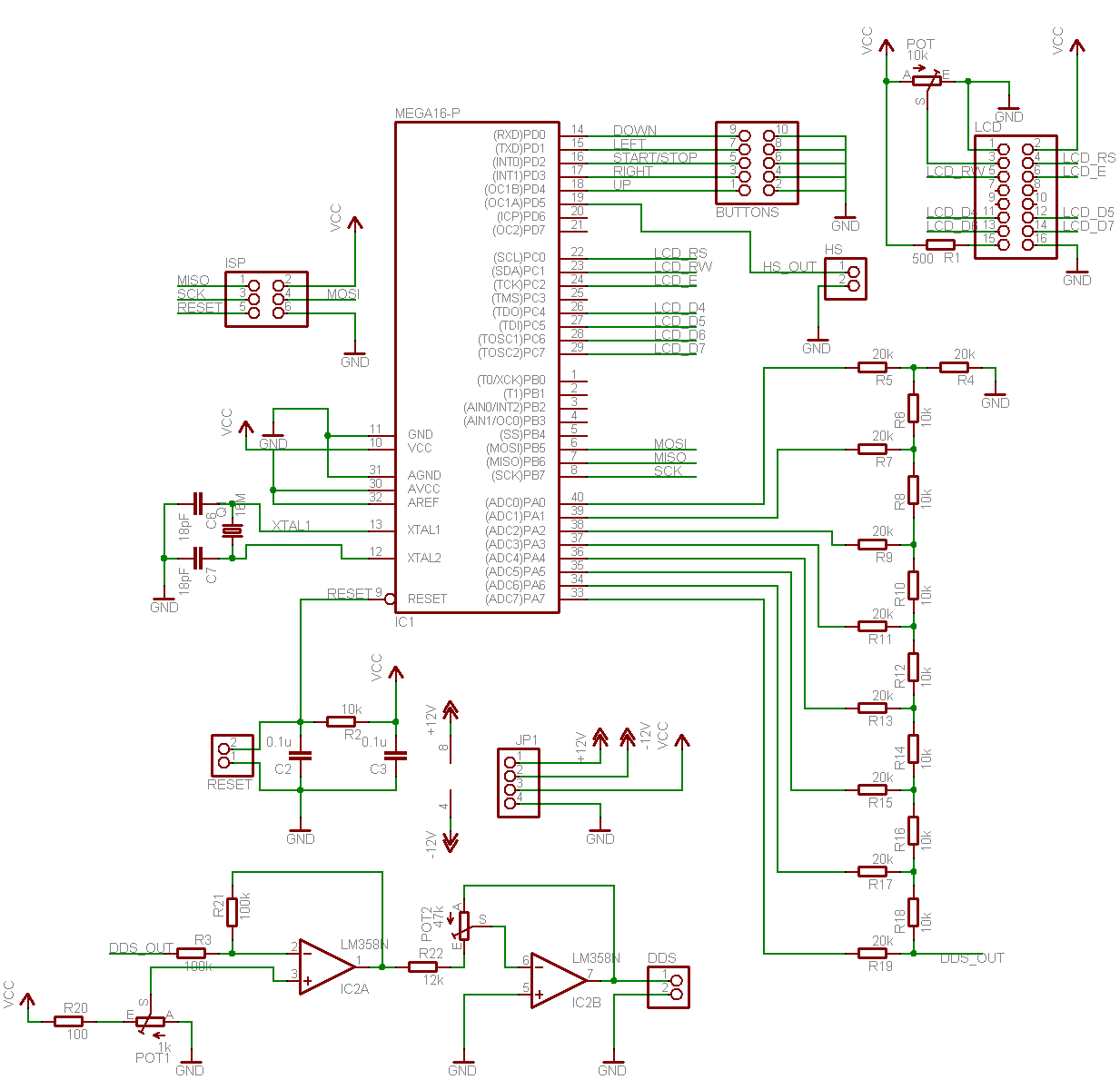

von SCKL (Gast)
Hier ein fertiges Projekt mit R2R Netzwerk:
AVR DDS V2.0 signal generator
http://www.scienceprog.com/avr-dds-signal-generator-v20/
http://www.radiolocman.com/shem/schematics.html?di=69926
Kann Sinus, Rechteck, Dreieck, Sägezahn, Sägezahn reverse - von 0Hz bis
ca. 60kHz.

Ingo L. schrieb:
> R2R Netzwerk? Wenn dir 8Bit Auflösung reichen kann das jeder AVR.
Ja mit der Auflösung würde ich schon klar kommen, aber wie würde das im
Detail aussehen mit so einem R2R Netzwerk, und wie sieht das Signal am
Ende aus?

von Heinz peter P. (poschi8)
Danke das ist schon mal so etwas ähnliches, jedoch muss ich es schaffen
das ich die Amplitude über die Software einstelle.
Das passiert hier ja über ein Poti wenn ich das richtig verstanden habe,
oder?
LG,
poschi8
