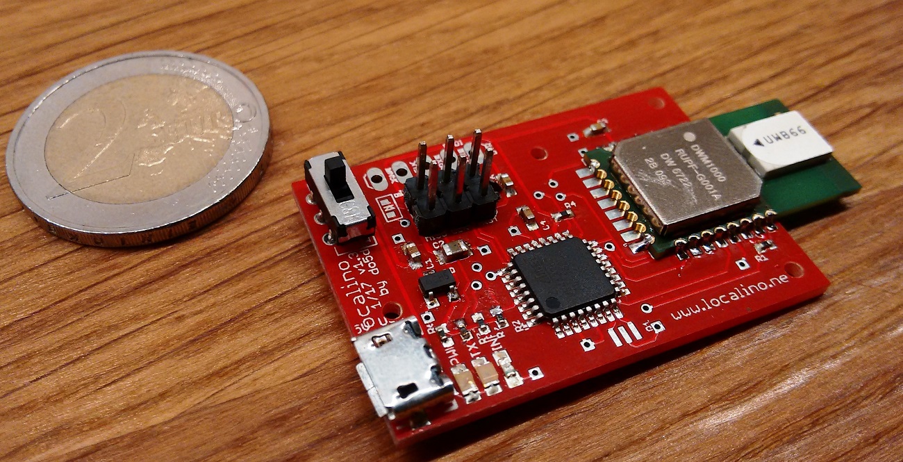

ich möchte Euch mein Indoor Lokalisierungsprojekt vorstellen. Nachdem
mich eine Anfrage zu dem Thema erreicht hatte, war mein Interesse
geweckt. Allerdings schien das keine so einfache Aufgabe zu sein...
Da die meisten Möglichkeiten, wie WLAN, Bluetooth, RFID meist auf
Fingerprinting und RSSI Messungen basieren (manche nutzen das WLAN CSI,
aber das scheint recht aufwändig zu sein, da man Chipzugriff benötigt),
habe ich mich für UWB entschieden. Zumal die Signalbandbreite deutlich
genauere Messwerte verspricht.
Interessanterweise kam zu einem ähnlichen Zeitpunkt der DWM1000 Chip von
Decawave auf den Markt, sodass "nur" noch eine Platine und Software für
den Chip fehlte. Da dieser direkt über SPI angesteuert werden kann,
erwies sich das recht einfach. Zudem gab es schon auf github einige
Projekte, wo Software entsteht. Darauf konnte ich zurück greifen.

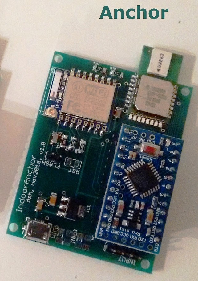

Das entworfene System besteht auf Anchor (fixe Knoten) und Tags (mobile
Knoten). Die Tags senden ein Broadcast Signal aus, welches die Anchor
mit einem Zeitstempel erwidern. Nach einer kurzen Unterhaltung
(Two-Way-Ranging) und dem Austausch von Zeitstempeln wissen sowohl
Anchor und Tag, wie weit sich voneinander entfernt sind. Die Genauigkeit
ist im cm Bereich und hat mich erstaunt. Aber gut - UWB - was will man
bei der riesigen Bandbreite auch erwarten?
Die Signale habe ich mal mit einem Rohde & Schwarz FSW Signal und
Spektrum Analysator und der Realtime Funktion vermessen. Ich kann mal
bei Zeiten ein paar Bilder hochladen...
Jedem Anchor habe ich zudem ein ESP8266 WLAN Modul spendiert, wodurch
die Daten an den Server geschickt werden können. Jeder Anchor sendet
nach einem erfolgreichen Rangingprozess seine ID, die Tag ID, Range,
Leistung an den Server. Dieser kann dann die Position im Raum berechnen
Ich habe nach einigen Tests dann eine Platine entworfen, da ich mehrere
Anchor brauchte und das manuelle Aufbauen viel zu aufwändig und
fehleranfällig war. Auf die Anchor wird ein Arduino Pro Mini gesteckt.
Nachdem das problemlos ging, habe ich eine zweite Platine entworfen,
welche den Atmega328p Chip direkt integriert hat. Die Platinen habe ich
jeweils fertigen lassen und in meinem eigenen Reflow-Ofen gebacken
(danke 0xPIT für die Platine). Ergebnis: perfekt!

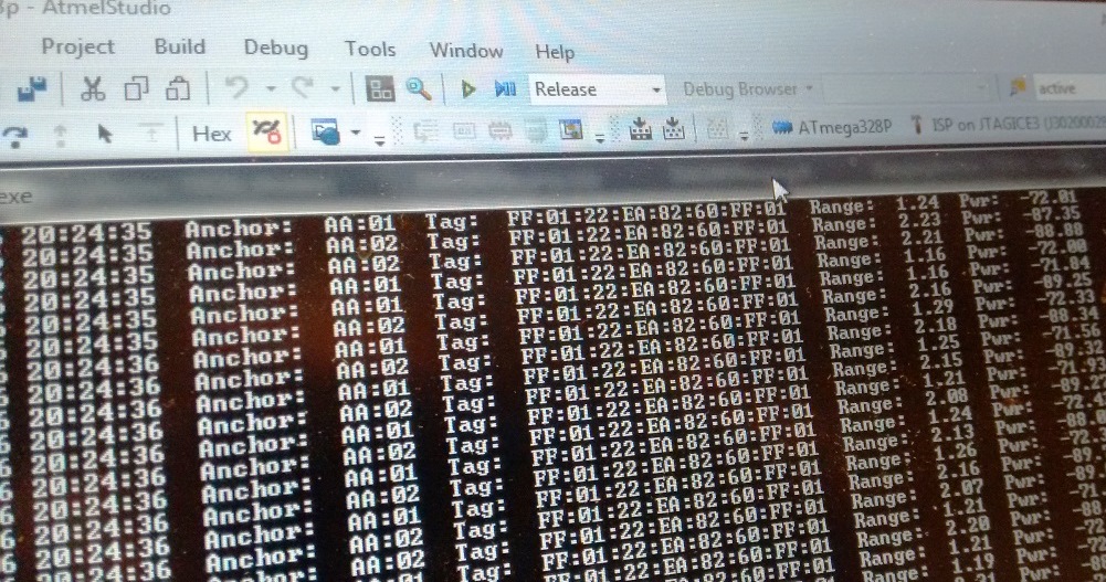

Die Bilder zeigen einen Anchor, ein Tag, und ein paar Ergebnisse, die
über UART ausgelesen wurden.
Das Youtube video zeigt die Ergebnisse, die die Echtzeitverarbeitung mit
Python erreichen kann. Lediglich die Nutzung der matplotlib war etwas
zickig. video: youtube.com/watch?v=t1kuF8y7Lwg
Falls ihr vor ähnlichen Aufgaben steht, teile ich meine Erfahrungen
gerne. Einige Informationen habe ich bereits online gestellt.

> Die Genauigkeit
Kannst Du da bitte präziser werden? Wieviel cm?

von Steffen &. (kuek)
Die varianz ist <1cm bei line of sight. Der Fehler liegt bei <<10cm.
Nlos Szenarien haben eine etwas grössere Varianz, aber immer noch <10 cm
nach meinen Messungen.
