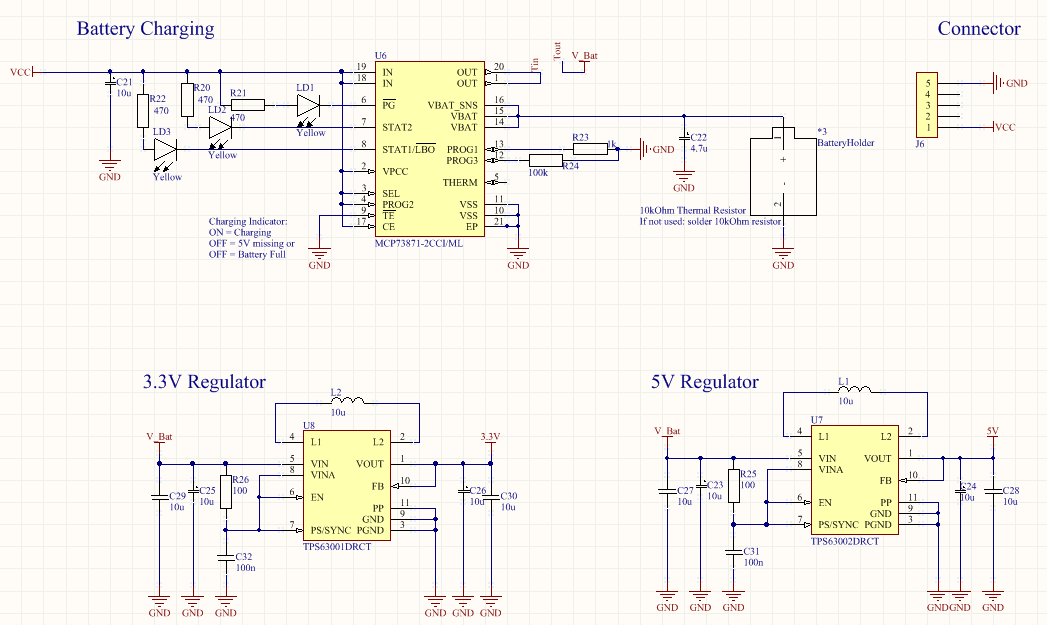

Hallo zusammen, ich habe in einem Gerät ein Akku eingebaut, dieser wird
über ein Akkulade-IC geladen.
ich verwende ein MCP73871 Akkulader.
Daran befinden sich 2 Spannungsregler TPS63001/TPS63002(3.3V/5V).
Nun habe ich die Platine hergestellt und wollte die Spannungsversorgung
testen, als ich jedoch die Platine per Kabel angeschlossen habe,
erhitzte sich der MCP73871 so stark, dass er begonnen hat zu rauchen.
Dieser ist nun wahrscheinlich kaputt, was in grunde nicht sehr tragisch
ist.
Könnt ihr mir weiterhelfen?
Hab ich etwas falsch verbunden oder woran könnte dies liegen?
Akkulade-IC --> http://www.mouser.com/ds/2/268/22090a-52174.pdf
Spannungsregler --> http://www.ti.com/lit/ds/symlink/tps63001.pdf
Bezüglich des Schaltplanes:
-die Verbindung Tin-Tout ist ein Potentiometer mit eingebautem Schalter
-der Connector ist ein USB-Mini

von S. Holmes (Gast)
Ich hab mal über das Schema geblinzelt. Ich finde es ein Verwirrendes
Suchspiel im Bereich Tun, Tout, Vbat, Vcc.
Auch erschliesst sich mir den Sinn nicht, den 5V Regler zu haben, wo
doch schon 5V eingespiesen werden. Aber eben: ich bin etwas verwirrt.
Ebenso ist mir nicht klar wo Du "nur ein Kabel" anschliesst: im Schema
ist tatsächlich NUR ein Stecker zu sehen...
Wo ist denn die "Kundenschaltung" angeschlossen?
Bitte zeige doch ein Foto der Sache.

von Richard B. (r71)
Wie S Holmes schon sagte -> sehr verwirrend.
Die TPS630XX sind Buck/Boost Konverter und keine Spannungswandler.
Brauchst du 3,3V und 5V gleichzeitig? Wozu hast du 2 Konverter?
Könntest du bitte ein Bild hochladen?
von Nico (nico123)
Ich habe es so verstanden:
Sein Gerät wird durch einen einzelligen Lithium-Akku betrieben, dieser
hat leer ca. 3V und voll 4,2V. Daraus macht er dann 3,3V und 5V mit den
TPS630XX.
Um den Akku auch mal laden zu können nutzt er den MCP73871 der nicht
läuft!
Eine Frage noch von mir: Ist der MCP73871 denn richtig rum eingelötet?

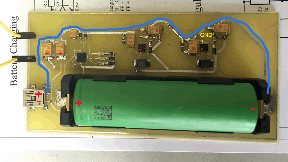

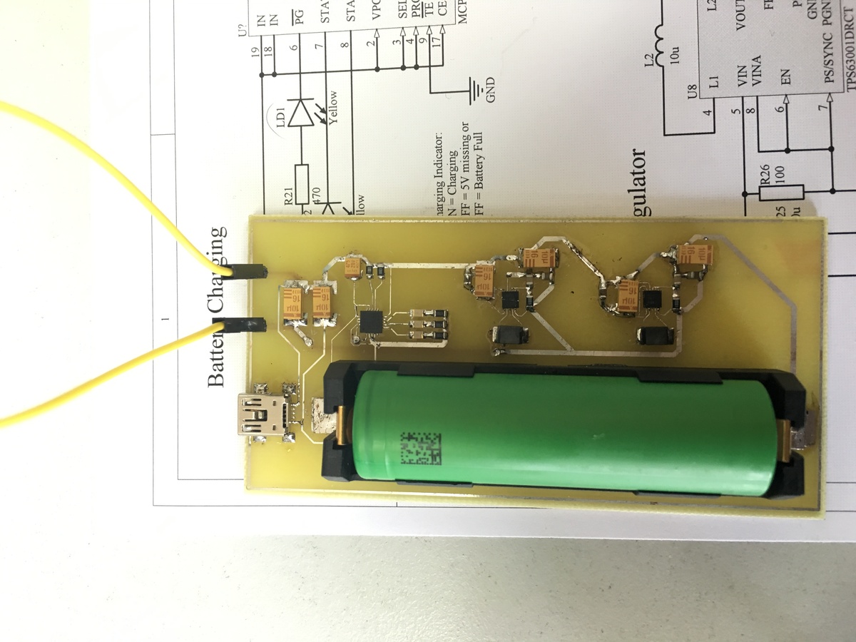

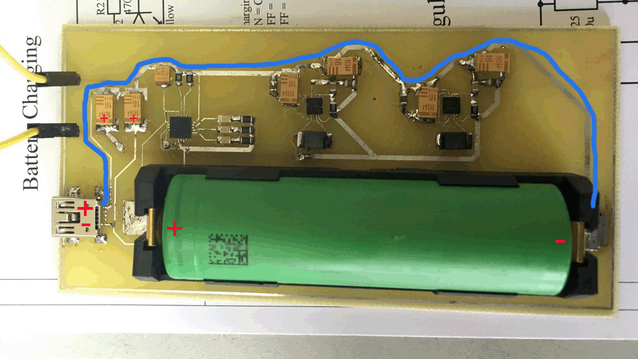

von hansjürgen (Gast)
Hier noch das Bild der Platine

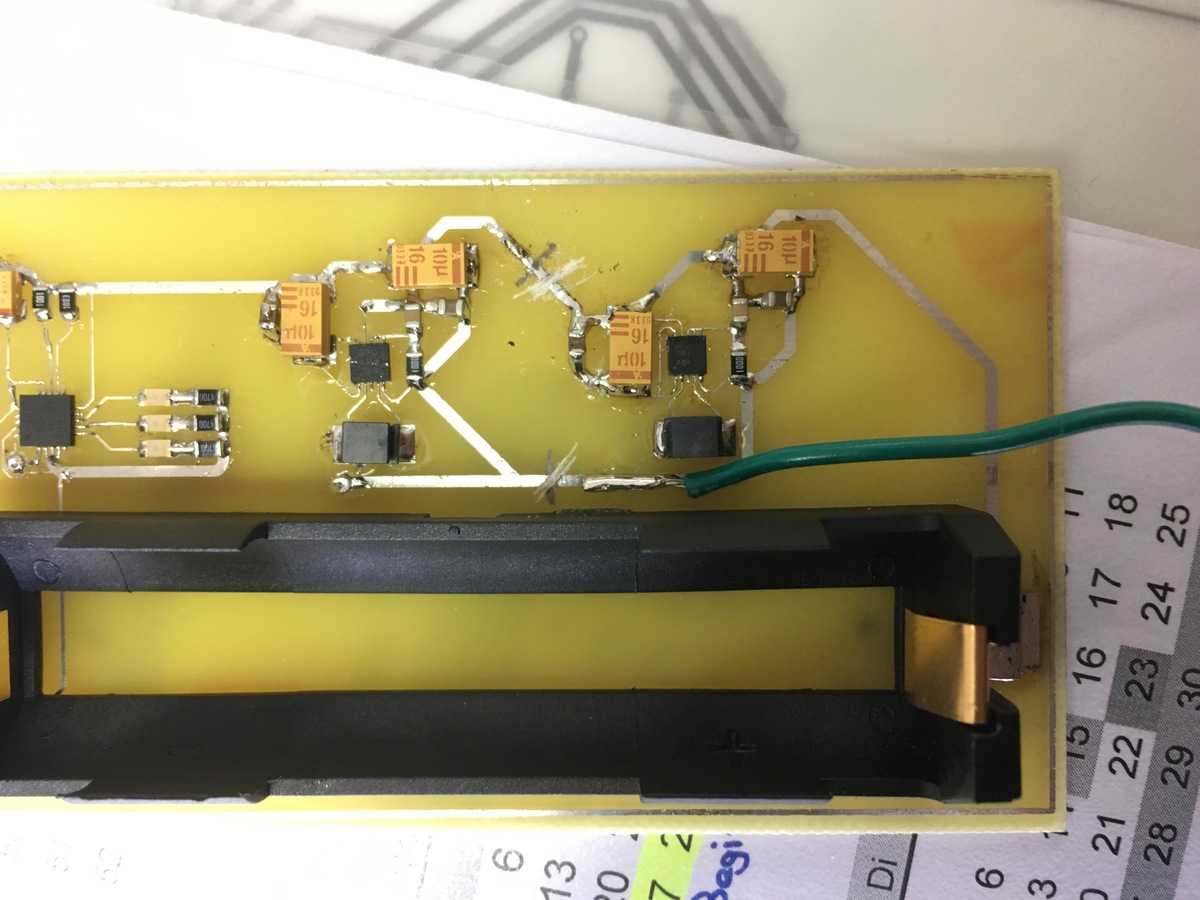

Habe gerade den Schaltkreis des 5V-Buck-Boost Converters vom Rest
getrennt.
Dabei erhalte ich immer noch = 0V am Ausgang..
Ich weiss nun echt nicht mehr weiter. :/
Du hast deine Platine verkehrt belichtet.
Dein 63001 Footprint dürfte auch falsch sein.
Du hast überall Kurzschlüsse.
von Dietrich L. (dietrichl)
Wenn der Schaltplan richtig ist tippe ich mal auf falsches Layout!
Der Regler arbeitet mit 1,25...1,5MHz! Da ist zu viel für so einen
"lockeren" Aufbau.
Das Datenblatt http://www.ti.com/lit/ds/symlink/tps63001.pdf hat auf
Seite 16 ein Layout-Beispiel. Daran sollte man sich so weit wie möglich
halten!
Richard B. schrieb:
jap habe es gestern abend noch rausbekommen..
Ein verdammter spiegelverkehrter Footprint kann mal ganz schnell 2Wochen
Arbeit ruinieren..
Vielen Dank euch für die Mühe
