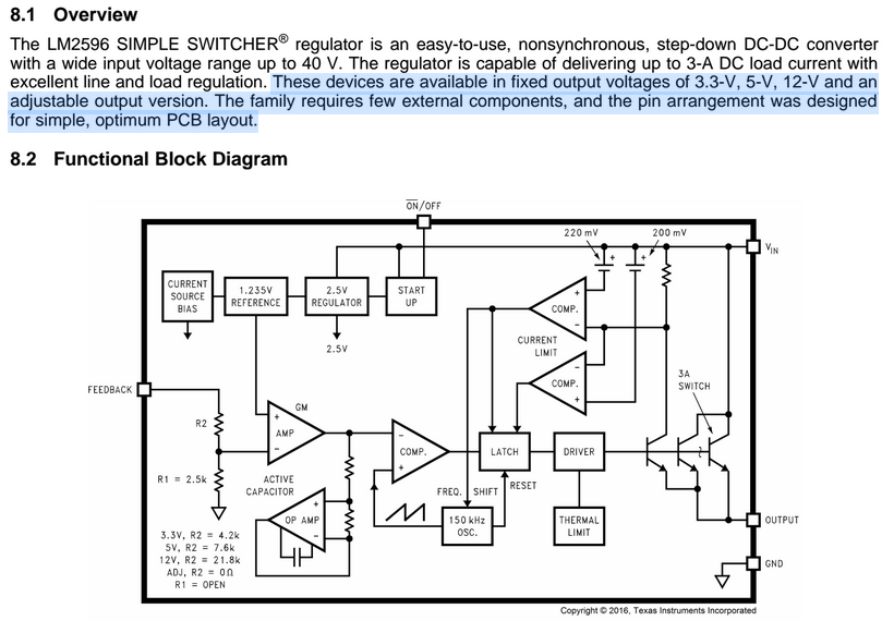

von Jupp (Gast)
Jupp schrieb:
> Habe hier noch ein Board mit LM2596S. Das gibt 5V aus. Eventuell kann
> man das auf 9V aufbohren...?!?
"These devices are available in fixed output voltages of 3.3-V, 5-V,
12-V and an
adjustable output version. The family requires few external components,
and the pin arrangement was designed
for simple, optimum PCB layout."
Meiner ist die 5.0-Version, hat sich also erledigt, wenn man die
Spannung nicht mit einer Zenerdiode oder so hochlegen kann.

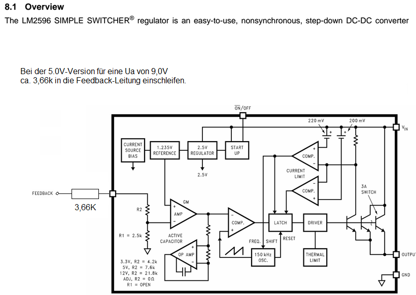

von Jupp (Gast)
Danke für die Infos!
Habe es jetzt mal mit dem LM2596-5V-Modul probiert. Wenn man 3,66k in
die Feedback-Leitung einschleift, kommen 9V raus, s. Anhang.

von Jupp (Gast)
Wenn man den E12-Wert 3k9 reinklemmt, landet man bei 9,3V.
