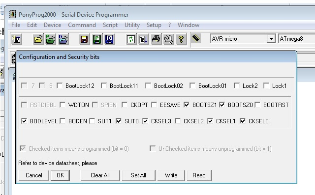

Ich hab mal versucht ein Screenshoot anzuhängen mit den nach meiner
Meinungen gültigen Einstellung.

Genau hier liegt wohl das Problem. Da in Ponyprog das Feld RSTDISBL
ausgegraut ist, kann ich Pin1 nicht zum E/A umprogrammieren. Das heißt
nach dem Einschalten des Geräts komme ich automatisch ins Menue SET,
kann hier aber keine Einstellungen vornehmen, da ein Druck auf den
Taster nur einen Reset auslöst und nicht wie nötig eine Auswahl
vornimmt.

Hm. google findet zum ponyprog RSTDISBL Problem nur einen steinalten
Hinweis, daß es sich da wohl um einen Bug handelt, der in einer neueren
Version gefixt werden soll. Obs tatsächlich dann jemals gefixt wurde,
keine Ahnung. PonyProg gehört nicht zu den tools, an die ich überhaupt
jemals einen Gedanken verschwendet habe.
Eine Lösung wäre wohl, eine noch steinältere Version zu verwenden (zum
Glück ist der AtMega8 so steinuralt, der wird immer unterstützt), oder
per Script.

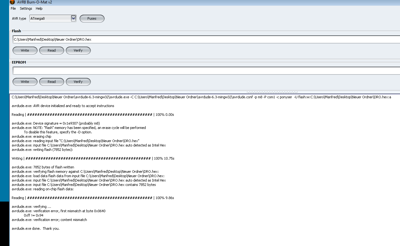

von Manfred B. (bastelbube)
Oliver S. schrieb:
> Was funktioniert denn bei AVRDude nicht?
Erhalte unter AVR Dude die Fehlermeldung sh Anhang.
Das gleiche HEX File unter Ponyprog wird fehlerfrei gebrannt, zumindest
steht da OK wenn ich verify Programm Flash aufrufe.
Deshalb meine Idee das Flash File unter Ponyprog zu brennen und die
Fuses mit AVR Dude, denn da läßt sich RSTDISBL anklicken.

von Georg G. (df2au)
Seltsamer Effekt. Ponyprog und AVRDude geben dem Mega8 nur Daten und
Befehle. Der eigentliche Programmiervorgang erfolgt innerhalb des Mega8
durch den Prozessor selbständig. Warum soll der sich unterschiedlich
verhalten, wenn er die Befehle von zwei verschiedenen Programmen
bekommt? Da ist etwas ganz grundsätzlich im Argen. Zeig doch bitte mal
ein Foto deiner Hardware mit dem angeschlossenen Programmiergerät.
