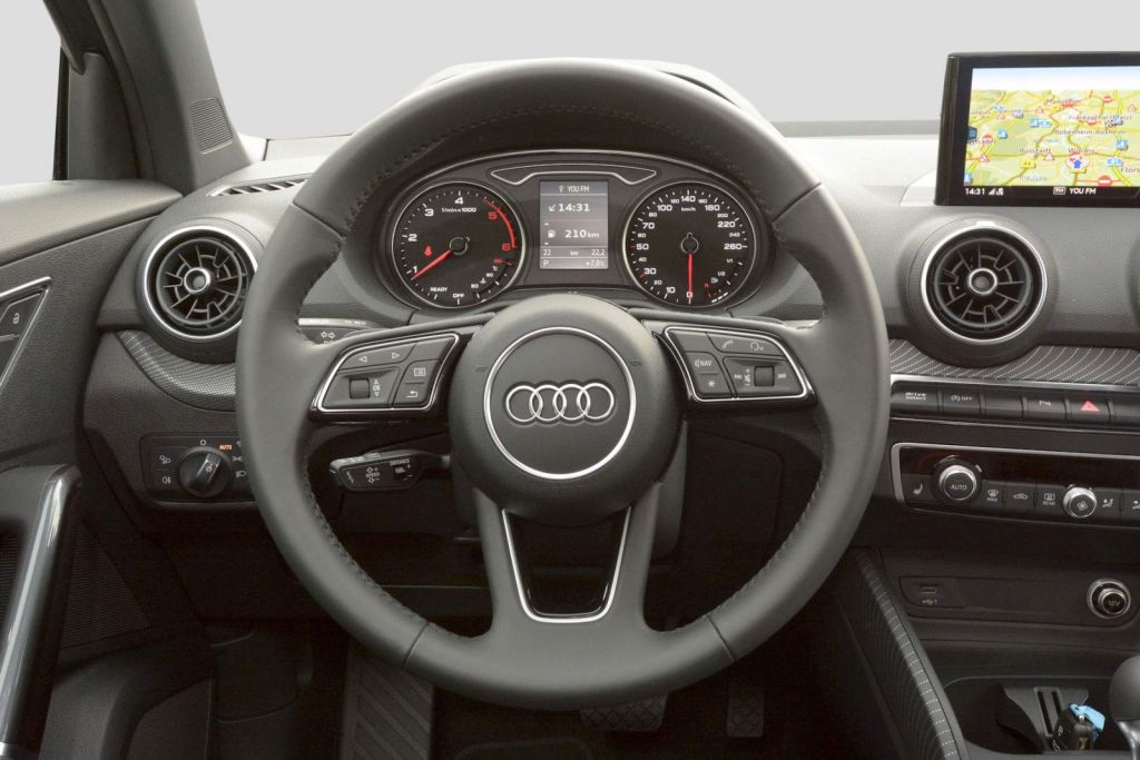

Mich würde interessieren, nach welchem Prinzip die in der Mitte der Instrumente liegende Anzeige funktioniert. Die wechselnden Symbole, Schriftzeichen, Pfeile usw. sind hellweiß und werden auf einem total schwarzen Untergrund scharf abgebildet. (die Abb. zeigt es hier allerdings nicht gut) Wonach müsste man suchen, um sich mit weiteren Einzelheiten vertraut machen zu können?

Meinst du das Display da wo steht "210km" Tippe mal auf "LCS weiss auf schwarz" Z.b. https://shop.lcd-module.de/chip-on-glass/128x64/128x64-dog-grafikdisplay-1028.html Oder eventuell auch OLED Version.
OT: Die Anzeige für Tankinhalt und Kühlwassertemp. mit in Tacho bzw. Drehzahlmesser zu integrieren ist schon grenzwertig. OLED kann hellweiß auf dunkelschwarz.

Ist ein LC Display. Die Farbe hängt nur von der Hinterleuchtung ab. In meinem Auto ist die gleiche Anzeige in rot verbaut ( VW ). Bei hohen Temperaturen im Cockpit zeigt sie mittlerweile einen LCD typischen Fehler. Es fallen im unteren Bereich Zeilen aus, soweit bis diese Stellen unlesbar werden. Austauch scheint mir momentan zu aufwändig.

Dank an alle. Es handelt sich danach um ein LCD, bei welchem der Kontrast sehr hoch ist und da die Zeichen sehr scharf abgebildet werden, wird auch die Bildpunktdichte rel. hoch sein. In erster Näherung also kein noch wenig bekanntes Funktionsprinzip. Da ein großer Teil der Beiträge sich schon nicht mehr mit der Ursprungsfrage beschäftigt hat, komme ich zu meinem eigentlichen Problem: Ich suche eine kleine (ca. 50x35mm) grafische Anzeige mit ca. 320x 240 Bildpunkten, welche auch bei Sonnenschein eine scharfe rel. hoch auflösende EKG-Kurve darstellen könnte. Hat hierfür jemand einen Hinweis? Das von „Johnny SGT“ genannte Display hat leider nur 128x64 Bildpunkte. Mit einer graf. 128x64 Anzeige (GSM 5509) experimentiere ich gerade und finde, dass es zu wenige Bildpunkte sind.

@wolle g. (wolleg) >Es handelt sich danach um ein LCD, bei welchem der Kontrast sehr hoch >ist und da die Zeichen sehr scharf abgebildet werden, wird auch die >Bildpunktdichte rel. hoch sein. Nö, das Ding hat gar keine Punkte sondern nur feste Symbole, die man ein oder ausschalten kann. Und die kann man natürlich sehr scharf auf das LCD bringen. >In erster Näherung also kein noch wenig bekanntes Funktionsprinzip. Standardkram, wenn gleich mit aktueller Technik.

Falk B. schrieb: > @wolle g. (wolleg) > >>Es handelt sich danach um ein LCD, bei welchem der Kontrast sehr hoch >>ist und da die Zeichen sehr scharf abgebildet werden, wird auch die >>Bildpunktdichte rel. hoch sein. > > Nö, das Ding hat gar keine Punkte sondern nur feste Symbole, die man ein > oder ausschalten kann. Und die kann man natürlich sehr scharf auf das > LCD bringen. Ähhm, Nein. Was der TE da zeigt, ist das "Multifunktionsdisplay", das man mittler- weile in den meisten Fahrzeugen aus dem VW-Konzern (und auch anderswo) findet. In der Kleinwagenklasse hat dieses Display in der Tat nur ein paar feste Symbole und einige 7-Segment Anzeigen. Die weiteren Eskalationsstufen sind ein einfarbig[1] hinterleuchtetes LCD (was der TE hat), oder ein ebenso großes TFT oder zu guter letzt ein riesengroßes TFT, das alle Instrumente umfaßt. Dann sind auch Tacho und Drehzahlmesser nur noch Bildchen auf einem Display, was diverse Spielereien erlaubt (etwa die Einblendung der Tempomat-Einstellung und des Geschwindigkeitlimits als Balken am Rande des Tachos). Das ist wirklich nett, z.B. kann man die gesamte Darstellung des Armaturenbretts per Software ändern. Andererseits lassen sich die Hersteller das auch gut bezahlen. [1] einige wenige Symbole sind in einer anderen Farbe (z.B. rot für Warnungen) hinterlegt
Mich wundert, dass noch niemand das Stichwort Polarisationsfolie ins Spiel gebracht hat. Sieht dann nämlich so aus: (Beispiel auf Ebay) http://www.ebay.de/itm/Polarisationsfolie-Polfolie-Inverterfolie-Invertierfolie-LCD-Polfilter-77x93-mm-/151537743738
Sebastian N. schrieb: > Mich wundert, dass noch niemand das Stichwort Polarisationsfolie ins > Spiel gebracht hat. Warum sollte man? Polarisationsfolien (2 Stück) sind integraler Bestandteil eines jeden LC-Displays. Muß man das wirklich noch zusätzlich erwähnen? Kaufst du ein Auto auch nur dann, wenn im Prospekt steht "mit 4 Rädern, jedes einzelne so angebracht, daß es genau bis auf die Fahrbahn reicht"?
