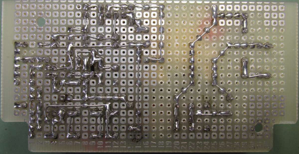

von Frank G. (frank_g53)
Michael B. schrieb:
> Dann wird ja die Leiterbahn bei einem Loch getrennt, was daraufhin
> verloren ist.
Foto ist nicht sehr scharf, man sollte aber erkennen wie es geht.

von Günter R. (galileo14)
Frank G. schrieb:
>> verloren ist.
Ja, genau so sehen meine Platten auch aus. Mit welchem Werkzeug trennst
du die Leiterbahnen? Mit 'nem Bohrer?

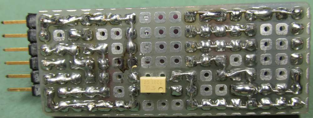

von Manfred (Gast)
Rainer V. schrieb:
> das mache ich schon seit gefühlten 100 Jahren
> mit einem scharfen 3mm HSS Bohrer aus der Hand!
Mit Streifenraster musste ich als Lehrling arbeiten, da wurde mit einem
simplen Spiralbohrer getrennt.
Seitdem nie wieder, ich baue auf Lochraster und ziehe meine Verbindungen
mit Draht!
Okay, das ist auch eine Möglichkeit. Sieht nicht schlecht aus.

von Alexander S. (alesi)
> mit Draht!
Sieht gut aus. Kannst Du kurz beschreiben wie Du vorgehst?
Nimmst Du einen dünnen flexiblen Draht und arbeitest Dich von Lötstelle
zu Lötstelle vor oder biegst Du vorab einen dicken Draht zurecht
und lötest dann nur noch?
von Manfred (Gast)
Alexander S. schrieb:
> Sieht gut aus.
Danke!
> zu Lötstelle vor
Ich habe massiven Draht, derzeit 0,5mm Durchmesser verzinnt. Der
dürfte manchmal auch etwas dünner sein, Wrapdraht. Mit gutem Auge und
geschickten Händen kann man auch die Drahtenden verwenden, die man von
Dioden oder Widerständen abschneiden muß. Wenn es isoliert sein soll,
verwende ichEinzeladern aus einer Telefonleitung, wobei mir diese mit
0,6mm eigentlich zu unbequem dick sind.
Ich platziere meine Bauelemente, löte den Draht an und ziehe dann von
Punkt zu Punkt weiter. Um die Ecke herum stecke ich die Spitzpinzette
ins Loch und ziehe den Draht drum herum.
Wenn ich durchsteigen muß, Brücke auf der Oberseite, biege ich ein
passendes U und ziehe dann auf der Lötseite weiter.
Wenn ich mal nicht so gut drauf bin, sieht das weniger sauber aus. Habe
ich mehr Spannung und will Abstand, brate ich die überflüssigen Lötaugen
mit dem Lötkolben von der Platte runter.
