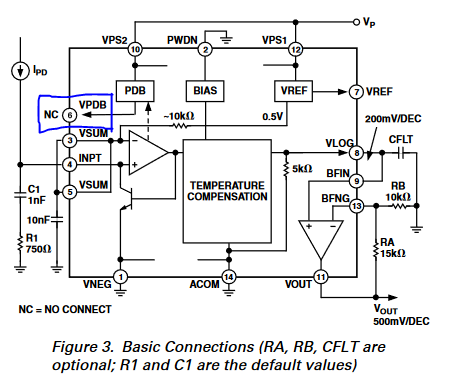

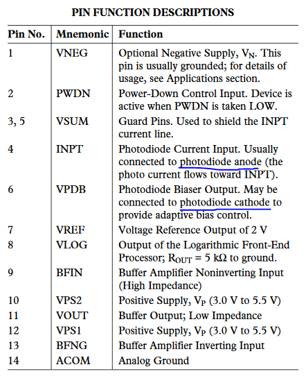

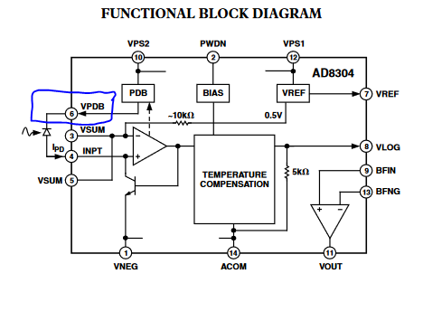

Hallo, seit ein paar Tagen lese ich mich nun durch das Datenblatt des IC`s AD8304 Soweit ist eigentlich alles klar, nur eine Detail kann ich nicht 100% aus dem Datenblatt entnehmen. Welche Aufgabe hat der PIN VPDB, bzw in einigen Funktionsdiagrammen ist er mit der Kathode einer Photodiode verbunden, in anderen ist er not connected Hat irgendjemand Erfahrung mit diesem Baustein und kann mir weiterhelfen? Vielen Dank im Vorraus.
bei der zweiten Variante wird die Photodiode vorgespannt, wodurch die Kapazität verringert werden kann und das Ansprechverhalten verbessert wird. "Photodiode Biaser Output. May be connected to photodiode cathode to provide adaptive bias control."

Danke für die schnelle Antwort. Sollte man also die Diode so verbinden wie es im Datenblatt beschrieben ist (Anode mit dem INPT-Pin und Kathode mit dem VPDB-Pin)?
jzu schrieb: > Sollte man also die Diode so verbinden wie es im Datenblatt beschrieben > ist Das kommt drauf an, wie schnell deine Signale sind

Meine Photodiode ist die BPW34 Meine Messaufgabe: Im Grunde wollte ich einfach nur die Umgebungshelligkeit ermitteln. Bei meinen ersten Versuchen verwendete ich einen OP als Strom-Spannungswandler. Ich musste jedoch sehr schnell feststellen das die Aussagekraft der Messung sehr zu Wünschen übrig lies. Ob es nun komplett abgedunkelt oder nur halbdunkel war machte am Ausgang des OPs keinen Unterschied. Daraufhin habe ich nach alternativen Lösungen gesucht, (man sollte erwähnen dass mein Wissenstand auf dem Niveau einens frisch ausgelerntem Elektrofacharbeiters liegt :-D) und bin auf diese Logarithmierconverter gestoßen. Die Funktionsweise dieser Converter ist ideal um einen großen Messbereich den die Diode hat für mich "Messbar" zu machen. So war mein Gedankengang. (Ist dieser so nachvollziehbar oder total am Ziel vorbeigeschrammt) ==> @Wolfgang Da es sich nur um die Ermittlung der aktuellen Umgebungshelligkeit handelt ist das Signal sehr langsam. Wie sollte in diesem Fall die Diode angeschlossen werden
