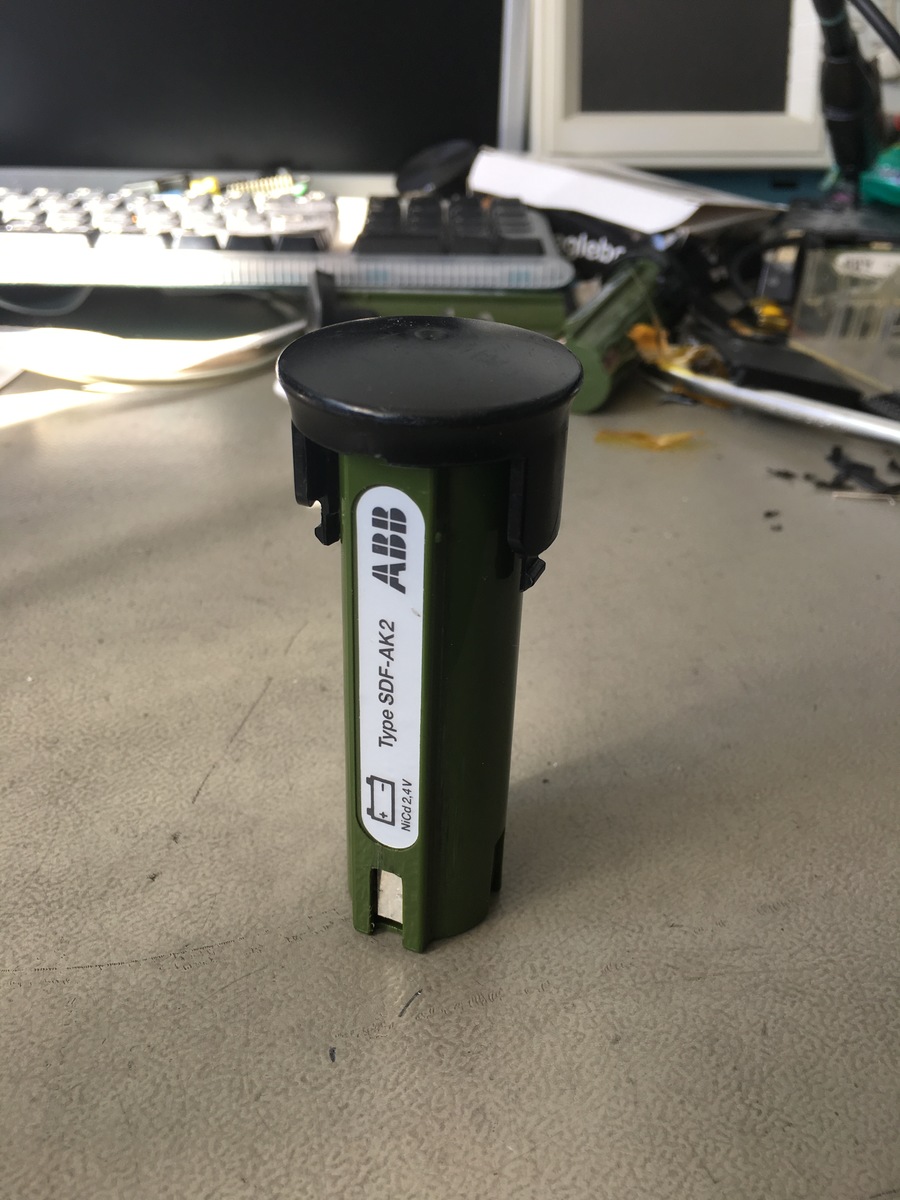

Habe hier mehrere alte ABB Minifix 110 und 210 rumliegen, wurden aus
verschiedenen Gründen ausgesondert z.B. weil die Akkus nicht mehr lange
halten, die Tasten manchmal hängen, die Akkus nicht mehr einrasten,
manche Risse im Gehäuse haben etc....
Für den privaten Gebrauch taugen aber ein paar noch durchaus.
Die Geräte haben Akkupacks mit 2 Sub-C Zellen auf NiCd Basis, denkt ihr
die Akkuschrauber bzw. Motoren vertragen es wenn ich die NiCd Zellen
durch eine 18650er ersetze?
Meine Erwartungen an dem Ganzen sind etwas mehr Dampf und eine geringere
Selbstentladung.

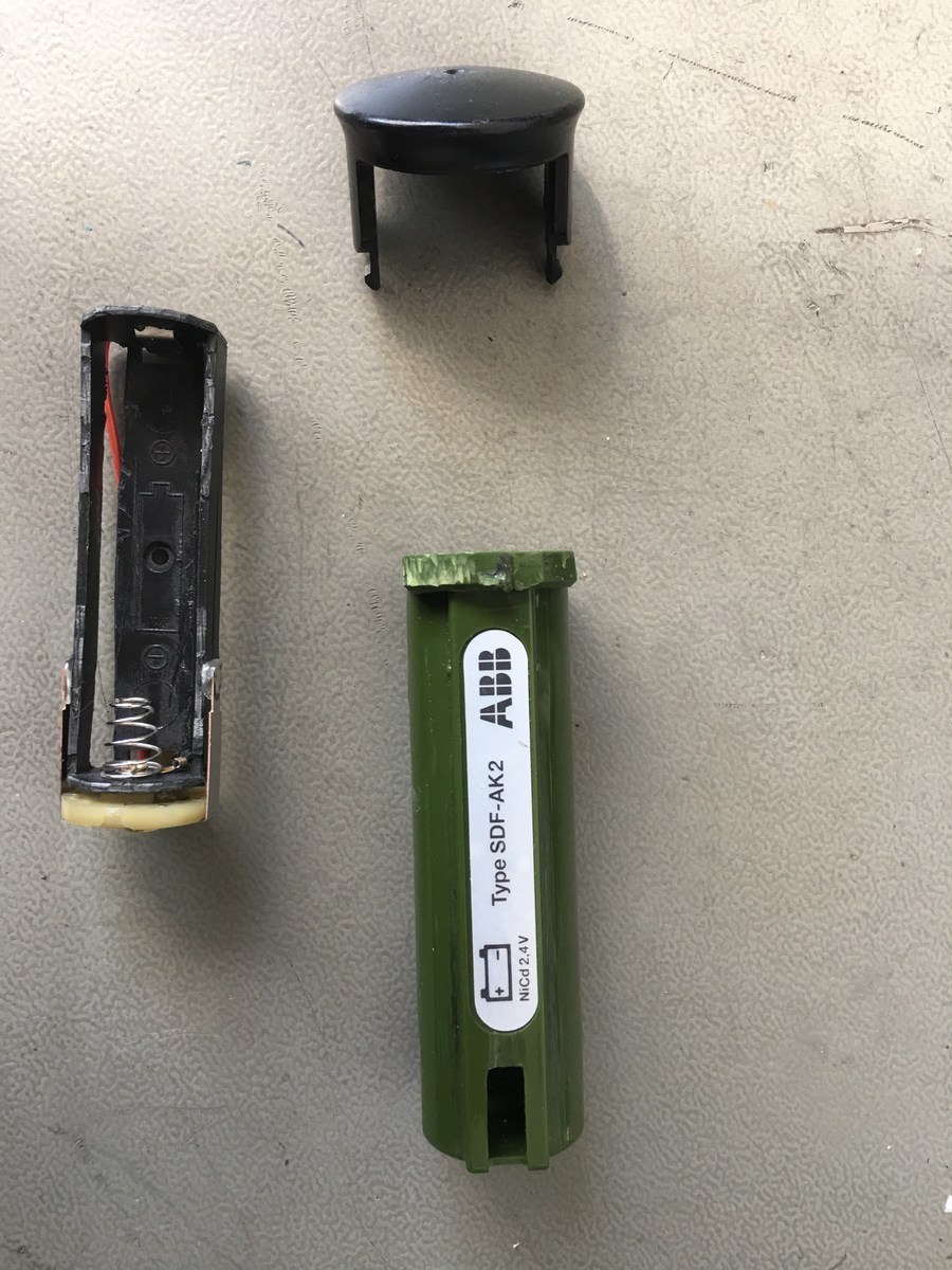

So habe heute ein Akkupack zerlegt, ein paar sehr leichte Schläge mim
Hammer haben die Klebestelle gelöst ;)
Ein passendes Gehäuse habe ich somit.

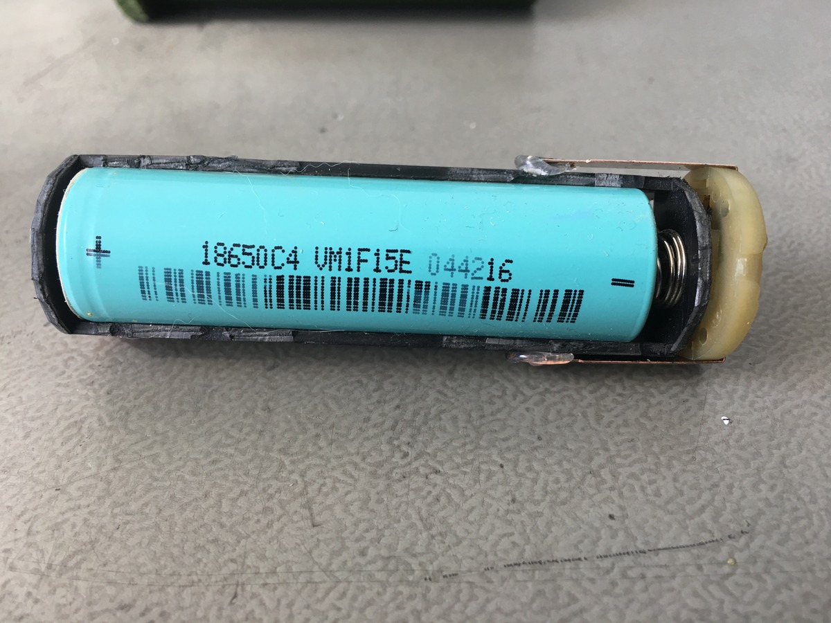

von René F. (Gast)
So habe inzwischen Zeit gefunden ein bisschen damit zu spielen.
Das Endergebnis ist nun ein modifizierter 18650 Halter, ich kann also
einfach die Kappe abmachen wenn der Akku leer ist und die nächste 18650
einlegen ;)
Man spürt zudem einen deutlich Performance-Zuwachs, hat sich also für
mich gelohnt
