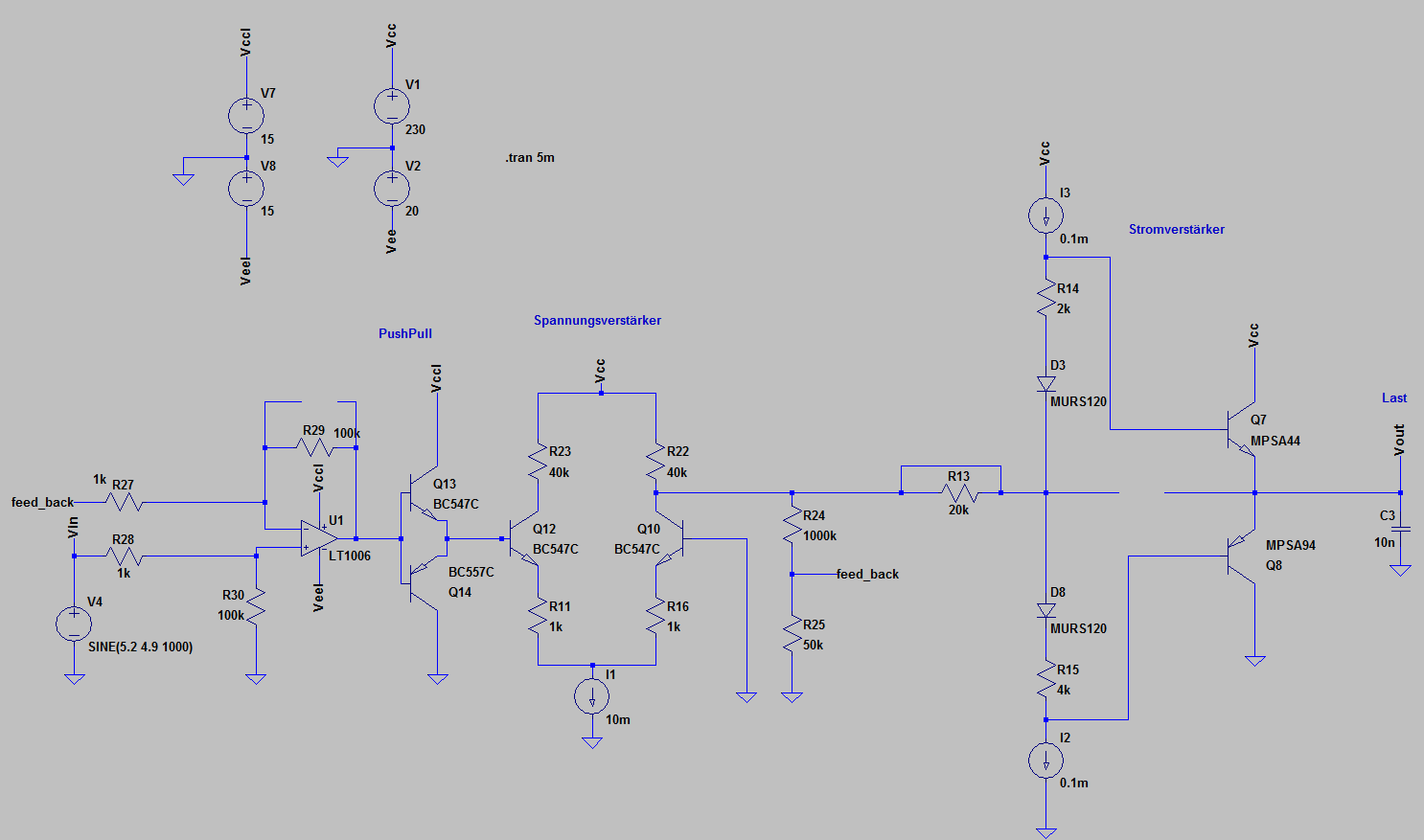

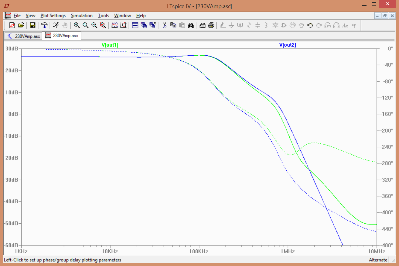

Hallo liebe Leute, ich arbeite mich gerade bisschen in Analogtechnik ein, habe also nicht so viel Ahnung davon. Da ich jetzt das Prinzip von den meisten einfachen Transistorverstärkerschaltungen und wie man sie kaskadieren soll durchgegangen bin wollte ich es mal in einer Simulation testen. Ich möchte eine Sinusspannung in Spannung u n d Strom verstärken (anders gesagt, die Ausgangsimpedanz der Schaltung soll niedrig sein). Natürlich war die Hoffnung, dass die Schaltung über einen weiten Frequenzbereich verzerrungsfrei arbeitet. Jetzt hat sich allerdings ausgerechnet der OpAmp als Problem herauskristallisiert. Er fängt bei bestimmten Lastverhältnissen am Ausgang an zu schwingen. Z.B. bei 1nF am Ausgang werden dem Sinus wahllose Schwingungen im Bereich von 50-500Khz überlagert (siehe Bild). Eingespeist wird eine Sinusspannung mit 4.9V Amplitude und 5.2V Offset bei 1kHz. Ich dachte zunächst, dass der Ausgang auf den Eingang rückwirkt und dem OpAmp die Last nicht passt, aber der OpAmp „sieht“ eine sehr große Eingangsimpedanz durch die verschiedenen Verstärkerstufen, daran sollte es eigentlich nicht liegen. Es tritt auch nicht z.B. bei 100pF oder 10nF Last auf. Folgende Maßnahmen unterdrücken die Schwingung (empirisch ermittelt): -Statt OpAmp ideale Sinusspanungsquelle benutzen oder - Stromverstärkerstufe über 20kOhm koppeln oder - in der Zweiten Push-Pull-Stufe zwischen Eingang und Emitter 1KOhm Widerstand einbaue -Differenzenverstärker (OpAmp) mittels C Tiefpasscharakter geben Das hilft mir natürlich alles nicht viel, weil ich nicht genau weiß, wieso die Schwingung entsteht. Ich möchte ungern alle Lastfälle bei allen Spannungen und Frequenzen durchtesten. Jemand ne Idee woran es liegt? Danke Common

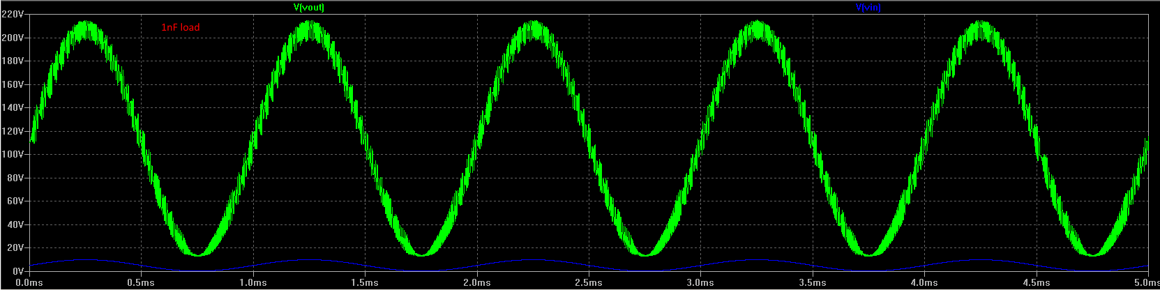

>Jetzt hat sich allerdings ausgerechnet der OpAmp als Problem >herauskristallisiert. Er fängt bei bestimmten Lastverhältnissen am >Ausgang an zu schwingen. Z.B. bei 1nF am Ausgang werden dem Sinus >wahllose Schwingungen im Bereich von 50-500Khz überlagert (siehe Bild). OPVs belastet man auch nicht mit Kapazitäten am Ausgang. 1nF sind also sicherlich und eindeutig zu viel. Das ist nämlich ein grundsätzliches Problem bei OPV. Degegen scheinst Du bei den Abblockkondensatoren kräftig gespart zu haben ...
Die Push-Pull-Stufe ist ziemlich kontraproduktiv, da sie nur eine Hysteresis verursacht. Der OP schafft es auch ohne diese Stufe, den Basisstrom von Q12 zu treiben, der ja maximal bei ca. 100uA liegen kann. Falls Du die Stufe trotzdem unbedingt verwenden willst, sollten die Basen und Emitter mit einem Widerstand von 1k-10k gebrückt werden, damit der OP bei kleinen Amplituden direkten Durchgriff hat, eventuell sogar noch mit ein paar pF parallel.
Wofür soll die Pushpull Stufe gut sein? Warum ist die Spannungverstärkerstufe ein Differenzverstärker? Parallel zu R29 kannst du nen Kondensator schalten zwecks Kompensation.

Vcc = 230V?! Willst Du einen Piezo treiben? Weist Du wiewenig Kollektor-Emitterspannung die BC-Typen vertragen? Spice warnt Dich NICHT vor solchen Fehlern! Dass das Ganze schwingt ist nicht sonderlich überraschend, da eine Gegenkopplung über die Kombination aus OPV plus Spannungsverstärkerstufe nicht stabil sein kann. Lass den OPV weg und sie erstmal zu, wie Du eine kleine Spannung auf bis zu 200Vss am Ausgang verstärkst.
CommonMode schrieb: > ich arbeite mich gerade bisschen in Analogtechnik ein, habe also nicht > so viel Ahnung davon. Ehrliche Antwort? Das sieht man. Die Schaltung ist vollkommen blödsinnig. > Ich möchte eine Sinusspannung in Spannung u n d Strom verstärken > (anders gesagt, die Ausgangsimpedanz der Schaltung soll niedrig sein). > > Jetzt hat sich allerdings ausgerechnet der OpAmp als Problem > herauskristallisiert. Nein. > Er fängt bei bestimmten Lastverhältnissen am > Ausgang an zu schwingen. Z.B. bei 1nF am Ausgang werden dem Sinus > wahllose Schwingungen im Bereich von 50-500Khz überlagert (siehe Bild). Da eine 1nF Kapazität an den Ausgang des OPV nicht per Magie hin gelangt, muß sie jemand dahin plaziert haben. Und dann ist eben jener "jemand" schuldig. Wenn du einen Betonklotz an einen Polo hängst, ist es auch nicht die Schuld des Polos, wenn er keine 100km/h mehr schafft. > Jemand ne Idee woran es liegt? Die Push-Pull Stufe ist vollkommen unsinnig. Was immer nach dem OPV kommt, kann der ganz alleine treiben. Diese ruhestromlose(!) Push-Pull Stufe erzeugt mindestens Übernahmeverzerrungen rund um den Nullpunkt. Der Differenzverstärker ("Spannungsverstärker") nach dem OPV ist ebenfalls vollkommen blödsinnig. Ein idealer OPV hat unendlich Verstärkung, was soll der Kokolores, dem noch eine weitere Spannungsverstärkung innerhalb der Gegenkopplung nachzuschalten? Und dann gar noch 1K Emitterwiderstände zu verwenden, bei unglaublichen 10mA gemeinsamem Emitterstrom? Der Spannungsteiler aus R24/R25 ist dermaßen viel hochohmiger als der Eingangswiderstand (im wesentlichen R27) der Verstärkerstufe, daß die Berechnung der Gegenkopplung ganz anders ausfällt, als man auf den ersten Blick erwarten würde. Und vor allem viel mehr von parasitären Kapazitäten abhängig ist, als man sich wünschen würde. R13 ist anscheinend ein Artefakt. Aber warum R14 und R15 unterschiedliche Werte haben, weiß der Kuckuck. Und daß 100µA(!) Treiberstrom für die Endstufe um gut Faktor 100 zu wenig sind, sieht ein Blinder mit Krückstock. C3 ist anscheinend als Boucherot-Glied gemeint, kann diese Funktion mangels eines Serienwiderstands allerdings nicht erfüllen. Daß du den OPV zwar mit +230(!!!)/-20V symmetrisch speist, den Rest dahinter dann allerdings mit 230V/0V asymmetrisch, setzte dem Ganzen nur noch die Krone auf. Kurz gesagt: was du da zusammengeklöppelt hast, sieht exakt so aus, wie das was ein absoluter Laie aus dem Sortiment an - sagen wir mal: VW - Komponenten zu seinem Traum-Sportwagen kombinieren würde. Jedes Einzelteil für sich möglicherweise sinnvoll. Aber in der Kombination ganz und gar unsinnig. Geh zurück zum Start. Geh nicht über Los. Zieh keine €2000.- ein. Wenn es nach mir ginge, würdest du für 1000 Spielzüge ins Gefängnis gehen. Und die Gefängnisbibliothek hätte ausschließlich Bücher über analoges Schaltungsdesign. Das würde womöglich helfen. Nichts für ungut ...

Andreas S. schrieb: > Die Push-Pull-Stufe ist ziemlich kontraproduktiv, da sie nur eine > Hysteresis verursacht. Der OP schafft es auch ohne diese Stufe, den > Basisstrom von Q12 zu treiben, der ja maximal bei ca. 100uA liegen kann. Bitte vorrechnen! Natürlich ist sie in der schaltung notwendig.

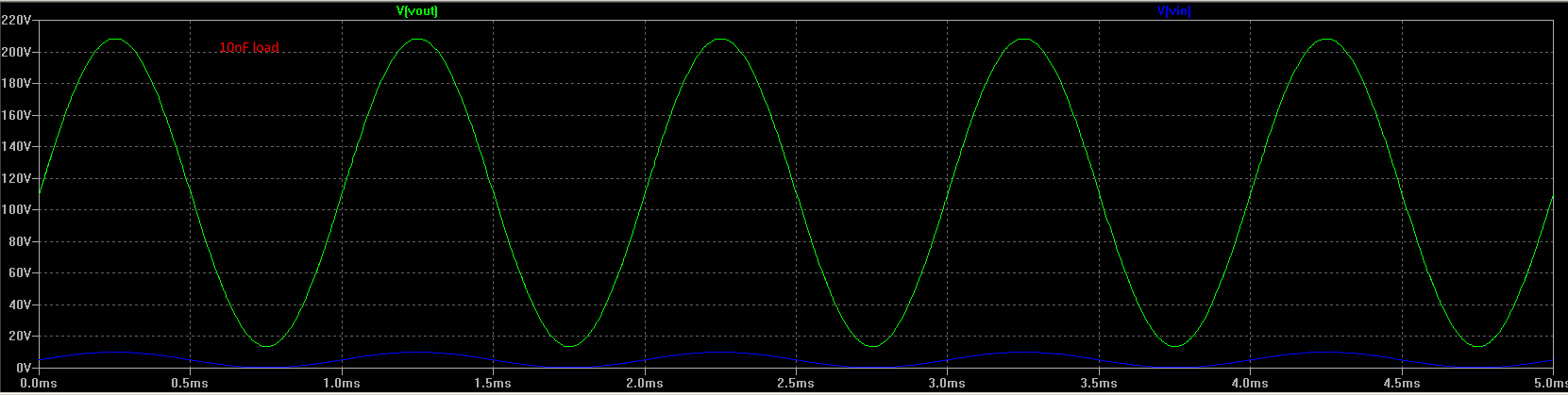

Hi danke schonmal für die antworten! Jens G. schrieb: > OPVs belastet man auch nicht mit Kapazitäten am Ausgang. 1nF sind also > sicherlich und eindeutig zu viel. Das ist nämlich ein grundsätzliches > Problem bei OPV. > Degegen scheinst Du bei den Abblockkondensatoren kräftig gespart zu > haben ... Ich habe keine Kapazität an den Op-Amp gehängt, die Kapazität hängt am Ende der Treiberstufe (c3). Der Op-Amp sollte davon nicht viel mitbekommen. Andreas S. schrieb: > Die Push-Pull-Stufe ist ziemlich kontraproduktiv, da sie nur eine > Hysteresis verursacht. Der OP schafft es auch ohne diese Stufe, den > Basisstrom von Q12 zu treiben, der ja maximal bei ca. 100uA liegen kann. Die push-pull Stufe dient dazu den Op-Amp zu entlasten, weil der NICHT nur 100µA treiben muss sondern ca. 5mA. THOR schrieb: > Warum ist die Spannungverstärkerstufe ein Differenzverstärker? Ich kann Signale kleiner als V_BE anlegen, die werden nicht abgeschnitten und auch verstärkt. Die Transistoren kompensieren ihren V_BE Drift wegen des hohen CMRR mit der Temperatur gegenseitig. Andreas S. schrieb: > Ach so, in der realen Schaltung statt Simulation sollten I1 und I2 auf > jeden Fall auch mit Vee statt GND verbunden werden, da ansonsten der > Ausgangsspannungshub unnötig begrenzt wird. Nicht nur sollten, bei I1 ist zwingend erforderlich, dass sie mit einer negativen Spannung versorgt wird. Ist in der Simulation aus Vereinfachungsgründen nicht diskret aufgebaut, da kann man die Stromquelle auf irgendein Potential hängen.

Weil ich gerade sehe, daß das noch niemand gesagt hat: der Grund, warum die Schaltung schwingt, liegt darin, daß die Gegenkopplungs-Schleife außer dem OPV noch weitere Stufen enthält. Die zusätzliche Verstärkung und die zusätzliche Phasenverschiebung durch diese Stufen konnte der Hersteller bei der (internen) Frequenz- kompensation aber (natürlich) nicht berücksichtigen. Es wären zusätzliche Kompensationsmaßnahmen erforderlich, um die dynamische Stabilität der Schaltung wiederherzustellen.

Axel S. schrieb: > Weil ich gerade sehe, daß das noch niemand gesagt hat: der Grund, warum > die Schaltung schwingt, liegt darin, daß die Gegenkopplungs-Schleife > außer dem OPV noch weitere Stufen enthält. Ja, darin würde ich auch das Hauptproblem sehen, was auch Mark weiter oben schon angemerkt hat: Mark S. schrieb: > Dass das Ganze schwingt ist nicht sonderlich überraschend, da eine > Gegenkopplung über die Kombination aus OPV plus Spannungsverstärkerstufe > nicht stabil sein kann. Immerhin wird das Feedbacksignal durch R24 und R25 um den Faktor 21 heruntergeteilt, was die Schleifenverstärkung reduziert. Aber vermutlich ist die Verstärkung des Differenzverstärkers aus Q12 und Q10 größer als 21, so dass der Gegenkopplungsfaktor größer als 1 wird. Dafür ist der LT1006 (wie auch die meisten anderen Opamps) nicht geschaffen.
Axel S. schrieb: > Ehrliche Antwort? War die ehrliche Antwort. Befinde mich gerade auf S110 von The Art of electronics. Wenn du das Buch zur Hand hast, würdest du sehen, das alle meine Schaltblöcke dort abgehandelt sind. (Der OpAmp kommt erst später.) > Das sieht man. Die Schaltung ist vollkommen blödsinnig. Natürlich, total idiotisch ich mein ist ja nicht so, als ob sie ohne OpAmp nicht funktioniert. > Die Push-Pull Stufe ist vollkommen unsinnig. Was immer nach dem OPV > kommt, kann der ganz alleine treiben. Diese ruhestromlose(!) Push-Pull > Stufe erzeugt mindestens Übernahmeverzerrungen rund um den Nullpunkt Nein Nein und nochmals nein. Die PushPull-Stufe wird gebraucht. Kannst du dir mal ausrechnen oder in der Simulation den Strom messen. > Da eine 1nF Kapazität an den Ausgang des OPV nicht per Magie hin > gelangt, muß sie jemand dahin plaziert haben. Und dann ist eben jener > "jemand" schuldig. Wenn du einen Betonklotz an einen Polo hängst, ist es > auch nicht die Schuld des Polos, wenn er keine 100km/h mehr schafft. Nein! 1nF hängt nicht am OpAmp. > Der Differenzverstärker ("Spannungsverstärker") nach dem OPV ist > ebenfalls vollkommen blödsinnig. Ein idealer OPV hat unendlich > Verstärkung, was soll der Kokolores, dem noch eine weitere > Spannungsverstärkung innerhalb der Gegenkopplung nachzuschalten? Das sollte ursprünglich dazu dienen den nicht perfekten diskreten Differenzverstärker zu verbessern. Seine Nichtlinearitäten auszugleichen. > Der Spannungsteiler aus R24/R25 ist dermaßen viel hochohmiger als der > Eingangswiderstand (im wesentlichen R27) der Verstärkerstufe, daß die > Berechnung der Gegenkopplung ganz anders ausfällt, als man auf den > ersten Blick erwarten würde. Und vor allem viel mehr von parasitären > Kapazitäten abhängig ist, als man sich wünschen würde. Dem gebe ich statt. Werde ich ändern. > R13 ist anscheinend ein Artefakt. Ist kein Artefakt. Sollte wie im Initialpost beschrieben zeigen, dass wenn die nachfolgende Stufe über 20kOhm angekoppelt wird die Schwingung reduziert wird. Axel S. schrieb: > Aber warum R14 und R15 > unterschiedliche Werte haben, weiß der Kuckuck. Nennt man biasing. Weil die Transistoren nicht identisch sind sollte man den Arbeitspunkt manuell anpassen können. Sonst bekommt man eine Übernahmeverzerrung in dem Bereich wenn der Strom kommutiert. > Und daß 100µA(!) > Treiberstrom für die Endstufe um gut Faktor 100 zu wenig sind, sieht ein > Blinder mit Krückstock. Falsch. Woher weißt du denn, was an der Treiberstufe dranhängt? Momentan 1nF bis 10nF. Wenn du mehr Strom verbraten willst kannst du die Konstanstromquellen höher drehen, die Transistoren ziehen bei gleicher Last trotzdem nicht mehr Basisstrom. Macht also keinen Sinn. > C3 ist anscheinend als Boucherot-Glied gemeint, Falsch. C3 ist die Last, die der Treiber gerade treibt. > Daß du den OPV zwar mit +230(!!!)/-20V symmetrisch speist, Falsch. Der OpAmp ist symemtrisch gespeist. Mit dem zweiten sieht man besser ;-) > Kurz gesagt: was du da zusammengeklöppelt hast, sieht exakt so aus, wie > das was ein absoluter Laie aus dem Sortiment an - sagen wir mal: VW - > Komponenten zu seinem Traum-Sportwagen kombinieren würde. Jedes > Einzelteil für sich möglicherweise sinnvoll. Aber in der Kombination > ganz und gar unsinnig. Das macht man ja heutzutage gerne. Mal so den Hass rauszulassen, das alles schlecht ist, den Frust abzubauen, obwohl 90% von dem was man von sich gibt selbst Mist ist. Wenn dir das Hilft kannst du das bei mir machen, ich nehms dir nicht übel. Meld dich einfach. > Wenn es nach mir ginge, würdest du für 1000 Spielzüge ins Gefängnis > gehen. Und die Gefängnisbibliothek hätte ausschließlich Bücher über > analoges Schaltungsdesign. Das würde womöglich helfen. Na zum Glück geht’s in der Welt nicht nach dir. Es wäre ja schlimm, wenn wir alle Schüler, Studenten und Auszubildenden für ihre Simulationen einsperren müssten. Was machen wir denn dann, wenn sie ne reale Schaltung versemmelt haben? Todesstrafe? Nichts für ungut.
CommonMode schrieb: > Nein Nein und nochmals nein. Die PushPull-Stufe wird gebraucht. Kannst > du dir mal ausrechnen oder in der Simulation den Strom messen. gute Idee, lass uns rechnen: über R11 fließen maximal 10mA. Der OPV muss diesen Strom dividiert durch die Stromverstärkung von Q12 treiben können. Wenn ich mal eine Stromverstärkung von 200 annehme wird der OPV-Ausgang mit 10mA/200=50µA belastet. Dafür braucht der sicher keine Push-Pull Stufe. Schmeiß die aus der Schaltung raus (wie auch alle anderen schon gesagt haben). Zum Schwingen: OPV starten zu schwingen, wenn ihre Rückkopplung eine zu große Phasenverschiebung aufweist und die Verstärkung der Geamtschleife noch größer 1 ist. Wie oben schon gesagt: du hast in der Schleife eine Verstärkung von 40 (durch die "Spannungsverstärkerstufe") und teilst danach nur um den Faktor 20 runter - du erhöhst also die Schleifenverstärkung auf diesem Pfad um den Faktor 2, was immer zumindest Schwinggefahr bedeutet. Wenn du den Teiler für Feedback auf den Faktor 40 statt 20 einstellst, ist dieses eine Problem schon mal weg. Gleichzeitig hast du ein recht kompoliziertes Rückkoppelnetzwerk - einmal über R29, einmal über das Signal "feedback" (das wie schon bemerkt wurde höherohmig getrieben wird als eigentlich gedacht). Was dabei insgesamt für eine Übertragungsfunktion rauskommt, habe ich gar keine Lust zu berechnen. Bau es einfach so, dass man gleich weiß welche Augangsspannung sich ergibt. Eine Möglichkeit wäre, R29 ganz rauszuwerfen. Dann wird sofort erkennbar, welche Ausgangsspannugn sich einsstellen sollte. Dummerweise wird die Schwinggefahr dadurch noch großer (weil die Gegenkopplung über R29 weniger Phasenverschiebung hatte als über Feedback). Deshalb wirf R29 als Widerstand raus, ersetze ihn aber durch einen Kondensator, der bei den kritischen Frequenzen (wo das Schwingen stattfindet) genügend Phasenreserve bietet. Schau in der Simu, bei welcher Frequenz die Schwingung läuft, und dann dimensioniere den Rückkoppelkondsator so, dass die Grenzfrequenz aus Rückkoppelkondensator und dem Widerstand des Feedback-Netzwerks (im wesentlichen 50kOhm) gerade bei der Schwingfrequenz liegt. Eine weitere Stabilisierungsmöglichkeit besteht darin, über R24 einen kleinen Kondensator zu packen, damit die Phasenverschiebung im feedback-Pfad kompensiert wird. (Die entsteht durch den Widerstand des Feedback-Netzwerks und durch Eingangskapazität des OPV). CommonMode schrieb: > Na zum Glück geht’s in der Welt nicht nach dir. Es wäre ja schlimm, wenn > wir alle Schüler, Studenten und Auszubildenden für ihre Simulationen > einsperren müssten. Was machen wir denn dann, wenn sie ne reale > Schaltung versemmelt haben? > > Todesstrafe? > > Nichts für ungut. Na, lass die Kirch mal im Dorf. Es wurde - in verschieden angemessen Formulierungen - gesagt, dass die Schaltung nicht funktionieren kann. Dass das wirklich so ist, hast du ja auch schon in der Simu festgestellt. Und wenn die Simu dann irgendwann mal gut läuft, wirst du ggf. feststellen, dass es in der Realität nochmal schwieriger wird.
Die PushPullstufe ist zwar der Grund weshalb eine Schwingneigung entsteht, trotzdem kann sie in der Schaltung bleiben. Da Q13 und Q14 nicht vorgespannt sind, schwingt die Schaltung um plus 0,7V und minus 0,7V hin und her. Wäre die Feedbackleitung nicht vorhanden, wäre auch die Schwingneigung weg. Die "nichtvorgespannte" PushPullstufe ist allerdings im Regelprozess eingebunden und schwingt deshalb zwangsläufig. An den Basen von Q13 und Q14 eine Vorspannung (aus Widerständen) anlegen und Emitterwiderstände in der Größenordnung 1 bis 10 Ohm einbauen, damit die Übernahmeverzerrungen und somit die Schwingneigung beseitigt wird.

CommonMode schrieb: > Wie hier offenkundig ersichtlich ist, können max. ca. Vcc/40KOhm = > 230V/40kOhm =~ 6mA in den Kollektor von Q12 fließen. > > Was ist nun, wenn die Stromquelle bzw. Senke aber 10mA erwartet? > Der zusätzliche Strom, der aus dem Emitter von Q12 fließen muss von Ib > kommen. Du meinst, du hast die Schaltung so ausgelegt, dass die Transistoren des Spannungsverstärkers in Sättigung gehen? Dann geht die Stromverstärkung der Transistoren tatsächlich in die Knie. Aber die Lösung besteht dann nicht darin, mit einer Vorstufe beliebig viel Strom durch die Basis zu treiben. Die Lösung besteht darin, die Schaltung richtig auszulegen (also so, dass die Transistoren des Spannungsverstärkers im linearen Bereich bleiben). CommonMode schrieb: > Auch hier hab ich eine andere Meinung: > Wenn man sich das ausrechnet, kommt man zu dem Ergebnis, dass die > Differenzverstärkung ca. Rc/2R_E ist also 40KOhm/(2*1kOhm) = 20. Stimmt, da habe ich zu kurz gedacht. Die Stromquelle sorgt dafür, dass bei einer Spannungsänderung am OPV-Ausgang nur die Hälfte davon als Spannungsänderung am Emitterwiderstand bleibt. Die Verstärkung ist also tatsächlich nur 1/2 *40k/1k. Aber trotzdem ist die Schleifenverstärkung bei der "kritischen Frequenz", bei der die Gegenkopplung in Mitkopplung umschlägt, leider noch zu groß (sonst gäbs die Schwingneigung nicht, wegen der du den Thread eröffnet hast) > Man kann auch das Diagramm zu rate Ziehen und die Amplituden der Sinus > vergleichen. Tja, das fällt leichter, wenn man die Simu vor sich hat statt nur ein Bildchen davon im Internet zu sehen :-) CommonMode schrieb: > Das werde ich probieren. Letztendlich brauch ich den OpAmp aber nicht > zwingend. Der scheint für mich immo schwer beherrschbar zu sein, dann > werfe ich ihn am besten raus und baue die (reale ) Schaltung erstmal > ohne auf. Das eigentliche Problem heißt nicht "OpAmp" sondern "Rückkopplung". (Wobei es natürlich OpAmps im Linearbetrieb ohne Rückkopplung nicht gibt). Sobald du gegenkoppelst musst du dir Gedanken über die Schwingneigung des Systems machen. Ohne Rückkopplung hast du diese Sorge nicht aber dafür hast du das Problem der Nichtlinearitäten und der Genauigkeit. Wenn du den OpAmp nicht über alles Rückkoppeln würdest (sondern nur von seinem Ausgang auf den inv Eingang) wäre die Schwingung ja schätzungsweise auch verschwunden, oder? So betreibst du es ja wahrscheinlich auch mit der idealen Spannungsquelle, bei der keine Schwingung auftritt. CommonMode schrieb: > Über die „angemessenen Formulierungen“ andere Nutzer lässt sich > streiten. Richtig. Und da kann man entweder deeskalieren oder die Sache aufbauschen - deine Entscheidung.

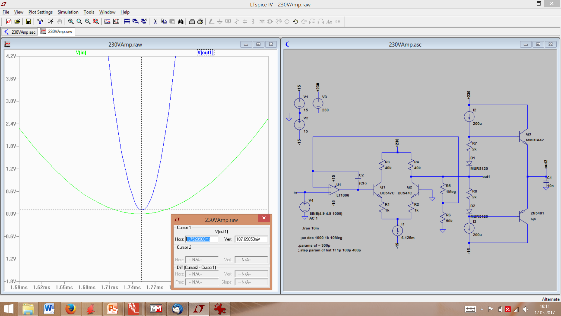

Achim S. schrieb: > Du meinst, du hast die Schaltung so ausgelegt, dass die Transistoren des > Spannungsverstärkers in Sättigung gehen? Dann geht die Stromverstärkung > der Transistoren tatsächlich in die Knie. Aber die Lösung besteht dann > nicht darin, mit einer Vorstufe beliebig viel Strom durch die Basis zu > treiben. Die Lösung besteht darin, die Schaltung richtig auszulegen > (also so, dass die Transistoren des Spannungsverstärkers im linearen > Bereich bleiben). Jens G. schrieb: > Nein, der kommt von Q10, solange Du die Schaltung nicht in die > Übersteuerung treibst, was ja wohl nicht der Normalfall sein sollte > (wozu sonst hast Du da so einen Differenzverstärker). > Und für den Nicht-Normalfall, also Übersteuerung, muß man ja nicht > unbedingt endlos Strom in die Basis punmpen. Deswegen ist deine > PushPull-Stufe vollkommen fehl am Platze. > Dein LT1006 kann die 10mA in dem Falle auch treiben, auch wenn nicht > mehr bei vollem Spannungshub. Aber das wäre ja dann auch eher egal. Das > sagt ja auch das DB: Klar kann ich Q12 im linearen Bereich betreiben, brauch bloß R23 auf 0Ohm zu setzen. Das wird hier aber nicht gehen. Wenn man sich das überschlagsmäßig überlegt, fallen im worst case ca. 220V über Q12 bei 10mA ab, also 2,2W Verlustleistung o.O Zum einen macht das das TO-92 Gehäuse nicht mit, zum anderen ist der Aufbau diskret und die thermische Kopplung schlecht. Das würde den Mismatch zwischen den Transistoren nur noch verstärken. Da pumpe ich lieber bisschen mehr Strom durch die Basis. Steakholder schrieb: > Einer der fiesen Fallstricke bei der Simulation... Stimmt. Umso besser es mal mit realen Quellen endlicher Impedanzen auszuprobieren. Achim S. schrieb: > Wenn du den OpAmp nicht über alles Rückkoppeln würdest (sondern nur von > seinem Ausgang auf den inv Eingang) wäre die Schwingung ja > schätzungsweise auch verschwunden, oder? So betreibst du es ja > wahrscheinlich auch mit der idealen Spannungsquelle, bei der keine > Schwingung auftritt. Korrekt! Summa summarum: Ich werde die Schaltung einfach mal Aufbauen (ohne OpAmp) und schauen was rauskommt. Danke für die Antworten.

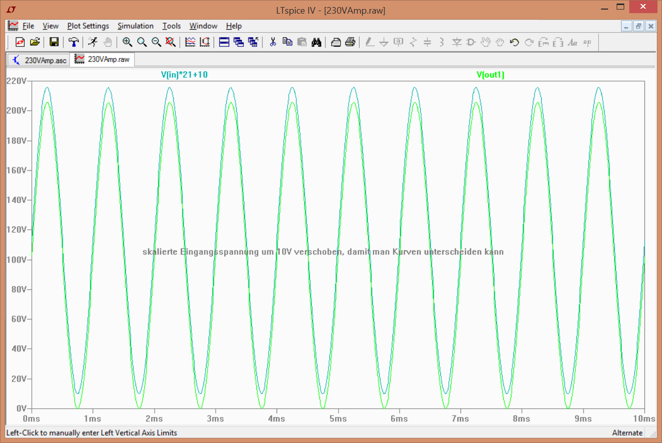

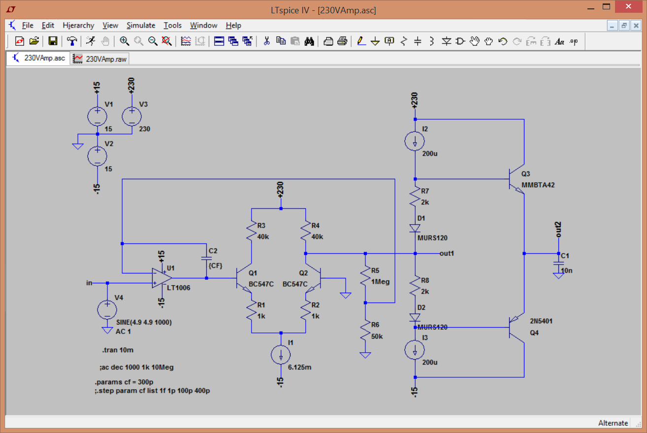

Anand schrieb: > Das machst du nicht anders. sehe ich anders :-) Anand schrieb: > du willst die Push-Pull Stufe unbedingt vermeiden zu dem preis dass > deine schaltung eine niedrigere eingangsimpedantz hat. sehe ich anders: der Eingang der Schaltung ist der OPV-Eingang, mit einer ausgesprochen hohen Eingangsimpedanz. Anand schrieb: > Dadurch, dass du die stromsenke verkleinert hast liegt jetzt bei 0V am > eingang nicht mehr nur 20-30v? am ausgang, sondern über 100v. sehe ich anders. Der Eingang der Schaltung ist am Eingang des OPV. Wenn dort 0V anliegen, dann liegen am Ausgang der Schaltung 100mV an (siehe angehängte Simu). Das finde ich als Offset bei einem 200V-Verstärker noch erträglich. Welche Spannung in dem Moment an der Basis des Transistors anliegen ist mir wurscht, solange es im Aussteuerbereich des OPV liegt und der Transistor im linearen Bereich arbeitet (was beides der Fall ist). Anand schrieb: > Die schaltung verhält sich anders. Sie verstärkt die Eingangsspannung genau um den Faktor 21. Welche andere Funktion hättest du dir denn gewünscht? Ist mir aber genau genommen auch egal. Wenn dir deine Version mit der Push-Pull-Stufe besser gefällt, dann kannst du gerne bei der bleiben. Ich wollte dir zeigen, was eine mögliche Lösung für deine ursprüngliche Frage ist ("wie wird man das Schwingen los?"). Zum Streiten, ob die grandiose Push-Pull Stufe sein muss oder nicht, fehlt mir die Lust :-) Nutze sie gerne und hab Spass daran, ich klinke mich aus der Diskussion aus.
Achim S. schrieb: > Aber extra dir zuliebe habe ich eine modifizierte Schaltungsvariante mal > eingegeben. Ja, schon viel besser, nur frage ich mich schon die ganze Zeit, wozu eigentlich der Diff gut sein soll. Man könnte doch einfach die Quelle I3 durch einen Transistor in Emitterschaltung mit Stromgegenkopplung (RE) ersetzten und den direkt mit dem OPV ansteuern. Man kann da eine Verstärkung von ~20 wie beim Diff einstellen und spart sich einen Haufen Krempel.
ArnoR schrieb: > Man könnte doch einfach die Quelle I3 > durch einen Transistor in Emitterschaltung mit Stromgegenkopplung (RE) > ersetzten und den direkt mit dem OPV ansteuern. Man kann da eine > Verstärkung von ~20 wie beim Diff einstellen und spart sich einen Haufen > Krempel. Der Diffamp verstärkt um +20, eine einfache Verstärkerstufe hätte -20. Dann müsste man zumindest an der Gegenkopplung rumwursteln, damit das Vorzeichen wieder stimmt.
Achim S. schrieb: > Der Diffamp verstärkt um +20, eine einfache Verstärkerstufe hätte -20. > Dann müsste man zumindest an der Gegenkopplung rumwursteln, damit das > Vorzeichen wieder stimmt. Man braucht doch nur die OPV-Eingänge tauschen.
ArnoR schrieb: > Man braucht doch nur die OPV-Eingänge tauschen. Ja klar, ich wollte nicht sagen, dass es nicht funktionieren würde (nur dass man halt die Gegenkopplung anders bauen müsste). Bei meinem Schaltungsvorschlag wollte ich auch nahe an der Originalschaltung des TO bleiben (zumindest an den aus meiner Sicht sinnvollen Bestandteilen davon) um ihm zu zeigen, wie man seiner Schaltung das Schwingen abgewöhnt (zumindest in der Simu).
