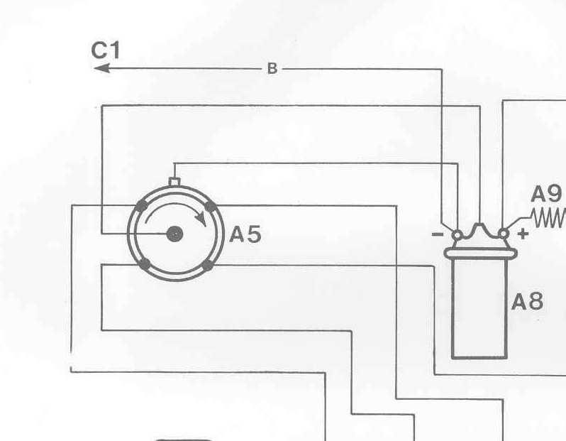

ich möchte den elektronischen Drehzahlmesser eines Oldtimers mit einem
Arduino ansteuern.

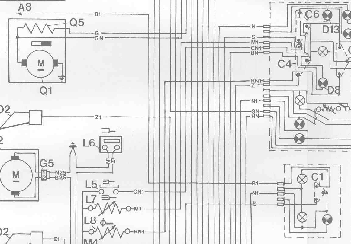

Kurze Erläuterung zu den Schaltplänen:
Komponenten: C1 = elektronischer Drehzahlmesser
             A8 = Zündspule
Anschlüsse:  B1 = Minuspol der Zündspule
             N1 = Masse Fahrzeug
             S  = Pluspol Fahrzeug
Bei einer Drehzahl, z.B. 7200 U/min gibt es 14400 Zündungen/min. Daraus
ergeben sich 240 Zündungen/min bzw. eine "Frequenz" von 240 Hz.

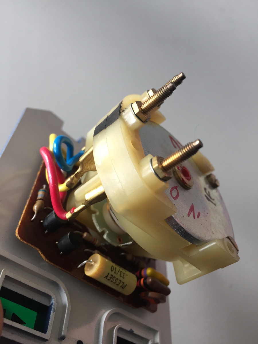

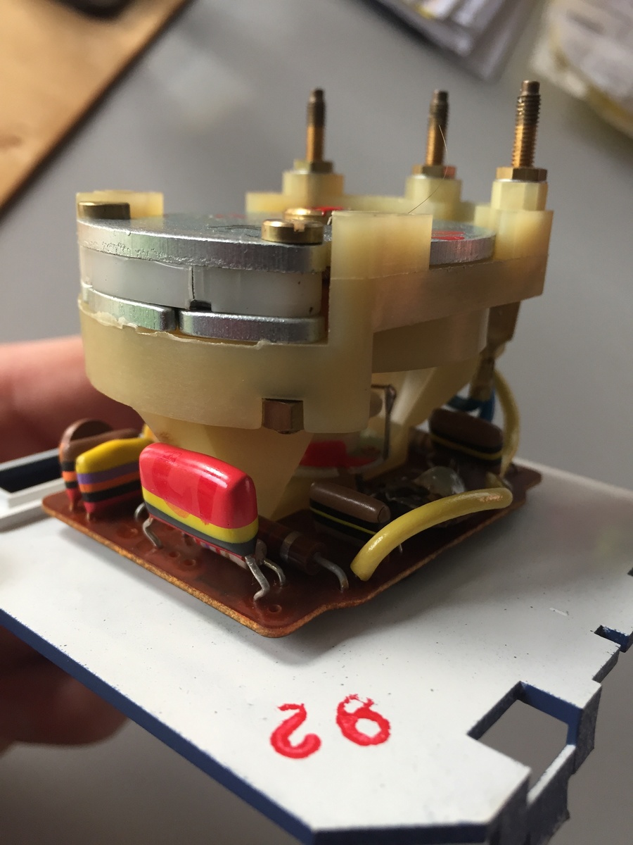

von Martin M. (boa)
Hier mal ein Bild der verbauten Elektronik des Drehzahlmessers.... mehr,
wenn ich den Zeiger runterbekommen hab :-)

von Bernd F. (metallfunk)
Das kann schwierig werden.
Entweder kaufst du die einen " Zeigerabheber" ( Uhrmacherbedarf),
oder du probierst es mit der Brachialmethode:
Zwei passende Holzklötzchen und zwei an der Spitze verbogen Schrauben-
dreher.
Klötze auf das Zifferblatt legen ( mit Stoffunterlage) und dann
vorsichtig runterhebeln.
Die Zeigerabzieher funktionieren besser. Hier wird der Zeiger von
unten gepackt und ein Druckstift drückt auf die Welle.
Man weiß nie ob die Feinmechanik es aushält, einfach mal am Zeiger
zu ziehen.
Grüße Bernd
von Martin M. (boa)
Erstmal Danke an alle, die sich rege und zeitnah hier einbringen!!!
Auch danke an den Tip der Zeigerdemontage.... da lass ich schön die
Finger weg... selbst mit beherztem Zug an der Nadel ging nix.... muss
ich mal zu nem UhrmacherKumpel.....
