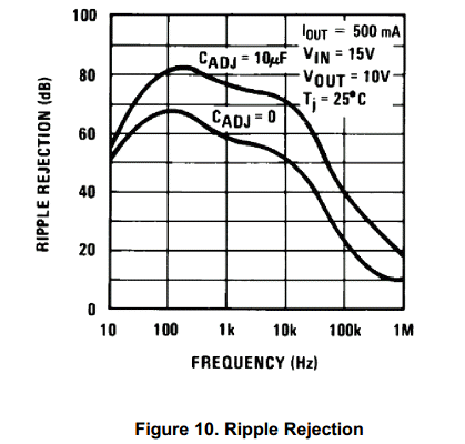

von gnaruI (Gast)
Patrick J. schrieb:
> Warum nicht den LM hinter den Step-DN-Regler?
Mit steigender Störfrequenz sinkt die Wirkung des Linearreglers.
Störungen werden am besten vor dem Regler gefiltert - aber eventuell
reicht es in diesem Fall.
http://www.ti.com/lit/ds/symlink/lm117.pdf
