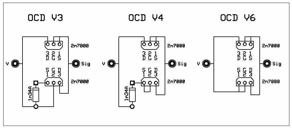

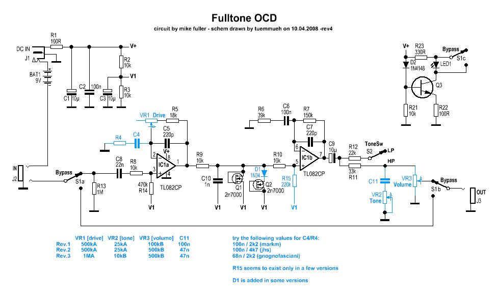

von Sascha J. (bastelliese)
Guten Morgen,
der Vollständigkeit halber, hier noch kurz eine Zusammenfassung meines
ursprünglichen Problems und was ich rausgefunden habe.
Ich habe ein Joyo Ultimate Drive und habe dies auf Fulltone OCD
Spezifikationen umgefrickelt.
Bei der Beschäftigung mit den Schaltplänen von UD und OCD und Beiträgen
in verschiedenen Foren und Websites bin ich über diverse Behauptungen
gestolpert und wollte dann genauer wissen, wie diese einzuordnen sind.
Nur bin ich halt kein ausgebildeter Elektroniker und daher war das nicht
ohne Umwege, zumal relativ viel Mist mit relativ viel Überzeugung
behauptet wird.
Einer schrieb z.B., dass sein OCD erst richtig gut klingt, seit er einen
der antiparallelen Mosfets rausgelötet hat. Ein anderer, dass man
unbedingt die Germanium-Diode kurzschliessen müsse, die in Serie zu dem
zweiten Mosfet liegt (ab OCD Version4). Einigkeit herrscht darüber, dass
der OCD seinen besonderen Klang durch das Mosfet-Clipping habe.
Natürlich sind das erstmal Geschmacksfragen, aber dennoch...
Richtig spannend wurde es, als ich gelesen habe, dass die
Germanium-Diode im UD seit 2010 grundsätzlich falsch herum eingebaut
sei, weil der Aufdruck auf der Platine falsch sei. Da ich sogar zwei der
besagten UDs habe, konnte ich das einfach überprüfen. Meine Erkenntnisse
sind:
Die Schaltpläne von OCD V4 und UD sind insbesondere was die
Mosfet-Clipping-Stufe angeht gleich. Die Abweichungen betreffen
hauptsächlich die Poti-Werte und -Kennlinien. Tatsächlich ist die
Germanium-Diode wie auf dem Print aufgedruckt eingebaut und das
widerspricht tatsächlich dem Schaltplan. Ich habe also mit der Diode
experimentiert und dabei festgestellt, dass es nahezu keinen Unterschied
macht, ob man die Diode überbrückt, dreht, entfernt (nur noch ein Mosfet
aktiv) oder eben so lässt wie sie war, zumindest in meinem Setup (Pedal
mit mittlerem Drive und Level als Overdrive vor einem voll aufgerissenen
Marshall JCM800 2210. Dabei viel mir aber auch auf, dass bei meinen UDs
Source+Gate miteinander verbunden sind und nicht wie im UD- allen
OCD-Schaltplänen angegeben Drain+Gate. Also wollte ich gebauer wissen,
wie das zu verstehen ist und daher auch die Fragen nach Polarität und
Verschaltung der Dioden.
Unterm Strich lässt sich sagen, dass der besonder Klang eher vom
verwendeten OP-Amp TL082 und dessen Clipping-Eigenschaften als von der
Clipping-Stufe abhängt und das es in dieser Schaltung mit zwei
antiparallelen Mosfets egal ist ob S+G oder D+G miteinander verbunden
sind, da in jedem Fall die Body-Dioden wirken. Entweder direkt, oder
über Kreuz. Die Body-Diode des zweiten Mosfets ist gleich gepolt wie der
als Diode geschaltete erste Mosfet und leitet wegen ihrer niedrigeren
Schwellspannung immer vor dem Mosfet. Bei dem zweiten Mosfet und der
ersten Body-Diode gilt entsprechend das Gleiche für die andere
Halbwelle. Die Schaltung verhält sich also wie zwei antiparallele
Silizium-Dioden plus Germanium-Diode um das Clipping unsymmetrisch zu
machen.
Die eigentliche Frage ist also, warum machen die Hersteller und
Pedalbauer so ein Tamtam um Mosfet-Clipping, wo es zwei einfache Dioden
genauso tun würden, oder gibt es doch ein hidden secret?
Sascha

von Jens W. (jensw)
Der Trick ist, dass die positive und die negative Halbwelle
unterschiedlich behandelt werden.
Daher auch die Kombination aus Silizium- und Germaniumdiode.
Die haben unterschiedliche Flussspannungen und daher begrenzt die eine
Diode eher als die andere.
Ein zweiter Faktor ist, dass der Kennlinienknick nicht so stark sein
darf wie z.B. bei einer Z-Diode. Der Knick muss soft verlaufen, dann ist
auch der Übergang zur Zerre soft (wie beim AC30 zum Beispiel).
Alles zusammen spielt darauf hin, dass die Kennlinie einer Röhre kopiert
werden soll.
Das Clipping Verhalten muss langsam gehen. Das sieht man auch, wenn man
sich das Signal am Oszi anschaut. Da darf kein Knick oder Kante im
Signal sein. Also einfach mal den Sinus einspeißen und schauen.

Ich habe bei DIYstompboxes.com einen Thread
OCD - 3 different revisions with 3 different Mosfet Clipping Setups
gelesen, wo es angeblich eine Clipping-Variante gibt, bei der bei einem
der beiden antiparallelen Mosfets Source und Gate nicht miteinander
verbunden sind, sondern Source über eine Diode mit Gate und Vcc
verbunden ist.
Wie wirkt sich das aus?
Am einfachsten findet man den Thread wenn man bei der Google-Bildersuche
eingibt. Der oberste Treffer zeigt die dazugehörige Zeichnung. Meines
Erachtens ist die Zuordnung der OCD Versionen zu den Clipping-Stufen
fragwürdig. Ich denke, dass das rechte Bild den Versionen 1-3
entspricht, das mittlere ab Version 4 gilt und das linke Bild so nicht
vorkommt.
Trotzdem interessiert mich wie sich diese Diode auswirkt, oder ob es
sich nur um ein Hirngespinnst handelt.
Sascha
Ergänzend zu den bereits verlinkten Ultimate Drive Schaltplänen, noch
ein OCD Schalplan mit ein paar Anmerkungen. Dann habe ich noch ein Bild
mit verschiedenen OCD Clipping-Stufen angehängt, hier interessiert mich
die Wirkung der Diode zwischen Source/Vcc und Gate im linken Beispiel.
Und dann noch ein Beispiel mit echtem Mosfet-Clipping, den Shaka Braddah
3.

von hlm (Gast)
Blöde Frage, aber wäre es nicht besser, die MOSFETs in den
Rückkopplungszweig  des OPs zu packen?
https://www.mikrocontroller.net/attachment/332426/ocd_schem.gif
von Mark S. (voltwide)
Ja, das wäre besser. Es ist ziemlich sinnfrei den ersten OP-Amp zu
übersteuern und dahinter dann eine Verzerrerstufe zu setzen in dem
Glauben, man erzeuge auf diese Weise den Röhrensound.
Da aber der Glaube bekanntlich Berge versetzen kann, ist dies kein
wirkliches Problem.
hlm schrieb:
> Du kannst übrigens ganz leicht von Hand die I-U-Kennlinien von Dioden
> aufnehmen. Dann kannst du das Übersteuerungsverhalten quasi schon aus
> dem selbst-gewonnenen Diagramm ablesen.
Ja, wie das?
Und wo wir schon mal dabei sind, was macht den nun die Diode im linken
Abschnitt (V3) im angehängten Bild?
