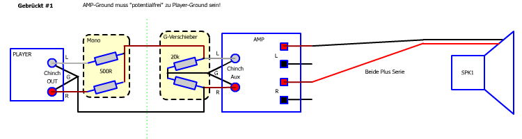

von Ralf L. (ladesystemtech)
Dioden sind keine linearen Bauelemente und verzerren das Signal. Benutze
einfach nur einen Verstärker, und mache aus zwei 1k Widerständen ein
vollwertiges Monosignal ohne Signalanteilverluste.

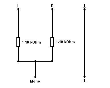

von Homo Habilis (Gast)
Simon D. schrieb:
> wie geht das nochmal richtig?
Zwei Widerstände, einen pro Plus-Leitung, und nach den
Widerständen die beiden + zusammen in den Amp-Eingang.
GND braucht keinen Widerstand, sollte sowieso auf
dem identischen Potential sitzen. (Heißt, im Idealfall
bräuchtest Du sogar nur noch eine GND-Leitung... egal.)
Oder eben (etwas besser) über einen OPV-Summierer.

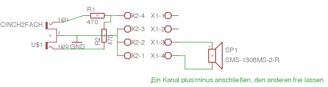

Untersuch die Stelle, wo die Audio-IN Buchse ist.
Oder besser kauf dir zwei Lautsprecher (bei Pollin).
Ist für dich die stressfreiere Lösung.
von Kurt A. (Gast)
Homo Habilis schrieb:
Einfach Pin 22 mit Pin 32 des TDA 7492P verbinden. Ohne Löterfahrung ist
es etwas knifflig.

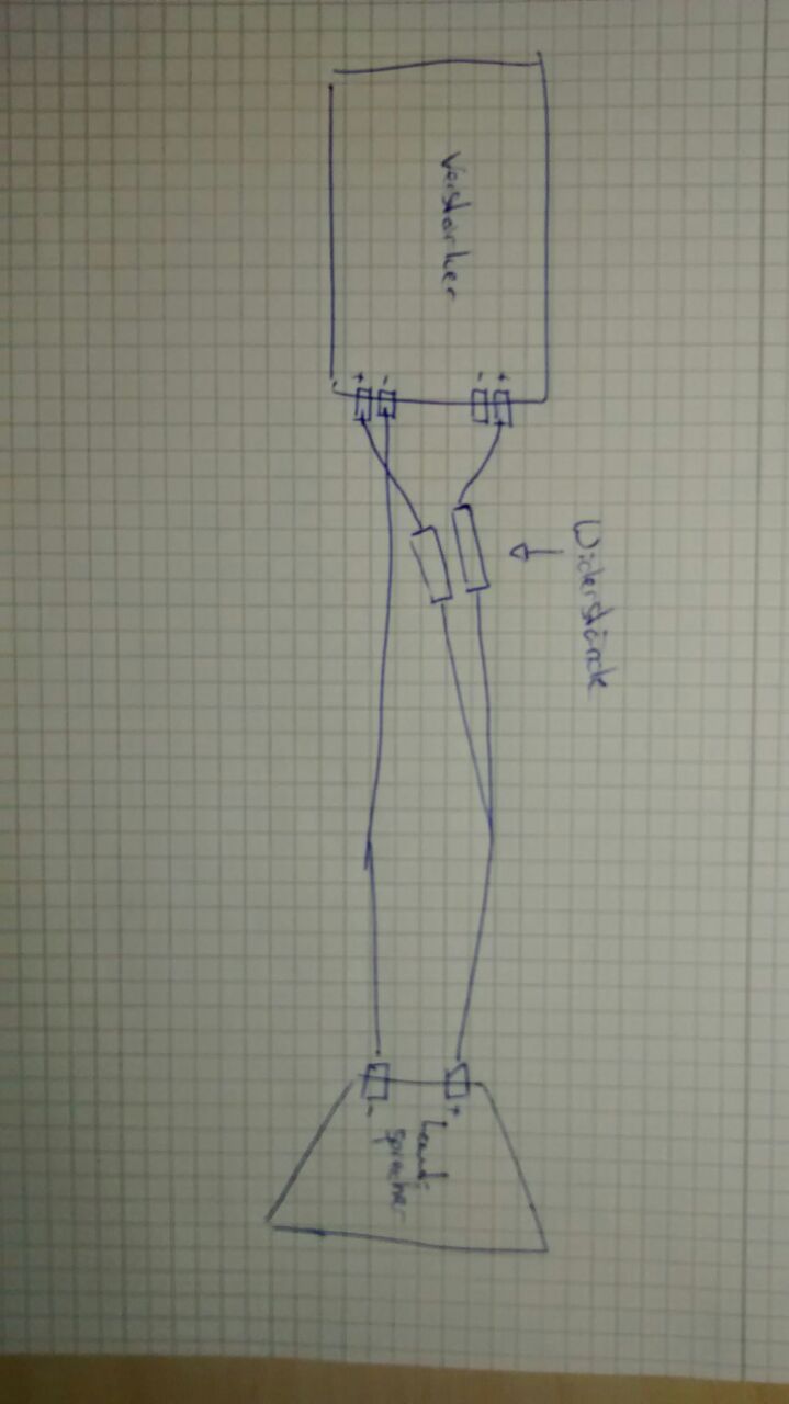

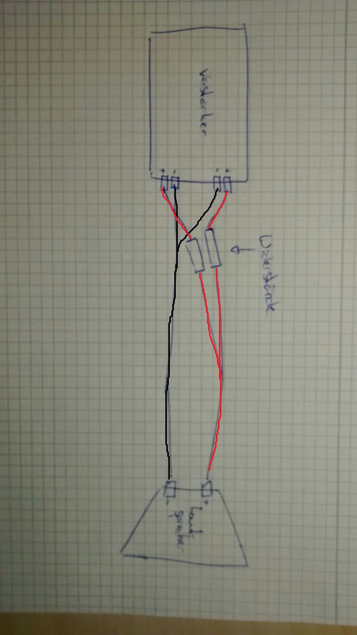

Jetz ma Butter bei die Fische. Meint ihr das so wie auf meiner Skizze?
Denk Dir bei Ralfs Schaltbild oben nur die linke Seite.
(Also Schaltbild völlig zweckentfremdet, zum Verständnis.
Jetzt gehts ja um Kleinsignal, und nicht Leistung.)
Beide + aus der Quelle (Vorverstärker, CD-Player, ...), also
L+ und auch R+, über einen Widerstand zusammen.
"Lautsprecher" durch "Eingang Verstärker +" ersetzen.
GND-Leitungen nicht durch Widerstände unterbrochen,
aber ebenfalls zusammen in den "Eingang Verstärker - / GND".
Woll. (Auf + bezogen.)

Ich häng hier nochmal ne mit Paint überarbeitete Skizze dran. Sagt mir
bitte einfach nur ob das richtig ist.
Simon D. schrieb:
> richtig?
Ja.
NEIN!
Wo bei Dir Verstärker steht, soll Quelle sein.
Und wo Lautsprecher steht, der EINE, GENUTZTE AMP-EINGANG.
> AMP-EINGANG
= + und - eines der Eingänge des TDA (Datenblatt)
GND ist auf der Platine eh verbunden.
Du mußt beide + Signale, vom Bluetooth Chip kommend, unterbrechen,
und vor der Einspeisung über Widerstände zusammenführen.
Oben wird die Stereo-Musikquelle angeschlossen, und unten der Eingang
von Deinem Verstärker (bei dem nur noch ein Kanal genutzt wird).
von THOR (Gast)
Das mit der BTL Verschaltung geht tatsächlich nicht. Nach
Blockschaltbild siehts so aus, aber da steht ein Hinweis drüber dass es
jeweils 2 gegenüberliegende Halbbrücken pro Kanal sind. Den hatte ich
nicht gelesen.
Was ihr das schreibt, ist für nen Laien absolut unverständlich. Und für
mich auch schon grenzwertig, stellenweise muss man großzügig auslegen um
zu verstehen, was gemeint ist.
Ich hab mal ne Zeichnung gemacht: Stereo auf Mono durch 2 Widerstände,
Lautsprecher ganz normal zwischen plus und minus (des gleichen Kanals
natürlich!) anschließen.

Ralf L. schrieb:
> über zwei 4R7 4 Watt
> Widerstände
Niemals (NIEMALS! - in Worten: Niemals) unnötige Widerstände in Reihe zu
einem Lautsprecher schalten. Das verschlechtert den Dämpfungsfaktor des
Verstärkers so dermaßen und verbrät -gerade in Größenordnung vom
Lautsprecherwiderstand selber- sehr viel Leistung.
Die 4 von Ralf vorgeschlagenen Widerstände lassen weniger als 1/4 der
ursprünglichen Leistung am Lautsprecher ankommen.
Die richtige Lösung ist:
- Nur einen der beiden Verstärker zu nutzen
- Das Stereosignal vor dem Verstärker mit zwei Widerständen zu einem
Monosignal mischen.
- Den unbenutzten Eingang auf GND legen.
Also wie hier oder dem direkt darauf folgenden Beitrag:
Beitrag "Re: Verstärker mit 2 Ausgängen an 1 Lautsprecher?"

@TO
Es wurde schon mehrfach geschrieben: Du kannst das Stereosignal vor dem
Verstärker mischen und auf einen Kanal geben. Der andere Kanal sollte
auf Masse gelegt werden. Mit sehr hoher Wahrscheinlichkeit ist auf der
Platine schon ein Widerstand, der das erledigt.
