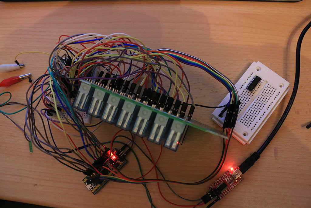

Hi, nutze stm32f103 um 14x Relais (5V/etwa 80mA Steuerstrom) zu Steuern. Da stm32f103 nur 150mA (25mA pro pin), habe ich 2x ULN2803 dazwischen geschaltet. STM output Pins sind direct mit IN Pins des ULN2803 (kein wiederstand) verbunden. Das ganze läuft, leider nur bis max 6-7 Relais. Dann fangen einzelne Relais nicht mehr zu ziehen. Was könnte die Ursache sein? 150mA (max output STM) / 25mA (pro Pin) = 6 würde einiges erklären, aber in der Späzifikation von ULN2803 sollte da ein 2.7kOhm Wiederstand am Eingang eingebaut sein... soll ich zwischen STM und ULN jeweils ein Wiederstand von 330Ohm installieren? dann wird pro Pin max 3.3V / 330Ohm = 10mA...

Jim M. schrieb: > Die > 6-7 Relais klingen schwerstens nach ~500mA Limit Ich nutze eine Labornetzteil und habe 5V-1,5A eingestellt. Stm32 wird über 7333-A mit 5V->3,3V betrieben. Und ja, bei ungefähr 500mA verbrauch (Laut - Labornetzteil Anzeige) fangen die Probleme an. ULN2802 Dokumentation spricht aber über 500mA pro Kanal??? Und da sind es max 80mA Ist es ein Problem, dass die Spannungen Unterschiedlich sind? STM32-Pin 3,3V -> ULN-Darlington base input Netzteil 5V -> Relais -> ULN-Darlington collector output -> GRD
newbe schrieb: > Ist es ein Problem, dass die Spannungen Unterschiedlich sind? Nein, dafür hast Du ja den ULN. Aber der braucht 5V an den Eingängen zum ganz Durchschalten!
Christian M. schrieb: > newbe schrieb: >> Ist es ein Problem, dass die Spannungen Unterschiedlich sind? > > Nein, dafür hast Du ja den ULN. Aber der braucht 5V an den Eingängen zum > ganz Durchschalten! Und warum funktioniert es mit 6 - 7 Relais? Laut Datenblatt stimmt deine pauschale Aussage sowieso nicht.
Daten aus der Relais (Finder 40.52.7.005.0000) Datenblatt: Spule: Umin: 3,7V Umax: 8,8 Nennspannung: 5V R = 50hm Bemessungsstrom: 100mA Wenn ULN2803 einen Spannungsabfall von 1V hat soll ich dann 6V anlegen? Vorher: Netzteil -> 5V -> Relais -> 4,5V -> ULN2803 -> 3,5 -> GRD Nachher: Netzteil -> 6V -> Relais -> 5,4V -> ULN2803 -> 4,4V -> GRD Oder Reihenfolge ULN2803 <-> relais umtauschen: Netzteil -> 5V -> ULN2803 -> 4V -> Relais -> 3,6 -> GRD Noch andere Ideen wie ich alle 14 Relais stabil betreiben kann?

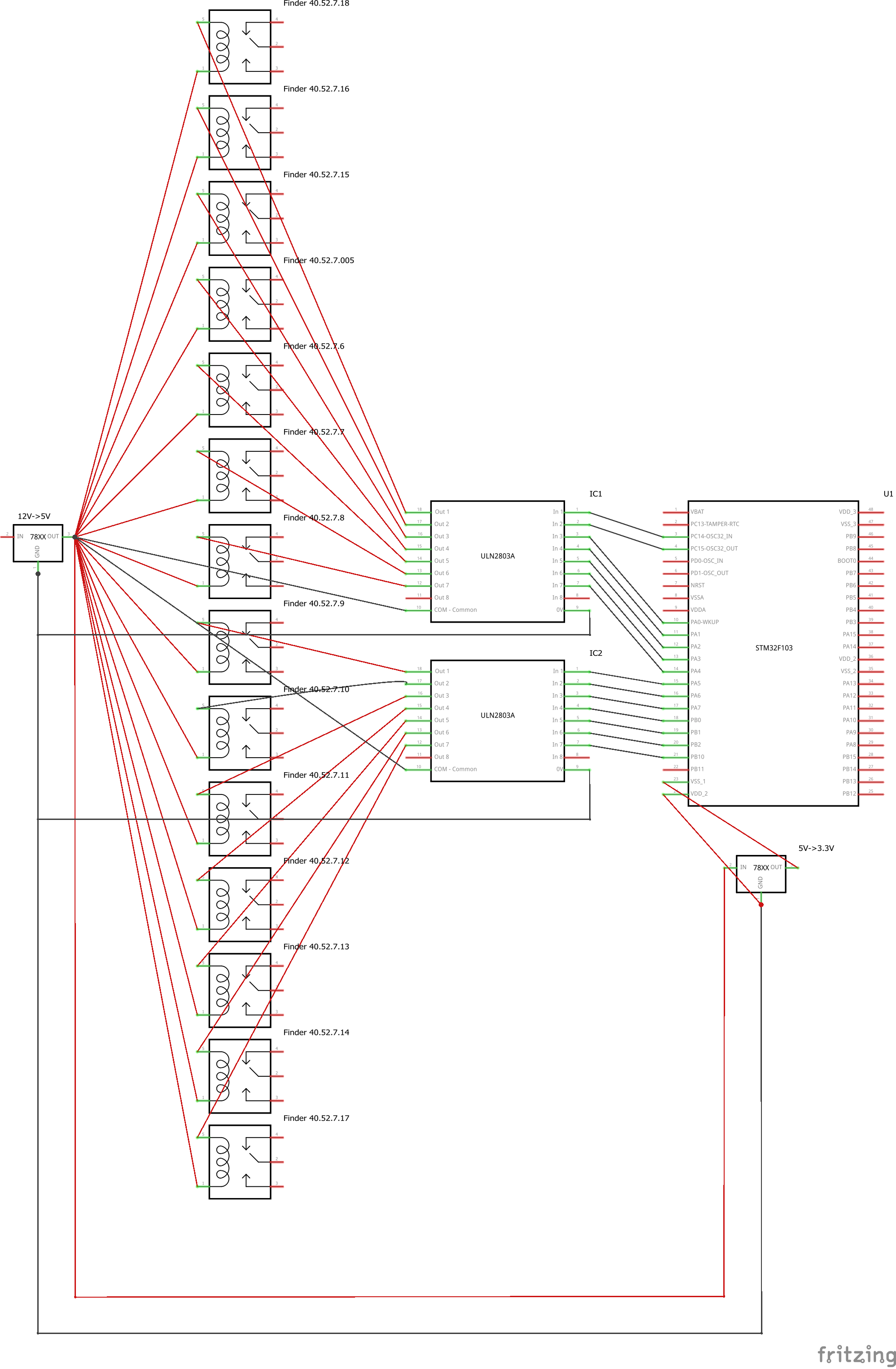

zurück zu der Problem. ich habe einen Schaltplan angehängt. Kann mir jemand was da eventuell falsch ist und Alternativlösungen vorschlagen?

net schrieb: > ich habe einen Schaltplan angehängt. Kann mir jemand was da eventuell > falsch ist und Alternativlösungen vorschlagen? ui. Für den STM32F103 fehlt da ne ganze Menge. Was mir auf den allerersten Blick und aus dem Kopf auffällt: - Kondensatoren an Vdd/Vss fehlen, siehe Datenblatt - Vdda ist nicht beschaltet, das darf nie kleiner Vdd sein - Boot0 nicht beschaltet - PC14 und PC15 darfst Du nicht als Ausgänge verwenden Du musst das Datenblatt nochmal im Detail lesen. Da führt wirklich kein Weg drumrum. Es ist sehr gut möglich daß dadurch dieser STM32-IC schon beschädigt ist. Ich würde den Schaltplan fixen und dann einen neuen nehmen. Die 78xx-Spannungsregler brauchen an Ein- und Ausgängen auch Kondensatoren damit sie sauber regeln können.
Geh auf 6V für die ULN2803 und nimm ab jetzt 4 Stück davon. Versorge jeden einzelnen mit einem eigenen 7806 Festregler. Das wäre erstmal die Lösung die Schau Dir mal selber den Schaltplan an, was ist das? Bist Du Dir sicher, dass da genug Strom aus dem 78xx (05) rauskommt um alle Relais gleichzeitig zu schalten? Wie viel Strom kommt durch das Teil denn maximal durch? Denke doch mal selber nach. Die Speisung von dem µC aus dem Arbeitskreis von 14 Relais zu nehmen ist auch gut.
Es ist schwierig mit Fritzing passende Teile zu finden. Ich nutze momentan wie bereits geschrieben eine Labornetzteil (78xx bitte nicht beachten) und habe diese auf 5V und 1,5A eingestellt. Zu 5V->3.3V nutze ich da 7333-A schaltregler und dort habe ich Kondensatoren angeschlossen. Gerd E. schrieb: > Für den STM32F103 fehlt da ne ganze Menge. Was mir auf den allerersten > Blick und aus dem Kopf auffällt: > > - Kondensatoren an Vdd/Vss fehlen, siehe Datenblatt > - Vdda ist nicht beschaltet, das darf nie kleiner Vdd sein > - Boot0 nicht beschaltet > - PC14 und PC15 darfst Du nicht als Ausgänge verwenden hier konnte ich leider auch keinen passenden Fritzing template finden. im Anhang befindet sich ein Bild. Ich schliesse nur GND, 3.3V und die Pins zum schalten. Ich bin mir sicher, das wenn ich statt PC14 und PC15 andere pins nehme, wird es genauso wenig funktionieren. Chris F. schrieb: > Geh auf 6V für die ULN2803 und nimm ab jetzt 4 Stück davon. Das könnte ich ausprobieren. Gibt es andere bessere Bausteine, falls später nur 5V zur verfügung steht, z.B.: Standard 230V->5V Netzteil?
net schrieb: > Ich nutze > momentan wie bereits geschrieben eine Labornetzteil (78xx bitte nicht > beachten) [...] > Zu 5V->3.3V nutze > ich da 7333-A schaltregler und dort habe ich Kondensatoren > angeschlossen. [...] > im Anhang befindet sich ein Bild. Also in anderen Worten: der gepostete Schaltplan ist Welten von der Realität entfernt. Wie willst Du da systematisch einen Fehler finden? Der Schaltplan ist nicht zum schön aussehen, für Deinen Lehrer, hier für das Forum etc. gedacht, sondern primär damit Du selbst weißt was Du eigentlich wie verbinden willst. Wenn der Schaltplan unvollständig oder falsch ist, wird es sehr schwer selbst einen Fehler zu finden. Daher tu Dir den Gefallen und zeichne einen vollständigen, 100% der Realität entsprechenden Schaltplan. Wenn Du Fertigmodule, wie z.B. diese Bluepill oder Breakoutboards verwendest, dann übernimm entweder deren Schaltplan komplett in Deinen eigenen, oder besorge Dir zumindest deren Schaltplan. Und damit meine ich nicht nur das Pinout was Du gepostet hast, sondern die komplette innere Verschaltung von dem Board. Wie willst Du sonst wissen was da wie verbunden werden muss? > Es ist schwierig mit Fritzing passende Teile zu finden. Entweder musst Du dann in den sauren Apfel beißen die selbst zu erstellen, oder Fritzing ist nicht das richtige Tool für Dich.

ok, problem erstmals gelöst. Ich habe Spannung an der Ralais gemessen und bei der 5V Eingangspannung lag bei Relais nur 3,1V. Erhöhung auf 6V hat 3,82V und auf 7V sichere 4,5V gebracht
Und an welcher Stelle fallen die bis zu 2,5V ab? Sind vielleicht die Leiterbahnen zu dünn für den Strom? Oder fällt das meiste wirklich an den ULNs ab?
allgemein schrieb: > Erhöhung auf 7V hat sichere 4,5V gebracht. Tolle Lösung: 60% Wirkungsgrad für einen einfachen Relaistreiber. :-(
Gerd E. schrieb: > Und an welcher Stelle fallen die bis zu 2,5V ab? > > Sind vielleicht die Leiterbahnen zu dünn für den Strom? Oder fällt das > meiste wirklich an den ULNs ab? Das könnte sein. Es ist noch eine Testinstallation. Die Leiterbahnen haben teilsweise 1-2 ohm Widerstand Harald W. schrieb: > Tolle Lösung: 60% Wirkungsgrad für einen einfachen Relaistreiber. > :-( Verbesserungsvorschläge sind herzlich willkommen :-) Die Relais werden sehr selten angezogen, Stromverbrauch ohne aktiven Relais is 40mA
