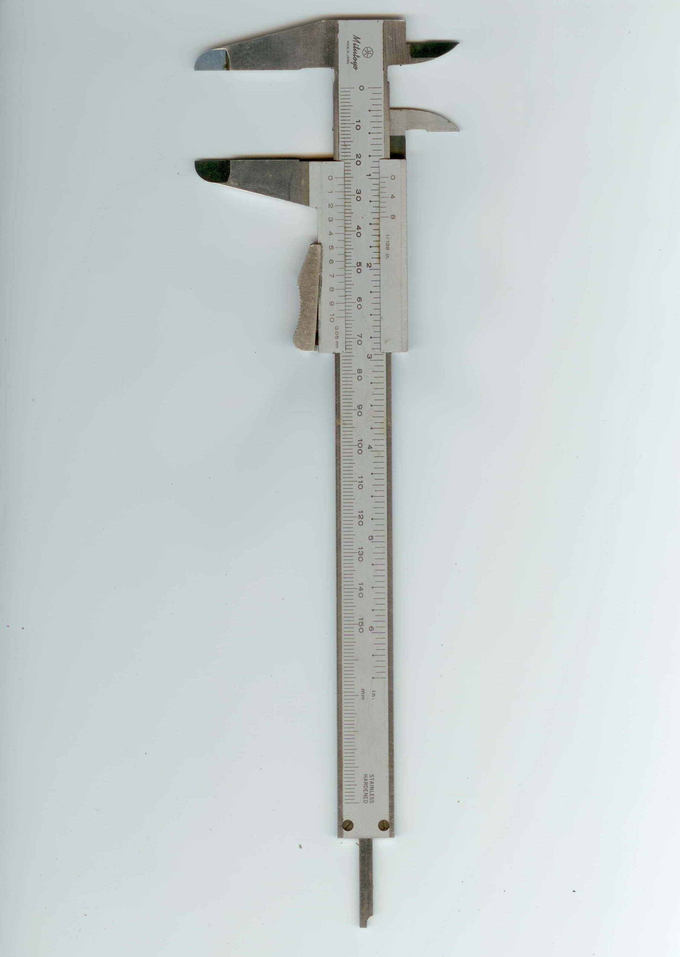

von Werner F. (Gast)
wie wohl manche wissen, komme ich seit 1970 aus dem Maschinenbau.
Ein metrischer Nonius von einer Schieblehre abzulesen habe ich damals
gelernt.
Die Schieblehre im Anhang zeigt 25,10 mm an.
Aber wie ließt man einen zölligen Nonius ab? Das bekomme ich nicht
gebacken :-(
Angeblich soll die Schieblehre bis zu einer Auflösung von 1/128 Zoll
messen können.
MfG. Zeinerling

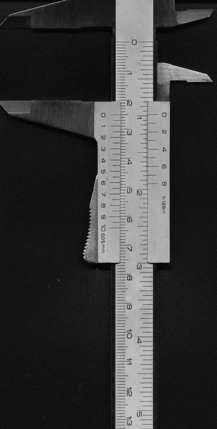

von Georg A. (georga)
Nachdem das alles irgendwie Viertel, 16tel etc sind, würde ich folgendes
sagen: Der Hauptwert sind 0 + 15/16. Am Septinus(?) trifft es so
zwischen dem 6ten und 7ten Strich, sagen wir 6.5. Das sind dann wohl
128stel. Macht also 15/16+6.5/128 = 25.10234375mm. Passt :)

von Max M. (jens2001)
Ein Zoll ist eingeteilt in 16/16 gleich 128/128.
Der Nonius zeigt 8/128.
Der Schätzhaken zeigt 15/16 gleich 120/128 gleich 240/256 plus Nonius
6,5/128 gleich 13/256.
Zusammen also 253/256 und das sind umgerechnet (tadaaa) 25,102mm.

Also ich lese da knapp 6 (~ 5,9) 128tel
Das ist der Trick beim Nonius.
Der 6te Strich ist knapp hinter dem Strich, der 7te knapp vor dem
Strich.
Also 6,5!

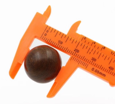

von michael_ (Gast)
Ich verstehe nur Bahnhof, und werde das wohl auch nicht mehr begreifen.
Kann das mal jemand ganz langsam erklären, was man wo abliest?
Bei meiner Schublehre steht die Null auch kurz vor der 1.
Aber zum Unglück ist der Septinus doppelt so lang und endet kurz vor der
2.
Auch steht da 1/128in.
Was lese ich da ab.

von Simon B. (nomis)
> 2.
Du guckst, welcher Strich des Nonius genau über einem Strich der
gegenüberliegenden Skala liegt und zählst, wieviele Abschnitte des
Nonius davor liegen. Das ist dann die Anzahl der 128'tel die Du noch
draufaddieren musst.
Dass dein Nonius (etwas mehr als) doppelt so lang ist als bei dem
Messschieber im Foto spielt dabei keine Rolle, es kommt nur darauf an,
der wievielte Strich auf gleicher Höhe wie sein Nachbar liegt.

von Einer (Gast)
Auf der linken Seite hast du 10 Teilstriche pro Zentimeter und
20 am Nonius ergibt 200 Einheiten also 0.05 mm
Rechts 16 Teilstriche pro Inch und 8 am Nonius
ergibt 128 Einheiten also 1/128 Inch
Die Null steht im letztem 1/16 des 1 Inch
also  zwischen 15/16 und 16/16
zu den 15/16 kommen noch 6,5 1/128 Inch

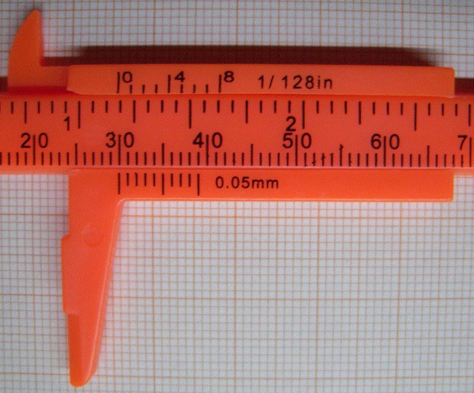

von michael_ (Gast)
Mit der Strichübereinstellung, das kennt man doch.
Die Null steht kurz vor der Eins. Was ist das für ein Wert?
Ein krummer Wert, dezimal oder oktal?
Muß ich den Wert dann von 1 abziehen?
Und da soll ich 6,5 128' dazuzählen?
Nee, das tu ich mir nicht an.
michael_ schrieb:
Warum? Wenn bei einem dezimalen Nonius die Null kurz vor der 1cm-Marke
steht, fängst Du doch auch nicht an, irgendetwas von 1cm abzuziehen. Du
addierst zu 0.9cm noch die Zehntelmillimeter dazu.
Naja, wenn Du es nicht brauchst, dann lass es halt und halte Dich an die
Millimeter-Skala.
Ich bin selber kein Fan des imperialen Systems, von daher kann ich hier
nur spekulieren, wie ein Ami das ablesen würde, tippe aber, dass es
ungefähr so geht:
Die Null des Nonius steht hinter 15/16", zu dem Wert kommen also noch
6/128" dazu (wenn man unbedingt will kann man die Schätzung noch
berücksichtigen). Damit sind wir also bei
15/16 + 6/128 = 120/128 + 6/128 = 126/128".
Nicht schön, aber vielleicht das was man braucht.
> Und warum steht da bei beiden 1/128 ?
Ok, ich kann über die breitere Skala auch nur spekulieren, gehe aber
eigentlich davon aus, dass beide 1/128"-Zoll messen...
Ein Foto wäre nichtsdestotrotz mal spannend.

von michael_ (Gast)
Bitte oben. Ich hab das Teil mal auf den Scanner gelegt.
Den Nonius brauchst du nicht erklären.
Nochmal, was lese ich ab, wenn es kurz vor der 1 steht, die eigentlich
eine 8 maximal sein kann?
7,9 , nein geht ja nicht. Vielleicht eine 7,7?
Mehr als 8 geht ja in dem System nicht, oder?
Wie meinen?
Die Nonius-0 steht vor der 1 und nach dem Teilstrich davor, also 15/16.
Auf der Nonius-Skala trifft die 6 am Besten einen drunterliegenden
Strich, also 6/128 noch dazu. Ist doch genauso wie metrisch nur
komplizierter ;)

von michael_ (Gast)
Wieso 16?
Auf der Rückseite ist eine Tabelle mit 8 pro Inch.
> komplizierter ;)
Gut gesagt!

von michael_ (Gast)
Simon B. schrieb:
> Weil dieser konkrete Messschieber eben 1/16" als Unterteilung der Skala
> nutzt.
Nein, die langen Striche beziehen sich auf 8.
Die kurzen sind eine weitere Unterteilung, wie auf der metrischen Skala
unten.

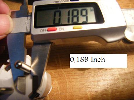

von Armin X. (werweiswas)
oszi40 schrieb:
> Faule würden heute auch einen digitalen Meßschieber benutzen
> und die Maßeinheit Inch od. mm einfach umschalten.
Dann schalt mal schön um und suche deine Brüche.
Die zeigen die Inch nämlich alle mit Dezimalbruch an...

Gleich oben rechts war eine recht klare Darstellung, wie man den
abliest. Im Prinzip gibt es keinen Unterschied, beim Ablesen, zwischen
dem Metrischen und dem zölligen System. Nur das "Merken" funktioniert
anders.
Die Inch-Messwerte können ganz leicht als Hex-Zahl abgelesen werden.
Dabei bestehen die Zahlen aus einer Vorkomma- und zwei Nachkommaziffern,
die folgendermaßen abgelesen werden:
x,xx
| |'—— Strich auf der Noniusskala multipliziert mit 2 [0,2..E] (blau),
| |    mit etwas Übung können auch die Zwischenwerte [1,3..F] abgelesen
| |    werden
| '——— Teilstrich zwischen zwei Zahlenwerten auf der Hauptskala [0,1..F]
|      (grün)
'————— Zahlenwert auf der Hauptskala [0,1..6] (rot)
Im angehängten Bild sind die auf diese Weise abgelesenen Ziffern fett
gedruckt. Der Messwert ist also 0,FD.
Leute (wie bspw. der hier im Forum wohlbekannte Josef G.), für die das
Hexadezimalsystem das natürlichste aller Zahlensysteme ist, werden
deswegen die Schieblehre ausschließlich im Inch-Modus benutzen ;-)
Aber auch C-Programmierer kommen mit der Hex-Darstellung gut zurecht, da
der Compiler die Konvertierung ins interne IEEE-754-Format übernimmt:
#include <stdio.h>
int main(void) {
  double value = 0x0.fdp0;
  printf("%11.8f in\n", value       );
  printf("%11.8f mm\n", value * 25.4);
  return 0;
Ausgabe des Programms:
 0.98828125 in
25.10234375 mm
