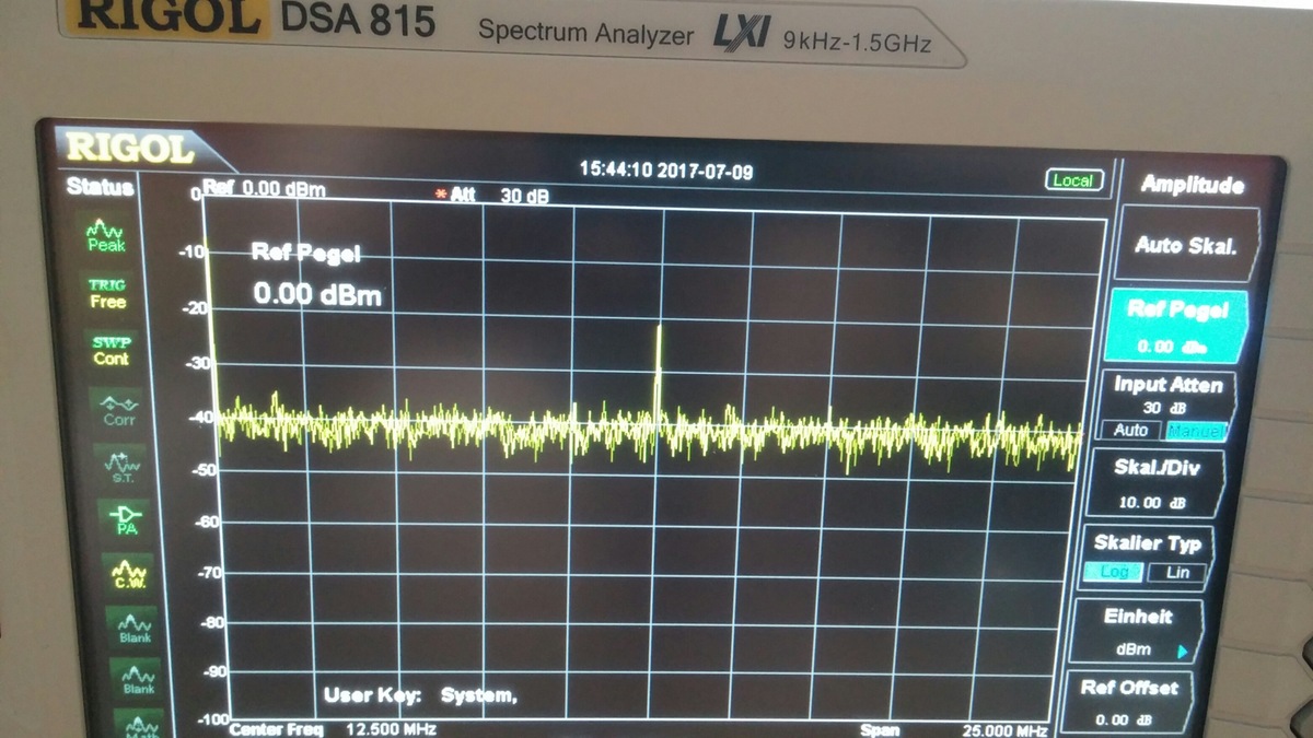

Hallo, ich habe eine kleine Verständnisfrage bzw. ein Verständnisproblem bei den envelope bzw. demodulating logarithmic amplifiern ( wie zb. AD8310 ). Im Grunde zeigen mir dessen Ausgänge, ja die Spitzenwerte der Leistung an, also angenommen ich habe ( aus welchen Gründen auch immer ) ein hohes Grundrauschen von -60dBm, und habe eine konstante Sinusschwingung mit -40dBm, ist die Ausangsspannung ident eines Grundrauschens von -100dBm und einer konstanten Sinusschwingung von -40dBm. Ist das korrekt oder Irre ich mich bereits hier? Gibt es auch eine Möglichkeit die Tatsächliche Gesamtleistung eines RF Signals zu messen? Also, dass man im o.g. Beispiel sehrwohl einen Unterschied messen könnte. Also so wie es ja glaube ich teilweise in extrem hochfrequenten Bereichen gemacht wird, mit Temperaturanstiegsmessung einer genau bekannten und bestimmten Last. Beste Grüße und herzlichen Dank

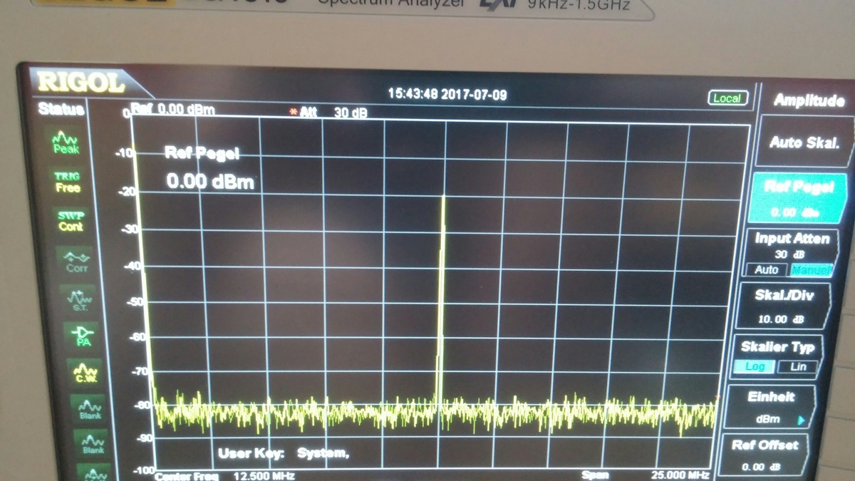

Hallo, und danke für eure Antworten! Wenn ich dies vergleiche, sind das aber exakt gegenteilige Meinungen von euch oder? Possetitjel schrieb: > Hmm. Nee. Sie zeigen die Leistung an. Possetitjel schrieb: > Das sind dann 100nW. -- Macht also zusammen 101nW. Wolfgang H. schrieb: > Der liefert einfach nur die momentane HF-Spitzenamplitude in > logarithmischem Maßstab. > Nur in idealisierten Fällen wie einem Einton-Signal bildet er die > Leistung ab. Mit Spitzenwert der Leistung war eben gemeint, die momenanten HF - Spitzenamplitude ( wie es ein Spektrum Analyzer anzeigen würde ). Ich habe mal zur besseren Erklärung 2 Bilder angehängt. Beziehen wir uns mal auf einen logarithmischen Verstärker (die Arbeitsweisen sind ja ident mit der Spitzenwertdetektion, nur hat der ja vorher logarithmierverstärker drin). Würde der nun in beiden Fällen den selben Wert anzeigen? Also die Equivalenz zu dem -20dBm starken 12.5MHz Sinus, oder würde er bei den beiden Signalen unterschiedliche Ausgangswerte liefern? Wolfgang H. schrieb: >> Gibt es auch eine Möglichkeit die Tatsächliche Gesamtleistung eines RF >> Signals zu messen? > Wenn Du unter "messen" "schätzen" verstehst, dann ja. Wie würde das funktionieren? Respektive ist die Frage wie würde ich die beiden vom Spektrum Analysator gezeigten Signale, ohne zuhilfenahme eines Spektrumanalysators gut, und einfach mit einem einfachen Messwert der Gesamtleistung unterscheiden können? Gruß Robert
Hi, Robert, > Wenn ich dies vergleiche, sind das aber exakt gegenteilige Meinungen von > euch oder? Ja,und? So hast Du die Wahl. ;-) > Possetitjel schrieb: >> Das sind dann 100nW. -- Macht also zusammen 101nW. Das ist die Falle in der Betrachtung der Leistung. 100nW plus 1nW sind ofensichtlich 101nW. Aber wenn wir Amplituden addieren, dann dürfen wir die Phasen nicht vergessen. > > Wolfgang H. schrieb: >> Der liefert einfach nur die momentane HF-Spitzenamplitude in >> logarithmischem Maßstab. >> Nur in idealisierten Fällen wie einem Einton-Signal bildet er die >> Leistung ab. > > Mit Spitzenwert der Leistung war eben gemeint, die momenanten HF - > Spitzenamplitude ( wie es ein Spektrum Analyzer anzeigen würde ). Auf den gewählten Detektor im SA kommt es an! Überlagern sich zwei Signale vor dem logarithmischen Detektor, dann summiere deren Momentamamplituden zuerst und erst aus der Summe bilde den Logarithmus. Folge: Das schwächere Signal geht im Ausgang fast verloren. > > Ich habe mal zur besseren Erklärung 2 Bilder angehängt. > > Beziehen wir uns mal auf einen logarithmischen Verstärker (die > Arbeitsweisen sind ja ident mit der Spitzenwertdetektion, Nein. Denn täte er das, könnte man auf einen von den beiden verzichten. > > Wolfgang H. schrieb: >>> Gibt es auch eine Möglichkeit die Tatsächliche Gesamtleistung eines RF >>> Signals zu messen? >> Wenn Du unter "messen" "schätzen" verstehst, dann ja. > > Wie würde das funktionieren? Natürlich gar nicht, das war ein Jux. Zur Messung der Gesamtleistung eignet sich ein thermischer Meßkopf gut. > Respektive ist die Frage wie würde ich die beiden vom Spektrum > Analysator gezeigten Signale, ohne zuhilfenahme eines > Spektrumanalysators gut, und einfach mit einem einfachen Messwert der > Gesamtleistung unterscheiden können? "Unterscheiden" kann man anhand charakterischer Merkmale wie beispielsweise die Modulation. Dazu braucht es Zeit. Ciao Wolfgang Horn
