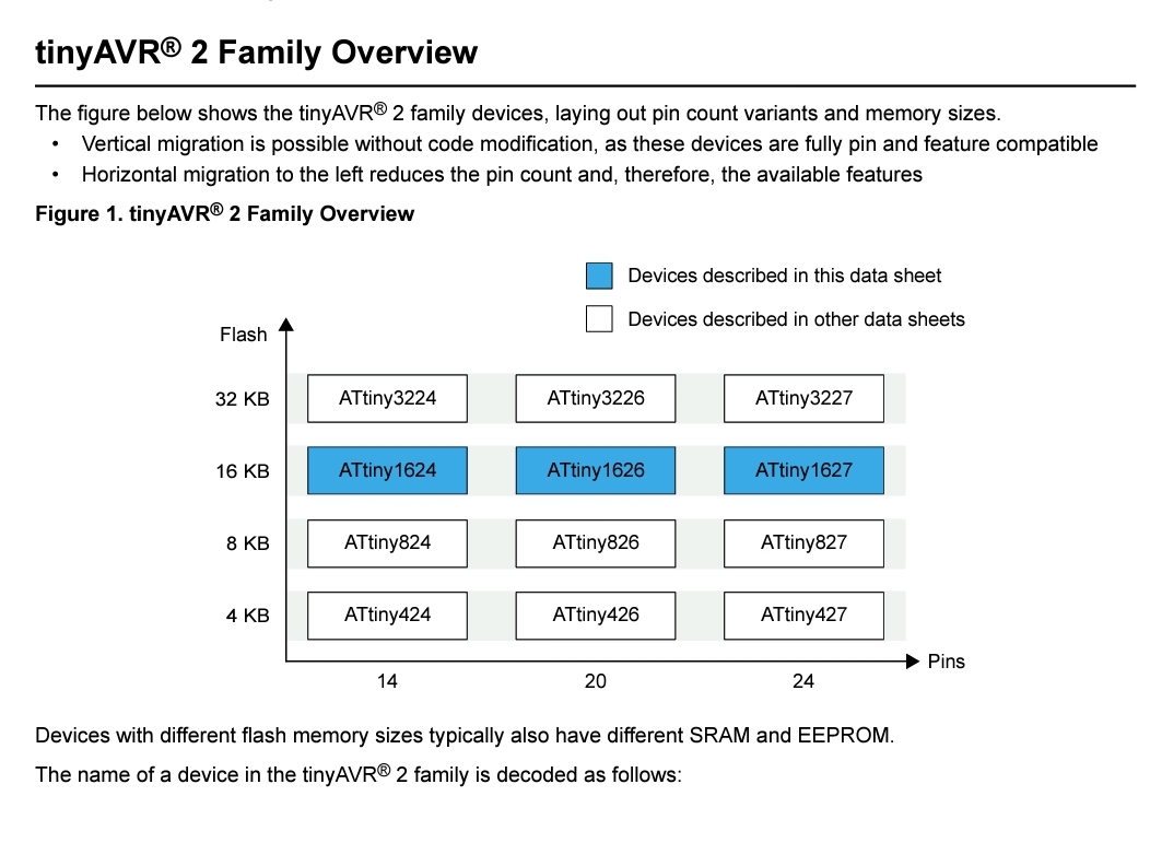

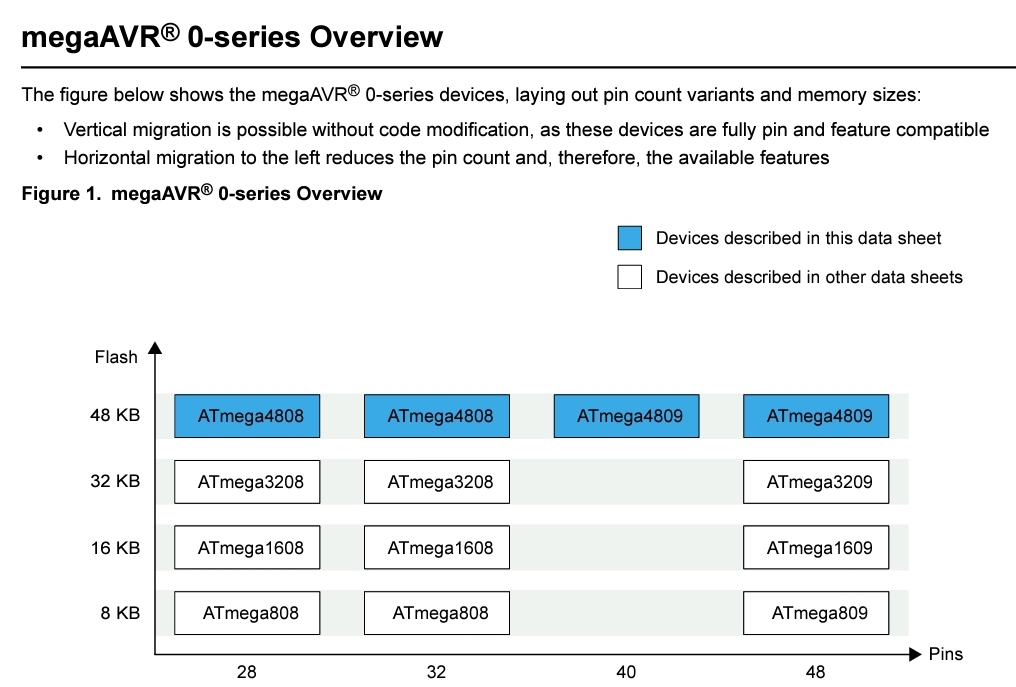

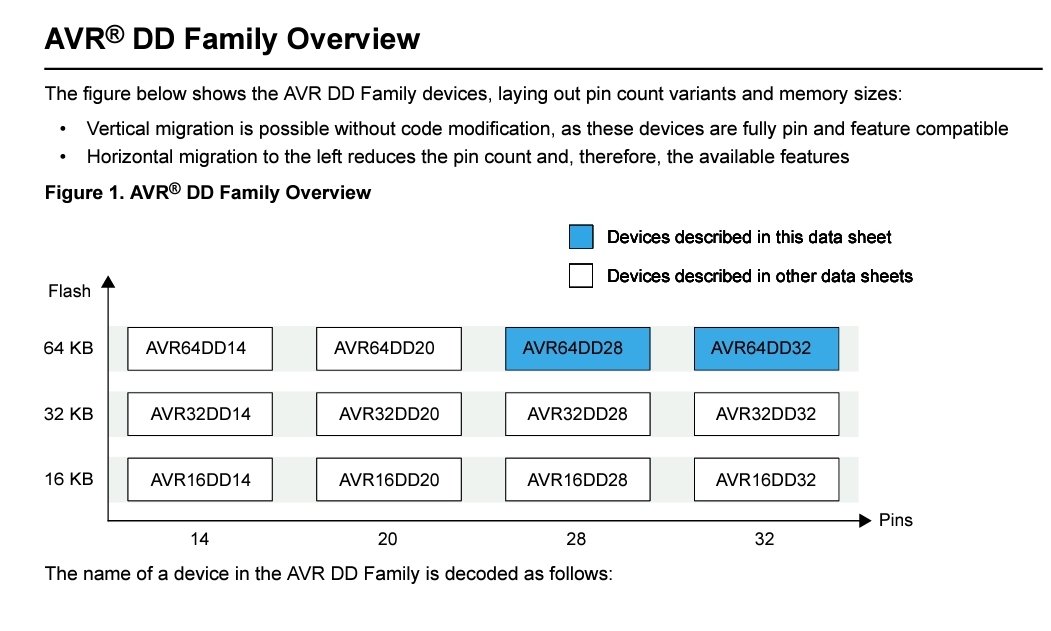

von Thorben (Gast)
> Nutzt die Gelegenheit doch auf die neuen AVRs (Series 0/1/2)
> umzusteigen.
Welche sind das? Microchip listet keine "Serien". Da findet man nur
einen Hinweis auf ein paar neue Tinies und die DA,DB und DD-Reihe.
Also um das mal etwas auseinanderzuhalten:
Es gibt die Series 0/1/2 und die AVR-Dx Familien (x=A/B/D). Die jeweils
zugehörigen Controller siehe Anhang. Demnächst startet dann noch die
AVR-Ex Familie.
