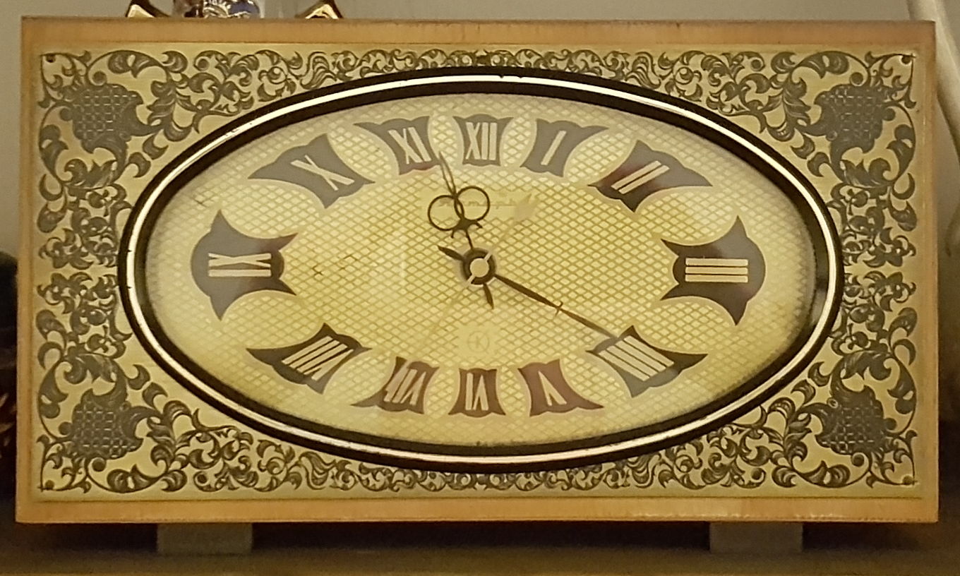

ich habe auf dem Sperrmüll eine schöne analoge Funkuhr, ähnlich einer
Bahnhofsuhr, nur kleiner, gefunden.
Batt. rein => läuft: Zeiger im Schnellgang bis Zeit synchron.
Nach einigen Wochen: Uhr steht.
=> Neue Batt. rein => geht.
Nach einigen Tagen: steht.
Diagnose: kalte / schlechte Lötstelle am Batt.-halter.
Auseinander gebaut, gelötet + zusammengebaut (nicht ganz einfach weil
ein Teil der Zahnräder rausgefallen waren).
Batterie rein => Uhr läuft endlos (mehr als 24 Stunden) im Schnellgang
und synchronisiert offensichtlich nicht. Uhr ist an der gleiche Stelle
im Raum wie vorher.
Fragen die ich mir stelle:
Woher weiß das Uhrwerk wo die Zeiger stehen?
Die Zeiger werden einfach aufgesteckt und rasten nicht in einer
bestimmten Position ein. Hängt der dauernde Schnellgang vielleicht damit
zusammen?
Bin für jede Idee dankbar.
Rainer
Da sind kleine Löcher in den Zahnrädern und die müssen bei 12 Uhr
übereinander liegen, so dass es mit einer Lichtschranke erkannt werden
kann.
Also: die Zahnräder korrekt justieren!

von HildeK (Gast)
Teo D. schrieb:
> Oder es gibt im Gehäuse ein korrespondierendes, wo mittel Nadel o.ä. die
> Position 12h fixiert wird, um die Zeiger korrekt zu montieren.
Das geht aber vermutlich nicht, weil der TO:
die Zahnräder wohl nicht mehr in der richtigen Position hat.
Vor seinem Ausbau ist sie ja einige Zeit gelaufen und hat sich auch
selbst gestellt.

von HildeK (Gast)
Teo D. schrieb:
> Zwei, ansonsten gleiche, Zahnräder vertauscht oder falsch herrum
> eingebaut?
Nein, es sind mehrere Zahnräder, die man im Drehwinkel beliebig
einsetzen kann. Aber nur in einer Stellung sind die jeweils vorhandenen
Löcher auch irgendwann mal übereinander. Er muss diese Löcher beim
Einbau z. B mit einer Nadel oder Drähtchen fixieren, so dass es auch
eine Stellung gibt, wo sie übereinander liegen. Wegen der Lichtschranke,
die die 12 Uhr Position erkennen soll.

von Rainer N. (Firma: PC-Klinik Rüsselsheim) (rainer_n)
Hallo und Danke an Alle,
die so schnell und kompetent geantwortet haben!
Ich habe das Gestern noch mal auseinander gebaut:
- Die Löchertheorie ist wohl das Richtige (HildeK).
- Es gibt sonst keine Einstellmöglichkeiten.
- Die Zahnräder sind unterschiedlich, keine Verwechslung möglich
- Ich konnte Gestern keinen Stellung finden in der alle Löcher
  übereinstimmen.
    Werde Heute od. am We nochmals probieren.
- Der Zusammenbau ist wirklich knifflig, weil die Räder da gerne
  "verwackeln". Das mit der Motorik stimm also   ;-))
Ich melde mich wenn es klappt - oder auch nicht.

von HildeK (Gast)
Peter R. schrieb:
> 1. Due Uhr auf die Grundstelllung laufen lassen, die durch die Zahnräder
> bestimmt ist (frühere 12).  Dann werden nach dem Ausbau natürlich die
> Zeiger wild in der Gegend stehen.
Sein Problem war aber, dass er die Zahnräder schon demontiert hatte.
Wenn sie nicht wieder so zusammengesetzt werden, dass das jeweils
vorhandene kleine Loch in jedem Zahnrad da übereinander liegt (mit Nadel
o.ä. fixieren), wo die Lichtschranke ist, dann läuft die Uhr nie wieder
in Grundstellung, weil es keine Kombination mehr gibt, bei der die
Löcher übereinander liegen. So auch seine Beobachtung, dass sie 24
Stunden und mehr schnell lief ohne anzuhalten. Spätestens nach einem
Vorlauf von 12h muss sie stehen bleiben, sonst ist die Mechanik noch
nicht korrekt montiert.
Wenn das erreicht ist, dann legt man die Batterien ein, wartet bis die
Uhr aufhört mit dem schnellen Vorlauf und entfernt die Batterie wieder.
Jetzt kann man in aller Ruhe montieren und auch die Zeiger auf 12 Uhr
aufstecken.
Jetzt wieder die Batterien einlegen und auf die Synchronisation warten.
Kann natürlich sein, dass sie nochmals 12 Stunden schnell durchläuft.
Dann wartet sie auf ein (einige) korrekt empfangene Zeittelegramme und
fährt dann auf die aktuelle Zeit vor. Fertig.

von HildeK (Gast)
>   übereinstimmen.
Diese Stellung muss beim Einsetzen der Zahnräder gefunden werden! Falsch
eingesetzt gibt es die Stellung nie mehr ...

von Axel S. (a-za-z0-9)
rainer_n schrieb:
> Lösung: Einfaches Quarzuhrenwerk von Polin für 2,95
Wenn es dir reicht, ok. Aber mein Geschmack wäre es nicht.
Mir kommen nur noch Funkuhren ins Haus. Zweimal im Jahr
(oder öfter) Uhren umstellen nervt.
Der letzte Umbau war obige Uhr. Hat meine Oma Anfang der
80er in der UdSSR gekauft. Im Original war da ein elektro-
mechanisches Uhrwerk drin. Deswegen auch der Transistor
auf dem Ziffernblatt ;)
Anfang der 90er habe ich ihr da ein Quarzwerk von Conrad
reingebaut. Als wir letztens ihre Wohnung ausgeräumt haben,
ist die Uhr zu mir gekommen und ich habe das Quarzwerk
gegen ein (schleichendes) DCF-Uhrwerk getauscht.
