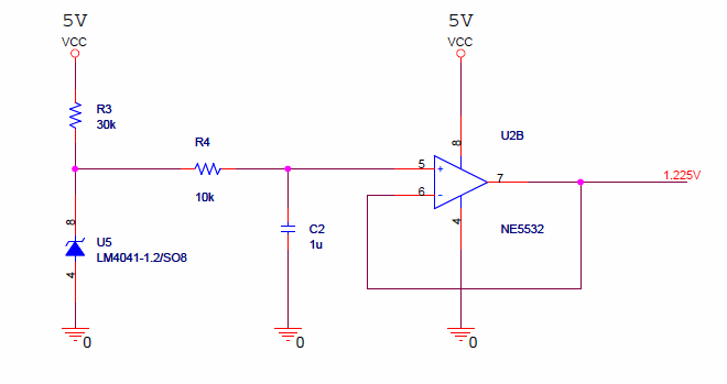

Ich bin dabei mir einen Schaltung aufzubauen, bei der ich eine
Referenzspannung für einen Offset Spannung benötige (1,225V).
Meine Wahl ist auf den LM4041, als Festspannung, gefallen.
Da ich diese Spannung an mehreren Schaltungsteilen benötige wollte ich
einen Impedanzwandler dazwischen schalten. siehe Bild.
Mein Problem: Am Ausgang des NE5532 mess ich nun eine Spannung von etwa
1,340V und mir fällt nichts ein vorher dieser Spannungsanstieg zu
erklären wäre.
Hat jemand vielleicht eine Idee?

1. Der NE5532 ist nicht für Betrieb mit 5V spezifiziert
2. Die 1,22V liegen zu dicht an der negativen Versorgung

Warum? Wieviel Strom brauchst du denn insgesamt? Die Eingämnge für
Referenzspannungen brauchen meist wenig Strom.
Der LM4040 kann bis zu 15mA liefern.
>erklären wäre.
Die Offsetspannung des OPVs sowie der Offsetfehler verursacht durch den
Spannungsabfall an R4. Außerdem ist dein etwas angestaubter OPV nicht
wirklich in der Lage, 1,25V bei 0/5V Versorgung sauber zu puffern, seine
Eingangsspannungsbereich liegt 2-3V ÜBER Vss!er EIn LM258 ist deutlich
besser, aber auch nicht wirklich toll.

Miss mal zum Vergleich die Spannung an U5 und C2.
Wenn Du eine oder mehrere Dioden an den Ausgang des Operationsverstärker
in die Feedback-Schleife hängst, muss der OPV eine höhere
Ausgangsspannung liefern und seine Ausgangsspannung entfernt sich von
der unteren Grenze, die er liefern kann.
Du kannst auch mit einem Poti (ich würde einen 1k-Typ nehmen) mal
austesten, von wo bis wo der OPV-Ausgang Spannungen liefern kann.
und es sind nicht beide Eingänge mit dem gleichen Widerstand beschaltet
zur Minimierung des Offsetstromes.

Das funktioniert aber nur, wenn lediglich der Ausgang ein Problem damit
hat so nah an die Verosrgung zu kommen. Haben auch die Eingänge hier ein
Problem funktioniert es so dennoch nicht.
Zudem sollte es immer antiparallele Dioden sein.
z.B. MCP6001, erfordert Offsetabgleich.

Genau im Sinne von geringen Offetspannungen bedeutet Präzisions-OPV.
Und Präzision heißt ungünstig, teuer und schlechtes
Preis-Leistungs-Verhältnis!
Deine Beschaltung als Spannungsfolger legt nahe einen
Operationsverstärker zu suchen, der "unity gain stable" ist. Angesichts
des schmalen Versorgungsbereichs und Deiner Anforderungen sollte er
vielleicht auch "rail to rail" sein.
Nein, günstige fallen mir nicht ein, nur teure.

Nochmal: warum brauchst du überhaupt einen Spannungsfolger? Ich würde
wohl eher pro "Verbraucher" einen eigenen LM4041 spendieren.

Du braucht gar keinen Puffer-OPV, der LM4040 kann bis zu 15mA direkt
treiben!!!
Mal ganz abgesehen davon, daß mehrere Referenzspannungsquellen meistens
keine sonderlich sinnvolle Idee sind!
Leute gibt's . . .

Prüfe doch als erstes mal, wieviel Strom Deine "Referenzspannungs-
Verbraucher" wirklich ziehen. Da Referenzspannungsquellen typischer-
weise bereits einen hochwertigen Bufferverstärker enthalten, ist
es normalerweise kein Problem, z.B. 10 Komparatoren mit Referenz-
spannungen aus einer Quelle zu versorgen. Ähnliches stand auch schon
weiter oben, aber anscheinend muss man Dir alles zweimal sagen.
