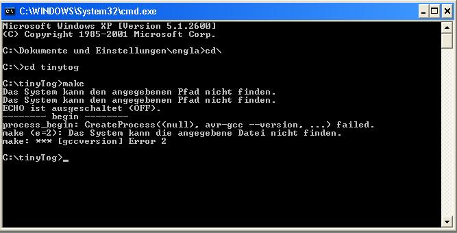

von Dirk D. (dirkd)
Ok. Versuchen wir es anders:
Mach mal eine CMD-Shell auf und tipp avr-gcc --version. Welche Ausgabe
bekommst Du?

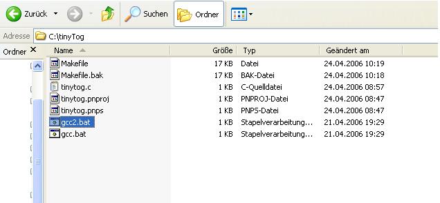

von Wolfram (Gast)
>Von wo startest Du make. CMD-Shell oder Cygwin-Shell
>>ich starte make von Winavr ...
Das war nicht die richtige Antwort
gehe auf start->ausführen
"cmd"
wechsle in dein Projektverzeichnis c:\tinyTog
(vermeide demnächst grosskleinschreibung das ist bei C nämliche ALLES
casesensitiv!)
"make"
-> die genaue Fehlermeldung interessiert
Die batchdateien gcc.bat etc sind unnötig.
nur Makefile und dein c-file sind nötig
hast du die Makefile mit mfile erstellt oder hast du noch selbst darin
editiert?
von Andreas (Gast)
ich habe das File mit mfile erstellt und die Zeile für C++ Files
geändert. cmd (siehe Anhang)
von Dirk D. (dirkd)
Ich habe es mal schnell ausprobiert.
avr-gcc (Genauer gesagt: das Verzeichnis WinAVR/bin) ist vermutlich
nicht in Deinem Pfad enthalten.
Die Fehlermeldung (createProsses failed) deutet darauf hin.

von Wolfram (Gast)
du bist nicht ganz heimisch auf der Kommandozeile ?
gibt mal im Projektverzeichnis c:\tinytog (hast du's umbenannt)
ein:
echo %PATH%
und teste ob du im Projektverzeichnis
avr-gcc starten kannst
