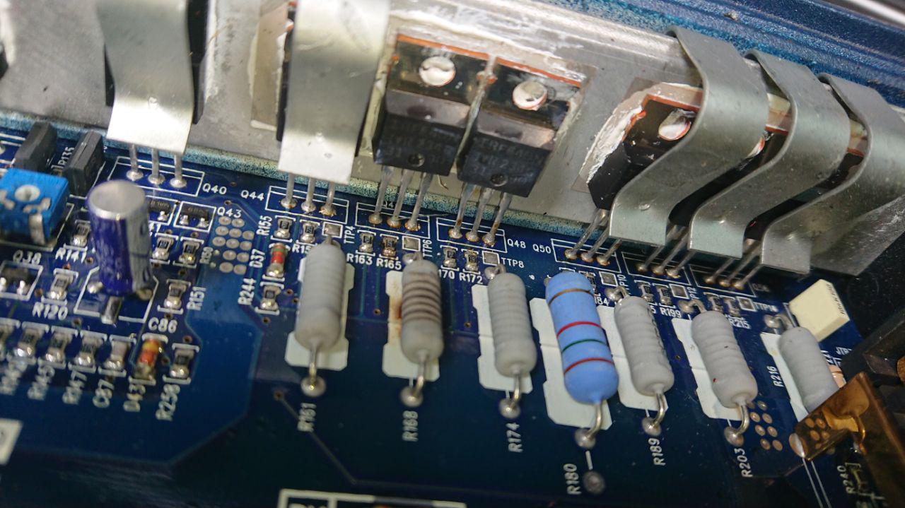

Leider wurde ich beim Kauf einer Audison LRX 1.400 über den Tisch
gezogen und habe jetzt eine defekte Endstufe bei mir liegen.
Primär war der Schaden an einem Widerstand/Verstärkerstufe. Die defekten
Teile konnte ich auch schon ersetzen und hatte mein ersten Teilerfolg.
nach 10-15 Minuten Betrieb gab es einen kleinen Knall und nun sind
MOSFET's vom Netzteil der Endstufe hin :(
Da auf den MOSFET's keinerlei Bezeichnung drauf war, habe ich ein Shop
angeschrieben und zu meiner Überraschung habe ich sogar eine Antwort
bekommen wo mir gesagt wurden ist, das es sich bei den MOSFET's um
BUZ110s handelt.
Leider gibt es bei Conrad/Reichelt/RS-components kein BUZ110s und ich
vermute, das die nicht mehr produziert werden.
Jetzt habe ich versucht ein Alternative zu finden und bin auf den
IRL3705NPBF
gestoßen. Nach meiner Einschätzung ist der ziemlich ähnlich und ich
denke das man Ihn als Alternative nehmen könnte, aber ich habe Angst das
ich jetzt durch den Ersatz was kaputt machen könnte, deswegen wollte ich
hier nochmal einen Rat im Forum einholen bevor ich die neuen Teile
einbaue.
Das ist offenbar ein analoges Design, da können die deutlich
unterschiedliche Ugsth und die unterschiedliche Gatekapazität schon
Auswirkungen haben.
> wollte ich hier nochmal einen Rat im Forum einholen bevor ich die neuen
> Teile einbaue.
Mach viel, viel weniger Wärmeleitpaste an die Dinger. Die hat nämlich
den höchsten Wärmewiderstand in der gesamten Kühlkette aus TAB, Paste,
Isofolie, Kühlkörper...

Die Dinger im ersten Bild scheinen doch IRF840 zu sein.
von hinz (Gast)
500V MOSFETs sind da doch ehr unwahrscheinlich, 55V MOSFETs allerdings
auch.

Die Endstufe ist definitiv ein analoges Design. Dadurch wird die Auswahl
der FETs problematisch. Alle Transistoren in einer Endstufe (eines
Kanals) sollten sehr ähnliche Parameter bezüglich Threshold-Spannung und
der Kurve aus Gatespannung und Drain-Strom haben, auch bei Erwärmung.
Oftmals wurden die Transistoren sogar selektiert und Audison ist
hochwertig genug, daß ich denen das zutraue. Macht man das nicht, kann
es passieren, daß einzelne FETs deutlich mehr Strom abbekommen als die
restlichen parallel geschalteten. Ruhestromeinstellung darf auch nicht
vergessen werden.
Im Netzteil ist das nicht so wichtig, da die FETs dort immer voll
geöffnet oder ganz geschlossen sein sollen. Gleicher Typ für alle FETs
ist okay.
Ich habe für die FETs im Netzteil immer die IRF3205 verwendet. Manchmal
kann es vorkommen, daß die Treiberstufen zu schwach für die
Gate-Umladungen sind, da bin ich dann auf die IRFZ44N oder IRFZ48N
ausgewichen wenn ich mich recht erinnere. Oder die Treiberstufen
getunedt, so daß sie die IRF3205 schaffen.
Auf jeden Fall brauchst Du für die Reparatur ein Oszi. An den FETs im
Netzteil muß ein sauberes Rechteck anliegen. Jede stark verschliffene
Flanke bzw. zu langsamer Anstieg oder Abfall der Gate-Spannung führt zu
stark erhöhter Erwärmung.
Edit:
Die FETs im Netzteil bekommen die doppelte Betriebsspannung ab, also
14Vx2, 50V FETs reichen völlig. In der Endstufe wird eine höhere
(symmetrische) Betriebsspannung eingesetzt. Die Siebkondensatoren haben
63V, also maximal 120V Betriebsspannung in der Endstufe, dann haben die
FETs so um die 150V Spannungsfestigkeit.
nochmal Edit:
Die FETs in der Endstufe sind vermutlich das Standard-Päärchen IRF640N
und IRF9640N mit 200V Spannungsfestigkeit. Das wurde auch bei vielen
Class-D Endstufen verwendet.

Ein Oszi ist vorhanden. Beim aktuellen Problem handelt es sich nur um
die Spannungsversorgung. die IRF3205 werde ich mir nochmal genauer
anschauen.
Der Link ist Gold Wert ! vielen Dank!

von der schreckliche Sven (Gast)
Aber wenn Du die Ursache nicht findest und in Ordnung bringst, wird`s
Dir die neuen Mosfet`s auch wieder zerfetzen.
Schau besser daß Du Logik-Level-FETs nimmst, die Treiberstufe laut dem
Schaltplan scheint dafür ausgelegt zu sein und hat mit den 10V für das
Gate normaler FETs möglicherweise Probleme. Da kann ich Dir leider keine
Typen nennen, da ich sowas nicht bei hohem Strom verbaue. Da haben alle
meine Schaltungen mindestens 12V für die Gates.
