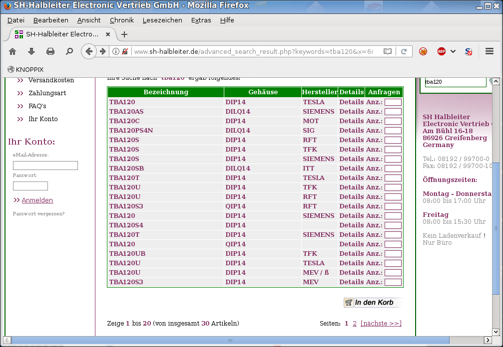

von Dieter P. (low_pow)
Wenn es nicht für kommerzielle Nutzung ist, es gäbe
Unterlagen eines kompletten Kurzwellenempfängers im Forum,
als etwas aufwändigen "Ersatz" für den TBA120.
Unter
Kurzwellenempfänger
im Forum: Projekte & Code
Beitrag "Kurzwellenempfänger"
Ist zwar sicher am Thema vorbei, aber sehr beeindruckend,
HF sucht man gewöhnlich in diesem Forum nicht.
Hab mal weiter geschaut, ältere ICs gibts durchaus noch,
womit ich jetzt nicht bei EBay, oder China-Chips meine.
TBA120, welcher denn?
Auch die erwähnten PLESSEYs, oder der S042P sind dort in der Liste.
Anzahl, Preise, Lieferbarkeit halt auf Anfrage,
und nein ich bin dort kein Mitarbeiter.
