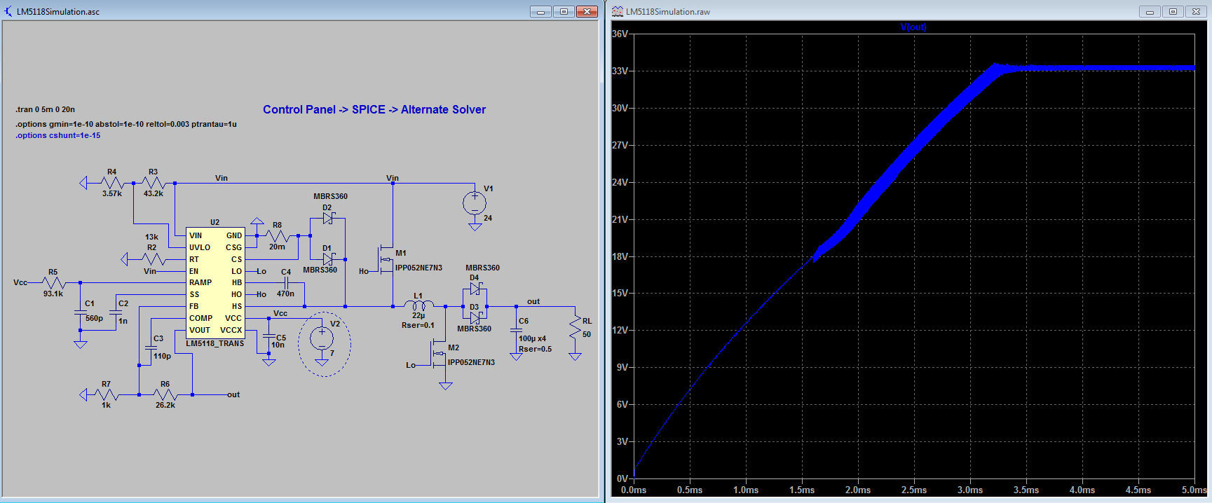

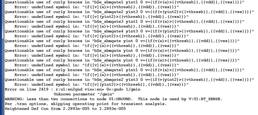

Hallo Leute,
ich möchte gerne das Verhalten des Buck/Boost Konverters TI LM5118 in
LTspice simulieren. Nun habe ich sogar das Glück, dass TI ein
unencrypted-model des Spannungswandlers anbietet. Leider scheint LTspice
mit dem Model irgendetwas nicht zu schmecken und ich bin leider kein
Syntaxspeziallist was den Modellcode angeht. Vielleicht hat jemand einen
Tipp ? Die Simulation, Fehlermeldung sowie das Modell habe ich
angehängt.
Gruß Mathias

Hallo Mathias,
Da fehlen haufenweise geschweifte Klammern und eventuell ein paar "=".
value = {}
Eigentlich gehören die auch bei PSPICE dazu.
Zusätzlich fehlten noch geschweifte Klammern bei ein paar Parametern.
Wenn ich die alle einfüge, dann sind schon mal die Fehlermeldungen weg.
Als nächstes will die Spannung Vcc nicht kommen. Ich habe dann einfach
extern eine angelegt. Mit deinen 19.1k macht der Wandler aus 24V wider
24V. Hab eden Wert auf 26.2k geändert. Natürlich haben auch noch die
Diodenmodelle gefehlt und das Symbol.
Die Siumulation läuft nur mit dem "Alternate Solver". Damit man das
nicht vergisst, sollte man das im Schaltplan als Kommentar erwähnen.
Control Panel -> SPICE -> Alternate Solver
Diese Einstellung für ander Schzaltungen wieder auf den "Normal" solver
zurückstellen.
Den angehängten zip-file in einem neuen Verzeichnis entpacken. Fertig.
Ich halte immer Symbol und Modell in dem Ordner des Schaltplanes.
Helmut

Wow, Helmut vielen Dank ! Ich werd mich gleich mal über die neuen Daten
her machen :-) . Mir ist eben auch aufgefallen, dass Vcc nicht kommt und
bin dann aufgrund der If Statements stutzig geworden. Welche
Diodenmodelle meinst du ? Gruß Mathias
von Helmut S. (helmuts)
> Welche Diodenmodelle meinst du?
S310
von npn (Gast)
Mathias _. schrieb:
> Welche Diodenmodelle meinst du ?
Klick mal deine Dioden mit der rechten Maustaste an.
Da siehst du, daß kein Modell zugewiesen ist.
Normalerweise gehören in PSPICE an diesen Stellen die geschweiften
Klammern hin.
E<name> <(+) <node> <(-) node> VALUE = { <expression> }
Siehe Seite 136 im PSPICE Manual.
http://www.electronics-lab.com/wp-content/uploads/2015/08/PSPCREF.pdf
Derjenige der das Modell für PSPICE gemacht hat wohl gedacht es geht ja
auch ohne geschweifte Klammern, also lass ich sie weg. Über solche
Schludrigkeiten stolpern dann kompatible Programme.
In der Vergangenheit hatte ich nur Fälle, dass zuviel geschweifte
Klammern da waren.
