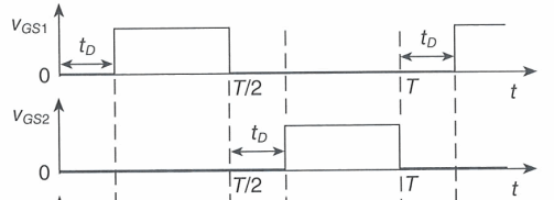

So, wobei T=1,695Mhz und TD einstellbar ist. Ob TD jetzt über einen widerstand gemacht wird oder im vorfeld einer Programmierung vor der Inbetriebnahme ist egal. dementsprechen resultiert daraus, dass die Pulsweite abhängig der gewählten Totzeit TD ist
Das heißt das T=590ns sein soll. In welchem Bereich und in welcher Schrittweite soll es änderbar sein? Welche Auflösung für Td? Damit ergibt sich die Auflösung bei der digitalen Variante.
Erwartet wird ein duty cycle von 40%-45% je nachdem was besser funktioniert. Das wären dann 236ns-265ns, wird also auch schon schwierig mit einem atmega/tiny

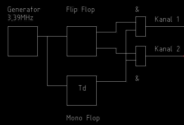

Dann mach es analog. Ein simpler Generator der das Doppelte von 1,695MHz erzeugt. Dann ein FF und ein Monoflop für einstellbare Td, dessen Ausgang mit dem FF UND verknüpft wird.
klingt simpel genug, könntest du das vielleicht einmal grob skizzieren? ich kann mir das nämlich nicht ganz vorstellen
Ok Danke schon mal, ich habe da noch eine Frage. ISt das ein D-FF oder ein normales SR-FF?
Hauptsache es schalten symmetrisch Q und #Q an jeder gleichen Flanke.
ja habe ich mir auch gedacht. habe jetzt angefangen eine LTspice simulation zu basteln. Ich bin aber noch auf der suche nach einem geeigneten Monoflop. Irgendwelche empfehlungen?
Gibt es viele z.B. http://www.electronics-tutorials.ws/waveforms/monostable.html beachte aber das es schon recht flott sein muss. 74HC oder sogar 74AC. Als fertiges IC müsste ich jetzt suchen. Auch ein Steckbrett Aufbau mit den üblichen langen Leitungen könnte schon schwierig werden.
