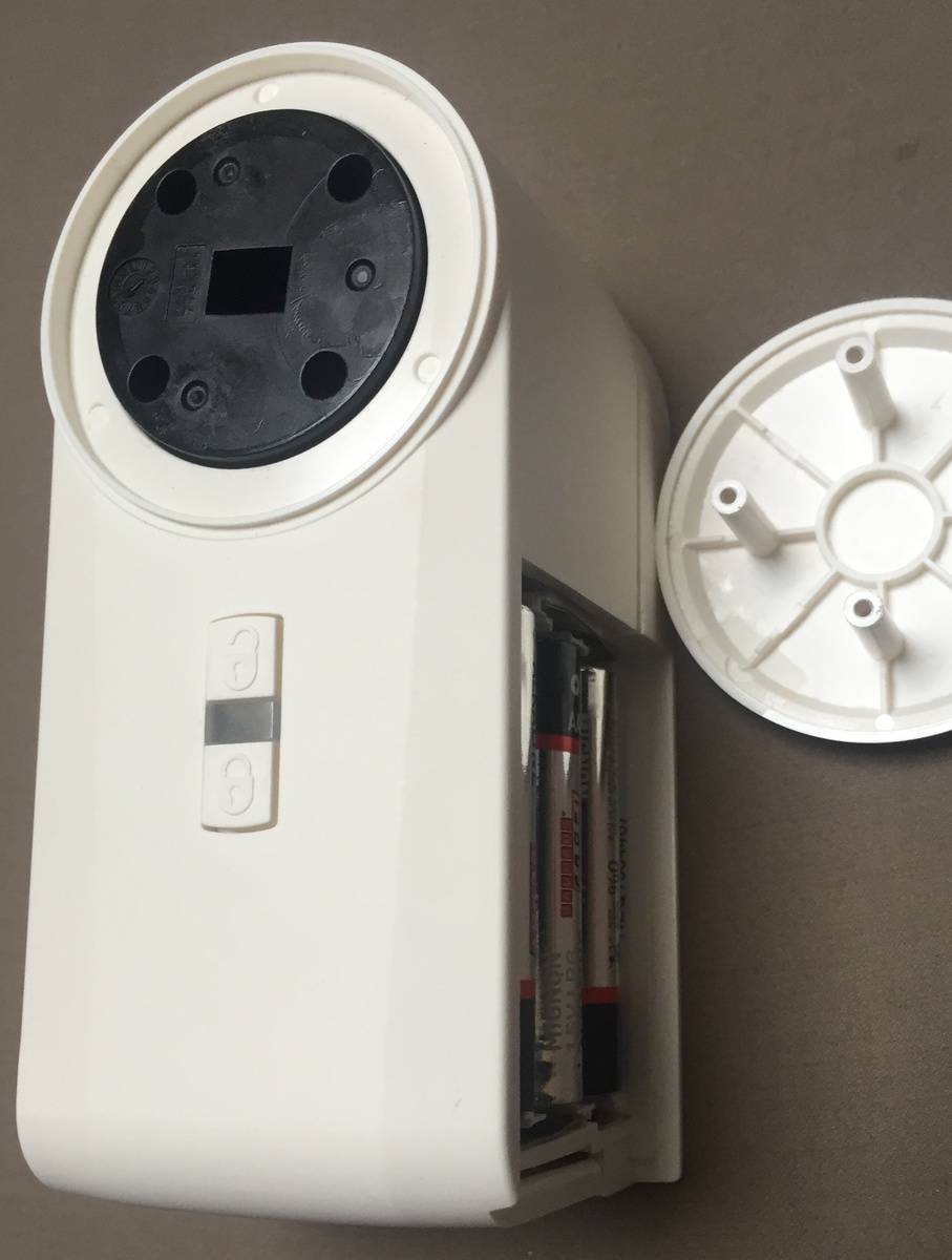

--- Bluetooth-App-Türschlossantrieb 3Q Eqiva Smart Lock --- (s. Bilder)
umbauen, da er günstig ist und technisch wie ich finde gut konzipiert.

Das Gerät verriegelt und entriegelt das Schloss von innen über zwei
Tasten am Gehäuse und auch über die App per Smartphone. Diese Funktionen
können also auch durch kurzes Überbrücken der Tasten alternativ
ausgelöst werden. Die Entgriegelung zieht jedoch die Schlossfalle nicht
ein, öffnet die Tür also nicht.
Die Tür-Öffnungsfunktion (Türschlossfalle wird eingezogen und die Tür
lässt sich von aussen aufdrücken) lässt sich wiederum einzig und allein
über die App per Bluetooth auslösen. Hierfür gibt es sonst keine Taste
am Gerät.

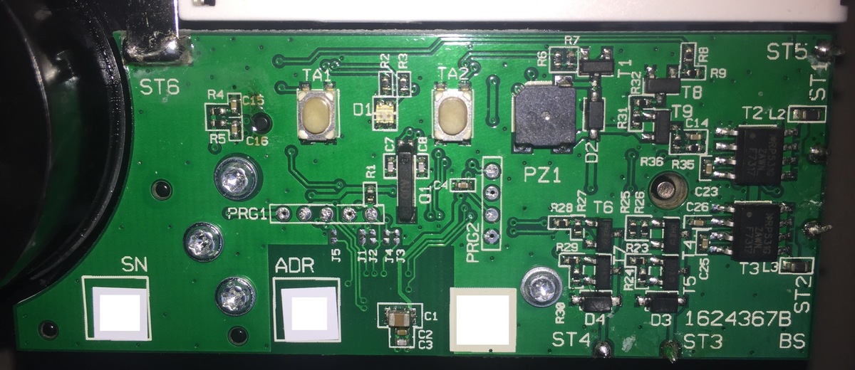

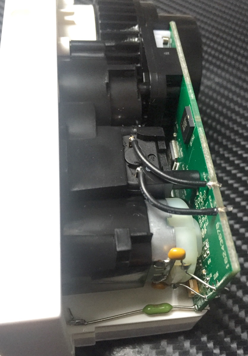

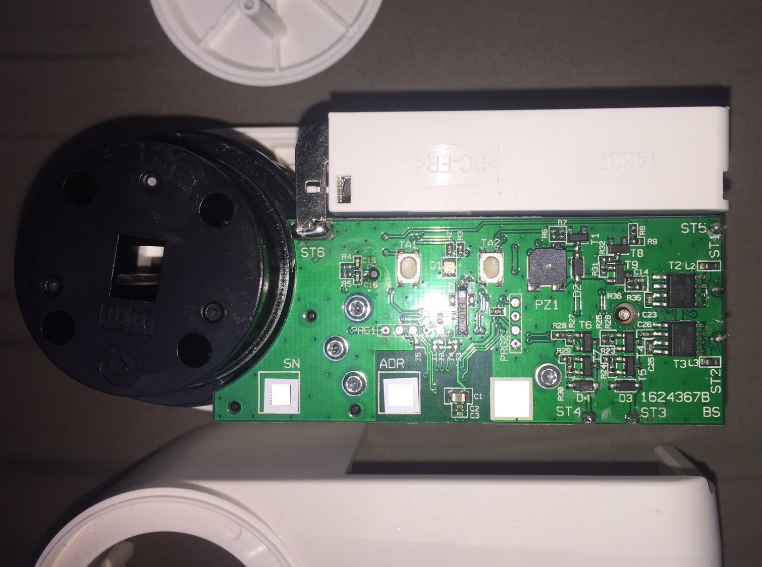

Auf der Geräteplatine (SEIKI201;94V-0;E307365;2716, s. Bild-3 und-4)
scheint es jedoch keine unmittelbare Anteuerungsmöglichkeit zu geben.

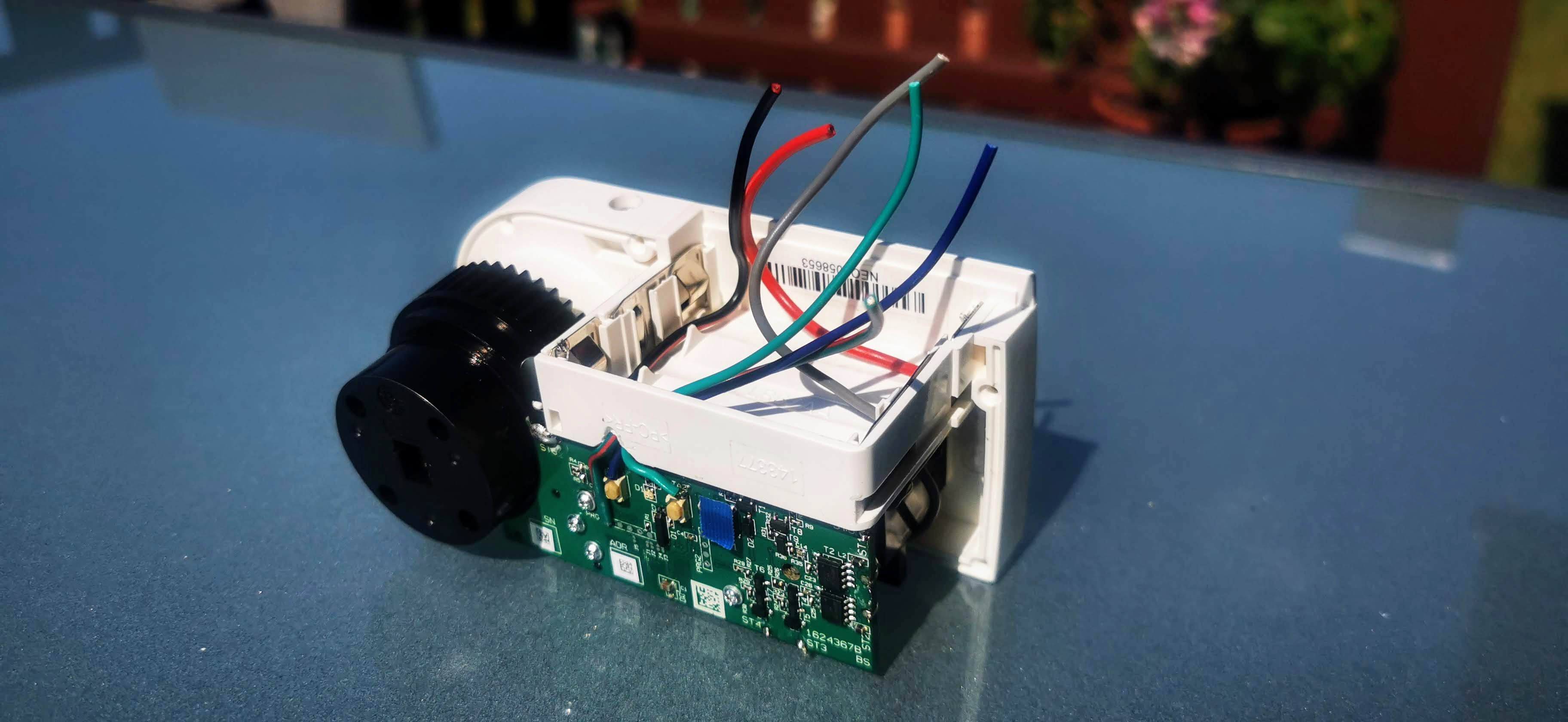

Wie ich herausexperimentiert habe, kann die Öffnungs-Funktion auch
mittels einer kleinen Schaltung durch Auslösung von zwei
aueinanderfolgenden Überbrückungen auf der Platine nach einem
Triggersignal (Handsender, Taster, Transponder o.a.) erreicht werden.

c) Kurzes Schalt-Überbrücken des linken Kontaktes in PRG1 auf der
Platine gegen den Minuspol (einige mSek. reichen), das Gerät vollzieht
damit einen Reset der Getriebeposition und fährt daher zur Neuermittlung
des Anschlages bei dem nächsten Entriegeln einmalig bis zum
Falleneinzug/Öffnungsposition.
d) 500 mSek. Pause zum Ausführen des Resets.
e) Kurzes Schalt-Überbrücken der Entriegelungs-Taste TA1 auf der Platine
(einige mS reichen). Das Gerät öffnet nun nur einmalig die Tür über die
Taste "Entriegeln". Dauer stets unterschiedl. zw. 0,5 - 3 Sek. (je nach
Temperatur, Kraftbedarf zum Falleneinzug etc.)

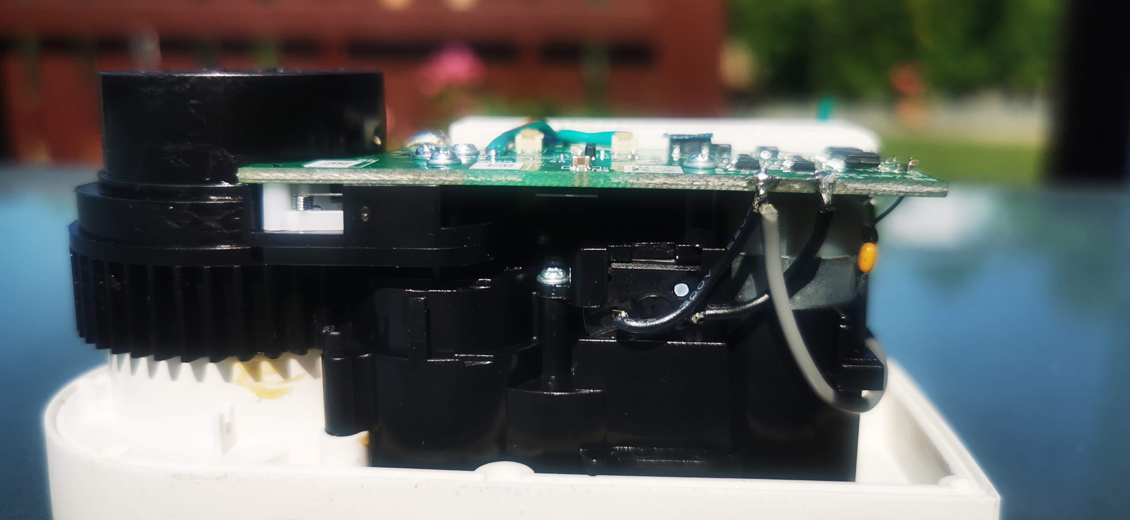

Ich würde die Schaltung auch gerne im Gehäuse unterbringen und dafür
gäbe es unterhalb des Motors noch ca. 35mm/25mm/10mm Platz.

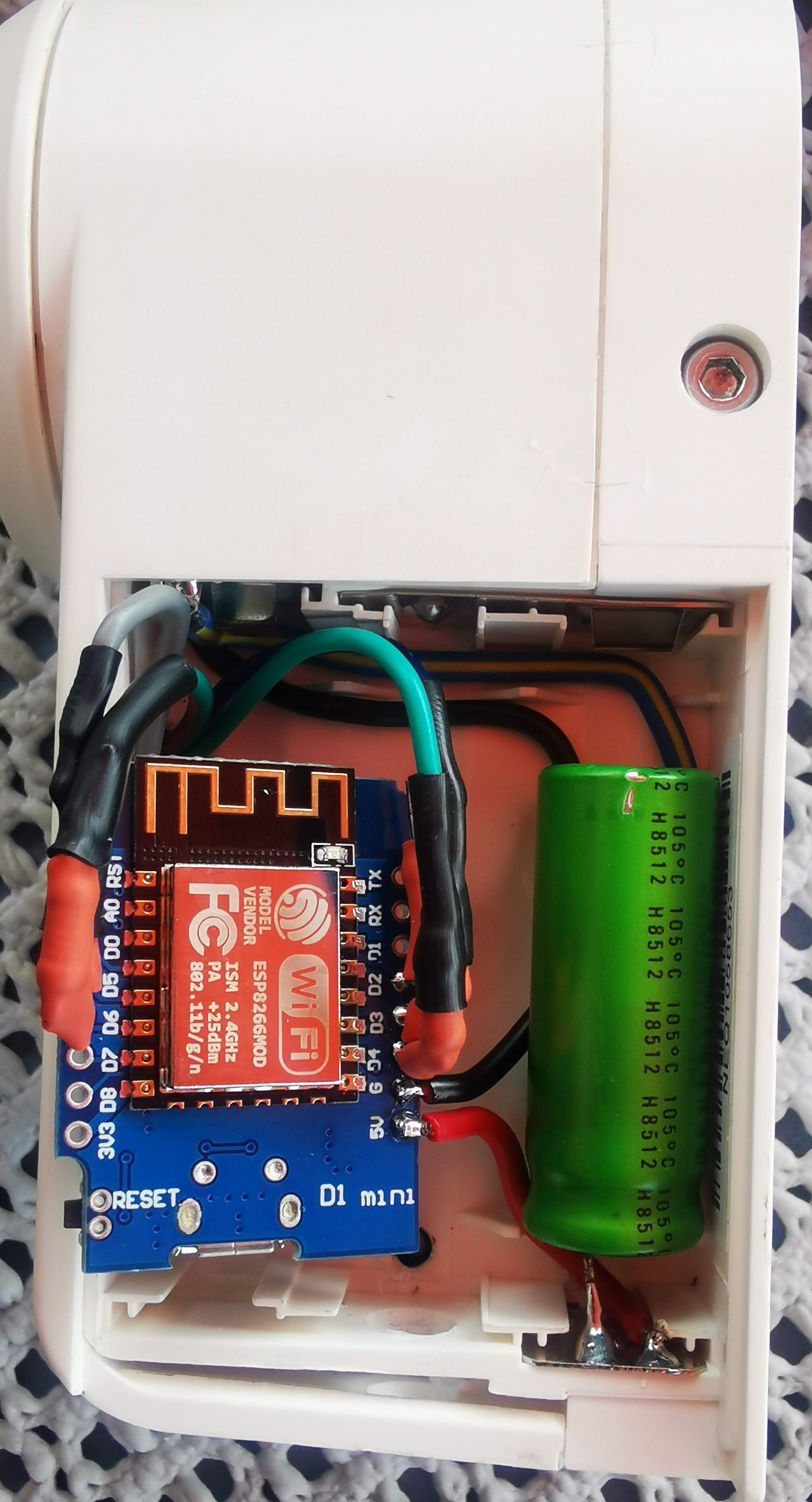

Ich beschäftige mit einem ähnlichen Projekt, ich nutze aber nur die 2
Taster, diese habe ich für Optokoppler getrennt. Die Schaltung wir dann
durch einen Arduino oder Raspberry angesteuert. Die Türöffnung soll dann
für einen magnetischen Türöffner erfolgen. Sinn soll sein, dass ich die
Tür Kartenleser usw. ansteuern kann. Dazu muss noch ein Rückmeldekontakt
für den Riegel eingebaut werden, dazu kommen noch ein Reedkontakt bzw
Hallsensor für den Zustand der Tür. Zur Abfrage der Türklinke setzte ich
noch einen Mikroschalter ein.
Wenn das Projekt beendet ist werde ich hier Bilder und den Aufbau
veröffentlichen.

Ein Bastler würde 2 Reed-Relais nehmen und die beiden Kontakte damit bei
Bedarf überbrücken. https://www.youtube.com/watch?v=mNw55WjbDns Ob Deine
Versicherung dann bei Einbrch noch zahlt, wäre die nächste Frage.

ich habs endlich!! ^^ fernbedienung dann W-lan weil bluetooth ist
einfach zu
lahm!!! 1mal klicken aufschliessen dann 2te mal schliesst er ganz auf
und die
Tür geht bei mir Automatisch 10 cm auf! um sicherheit und schliessen
muss ich mich nicht kümmern da er ja Automatisch schliesst,was ich über
bluetooth ja einstellen kann heisst muss nur zu ziehen nach 2-3 minuten
testet er eh mehrmals ob abgeschlossen ist!

Jahrelang habe ich nur die Tasten AUF und ZU mit einen ESP8266 und via
MQTT kurz auf LOW gezogen und damit die Tür geöffnet bzw. geschlossen.
Dies war möglich, da auf beiden Seiten Türklinken verbaut sind. Nun
mussten aber noch weitere Schlösser an Türen mit Kauf verbaut werden und
mir kam dieser Post wieder in den Sinn.
Wie louismar beschrieben hat, ist es möglich das Schloss zu resetten und
beim darauffolgenden Entriegeln fährt es einmalig bis zum Falleneinzug.
Wenn man den Pin 1 von Connector PRG1 auf LOW zieht, dann erfolgt der
Reset. Das Problem ist aber, dass der ESP es nicht schaff das Potential
soweit herabzusenken, dass ein Reset erfolgt, aber über den Pin 2 am
Connector PRG2 ist der Reset ebenfalls möglich und hier reicht es
vollkommen aus, einen Ausgang des ESP kurz auf LOW zu setzen.
Weiterhin habe ich das Signal am Kupplungsmotor ST4 abgegriffen. Nach
der Drehung des Schlosses läuft dieser Motor kurz an, damit das Schloss
vom Getriebe gelöst wird und man es auch wieder mit dem Schlüssel
schließen kann. Damit kann man einen Working und IDLE ermitteln.
Somit ergibt sich folgende Logik.
Schloss öffnen:
Low-Pegel an TA1 (Pin am T der Bezeichnung TA1)
Schloss schließen:
Low-Pegel an TA2 (Pin an 2 der Bezeichnung TA2)
Schloss öffnen + Schlossfalle einziehen:
Low-Pegel an Pin 2 vom PRG2 für 100 ms, danach Low-Pegel an TA1
Working Status:
Betätigung bis High Pegel an ST4
IDLE Status:
High Pegel an ST4

von Max M. (tcsmaxx)
Hallo Marcel,
ich habe eine Stromversorgung (5V) in der Tür, alternativ kann man auch
eine Powerbank ran hängen.
Hier meine Funktion für OPEN/FULLOPEN und CLOSE:

von Friedrich R. (f_rappl)
Hallo Max,
du schreibst, du hast eine 5V Stromversorgung.
Dein verwendeter ESP-12F ist aber nur für 3,3V.
Hast du da noch irgendwelche Maßnahmen ergriffen?
Das Batteriepack liefert bei neuen Batterien wohl auch an die 5V.
Wenn man den ESP-12F jetzt mit 3,3V betreiben würde, frage ich mich, wie
es mit den Pegeln an den Eingängen ist, die mit der Elektronik des
Türschlossantriebs verbunden sind.
Würde ggf. zu einem MOSFET an den Ausgängen des ESP-12F tendieren und
einen Strombegrenzungs-Widerstand zu ST4.
Fritz
P.S. Habe heute einen Eqiva bekommen und bin am Rumexperimentieren.
Ich habe einen D1 Mini verwendet und dort den 5V Anschluss genommen.

Wie aufwendig wäre es wohl, dass Board in dem Türschloss direkt gegen
eins mit einem ESP zu ersetzen?
Viele Grüße
Philipp
von Hein (fredfoo)
Genau! Ich bin eigentlich nur an dem Antrieb interessiert - welcher
Motor, gibts ein Getriebe? Wollte gerade mein Eqiva aufschrauben, finde
aber meinen T6 mal wieder nicht :))
Hat jemand die Bilder parat?
