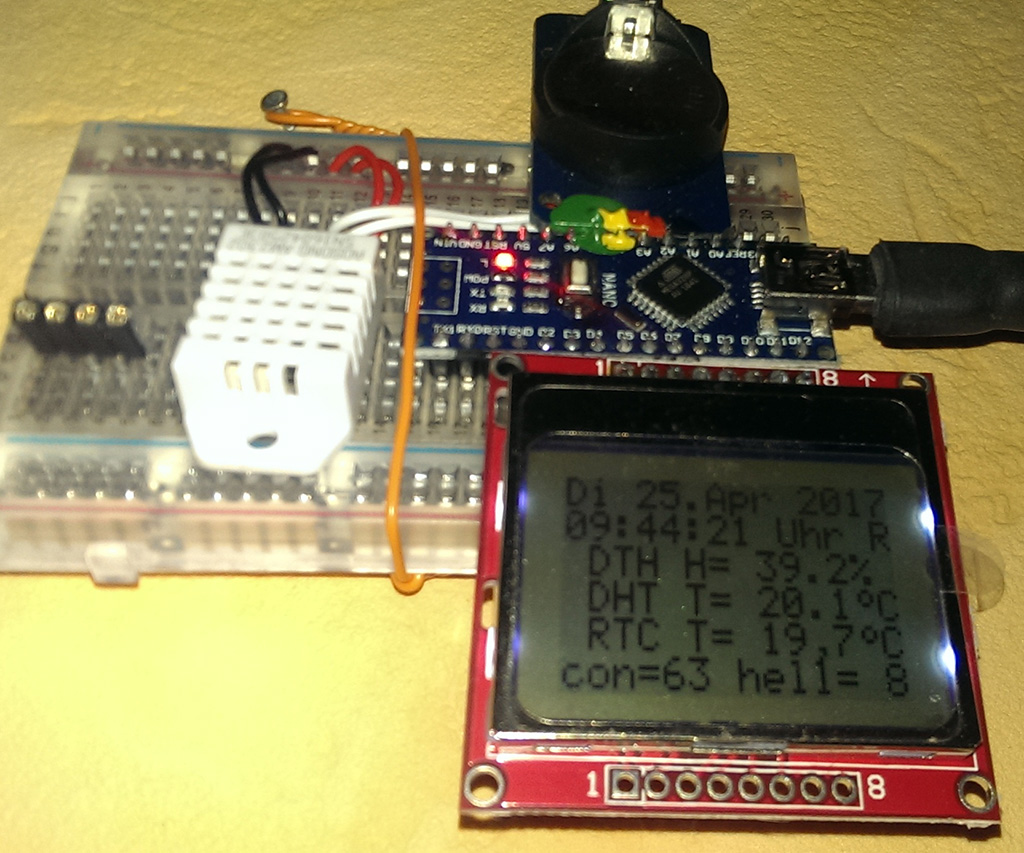

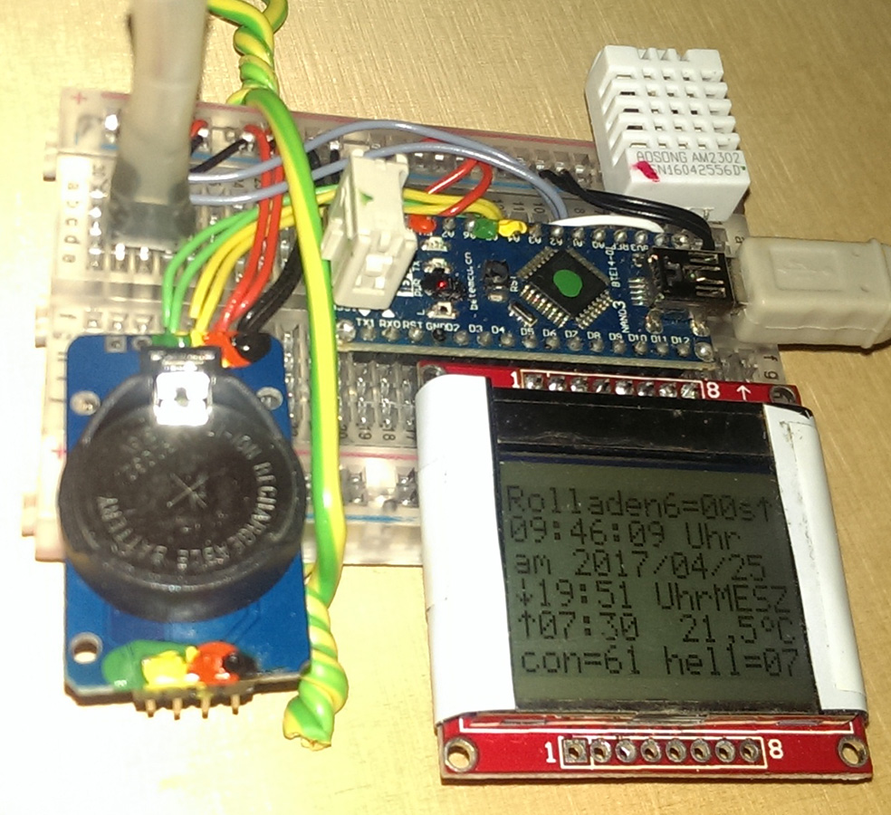

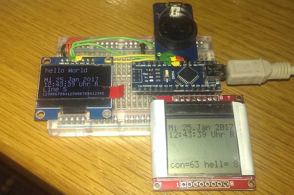

vorher hatte ich in AVR Studio 4 ein Modul Namens s_tools.c eingebunden,
nun eben in der Arduino IDE s_tools.ino klappt doch prima, auch eine
isr.ino habe ich eingebungen Timer und Funktionen nach eigenen Wünschen,
z.B. PeDas Entprellung bullet proof
Die Rolladensteuerung läuft seit über 2 Jahren auf dem Steckbrett
Nichts hält länger, als ein solides Provisorium :)
> MfG
wenn man relevante Leitungen doppelt auslegt gibts auch keine
Wackelkontakte mehr, sieht man an meinen doppelten gelben und grünen für
I2C
von oldeurope O. (Gast)
Wozu dient die Lithiumzelle, wie und wo ist die Angeklemmt?
LG
old.
von Patrick J. (ho-bit-hun-ter)
Hi
Das dürfte die Pufferbatterie einer (I2C-)RTC sein.
Der Rollo soll ja pünktlich rauf und runter.
MfG
von Joachim B. (jar)
> MfG
jj janz jenau auf einer RTC3231

Manfred schrieb:
> Meine 1602 fahre ich generell mit I2C, da brauche ich ein paar ms pro
> Zeile. Starr-zyklisch aktualisieren mache ich nicht, ich gucke meine
> zwei Werte an und schreibe dann, wenn sich einer dieser Anzeigerelevant
> geändert hat - das Prüfen der Werte geht schneller.
stimmt auch aber ich mache das ja mit Nokia 5110 Display per Bitwackler,
geht schneller und weil eine Uhr mitläuft 4x / Sekunde dann gibts
optisch keine Stotterer falls mal IRQ sich einschalten.
Klar könnte man die Zeit nur 1x / Sekunde neuschreiben aber das lief
irgendwie unrund und 4x/s läuft optisch besser und war einfach.
