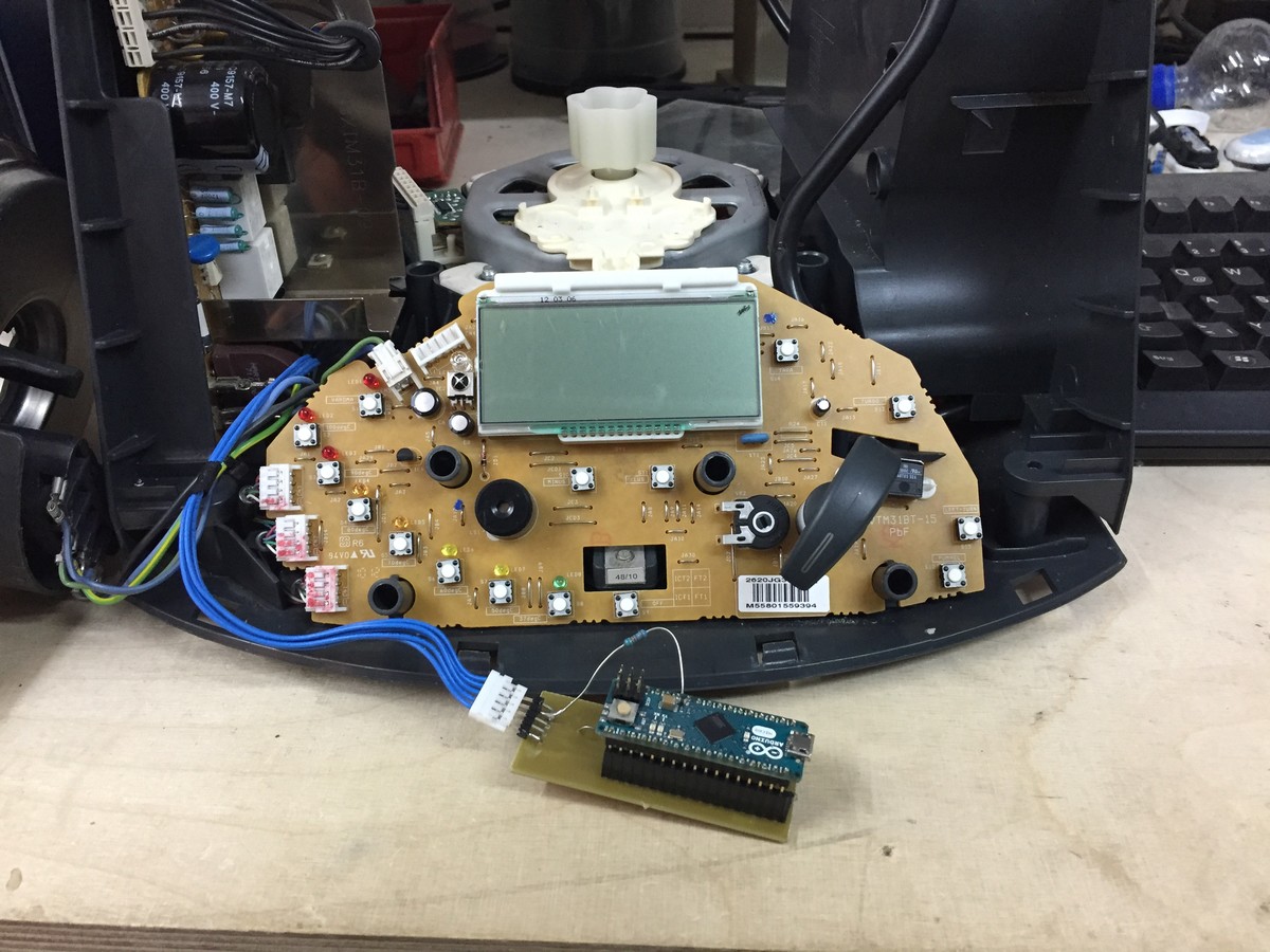

Hallo Zusammen,
ich verfolge gespannt die Diskussion um den Hack der Rezeptchips.
Ich habe mir einen Thermomix TM31 gekauft.
Als Hardwareentwickler dachte ich mir das der TM31 doch ,was die
Kernhardware betrifft, alles hat was der TM5 hat:
- Heizen
- Linkslauf
- Rechtslauf
- Wiegen
Das einzige was ihm fehlt ist die Bedienoberfläche.

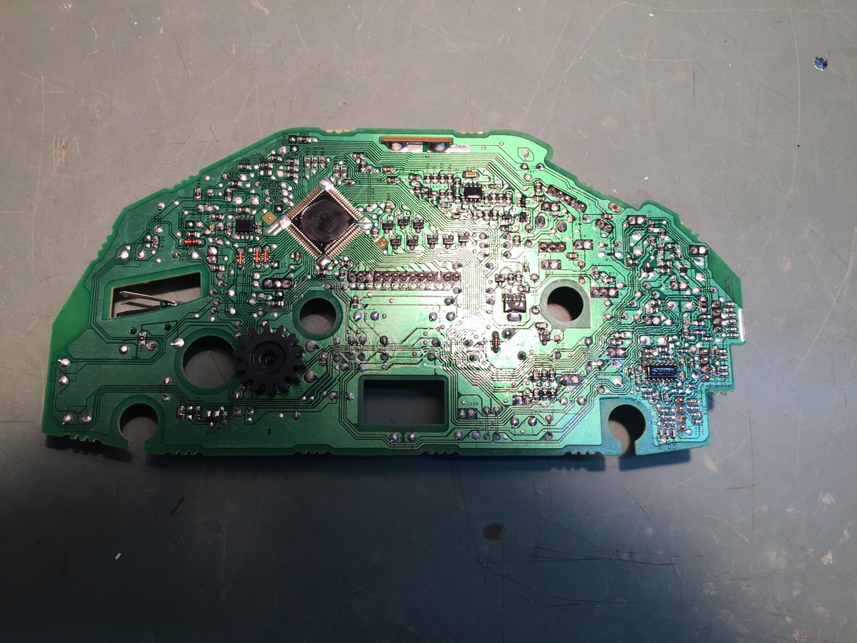

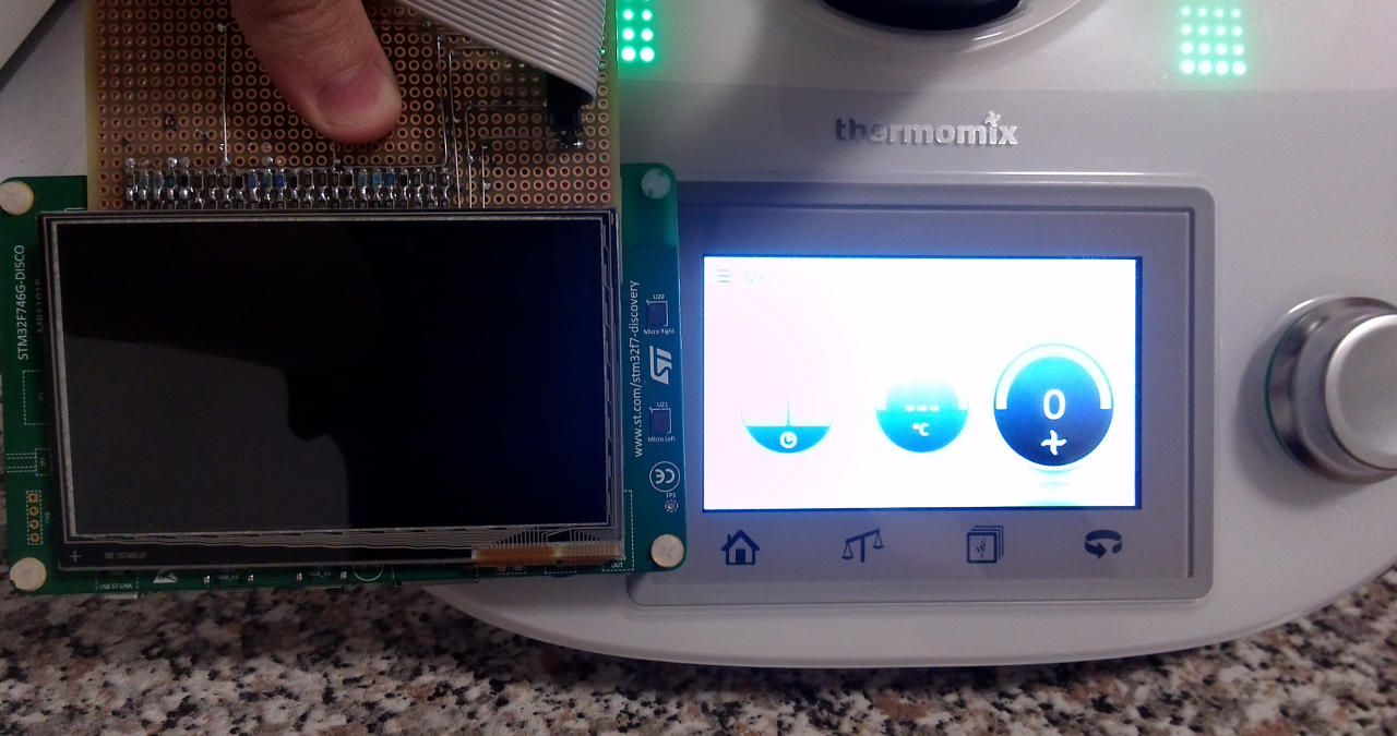

Deshalb habe ich mir gedacht warum verpassen wir dem TM31 nicht einfach
einen Touchscreen USB Port  WLAN ?
Ich denke daran die Bedienplatine durch eine neue mit Touchscreen
auszutauschen.
Die Hardware zu designen ist für mich kein Problem. Ich habe Zugriff auf
eine professionelle Leiterkartenfräse und kann natürlich routen ,was ich
auch beruflich mache:-) Ich habe zusätzlich Zugriff auf einen 3D
Drucker, damit könnte ich eine neue passende Bedienblende ausdrucken.
Ich suche auf diesem Weg Leute die Lust haben an diesem Projekt
mitzuarbeiten. Woran es mir mangelt sind Programmierkenntnisse und CAD
zum erstellen der neuen Bedienblende.
Was die Hardware betrifft stellt sich die Frage was eher geeignet ist.
Ein raspberry pi mit Display + Touchscreen ? Oder ein Arduino mit
Display und Touchscreen. Natürlich sollte das Ding direkt WLAN bekommen
Interessant ist bei allem die Möglichkeiten die man dem Teil damit
verleihen könnte. Eigene Rezeptchips, Fernstart, Überwachung, Rezepte
direkt aus dem WWW.

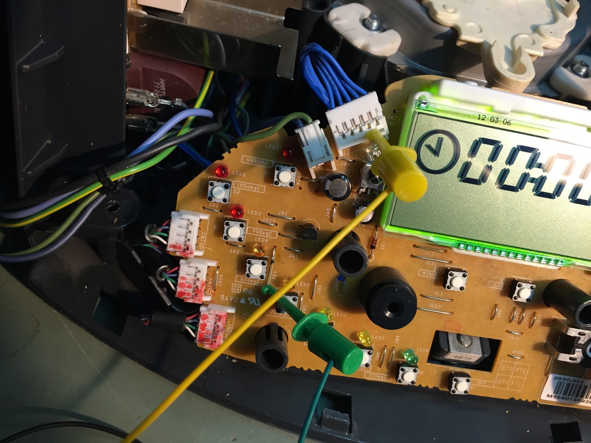

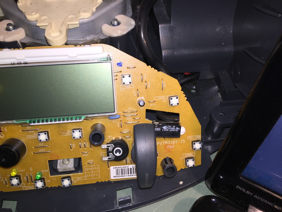

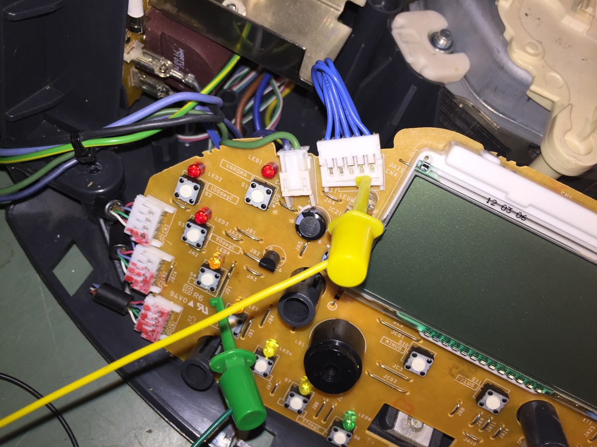

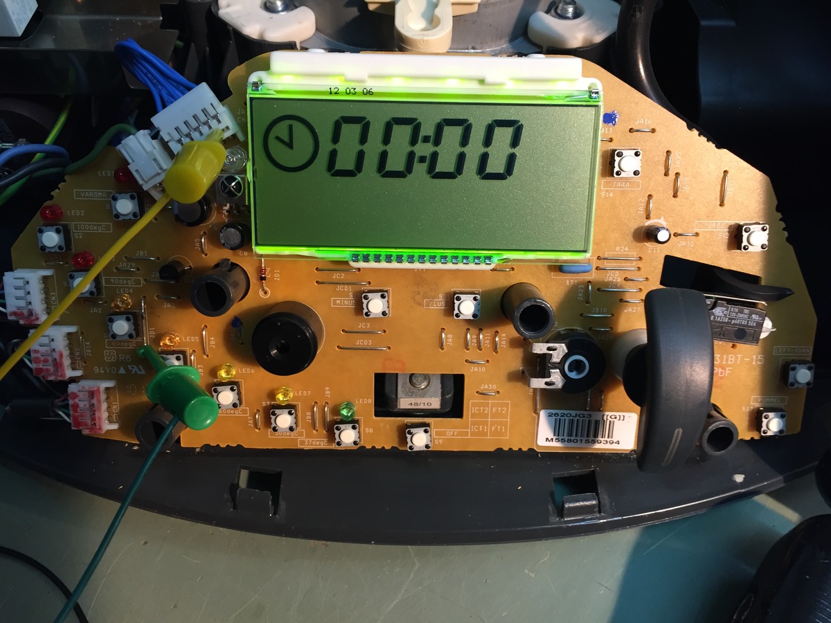

Ich habe mir mal die Hardware direkt etwas näher angesehen.

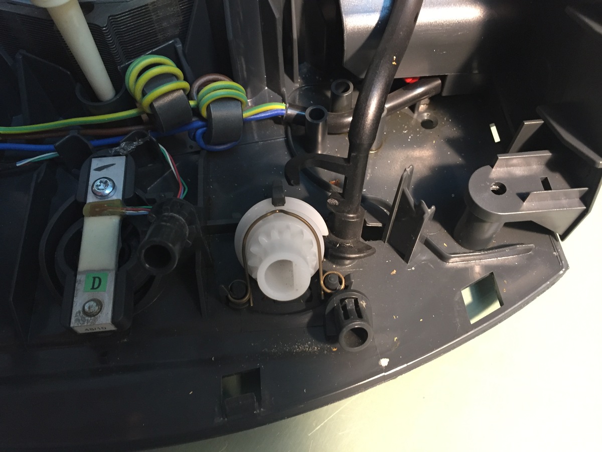

Was die Waage betrifft besteht das aus 3 Wägezellen. Die sind auf die
Stecker CN1 CN2 und CN3. PIN 1 ist jeweils gekennzeichnet. PIN 1ist
Masse und PIN 4 ist VCC (5V) bei allen 3 Steckern. Die könnte man mit
HX711 an die Hardware anbinden. Der Rest wäre dann wieder Software, wie
man aus den 3 Wägezellen das Gewicht richtig rausbekommt.
Der 2 polige Stecker CN5 geht zum Mixtopf. Das ist der Tempsensor.
: Verschoben durch User
von Follow2000 (Gast)

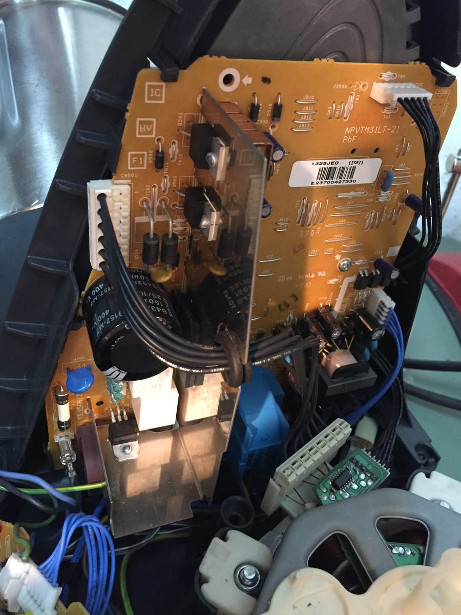

Interessant wird es bei dem 5 poligen Stecker. Der geht zur
Leistungsplatine.
Pin 1 ist GND, Pin 3 ist VCC 12,3V das ist die Versorgung der
Bedienplatine.
PIN 2, 4, 5 gehen auf die 3 Optokoppler auf der Leistungsplatine.
Dadurch konnte man sicher sagen welche Pin Eingang und welche Ausgang
sind.
PIN 2 und PIN 5 sind Ausgänge von der Bedienplatine.
PIN 4 ist ein Eingang von der Bedienplatine.

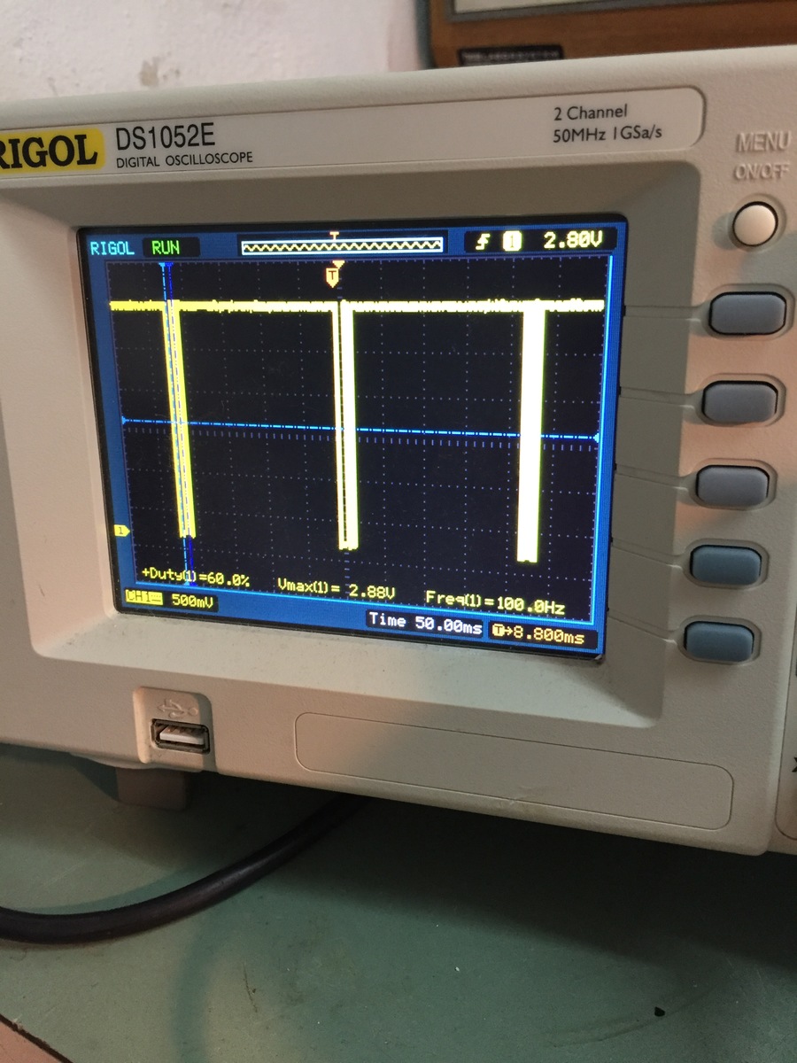

Jetzt habe ich mein Oskar rausgeholt und mir die Signale mal angesehen
PIN 5 geht auf 1,4V wenn der Thermomix Deckel geschlossen ist.Scheint
ein Enable Signal für die Leistungsplatine zu sein. Ich gehe mal davon
aus das wenn das Signal bei vollem Lauf des Motors auf 0V geht, der
Motor aktiv gebremst wird (Nothalt?)
Richtig interessant sind die Signale auf dem PIN 2 und 4.
Leider kann ich irgendwie nicht mehr als ein Bild anhängen.
Hier liegt ein serielles Signal an. Und jetzt wird knifflig.
Wie wird das Signal codiert? Die Bedienplatine übergibt den
Leistungsteil die Drehzahl/Richtung und die Temperatur. Hier sind wieder
ein paar Erfahrene Leute gefragt. Auf PIN2 gibt die Bedienplatine die
Anweisung raus und der Leistungsteil antwortet auf PIN4 auch.
Leider ist das etwas knifflig zu erfassen. Im Standby kommt immer
dasselbe Telegramm wie im Bild. Drehe ich jetzt an der Drehzahl fliegt
zwischendurch ein anderes Telegramm rein und dann kommt immer wieder das
gleiche Telegramm wie im Bild.  Ich habe auch einen Logicanalyser damit
könnte ich das Signal und die Antwort etwas ausführlicher aufzeichnen.
Das Antwort Telegramm auf PIN 4 ist auf einem anderen Logiclevel 0-12V.
Das Telegramm was gesendet wird ist wie im Oskar bild zu sehen zwischen
0-3V.

Ich habe mir die Telegramme jetzt mal mit einem Logicanalyzer angesehen.
Es handelt sich um serielle Übertagung mit 2400 Baud.
Gesendet von PIN 2 vom Bedienteil zum Leistungsteil.
Das Leistungsteil bestätigt die Telegramme auf PIN 4.
Entgegen meiner ersten Aussage liegt das Logiklevel bei PIN2 und PIN4
bei 3,3V.
Ich habe jetzt PIN2 (senden von der Bedienplatine) und GND mit einem
Serial TTL Kabel (3,3V) mit meinem PC verbunden. Ich konnte mir dann in
Ruhe die Telegramme in hterm ansehen.
Das Bedienteil sendet alle 200ms
4D 00 00 B3 0D
alle Telegramme sind in hexadezimaler Schreibweise.
wenn ich jetzt am DrehzahlRegler langsam hochdrehe kommen folgende
Telegramme:
52 50 C3 9B 0D
52 80 92 9C 0D
52 E2 89 43 0D
52 3A 82 F2 0D
52 60 7B D3 0D
52 A0 6F 9F 0D
52 A8 61 A5 0D
52 C7 58 8F 0D
52 61 51 FC 0D
52 1F 4B 44 0D
52 C1 45 A8 0D
52 1B 41 52 0D
52 72 39 03 0D
52 41 36 37 0D
52 D4 30 AA 0D
52 64 2C 1E 0D
52 76 2A 0E 0D
52 10 27 77 0D
52 8D 20 01 0D
52 E7 1B AC 0D
52 6A 18 2C 0D
52 B4 15 E5 0D
diese Telegramme geben die Drehzahl an den Leistungsteil.
mit jedem Telegramm dreht der Motor immer schneller.
Jetzt ist die Frage wie das zu interpretieren ist?
Die 0D ist einfach:-) Telegramm zu Ende.
52 steht für jetzt kommt die Motordrehzahl.
aber die 3 darauf folgenden Bytes?
Wäre schön wenn mir da jemand einen guten Tipp geben kann.
Follow2000

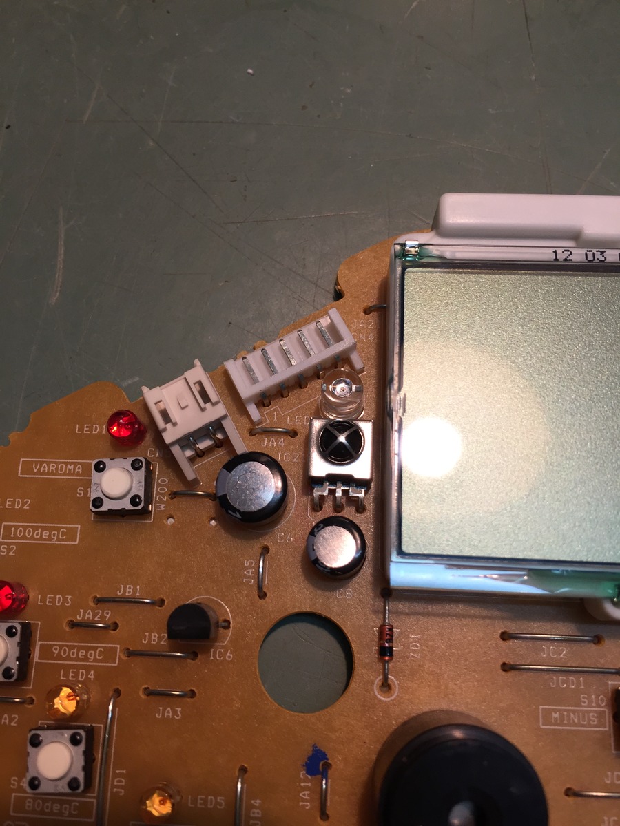

Wofür issn die IR Schnittstelle?
Klaus.

von Edi R. (edi_r)
Eines der Bytes 2 bis 4 scheint eine Prüfsumme zu sein. Die byteweise
Summe der ersten vier Bytes (also ohne dem 0D) ergibt immer 0.
Wenn man das zweite Byte als Low-Byte und das dritte Byte als High-Byte
eines 2-Byte-Werts versteht, ergibt sich bei den Drehzahl-Daten eine
stetig fallende Wertereihe:
50000
37504
35298
33338
31584
28576
25000
22727
20833
19231
17857
16667
14706
13889
12500
11364
10870
10000
8333
7143
6250
5556

von Sven K. (svenk)
Hallo Follow2000,
vielen Dank das Du schon einige Details gezeigt hast.
Hast Du auch hochauflösende Bilder der gesamten Platine/Baugruppe bzw.
der Leistungsbaugruppe ? Dies ist sicher interessant für eine Reparatur,
wenn Deiner noch läuft ;-) und jemand anderes einen
Bauteilewert/Aufdruck sucht.
Gruß Sven
Hallo Edi,
das war mal ein Super Tip. Vielen Dank :-)
das mit den Zahlen von 50000 fallend scheint zu passen.
Das mit dem CRC ist auch richtig. Aber ich habe den Motor langsam
aufgedreht.
Es kann sein das der Motor von 50000 bis 0 gesteuert wird.
Wobei 0= Maximaldrehzahl entspricht
und 50000= Minimaldrehzahl.
Ich logge heute abend mal das Telegramm wenn er auf Max Umdrehung steht.
Was ich auch noch nicht gemacht habe ist das loggen wenn der Motor links
rum drehen soll. Vielleicht ist da irgendwo 1 Bit was das vorgibt.

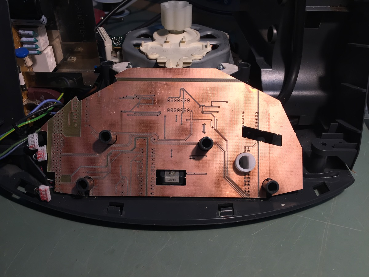

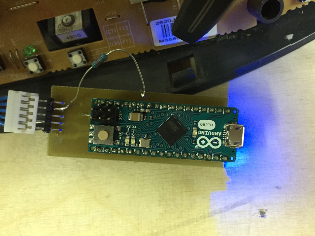

Ich werde mich daran machen ein kleines Board zu routen um ein Arduino
Board daran zu bekommen um die Leistungsplatine selbst ansteuern zu
können und zu debuggen:-) Ich mache das so das es direkt in die Original
Halterungen passt.
Bilder folgen.
Ich habe genug Programmmierkenntnis um eine serielle Steuerung zu
programmieren. Aber eine richtige GUI kriege ich nicht hin weil ich kein
Programmierer bin. Wenn sich ein Programmierer daran wagt würde ich ihn
die Hardware (neue Bedienplatine mit touchscreen, uart, wlan, sd karten
anschluss) kostenlos herstellen und zuschicken.

Nochmal eine kleine Info:
wenn der Motor in Stufe 1 dreht ist das Telegramm dafür verantwortlich:
52 50 C3 9B 0D
Drücke ich jetzt den Knopf für links während er dreht kommt folgendes
Telegramm:
4C 50 C3 A1 0D
Das ist der endgültige Beweis dafür das, dass 2. und 3. Byte der
Drehzahl entspricht. Das erste Byte ist die Anweisung für (in diesem
Fall) Linkslauf.
Das 4.Byte ist der Rest der Prüfsumme (Danke nochmals Edi :-)).
Follow2000
Hallo Zusammen,
hier nochmal ein paar Bilder.
Interessant wäre ob die älteren Modelle TM21 auch den selben Anschluss
haben.
@dasrotemopped das sieht schon gut aus aber  ich weiss nicht ob ich das
damit hinbekomme.
Ich mache mich erstmal an eine debug platine. Bilder folgen :-)
Follow2000
von Edi R. (edi_r)
Sorry, ich war den ganzen Tag unterwegs.
> 52 50 C3 9B 0D
> Telegramm:
> 4C 50 C3 A1 0D
Da fällt mir doch gleich auf, dass 52 der ASCII-Code für "R" ist, und 4C
der ASCII-Code für "L". "Rechts" und "Links". (Oder wahrscheinlicher
"Right" und "Left".)
Ich vermute, dass nicht die Drehzahl übertragen wird, sondern der
zeitliche Abstand zwischen zwei Ansteuerphasen des Motors. Dann dreht
sich der Motor bei 50000 langsam, und bei kleinen Werten (vielleicht
nicht ausgerechnet 0) schneller.
von Peter D. (peda)
Wenigstens ist der Bedienteil über 3 Optokoppler und den Trafo
galvanisch von der Netzspannung getrennt.
Hast Du mal den Standbyverbrauch gemessen, einen echten Netzschalter
wird es wohl nicht haben.
Einen RasPi wird das Netzteil aber nicht mehr schaffen, der braucht was
stärkeres.
Hast Du Typangaben oder Kennlinien der verwendeten Sensoren rauskriegen
können?
Ich hätte nicht gedacht, daß einseitig mit Drahtbrücken soviel günstiger
ist bei einem so teuren Gerät.
P.S.:
Für die Bilder ein großes Lob. Damit hebst Du Dich deutlich ab, von dem
Müll, den man leider oft hier im Forum bei Fragen abgeladen bekommt.
Fotografieren scheint heutzutage eine aussterbende Fähigkeit zu sein. An
den Kameras oder Handys liegt es definitv nicht.
Guten Abend zusammen,
hier nochmal ein Update.
Ich habe die Hardware zum debugen fertig.
Ich habe es hinbekommen das der Motor losläuft, dass ist rechts herum in
der Umrührstufe. Ich habe auch ein Video davon gemacht. Es ist zwar
nicht sonderlich spektakulär aber man sieht das es geht:-)
https://www.file-upload.net/download-12715821/IMG_3290.MOV.html
Ich schicke einfach die Telegramme mit Wartezeiten dazwischen. Ich werte
die Antworten nicht aus. Das Auswerten der Antworten kann ich jetzt mit
der Debug Schnittstelle schnell und einfach erledigen. Ich schreibe
anschließend eine Doku zum Protokoll der  Schnittstelle und
veröffentliche es hier. Kann aber ne weile dauern:-)
Zwischendurch kümmern ich mich um das Layout für die Endgültige
Hardware. Ich werde wohl auf das STM32F746G-Disco Board setzen.
Ich habe auch das Board in mein Layout Programm übertragen und dieses
aus einem Rest Stück gefertigt um zu sehen ob ich mich nicht vermessen
habe.
Scheint alles zu passen.
@Robert B. Was brauchst du um eine CAD Datei der Blende zu erstellen ?
Follow2000

Hi, herzlich willkommen! :)
Das Software von der TM5/6 zu nutzen wird wahrscheinlich unmöglich sein,
da die überall verschlüsselt ist. Du könntest aber das Software vom
Monsieur Cuisine Connect (Gerät von Lidl) nachschauen, das Gerät hat
alle Funktionen wie der TM31 und läuft unter Android:
https://github.com/EliasKotlyar/Monsieur-Cuisine-Connect-Hack
Vielleicht kann jemand die Android App zur Verfügung stellen...
von Lukas K. (kloevinyl)
Hey Bimby T. :)
mein plan wäre eher gewesen die Software "nachzubauen", sprich ihren
funktionsumfang weitestgehend zu kopieren. Das sollte mit dem discovery
board recht gut gehen.
Dafür bräuchte ich aber jemanden, der einen tm5/6 zu hause hat und
sämtliche Menüs/funktionen dokumentiert.
Den Entwicklungsaufwand werde ich sicher auch nicht allein stemmen
können und wenn, dann sicher nur mit enormen zeitaufwand
die herangehensweise mit der software des Lidl-Gerätes ist auch nicht
schlecht und wäre sicher eine überlegung wert... Dafür müsste ich mir
dsa ganze aber erstmal genau ansehen.
Ggf. reicht es hier, die Klassen der App für die Motorsteuerung
anzupassen und die Software so für den TM31 zu adaptieren - deutlich
weniger workload, sieht aber nicht so schick aus, wie die TM5/6 SW und
der schöne Vorwerk-Charakter geht verloren :D

der ging spätestens bei Anblick des 90er-Jahre Innenlebens verloren.
Einseitig, FR2, Drahtbrücken..
die billigen Stereoanlagen von Schneider damals sahen so von innen aus.
bin entsetzt

von Robert B. (rbu)
Was lange weilt, wird gut...
Der Ansatz von "Happy Hacking!" ist ab der Motorsteuerung nicht mehr
weitergekommen. Die Räder neu zu entwickeln, ist schon aufwändig.
Wie wäre es mit einem Vorschlag:
1) Das Äußere der Maschine soll nicht angefasst werden.
2) Das Innere davon soll bestehen bleiben.
3) Ruspberry/Banana/Lichy PI Zero kommt unter die Abdeckung.
4) Unter Debian wird die Verbindung zum Tablett aufgebaut.
5) Auf einem Tablett wird Monsieur Cuisine Connect installiert.
6) XYZ PI Zero greift über I2C auf Potentiometer und analoge Schalter.
7) Die Potentiometer und Schalter simulieren manuelle Eingaben so, dass
das Vorgehen der Maschine den Vorgaben nach Monsieur Cuisine entspricht.
