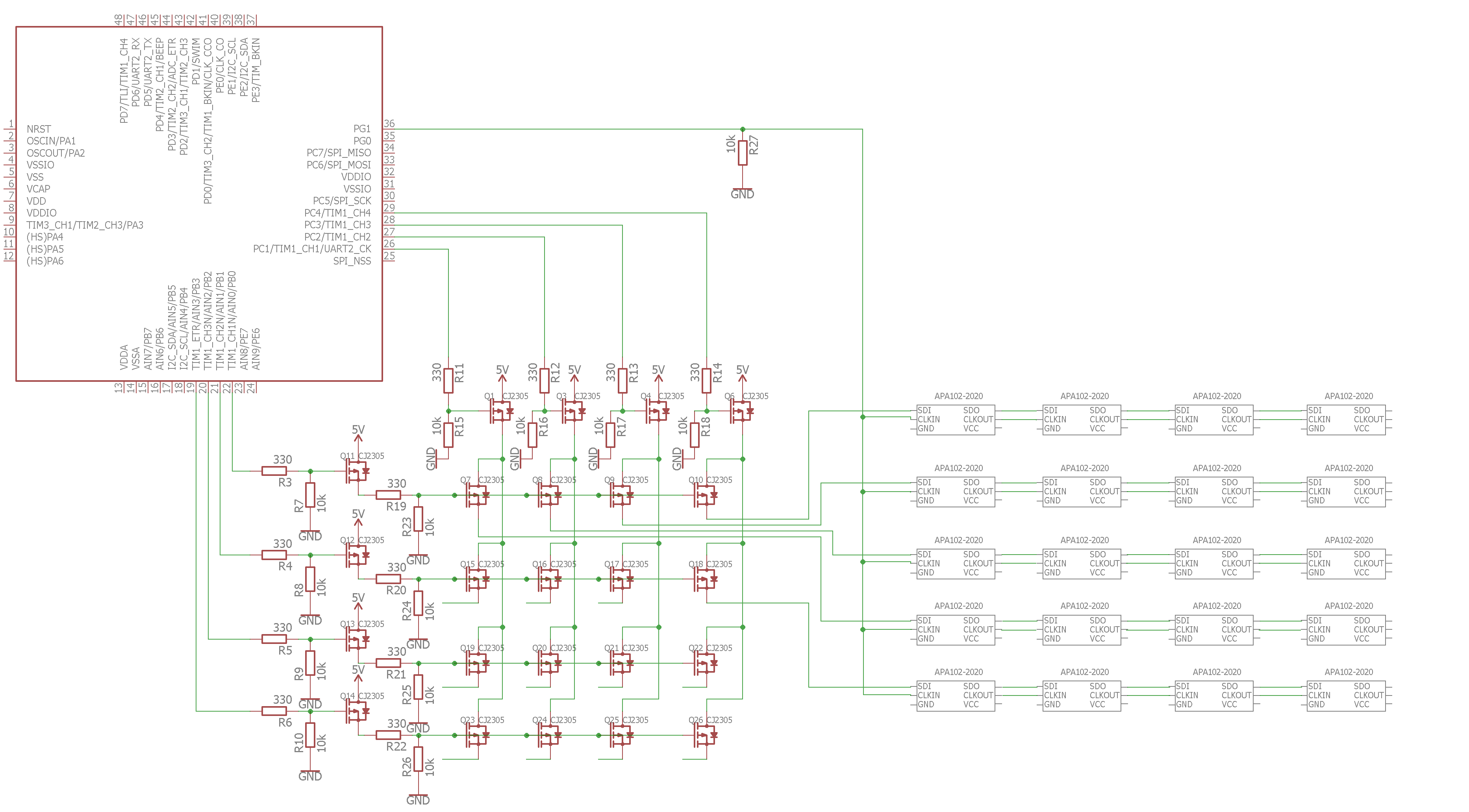

erstmal zur Situation: Ich möchte gerne RGB Leds ansteuern und zwar
insgesamt ca. 512 Stück mit einem beliebigen MCU (entscheidung ist noch
nicht gefallen)
Das Problem ist, das ich keinen Generator anschließen kann um alle LEDs
zu bestromen :D daher würde ich die LEDs gerne Multiplexen. Normale RGB
LEDs haben 4 Pins, was einfach mal viel zu viele Pins sind.
Daher hatte ich überlegt APA102 LEDs zu benutzen, da diese einzeln
ansteuerbar sind. Ich würde die LEDs als Matrix anordnen und zwar immer
16 LEDs pro Zeile mit insgesamt 32 Zeilen.
Es soll wirklich immer nur 1! LED zur Zeit angeschaltet sein. Natürlich
könnte man die LEDs alle in Reihe schalten, jedoch müsste ich dann, wenn
ich die 512. LED anschalten möchte, die Daten durch die Komplette
Daisychain schieben. Bei 16 LEDs pro Zeile müsste ich die Daten immer
nur durch maximal 16 LEDs schieben.
Natürlich entsteht hierdurch eine hohe Zahl an Pins des MCUs, da ich
jede Zeile einzeln steuern möchte. Horfür würde ich gern Mosfets
Multiplexen um insgesamt mehr Output Pins zu bekommen. Diese Outputs
wären dann die Datenpins für die ganzen LED Zeilen. Die Clock Leitung
würden sich dann alle teilen. Der Vorteil wäre hier, dass ich an alle
Zeilen gleichzeitig Daten schicken kann und mich somit nie ums
ausschalten einer LED kümmern müsste denn wenn ich in einer bestimmen
Zeile eine LED anschalten möchte, würde an alle anderen Zeilen nur "0"
übertragen werden wodurch die LEDs automatisch aus gehen würden.
Also, ich takte immer an alle LED Zeilen gleichzeitig die Daten raus
(ähnlich einer Parallelen Schnittstelle) wobei ich die Datenpins
Multiplexe um mehr Datenpins zu bekommen.
Ich hoffe das ist alles verständlich denn es ist ein wenig komplex ^^
Ich wollte nur mal fragen ob jemand schonmal sowas ähnliches versucht
hat mit diesen LEDs (Apa102) auch bekannt als DotStar glaube ich.
Und ob jemand hier ein Problem sieht bezüglich der Geschwindigkeit denn
ich benutze MosFETs als Schalter.
Oder vielleicht hat jemand noch eine ganz andere Idee um möglichst viele
RGB LEDs mit möglichst wenig Stromverbrauch zu betreiben.
Auf dem Bild ist es hoffentlich verständlich dargestellt.
Die MosFET an den Zeileneingängen (z.B.: Q11) könnte ich wahrscheinlich
auch weg lassen.
Danke
von H.Joachim S. (crazyhorse)
So ganz verstehe ich nicht, wofür die ganzen Mosfets gut sein soll.
Bau doch 32er Ketten und 16 Dateneingänge, das wären dann 17 Pins am MC.
Wenn das zuviel sein sollte (ich würde es so machen, ist doch kein
Problem, einen mit ausreichend Pins zu nehmen), kannst du die Daten über
ein Schieberegister bereitstellen, dann brauchst du noch ganz wenige
Pins. Ein Dekoder wäre auch denkbar.
Macht 4 bit für 1aus 16-Dekoder + 1 Taktleitung + einen zusätzlichen Pin
für den sechzehnten Datenpin, also 6.
von Hanna U. (Gast)
Die Mosfets sind dazu da, damit ich die IOs Multiplexen kann, aber wie
ich schon geschrieben hatte, sind die an den Zeileneingängen nicht
nötig. Und wie ich gerade bemerkt habe die an den Spalten auch nicht,
brauche also nur die aus der Matrix um viele Outputs zu erhalten.
Es ist so, dass nur 16er möglich sind, da dies einzelne Module werden
sollen, also ich habe einzelne PCBs mit 16 LEDs drauf, die ich dann
immer nur an das "Mainboard" anschließen möchte.
Schieberegister hatte ich auch schon überlegt, allerdings erhöht sich
dadurch die Anzahl der Operationen erheblich.
Bei meiner Idee setze ich immer nur 2 Ports vom MCU (kann ich ja jeweils
in einer Operation setzen) und Takte dann mit der Clock Line die Daten
raus.
Bei einem Schieberegister müsste ich erst die Daten an allen 32
Ausgängen bereit stellen(indem ich 32 mal shifte) und dann über die
Clock Line raustakte.
Oder hab ich nen Denkfehler?
von Joachim B. (jar)
Alle Datenleitungen der Ketten parallel 32er Ketten
und den Clock über einen 1 aus 16 Multiplexer analog switch
https://assets.nexperia.com/documents/data-sheet/74HC_HCT4067.pdf
welche Kette dann den Clock bekommt für die Daten bestimmst du -> 6
Ports
von Stefan K. (stefan64)
Alle Leds in einer Reihe schalten. Genau dafür sind die gebaut. Die
ganze FET-Logik kannst Du einfach weglassen. Benutze die SPI
Schnittstelle des mc statt Pins zu toggeln.
Bei 512 Leds benötigst Du:
(512 + 2) Frames * 32 Bits/Frame / 512 kbits/s = 32,125ms
Wenn Du es unbedingt parallel haben willst:
Benutze einen Multiplexer statt dem FET-Grab. Ich würde es bevorzugen,
die CLK-Leitung zu multiplexen, dann werden Rows, die nicht selektiert
sind, gar nicht angesprochen, sondern behalten ihren Inhalt vom letzten
Durchgang (statt zwangsweise nullgesetzt zu werden).
Viele Grüße, Stefan
von aSma>> (Gast)
Ich würde eher in die Richtung DMA/SPI und eine Steuer-Leitung gehen.
Die Apa102 lassen sich mit 4mhz und mehr ansteuern.
Durch dein Design kommst du vielleicht auf 20khz pro Zeile...
Wenn du ein besonderes Stromkonzept ausdenken willst, dann bedenke, dass
jede led ca. 1mA im Leerlauf braucht. Die extra Platine wird mehr kosten
bereiten, die du je als Strom einsparen wirst.
von Ben W. (ben_w)
yep würde es auch so machen. 512 APA102 LEDs über SPI sind kein problem.
Wenn du 4 Hardware SPIs nimmst und mit 30MHz clockst, hast du im
schlimmsten fall eine Framerate von ca. 14 Frames/s
von Hanna U. (Gast)
Erstmal Danke für die Hilfe :)
Das wären dann ca 31Hz... Müsste man gucken ob das gut genug ist und wie
es aussieht wenn man alle LEDs gleichzeitig anmacht, also gleichzeitig
Multiplexed
> ...sind, gar nicht angesprochen, sondern behalten ihren Inhalt vom
> letzten Durchgang (statt zwangsweise nullgesetzt zu werden).
Das ist ja eben das gut bei meiner Idee, denn ich brauche mich nicht um
das Ausschalten zu kümmern, es passiert automatisch beim anschalten
einer anderen LED und der Plan ist ja, immer nur 1! LED zur Zeit an zu
haben :)
Gleiche rechnung wie oben bloß mit anderer Datenrate. Bei 4 mhz und 512
LEDs macht das eine Frequenz von 250Hz. Wäre für das Menschliche Auge
auf jeden Fall schnell genug.
Könnte also auch eine mögliche Lösung sein.
Es geht nicht darum Strom zu sparen sondern etwas zu bauen, dass mit
einem Netzteil klar kommt, dass nicht 10A bei 5V liefern kann.
Und es muss auf jeden Fall Modular bleiben, dass die einzelnen PCBs
nachher mehr kosten ist klar :)
Um ein bisschen mehr ins detail zu gehen, es sollen PCBs werden, auf dem
sich z.B. ein Potentiometer umgeben von LEDs befindet, wobei die
endgültige Anzahl der angeschlossenen Potentiometer variieren kann. Ich
muss also die Möglichkeit haben dem Hauptprozessor sagen zu können "Hey,
an dir sind 5 Potentiometer angeschlossen" und das laufende Programm
weiß dann, aha Ok das heißt es muss so-und-so angesteuert werden.
Natürlich wüsste ich dann auch im Programm, ok es sind 5 Potis
angeschlossen, das heißt es sind 5*16 Leds in Reihe angeschlossen also
muss so-und-so angesteuert werden. Hört sich für mich aber komplexer an
und fühlt sich Gedankenmäßig nach Spaghetticode an. Es soll ja auch
Erweiterbar werden.
Um auf den Punkt zu kommen, es gibt bestimmt mehr als eine Lösung für
das Problem, aber ich bin auf der Suche nach der effizientesten Lösung.
Die Refreshrate sollte kein Problem sein. Die 31,25ms (30Hz) habe ich
mit 512 kbaud gerechnet, laut  aSma>> sollen aber auch 4 Mbaud möglich
sein (habe ich  selber aber nicht ausprobiert). Damit kommst Du auf
200Hz Refresh.
Falls Dein Haupt-Controller DMA kann, dann kann er mit der SPI-Lösung
alle Daten über SPI per DMA ausgeben, ohne dass Du im laufenden Betrieb
irgendetwas den Hauptprocessor machen lassen musst. Gewünschte Led-Werte
in das DMA-Array schreiben, fertig.

Hast du dir die vorhergehenden Posts durchgelesen und das Schaltbild
angeschaut? Anscheinend nicht, denn dann hättest du gesehen, dass an den
MCU nirgends die Versorgung der LEDs angeschlossen ist bzw. gesteuert
wird.
Wurde ja schon mehrfach hier diskutiert (normalerweise mit der Aussage:
bringt nichts), bringt aber meiner Erfahrung nach doch was. Zumindest im
unteren Bereich - Anzeige gerade noch gut erkennbar. Habe ständig damit
zu tun (Ex-Geräte, Strom ist immer sehr knapp). Bilder waren nicht
wirklich aussagekräftig, der physiologische Eindruck aber eindeutig. Hat
wahrscheinlich was mit "Nachleuchten" im Auge zu tun, anders kann ich es
mir auch nicht erklären.
von Frank M. (ukw) (Moderator) Benutzerseite
Hanna U. schrieb:
> Die Art hier zu Multiplexen wäre natürlich die Helligkeit auf 0% zu
> setzen und dann wieder auf auf 100% über die Datenleitungen natürlich.
> NACH ART PWM, NICHT GENAUSO WIE EINE PWM... Duty cycle und so, kennst
> du?
Du hast leider nicht verstanden, wie APA102-, WS2812- oder auch
SK6812-LEDs funktionieren. Multplexing der Datenleitungen ist hier
unsinnig und sogar kontaproduktiv. Wenn man möchte, dass lediglich genau
eine LED in einer bestimmten Farbe leuchtet, dann sendet man den
gewünschten RGB-Wert für die eine LED und für alle anderen RGB=000. So
einfach ist das.
(wobei man RGB=000 nicht unbedingt für alle LEDs senden muss, sondern
nur für die LEDs, die vor der gewünschten LED liegen)
