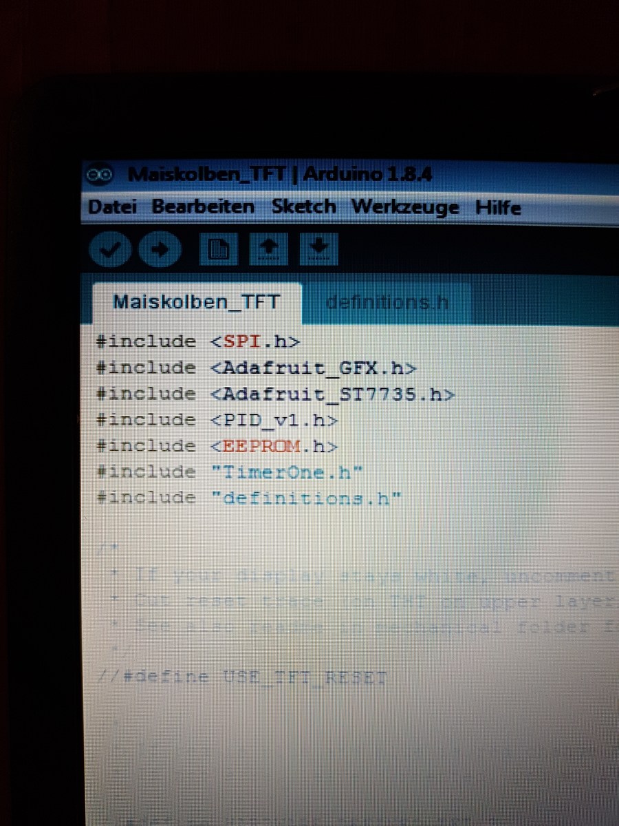

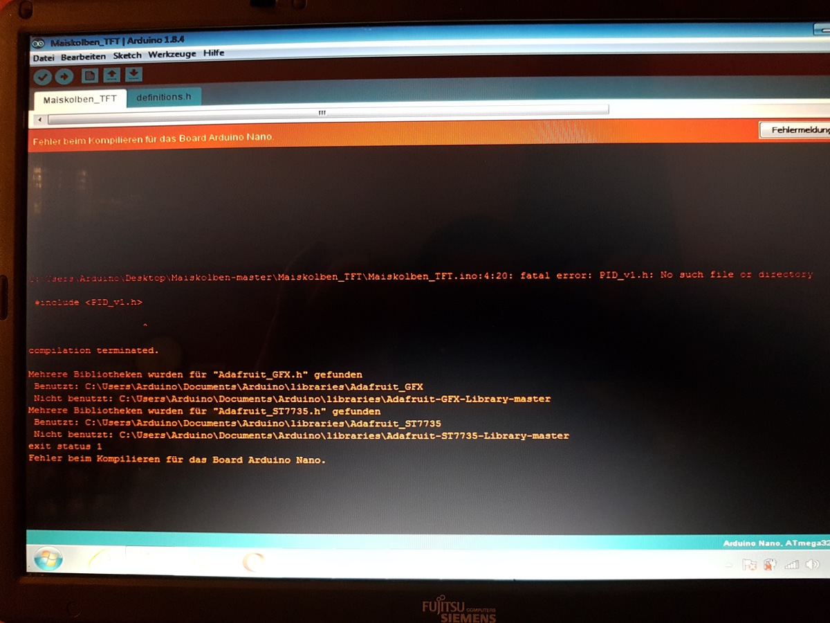

Hallo Kann mir jemand Helfen habe probleme beim Kompilierung der Datei auf denn Arduino Nano Es kommt die Fehlermeldung siehe Bild Was mache ich falsch

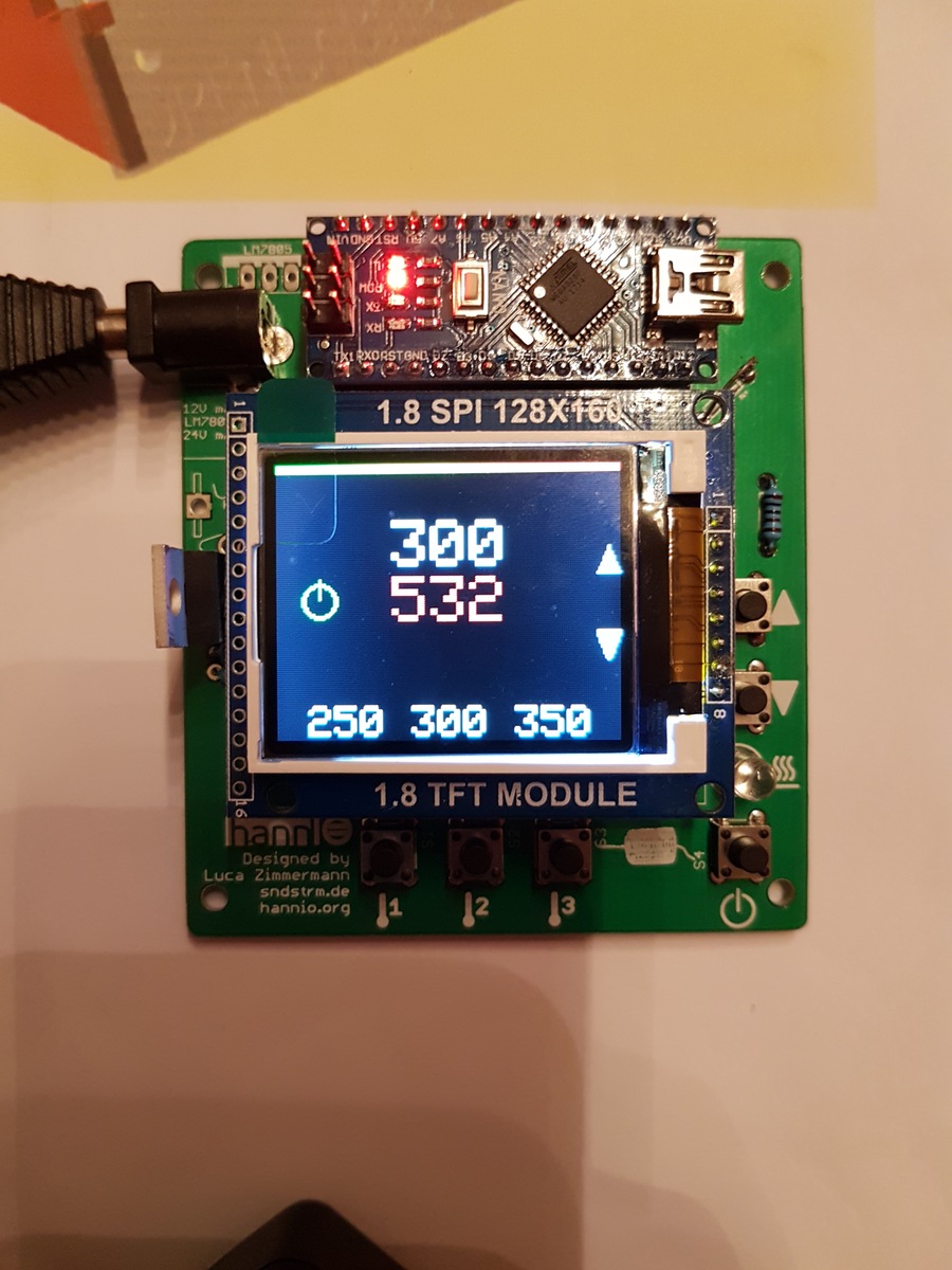

Da scheint wohl die PID_v1 Library nicht installiert zu sein. PS: Mach mal ein Bild von deiner Maiskolbenlötstation :D Download: https://github.com/br3ttb/Arduino-PID-Library/blob/master/PID_v1.h Rechte Maustaste -> Ziel speichern unter...
Bearbeitet durch User
Hab mich mit dem Link vertan. Du musst wie gesagt die Biblothek in deinem Arduino Programm installieren, sonst kannst du sie nicht benutzen. Dafür brauchst du die ZIP -> Geh auf https://github.com/br3ttb/Arduino-PID-Library -> Clone Or Download (grüner Button) -> Download ZIP -> Arduino öffnen -> Sketch -> Bibliothek einbinden -> .ZIP Bibliothek hinzufügen -> Arduino-PID-Library-master.zip auswählen -> Fertig Nu aber...

ich habe jetzt die Libary PID_v1.h und nach der TimerOne.h hat er auf gefragt die habe ich auch eingefügt jetzt zeigt er mir diesen Fehler an siehe Bild.
Steht doch da: Die Variable font muss const sein, wenn sie in einem Nur-Lese-Speicher abgelegt wird.
Lukas M. schrieb: > jetzt zeigt er mir diesen Fehler an siehe Bild. Sieh Dir mal das Bild an. Da ist ein schöner Knopf "Fehlermeldungen kopieren". Drück den mal und füge dann den Inhalt Deiner Zwischenablage in das Texteingabefenster hier ein.
Arduino: 1.8.4 (Windows 7), Board: "Arduino Nano, ATmega328P" C:\Users\Arduino\Documents\Arduino\libraries\Adafruit_GFX\glcdfont.c:9:2 3: error: variable 'font' must be const in order to be put into read-only section by means of '__attribute__((progmem))' static unsigned char font[] PROGMEM = { ^ Mehrere Bibliotheken wurden für "Adafruit_GFX.h" gefunden Benutzt: C:\Users\Arduino\Documents\Arduino\libraries\Adafruit_GFX Nicht benutzt: C:\Users\Arduino\Documents\Arduino\libraries\Adafruit-GFX-Library-master Mehrere Bibliotheken wurden für "Adafruit_ST7735.h" gefunden Benutzt: C:\Users\Arduino\Documents\Arduino\libraries\Adafruit_ST7735 Nicht benutzt: C:\Users\Arduino\Documents\Arduino\libraries\Adafruit-ST7735-Library-mas ter exit status 1 Fehler beim Kompilieren für das Board Arduino Nano. Dieser Bericht wäre detaillierter, wenn die Option "Ausführliche Ausgabe während der Kompilierung" in Datei -> Voreinstellungen aktiviert wäre.
Du hast irgendwie ein Wirrwar in Deiner Library Umgebung. In meinem "glcdfont.c" steht:

Scheinbar hast Du die Adafruit-GFX Lib von Hand installiert und sie nicht umbenannt ? Es darf kein Verzeichnis Adafruit-GFX-Library-Master geben !! Die musst Du umbenennen in "Adafruit-GFX". Wenn es schon so ein Verzeichnis hat, oder in ein anderes Verzeichnis kopieren.

Lukas M. schrieb: > Mehrere Bibliotheken wurden für "Adafruit_GFX.h" gefunden > Benutzt: C:\Users\Arduino\Documents\Arduino\libraries\Adafruit_GFX > Nicht benutzt: > C:\Users\Arduino\Documents\Arduino\libraries\Adafruit-GFX-Library-master am besten alle löschen, per Arduino-IDE-Bibliotheksmanager einfach die beiden Adafruit-Libs installieren, testen ob die Examples kompilieren. Erst falls ja, deinen Sketch kompilieren
Wolte mich bei allen bedanken für die schöne HILFE Hat alles super geklappt Dankeschön Dankeschön ;-)

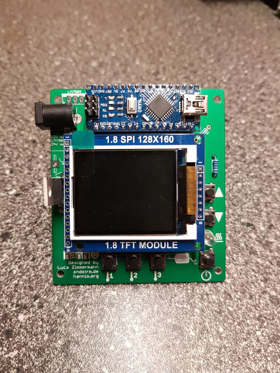

Grüße alle aus dem Forum! Bin ein Neuling in dem Bereich. Such mit zum Thema Maiskolben THT Infos und Anleitung zusammen. Das grüßte Hindernis ist grade das Platinen Layout für den Maiskolben. Zum kaufen gibts den nicht. Gibt es ein Layout (Schablone) von der Platine damit man Sie in Auftrag geben kann zum Drucken? Grüße Chris - Titanfussel ✌️
Chris schrieb: > Zum kaufen gibts den nicht. Ach? https://www.heise.de/ratgeber/Platine-zum-Artikel-Loetstation-selbstgebaut-3569923.html
Hey zusammen, Zum Thema Maiskolben, nach langen suchen habe ich endlich jemanden gefunden der mir die Platinen für den Maiskolben hergestellt. Jetzt habe ich ne frage zu den Bausteilen, eigentlich nur zum einen, zu dem 74HC4050 den bekomme ich nicht aber dafür den 74HC4050N habe datenmäßig verglichen und würde sagen das ich den benutzen kann. Da ich aber ein Anfänger in Elektronik bin frage ich lieber die Experten im Forum. Grüße an alle aus dem Forum Chris - Titanfussel
Chris schrieb: > 74HC4050 den bekomme ich nicht aber dafür den 74HC4050N Das Suffix gibt die Bauform an; N ist DIP. Und das ist genau das, was du brauchst. (NXP stellt den gar nicht mehr her; heutzutage gibt es nur noch den CD74HC4050E.)
