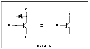

von Kai R. (kairiek)
Gute Frage, würde mich interessieren, ob das überhaupt geht.
Anbei ein anderer "Schottky-Transistor". Erklärung hier:
www.elektronik-kompendium.de/public/schaerer/pullr.htm
von Christoph Kessler (db1uq) (Gast)
Da steht es genau wie ich schon sagte:
Was ist ein Schottky-Transistor
Dies ist im Grunde nichts anderes als ein ganz normaler
schnellschaltender NPN-Transistor kombiniert mit einer Schottky-Diode
zwischen Basis und Kollektor.

von Gerhard (Gast)
Hallo
Schlaubi
der Begriff Schottky-Tranmsistor hat nix damit zu tun, dass die
Basis-Emitter-Spannung klein ist, sondern damit, dass beim Aufsteuern
die Sättigung mit Elektronen verhindert wird. Normale Transistoren haben
dann einen längere Zeit, bis sie wieder sperren, da zuerst dieser
Sättigungszustand abgebaut werden muss. Dehalb ist die Schottky-Diode
auch in der CB-Strecke und nicht in der BE-Strecke eingezeichnet.

von Michael B. (laberkopp)
Dieter R. schrieb:
> Mir ist klar, dass das für das Projekt von Sven mittlerweile nicht mehr
> relevant sein sollte, andere wie ich haben aber ähnliche Suchen
Sven suchte einen Transistor der bei 0.2-0.3V schaltet, und nicht nach
einer Kombination aus Transistor und Schottky-Diode.
Auch Schottky TTL schaltet nicht bei geringer UBE, sondern dort
verhindert eine Schottky-Diode von B nach C die übermässige Sättigung
eines durchschaltenden Transistors.
Wenn er keine Germanium-Transistoren will, bleiben ihm nur
Trickschaltungen oder OpAmps/Komparatoren, denn das stromverstarkende
Transistorprinzip ist mit Metall/Halbleiter-Sperrschichten nicht
umsetzbar.
