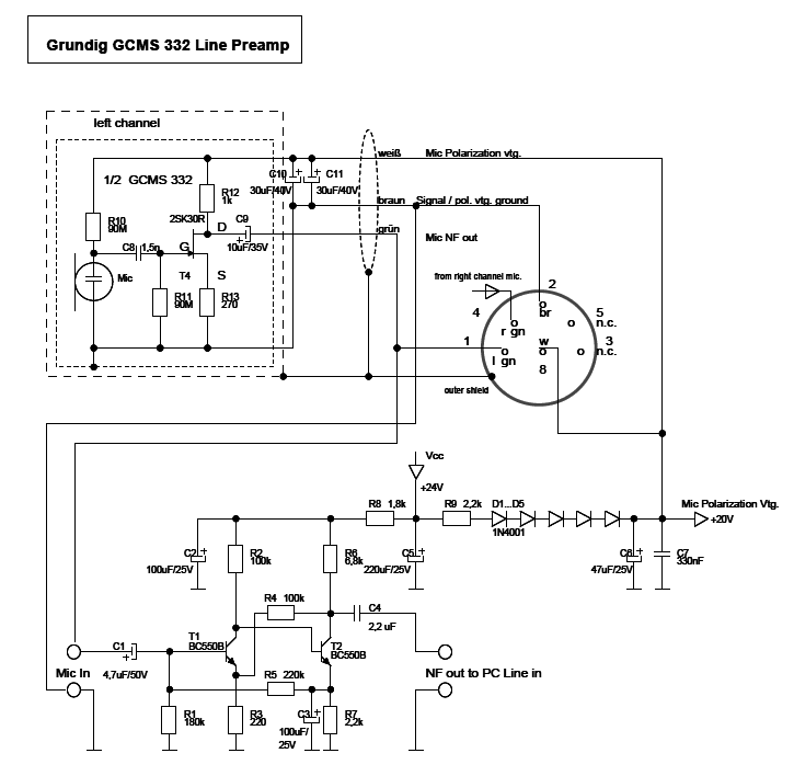

Jetzt dachte ich, dass ein Line-Vorverstärker eine Verbesserung brächte.
Leider stimmt das nicht. Der Pegel ist zwar jetzt ausreichend, es ist
tatsächlich stereo, es gibt keine störenden Bus-Einstreugeräusche
(Pfeifen) mehr, aber das Rauschen ist nach wie vor zu groß.
Da ich der Meinung war, dass der Vorverstärker mit den (popeligen)
Transistoren vielleicht die Ursache sein könnte, änderte ich noch einige
Widerstandswerte. Dies brachte aber kaum eine Verbesserung.
Dann schloss ich den Eingang kurz. Interessanterweise verringert sich
das Rauschen dann auf fast unhörbare Werte.
Auch bei offenem Eingang (ohne Mikrofon) ist das dann noch existierende
Rauschen in erträglichem Rahmen. Jetzt wurden bei angeschlossenem
Mikrofon immer wieder kleiner werdende Widerstände parallel geschaltet
bis zu einem Wert von 100 Ohm. Das hatte auf Ausgangspegel und das
Rauschen kaum einen Einfluss, erst ab noch kleinerem
Eingangs-Parallel-Widerstand.
Auch Änderungen der Polarisationsspannungen änderten am Rauschen kaum
etwas.
Fazit:
Das bzw. die Mikrofone produzieren das Rauschen selbst.
Aus dem Schaltbild kann man entnehmen, dass schon ein rauscharmer
J-FET-N Transistor im Gehäuse eingebaut ist.
Jedenfalls beim Anschluss eines andere Mikrofons hört man kaum Rauschen,
insofern war die Mühe mit dem Basteln eines Line-In-Vorverstärkers nicht
ganz umsonst.

von Karl B. (gustav)
habe ein anderes Mikrofon (mono) testweise an linken und rechten Eingang
angeschlossen, und das Rauschen ist praktisch nicht mehr vorhanden.
Fazit:
Das Grundig-Mikrofon ist defekt.
Nach Abschrauben der Kappe kann man auch deutlich die "Nachlötstellen"
sehen, was darauf hindeutet, dass es schon einmal repariert worden sein
muss.
OK, es war ja praktisch geschenkt...
Muss mich notgedrungen nach einem neuen Mikrofon umsehen.
Trotzdem vielen Dank für die Tipps und Antworten!
ciao
gustav
P.S.:
Wird ein Eingang offengelassen, pfeift es wie bei "Mittelwelle", (früher
hörte man da einen Radiosender durch), weil der VV dann schwingt. Wird
das Mikro richtig angeschlossen, verschwindet das. Also Schwingneigung
bei normalem, bestimmungsmäßigem Betrieb kann somit auch ausgeschlossen
werden.
ein 680 pF Styroflex-Kondensator direkt an den Eingängen gegen GND
beseitigt das Problem, ohne den NF-Frequenzgang hörbar negativ zu
beeinflussen.
Das noch als Nachtrag.
ciao
gustav

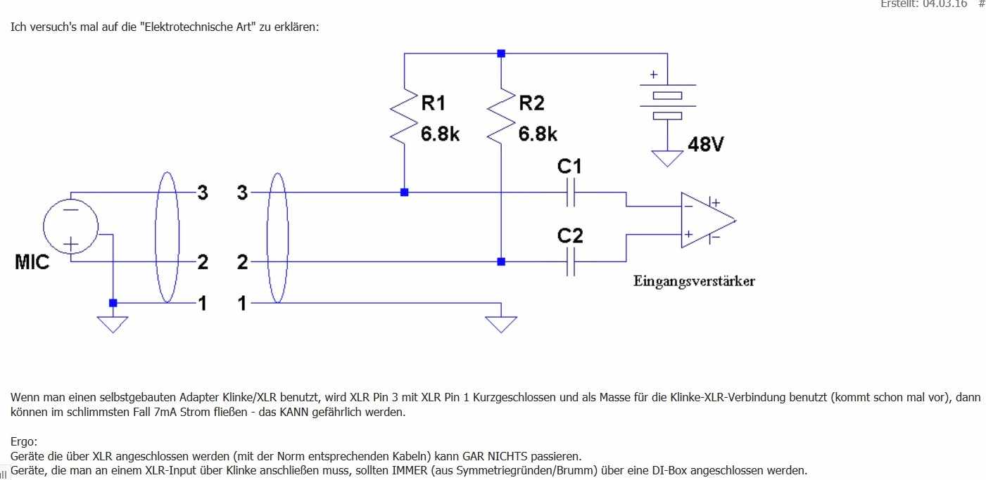

Andreas schrieb:
> Schaltbilder original und neu im
> Anhang
Du schliesst allerdings die Speisung auf einer Seite kurz. Das dürfte
beim Einstecken gehörig rummsen und gefällt dem pultinternen Widerstand
sicher nicht. Lösung mit Audioübertrager ist sicher besser - oder gleich
den Alice Verstärker aus diesem Thread:
Beitrag "Großmembranmikrofonkapsel anschließen"
https://www.musiker-board.de/threads/zerstoert-die-phantomspeisung-geraete-und-mikrofone.635640/
Siehe Bild.
Das (von mir zwischenzeitlich bereits in die fachgerechte Entsorgung
geworfene) Grundig-Mikro ist doch einseitig signal- wie speisungsmäßig
auf gemeinsamen GND gezogen und nicht symmetrisch. Oder übersehe ich da
was?
Zitat:
Natürlich ist auch ein vorpolarisiertes Kondensatormikro ein "echtes"
Kondensatormikro.
/Zitat
Und das ist der eigentliche Grund für das Rauschen.
Irgendwann kommt garnichts mehr. Die kosmische Strahlung hat alles
runtergeputzt.
ciao
gustav
Stimmt schon, aber Andreas hat das mit 'Gewalt' auf den XLR angepasst.
So stehts ja auch im Kommentar zu deinem (Karls) Bild. Besser ist es,
das kalte Ende des XLR über einen Elko an Masse zu legen. Dann rummst es
zwar immer noch beim Einstecken, aber der Widerstand der Phantomspeisung
im Pult wird nicht mehr mit über 300mW belastet.

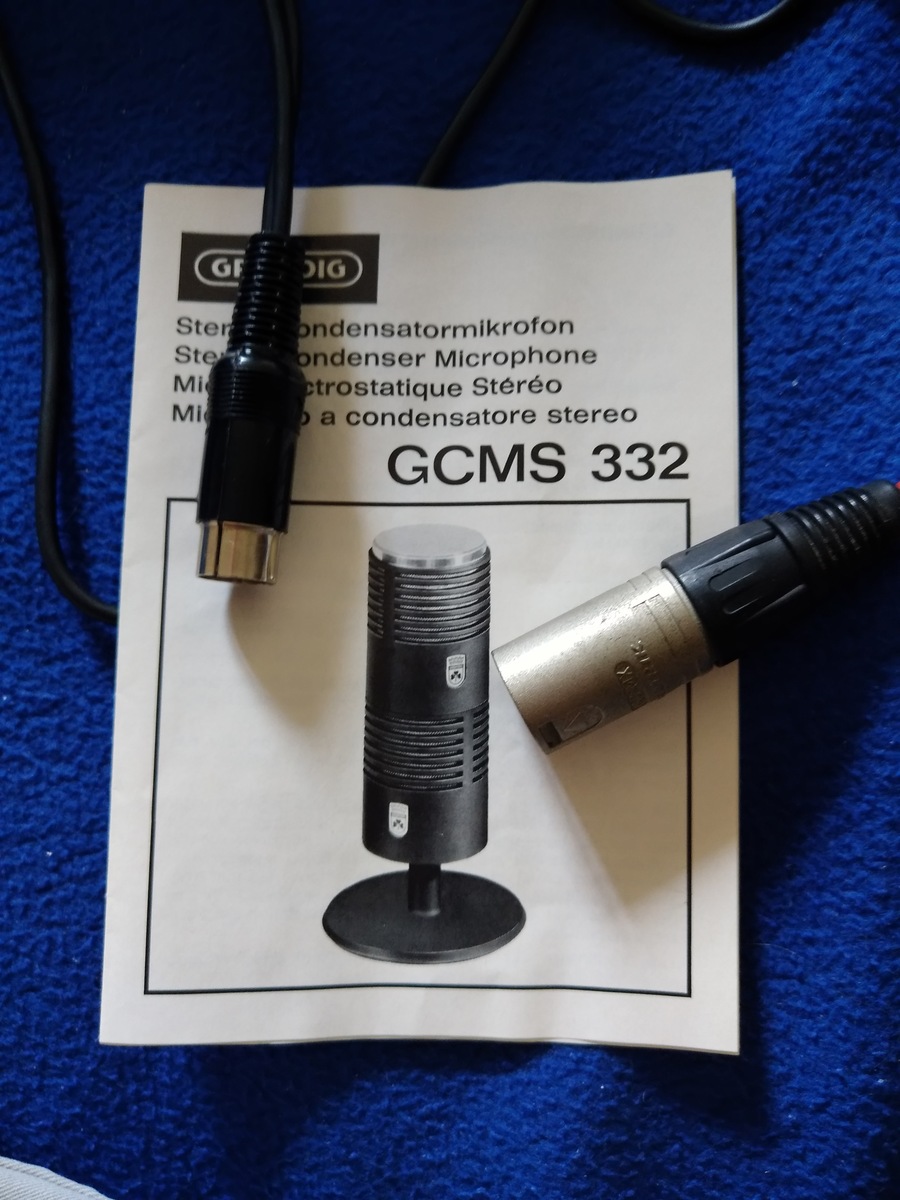

von Frederico (Gast)
Hallo, als ich hier gelesen habe, vielleicht kann jemand helfen.
Mein Vater hat ein Grundig Aufnahme Gerät, und dabei gibt es diese
Microphone GCMS 332. Ist es möglich es mit meinem Audio interface zu
benützen? Ich meine das Problem konnte die Phantom Power sein?
Vielen Dank,
Und entschuldige mich für meinen schlechten Deutsch:)
Frederico
Das Grundig Mikro ignoriert praktisch alle Normen, die es so für
Speisung gibt und erwartet etwa +20V am weissen Kabel (Pin 8 am
Stecker). Siehe den Plan im ersten Posting.
Pin 2 = braun = GND
Pin 1 = grün = Signal links
Pin 4 = grün = Signal rechts
Eine Speisung aus dem Computer wird vermutlich nicht funktionieren, da
es die 20V am Rechner nicht gibt und diese als Polarisation an der
Kapsel benötigt werden.

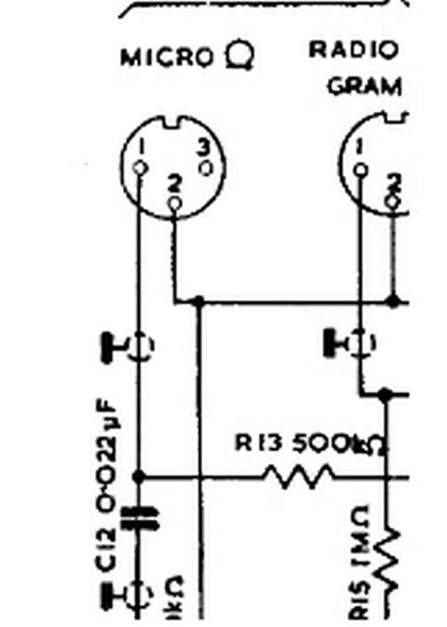

BTW: Achtung:
Bei einigen Grundig TKs ist an bestimmten Pins der Mikrofonbuchse sogar
Polarisationsspannung von mehr als 200V drauf, zum Anschluss für damalig
gängige Kondensatormikrofone.
Im zweiten Bild: an 500 kOhm liegen rechts 200V. Für ein niederohmiges
dynamisches Mikro eigentlich kein Problem. Nur beim Einstöpseln ploppt
es vielleicht, oder wenn Mikro abgezogen wird, stehen am
(Verlängerungs-)Kabel die ca. 200V. Tun dem Bastler nicht gut.
Wie gesagt, Schaltbild oben zeigt, wie das Mikro von @frederico q&d

https://www.mikrocontroller.net/attachment/342532/GCMS_332_Line_Preamp.png
Der NF-Vorverstärker da ist suboptimal. War echt auch nur eine Notlösung
Also, verzerrt sehr schnell. Es gibt mittlerweile echt passable
Mischpulte für wenig Geld. Hab so eines jetzt.
ciao
gustav
