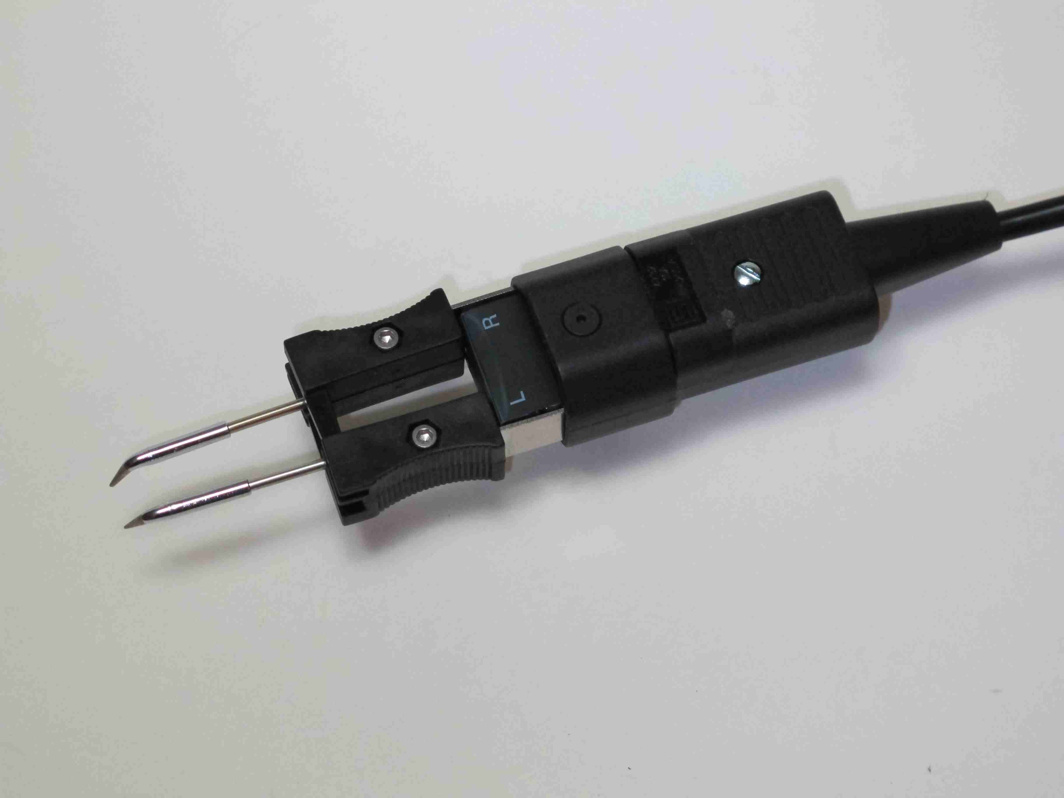

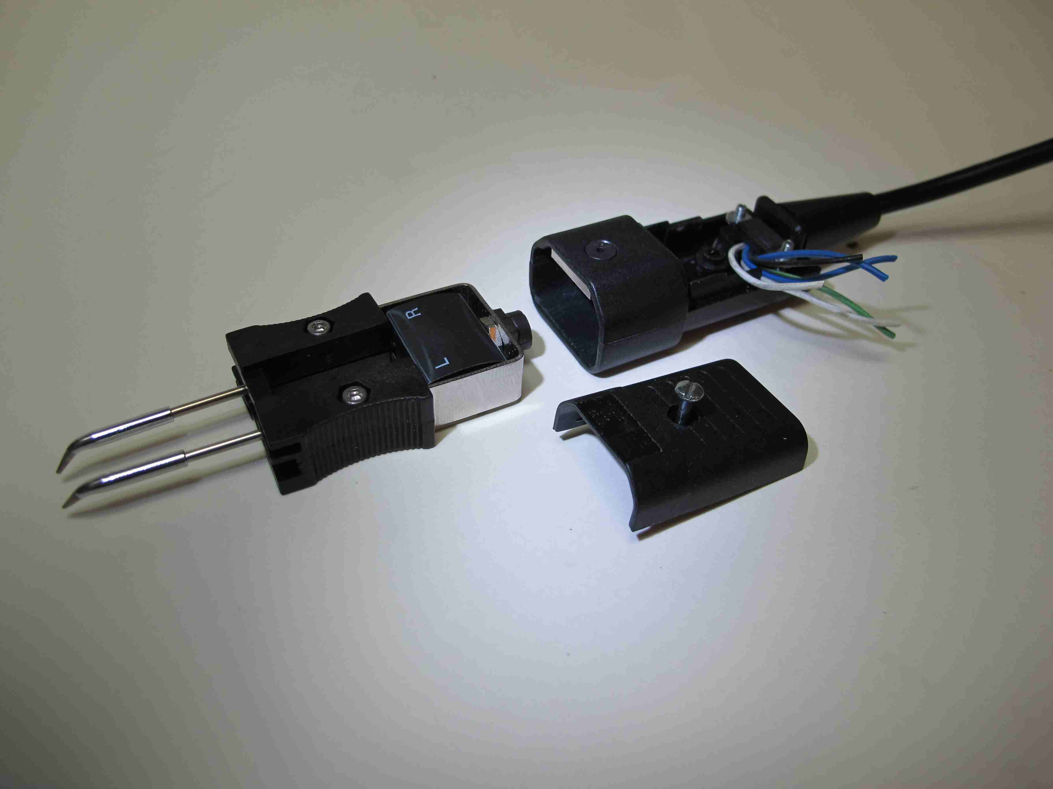

Hallo Habe gerade ein Projekt am laufen es geht um
Die Weller WMRT-MS Micro-Pinzette könnte mir jemand Photos
Von Innen machen wie es in der pinzette aussieht und
Was da alles drinne steckt.

Und zwar geht es um dieses Projekt
http://kair.us/projects/weller/
Weller WMRP und WMRT kompatible Lötstation
Ich möchte das Handstück gerne selber machen
Eventuell mit denn 3D Drucker oder aus Aluminum CNC Auf der seite wir
erwähnt das das Handstück
Gebraucht wird ich habe noch ein pdf Diagram von der Seite für die
pinbelegung und was alles verbaut ist denn stecker habe ich auch schon
für die pinzette
RTW2.

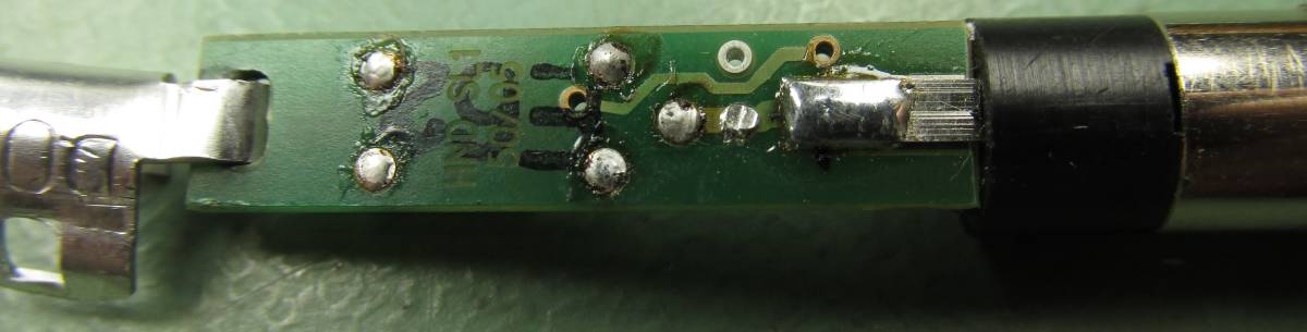

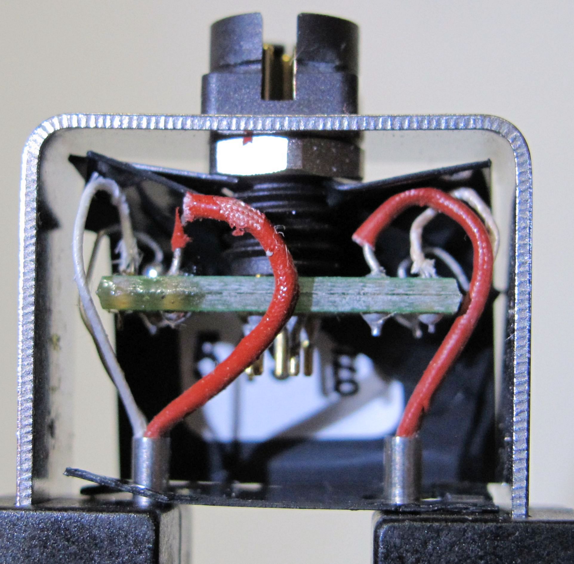

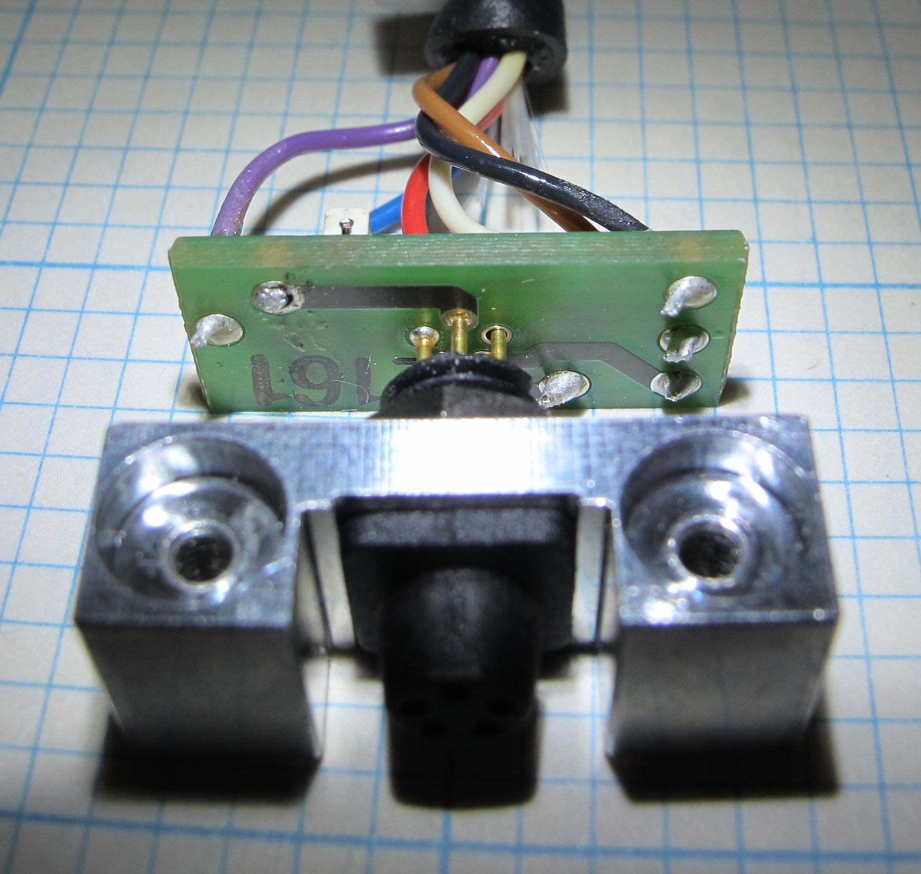

von Stefan P. (form)
Ich habe nicht genau verstanden was Du brauchst, aber ich lass dich mal
kurz reinschauen.

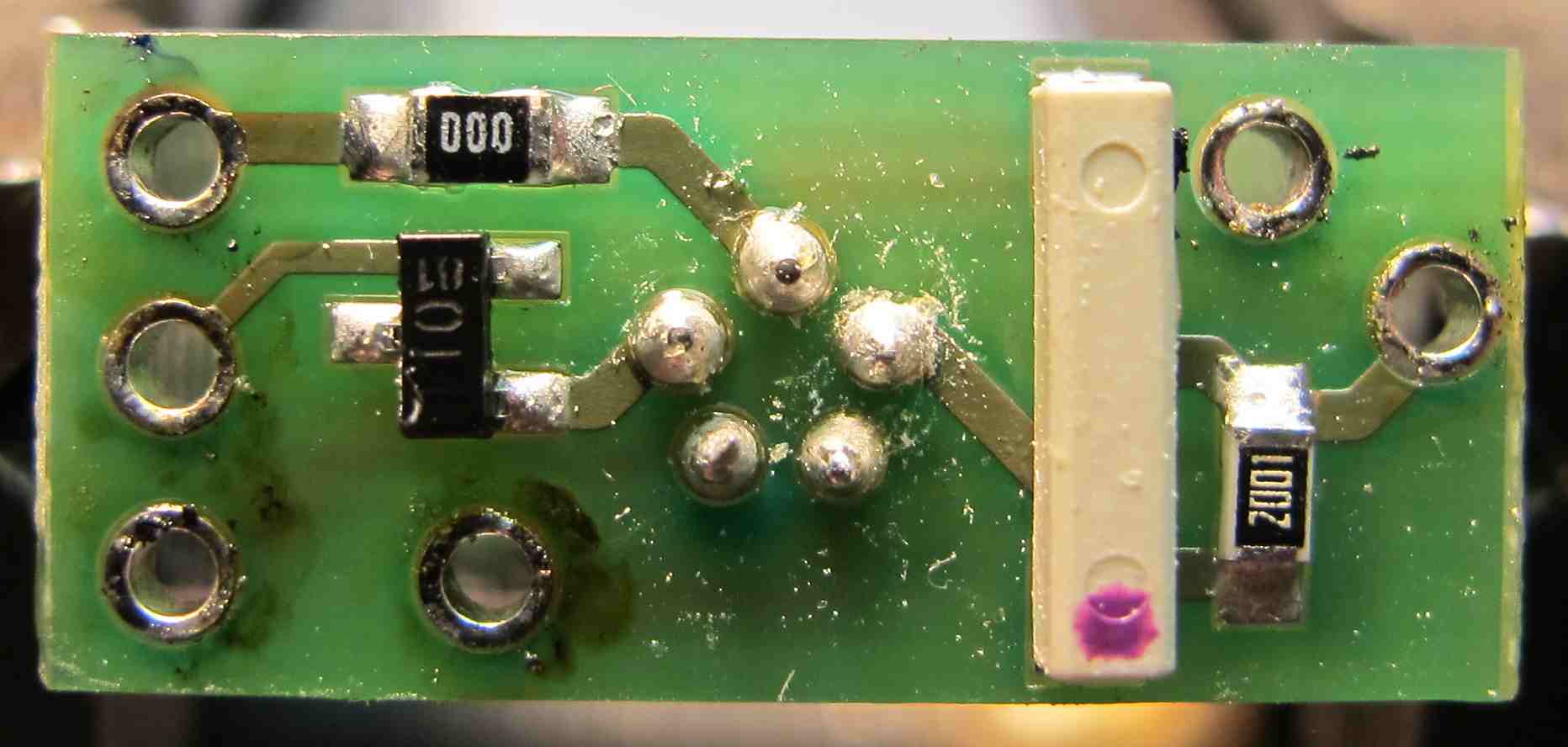

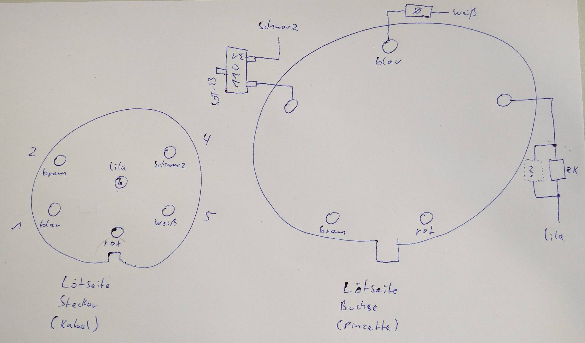

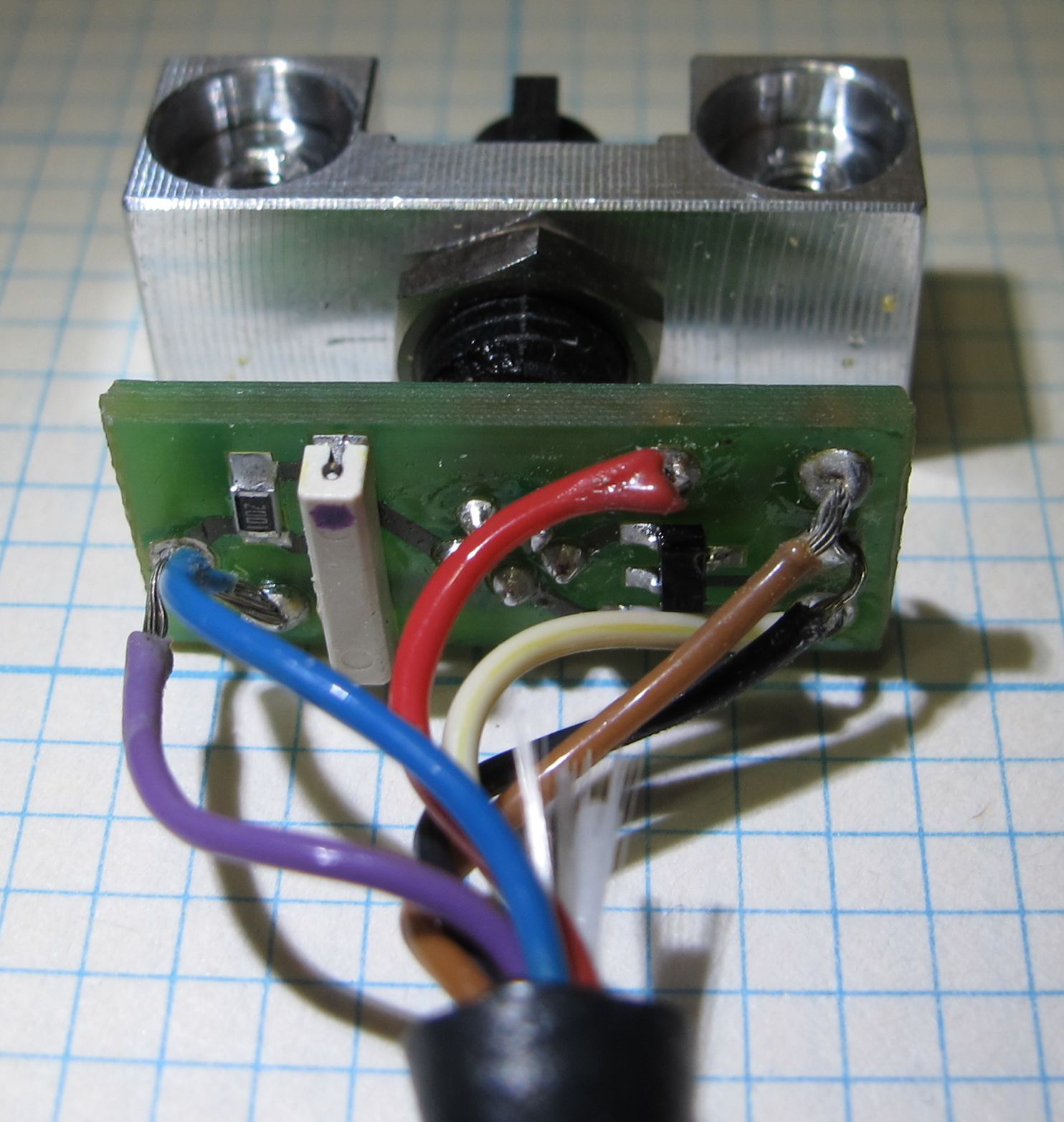

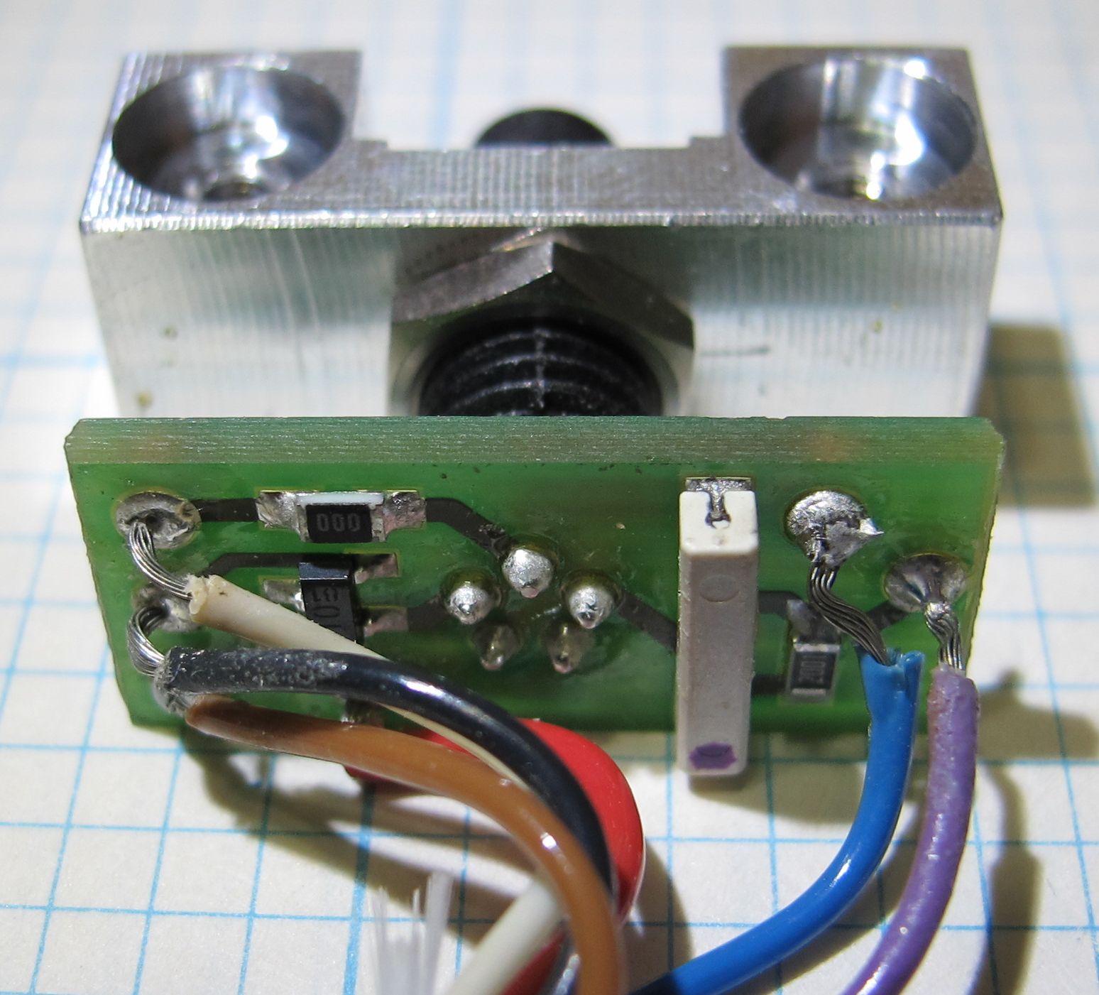

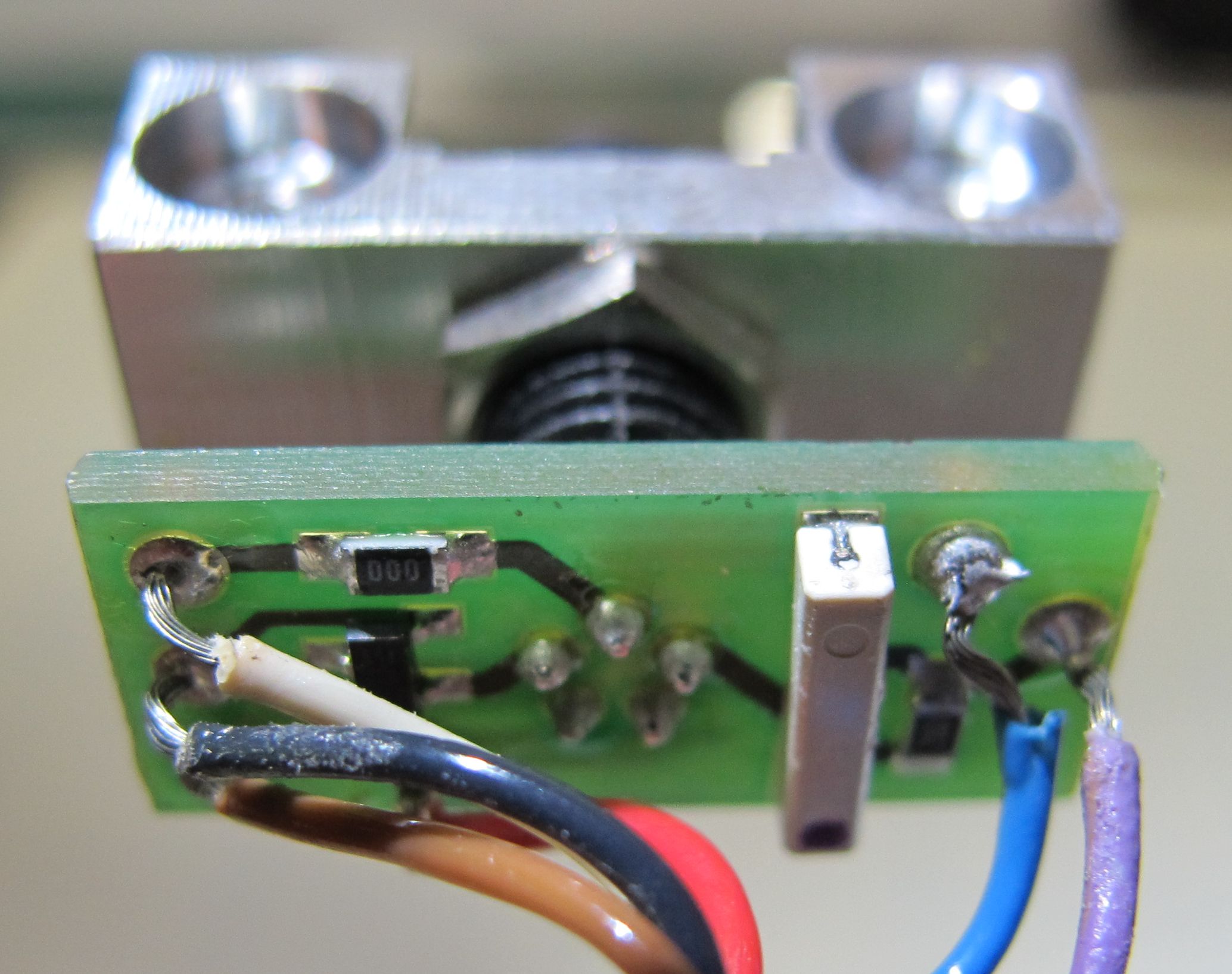

Hier noch eine höchst professionelle Zeichnung der Verschaltung zum
Anschlusskabel.
Das Bauteil mit dem Fragezeichen ist das länglich weiße Bauteil aus
pcb.jpg. Es liegt parallel zum Widerstand und verändert den Widerstand
von 2k nicht.

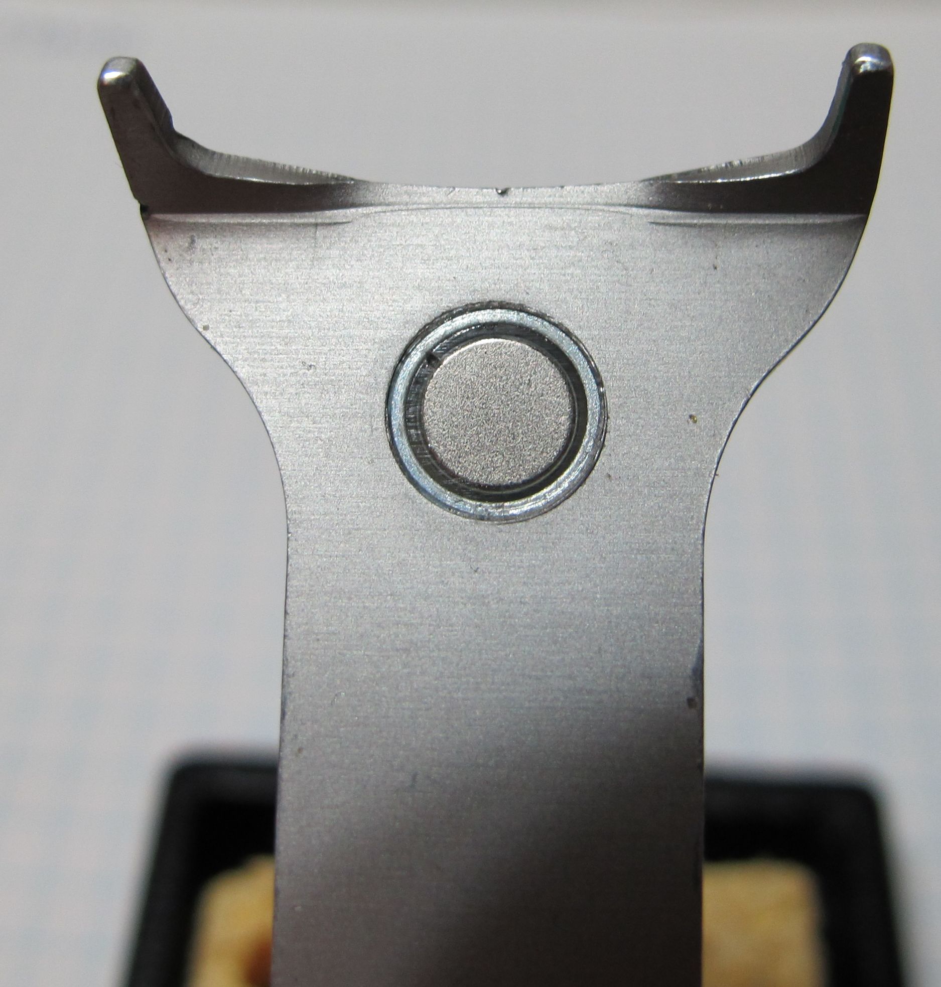

von Horst (Gast)
Halt mal nen Magneten dran. Könnte ein gekapselter Reed-Kontakt für eine
Pause-Funktion in der passenden Halterung sein.
Bingo! Danke für den Tip.
Genau so ist es.
Das SOT-23 Bauteil könnte von der Verschaltung (Pin 3 offen) und dem
Marking (110) ein Temperatursensor KTY82 sein. Ist aber ein merkwürdiger
Ort dafür.

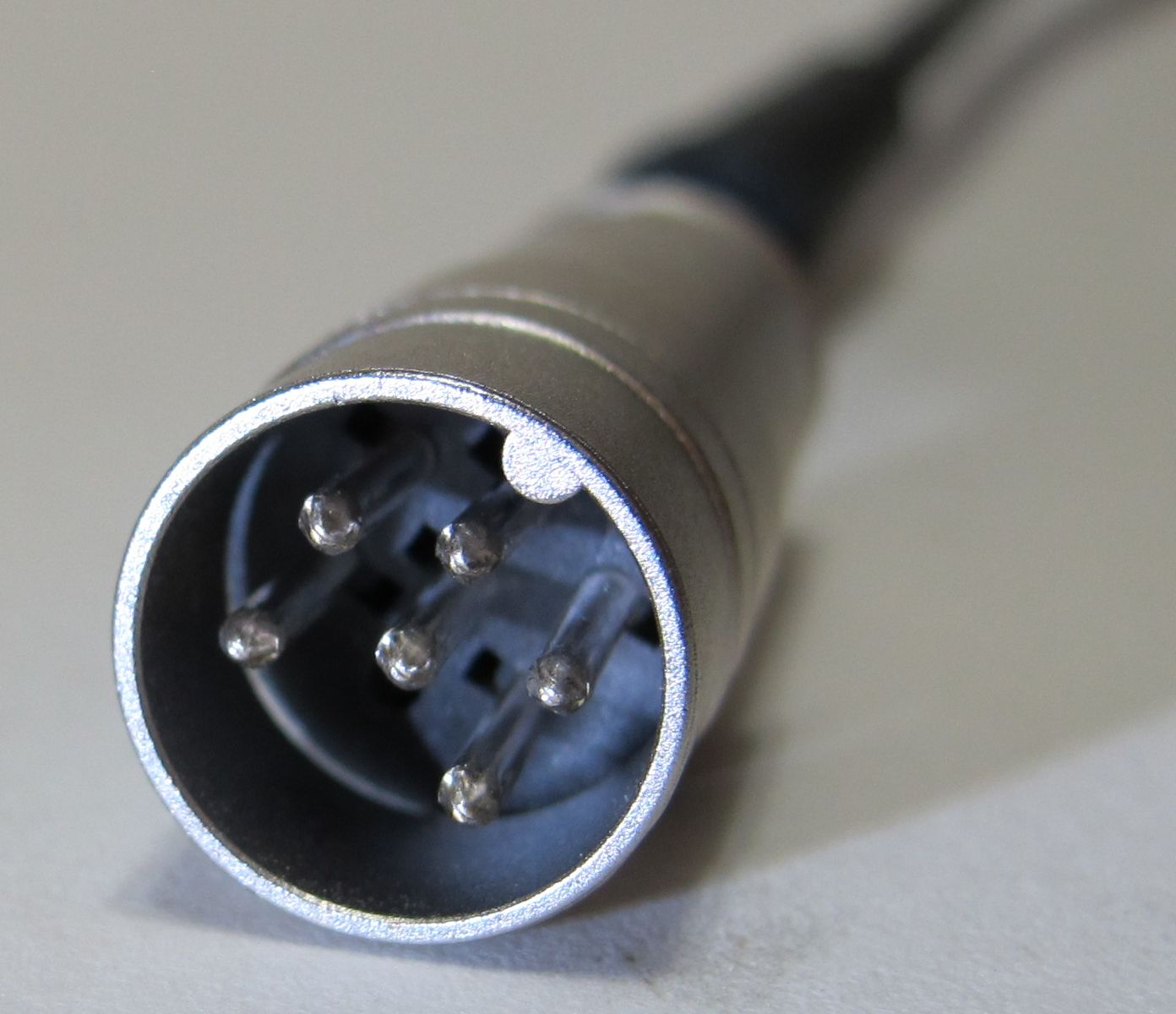

von Lukas2202 (Gast)
Ich wolte mich noch bei allen Bedanken für die super
Tips und foraledem bei Stefan P für die schönen Photos und für denn
anschlussplan.
Wer Interesse hat an denn stecker von der weller pinzette WMRT\RTW
Das ist von der Firma: Binder
Bezeichnung:Snap-in IP40
Nochmal Danke an alle :-)

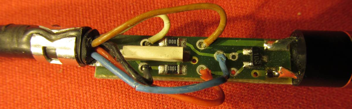

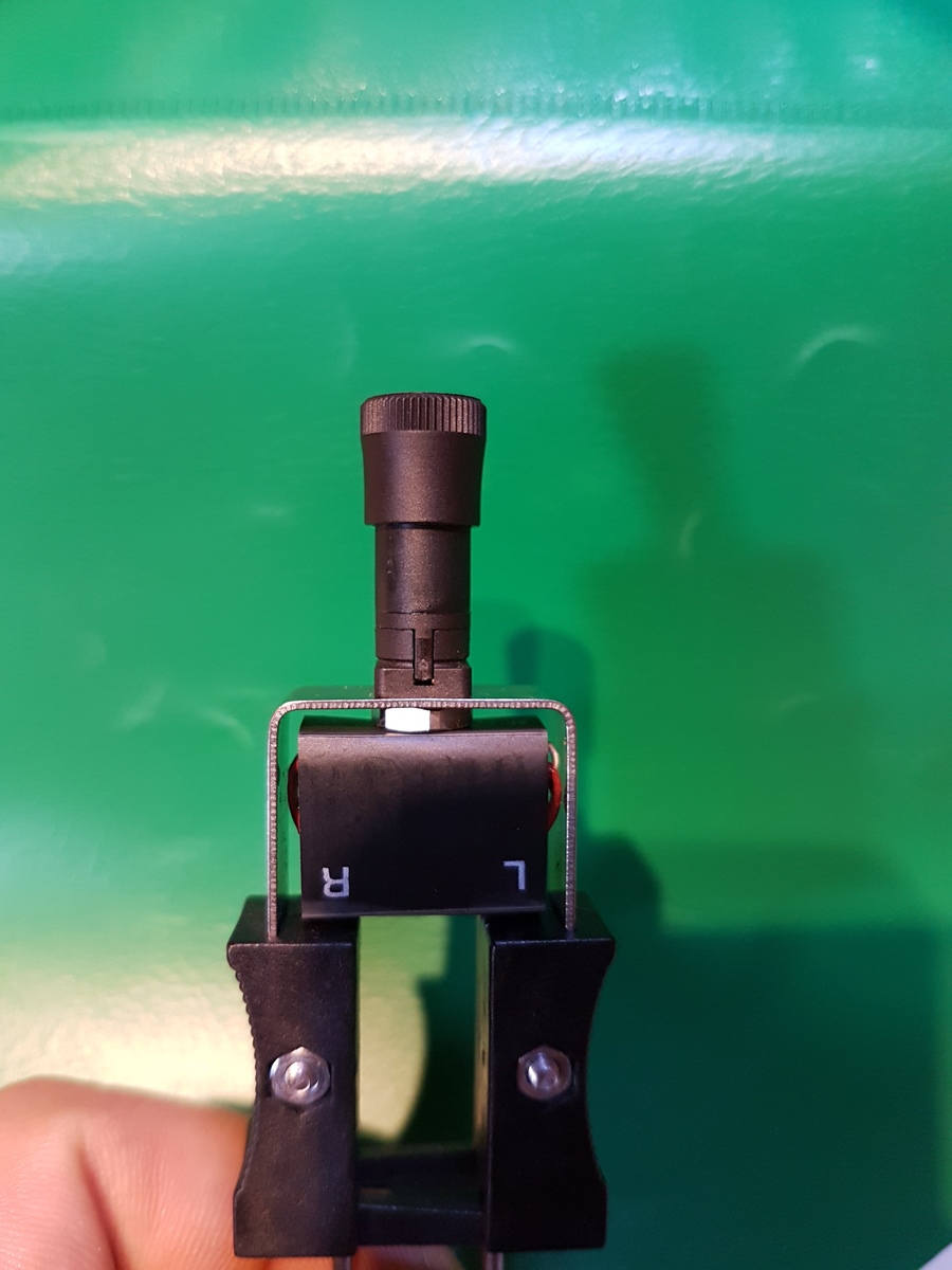

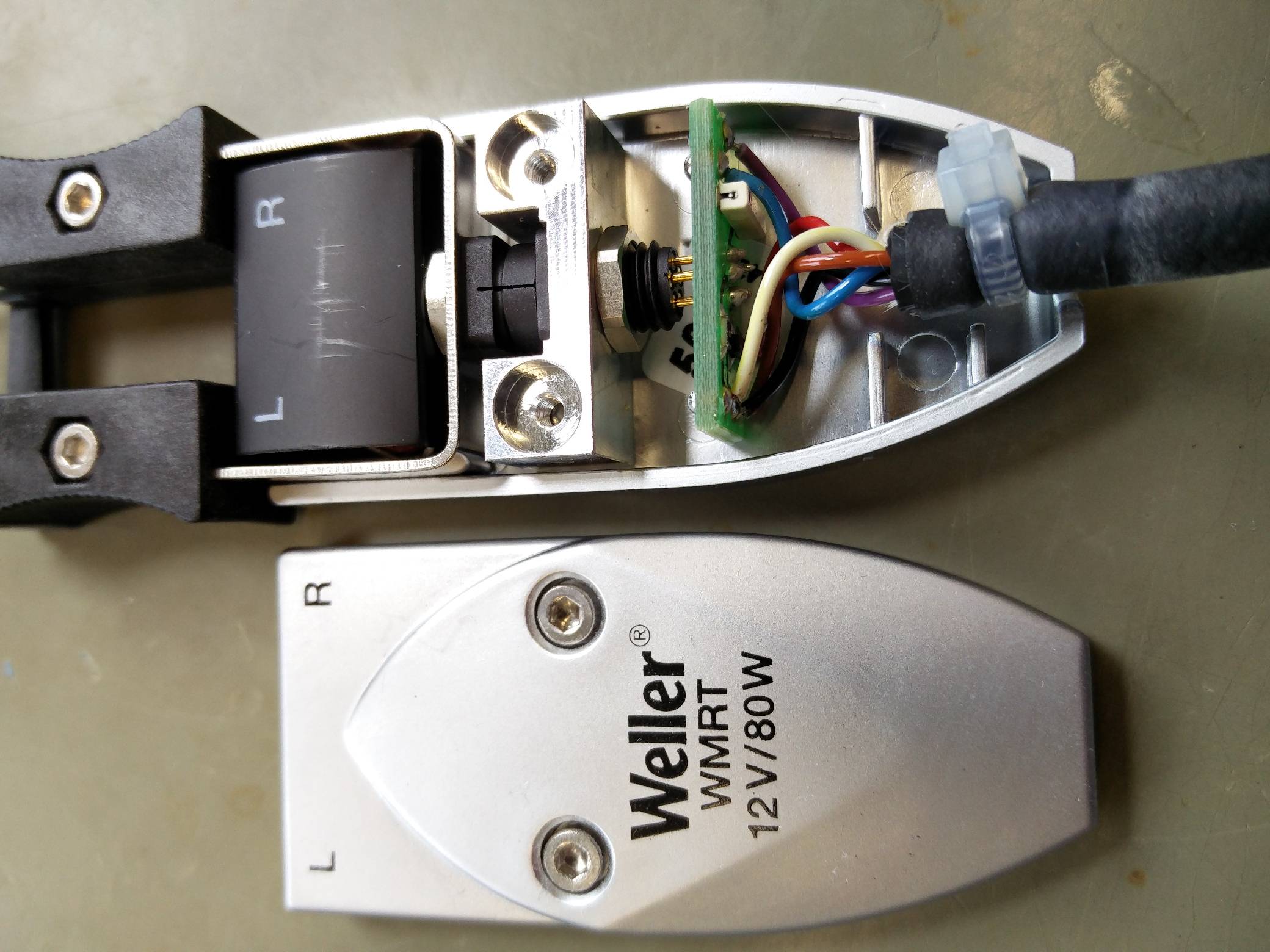

von Manfred (Gast)
Die Pinzette wird an der gleichen Station WD1M / WD2M wie der kleine
Lötkolben betrieben, bis auf den zweiten Leistungszweig für die Heizung
sieht der Nachbauschaltplan verdammt gleich aus.
Von dem WMRT-Griff hänge ich mal ein Bild an.
Auch da ist der "Zementwiderstand" drin, der ein Reedkontakt ist und mit
dem Magneten in der Ablage den Standby-Betrieb anfordert.
> Ort dafür.
Das ist ein NTC und wird wohl der Kompensation der Umgebungstemperatur
dienen.
Bei einem der Widerstände vermute ich, dass dieser der Station sagt,
was dort angeschlossen ist.

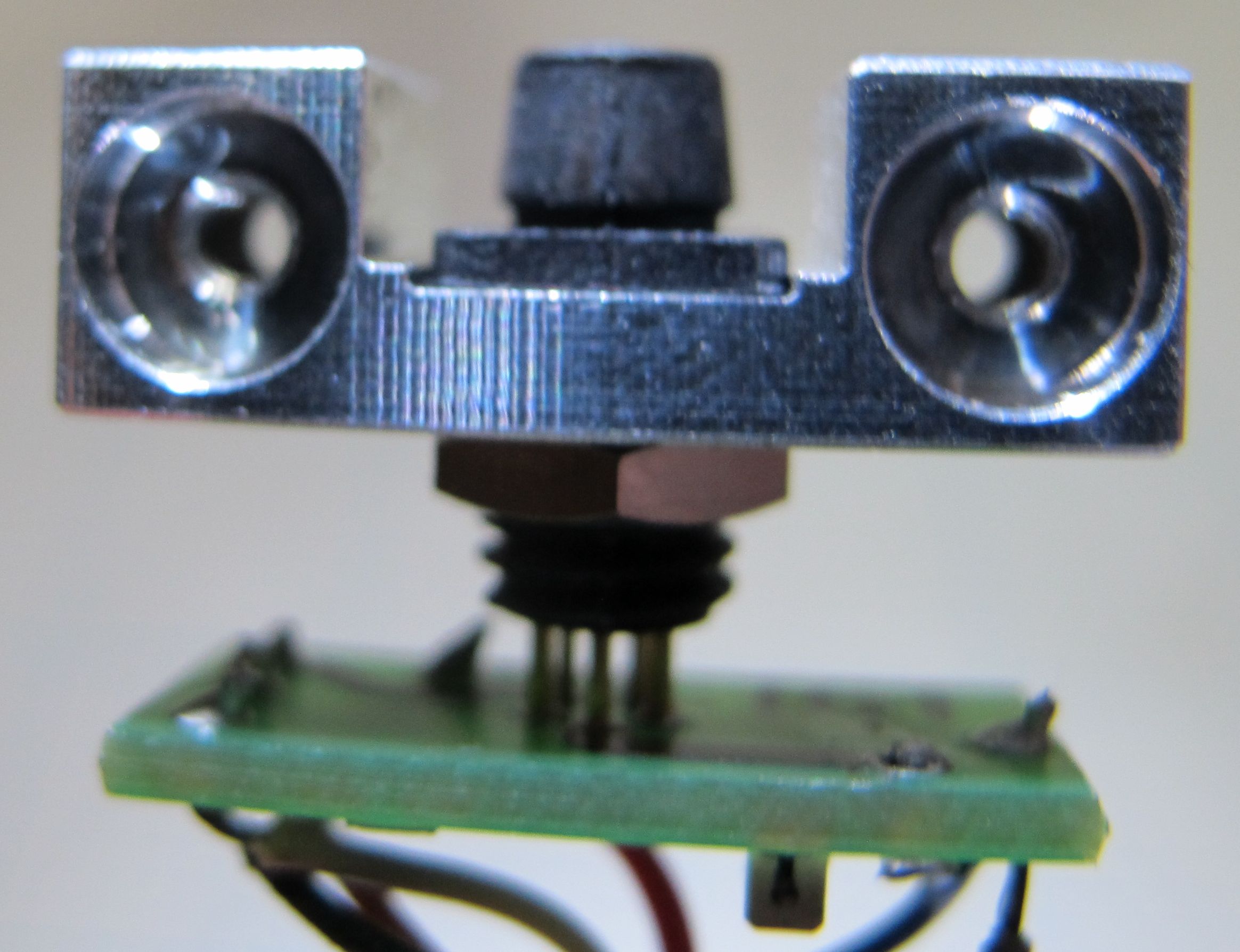

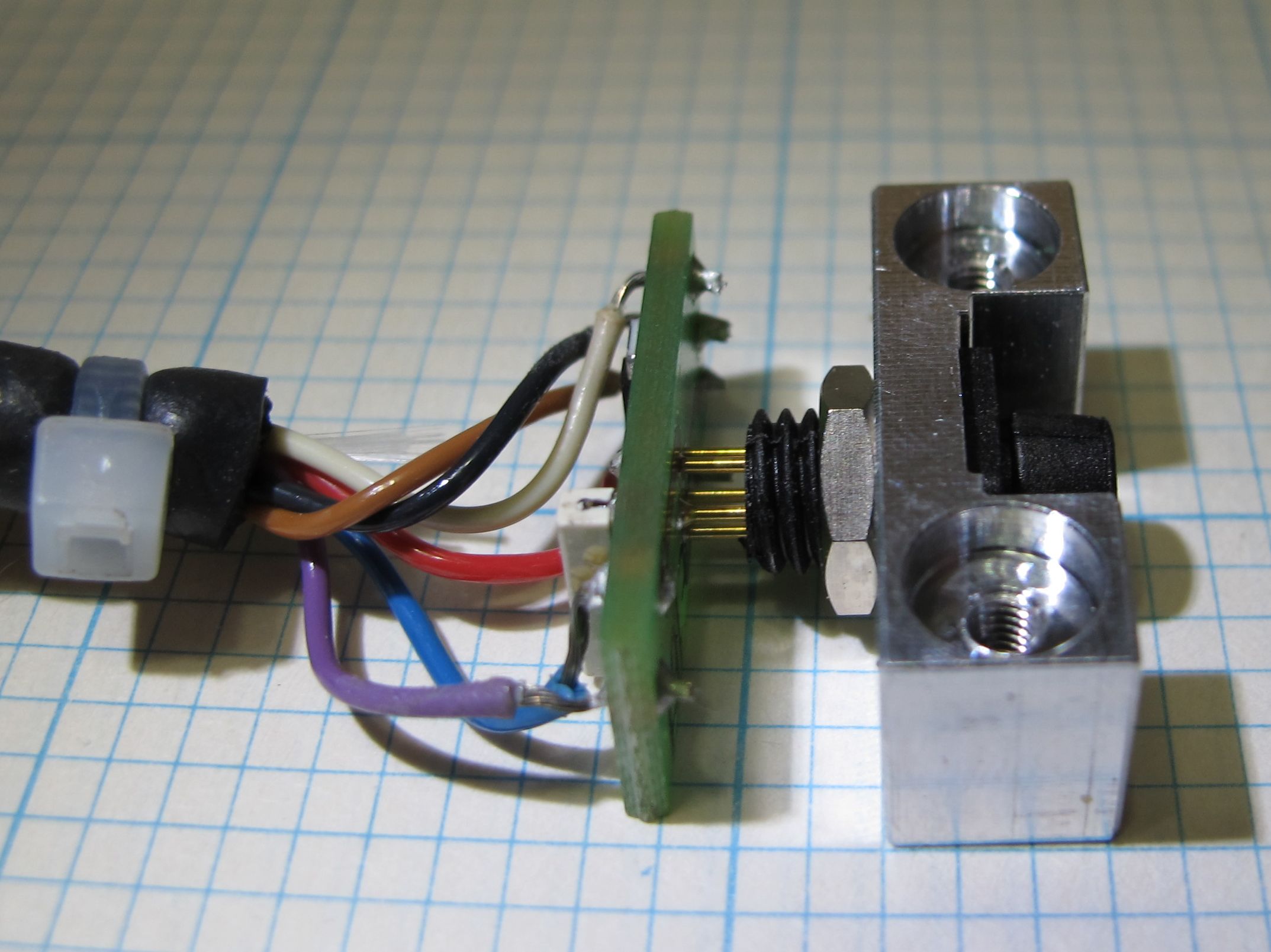

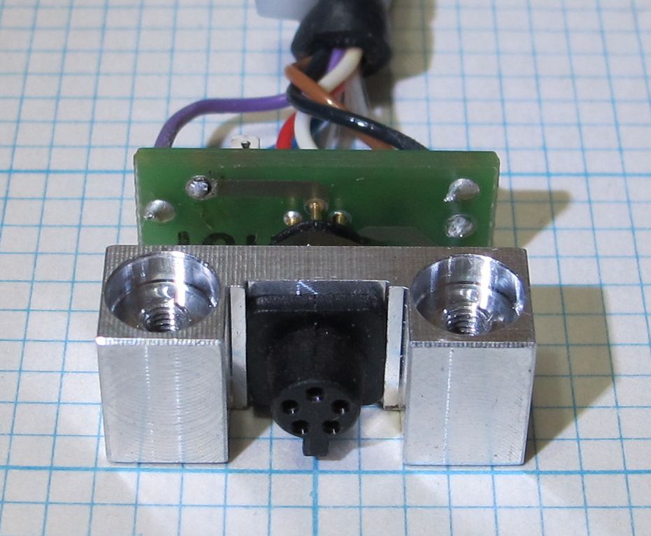

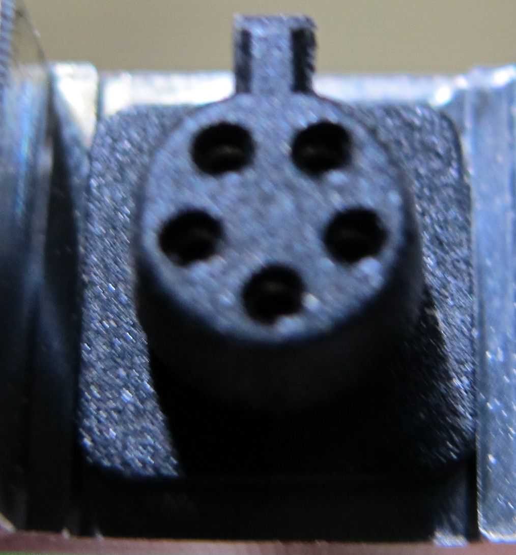

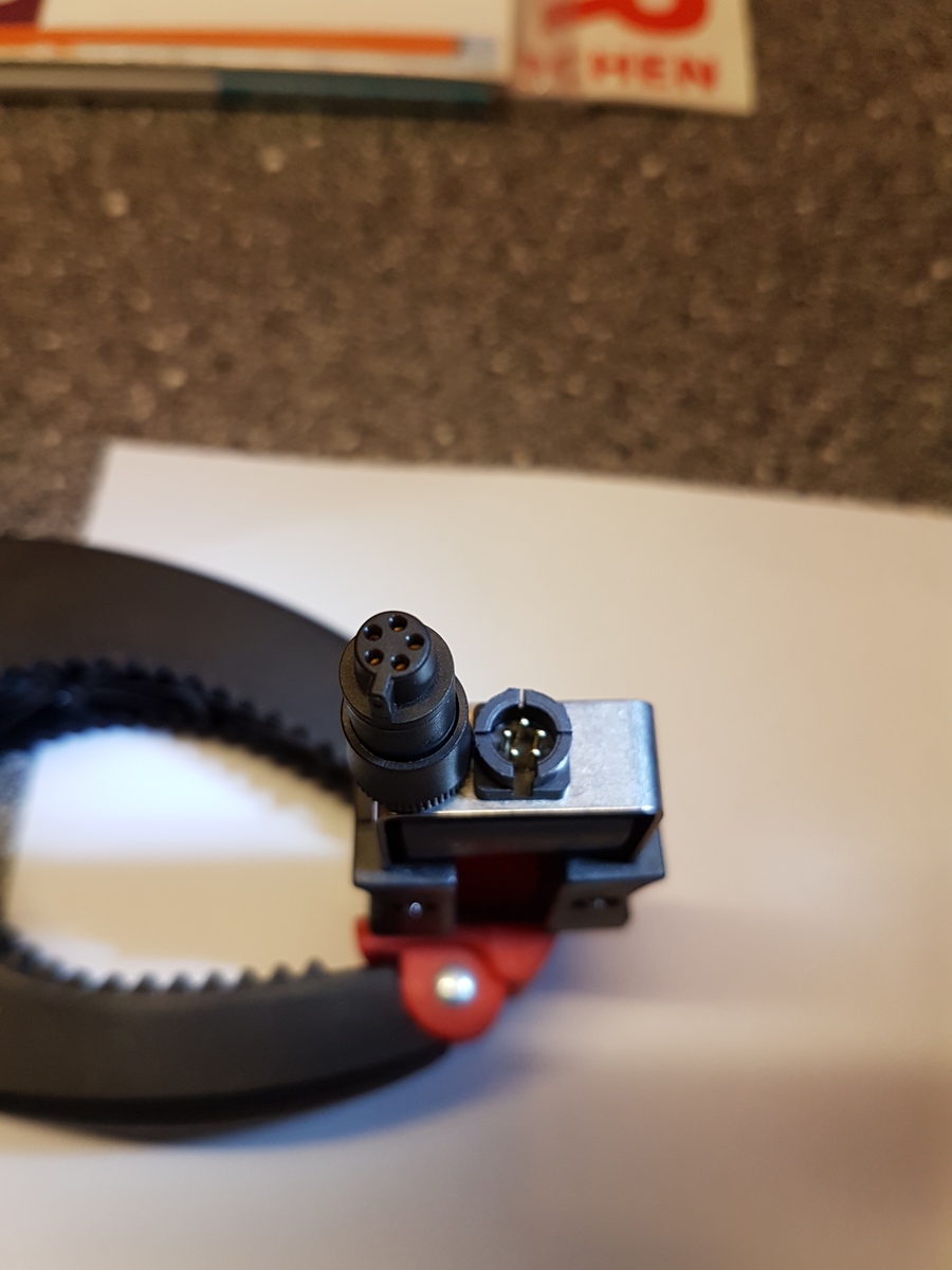

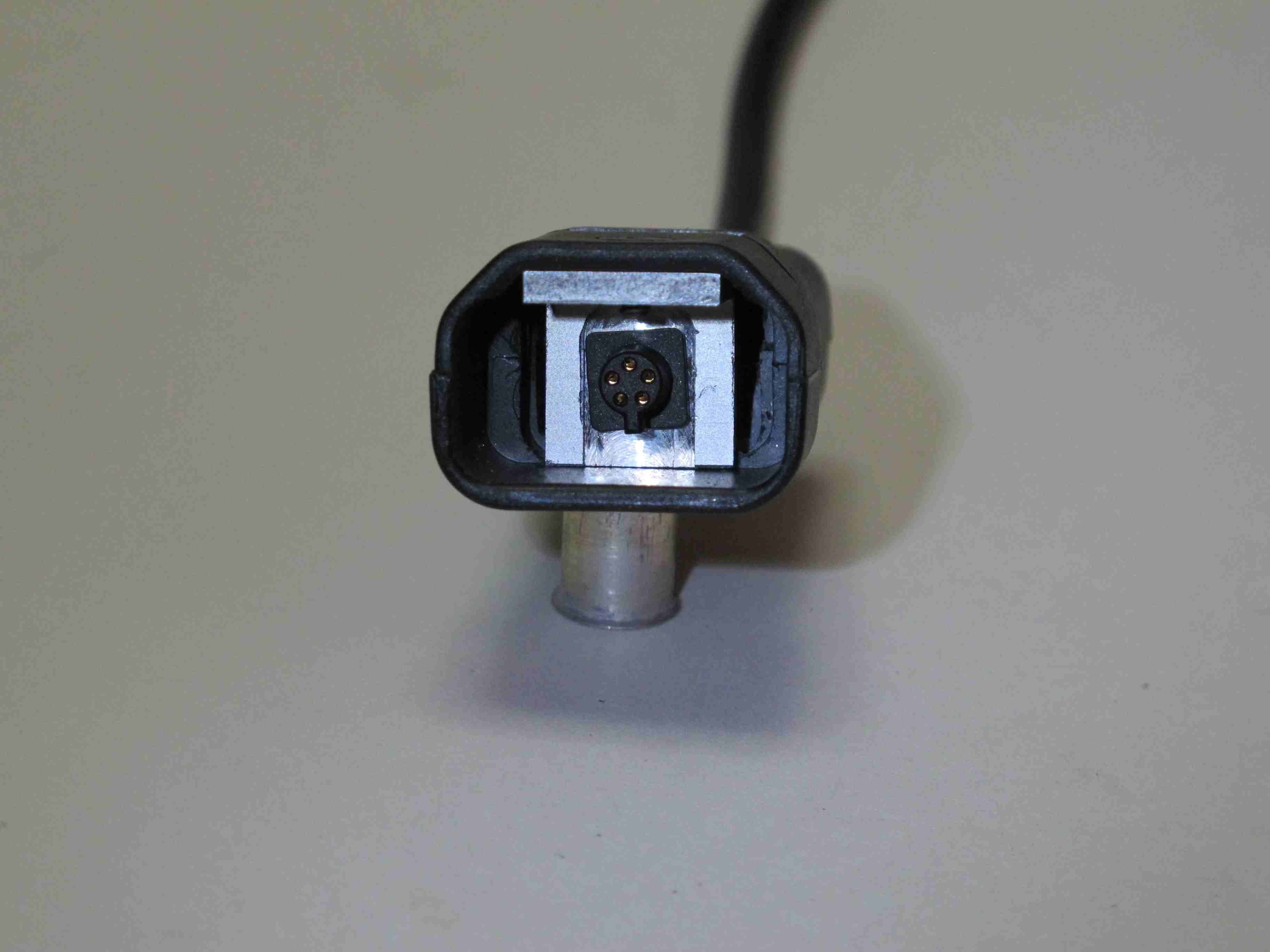

von Gerhard O. (gerhard_)
Von mir auch noch ein paar Bilder vom Weller WMRT Innenleben. Kann bei
Reparaturen nützlich sein.
Die Steckbuchse ist von Binder mit der Newark Bestellnummer "23M8066".
Mfr: 09 9792 30 05
Hier ist noch als Reparaturhilfe das Schaltbild dazu.

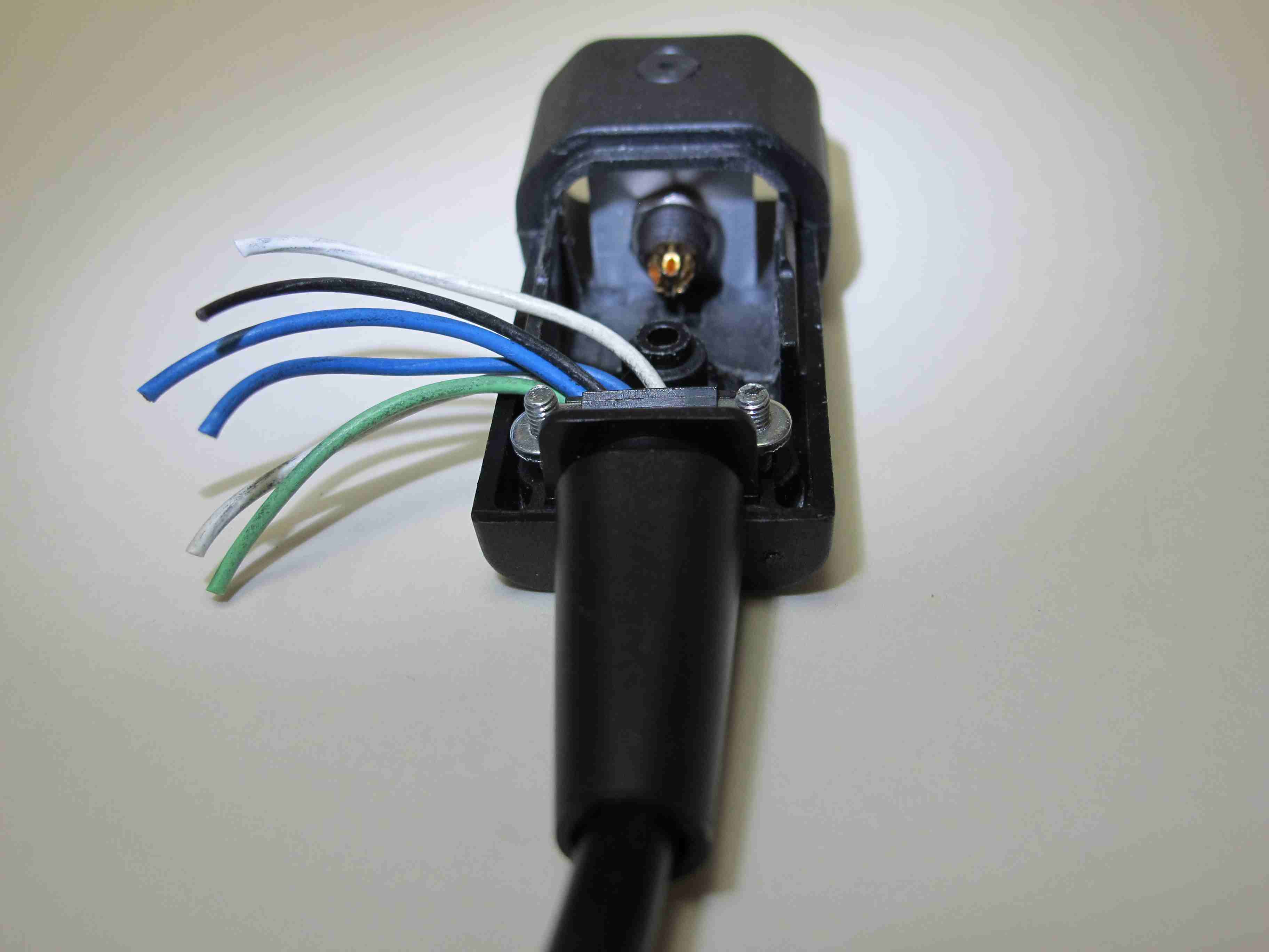

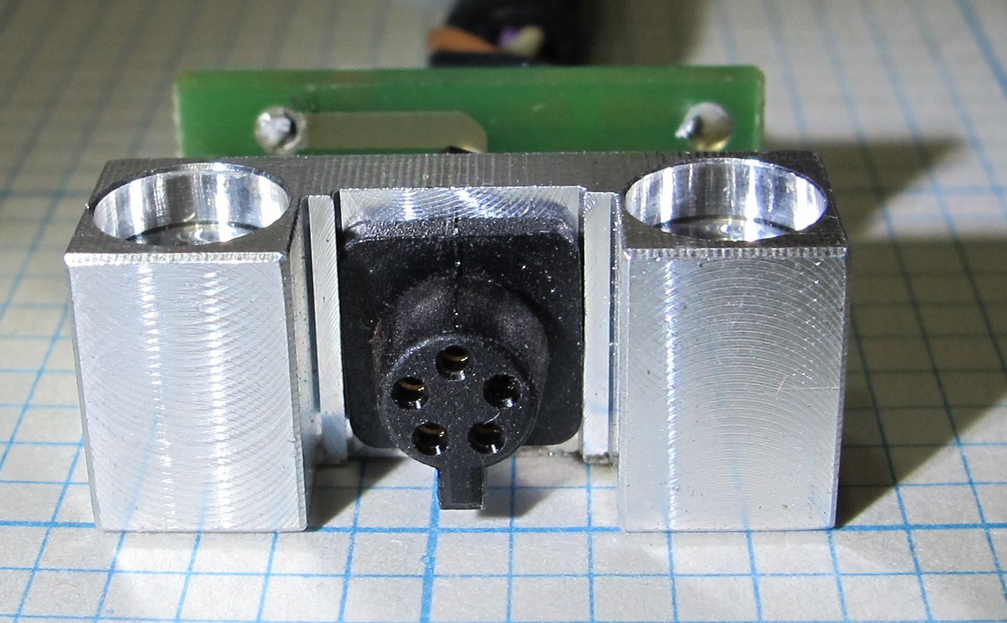

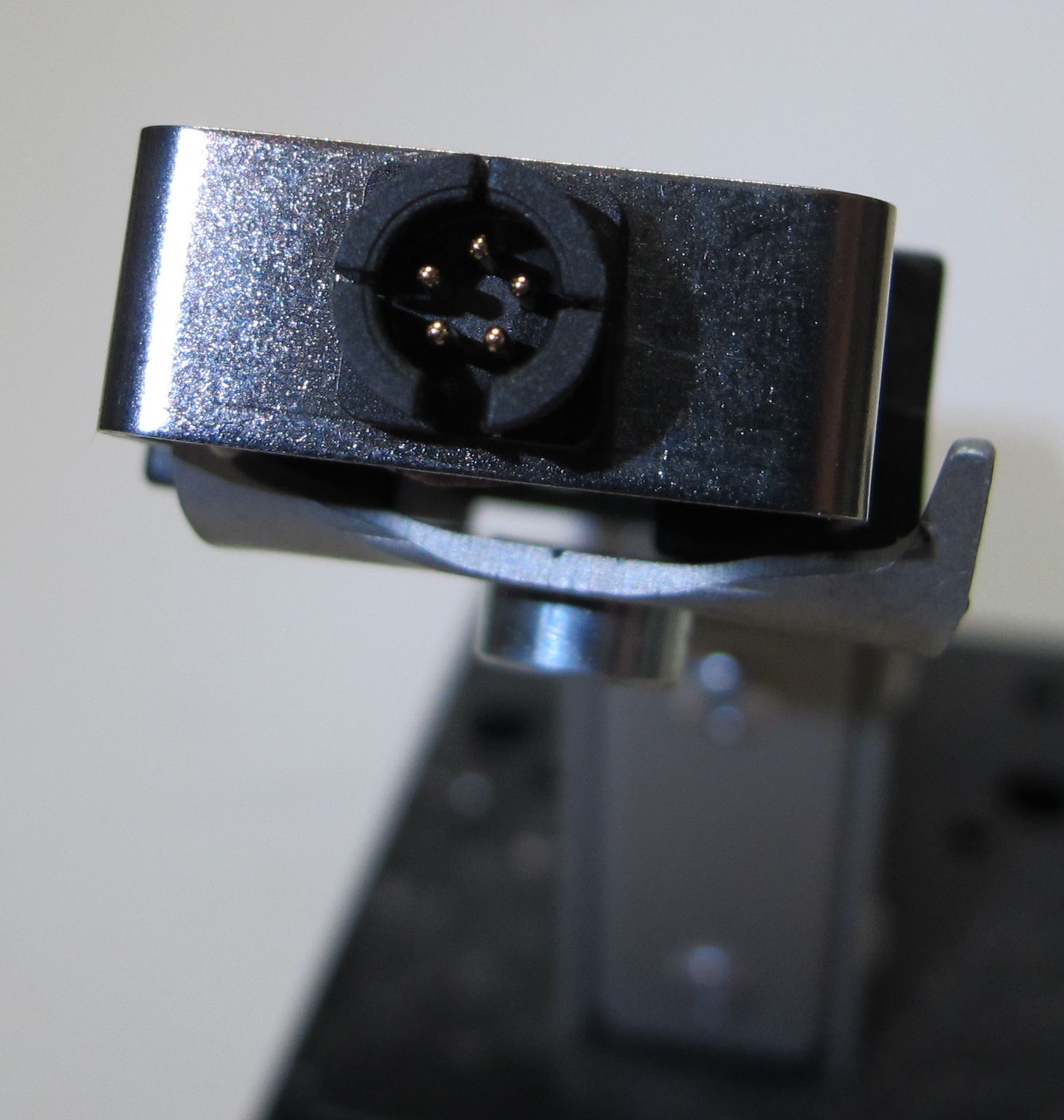

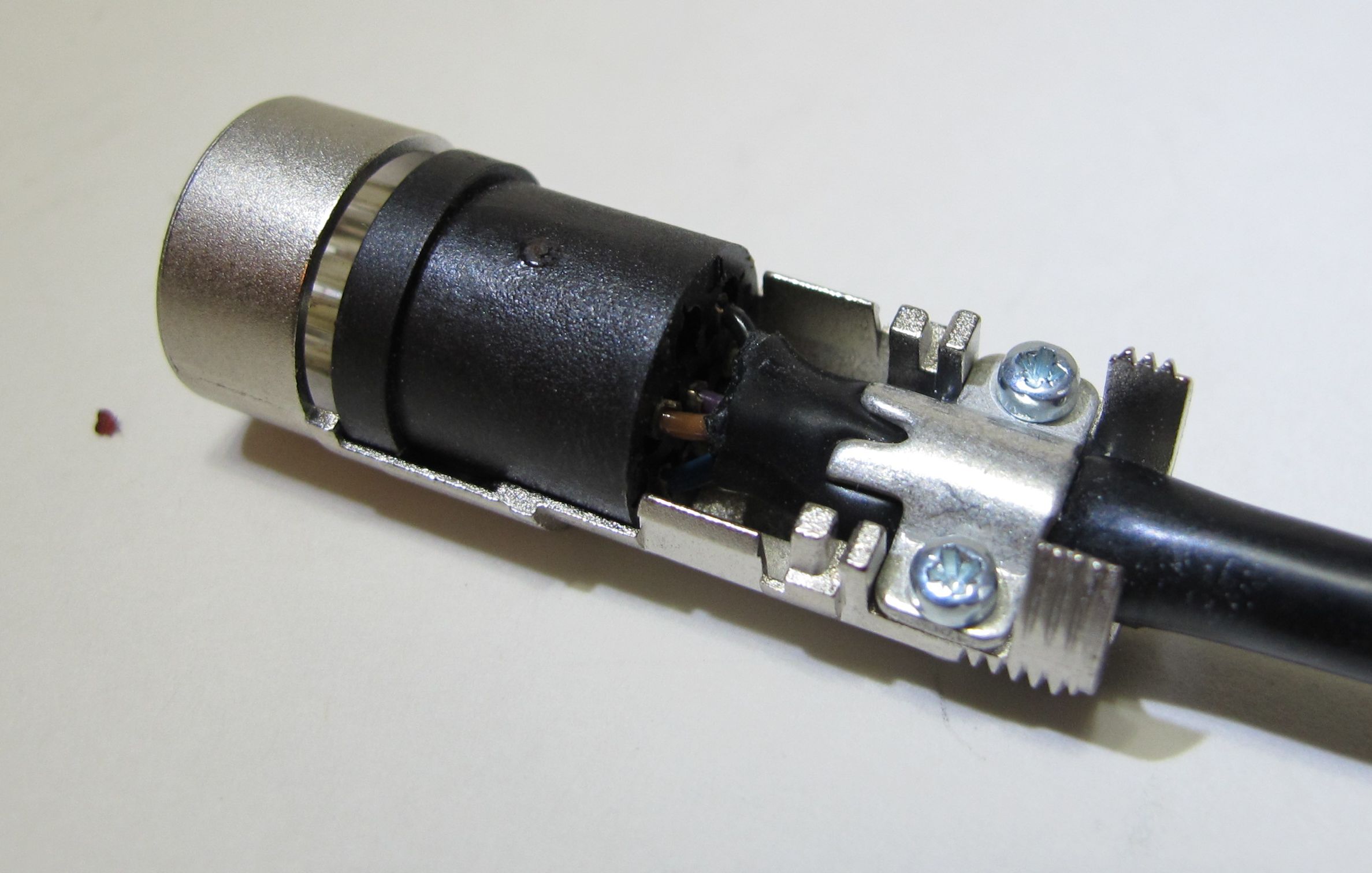

Hier sind ein paar Bilder von einem selbstgebauten WMRT Halter. Ich
modifizierte dazu einen IEC320 Stecker. (SHR 4732.0000)
Nach Entfernung der Kontakte Durch vorsichtiges Hämmern mit einem
Treibstahl von vorne sind danach nur ein paar einfache Fräsarbeiten
notwendig um die notwendigen Aussparungen zu schaffen. Ganz zufrieden
bin ich mit dem ersten Stück noch nicht weil ich zu viel ausgefräst
hatte und werde wahrscheinlich ein zweites Teil anfertigen. Ein 3mm
dicker eloxierter Alu Winkel trägt den 5-poligen 917 Serie Binder
Stecker (09-9792-30-05). Was mir an dieser Lösung gefällt ist die
einwandfreie Zugentlastung des Kabels und die weiche Schutztülle.
Verdrahtungsmäßig muß nur noch der KTY82-110 eingebaut werden und der
Reedkontakt.
Das Silikon Kabel stammt von einem kaputten PACE Lötkolben und hat sechs
Adern. Ich vermute, daß eine handelsübliche Amphenol Buchse passen wird.
Ich warte zur Zeit noch auf die bestellten Buchsen.
Als Station werde ich mir noch was bauen. Es gibt ja zahlreiche
Vorschläge im Netz. Aber das ist etwas für den Winter.
