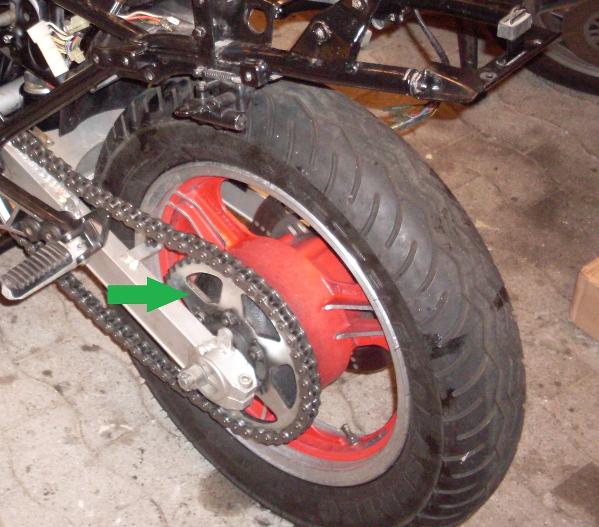

ich baue mir einen digitalen Tacho. Auf Basis eine ATmegas.
Um die Geschwindigkeit zu ermitteln, möchte das Kettenrad abtasten.
Bei der Auswahl den Sensors stehe ich etwas auf den Schlauch.
Ein Hallsensor oder Lichtschranke möchte ich zunächst nicht nehmen, da
ich weder mit Magneten arbeiten möchte und auch nicht wie bei einer
Lichtschranke mit Sender und Empfänger.
Meiner Meinung kommt also nur ein kapazitiver oder induktiver Sensor in
Betracht.
Bei Höchstgeschwindigkeit beträgt die Schaltfrequenz 375 Hz.
Schaut man sich die "eblöd" Sensoren an, so sind die viel zu langsam.
Schnelle kosten ab 90 € aufwärts. Das ist mir etwas zu teuer.
Meine Frage ist, ob es in der Welt der Elektrotechnik vielleicht
irgendeine Alternative oder irgendeinen günstigen Sensor gibt, der diese
Anforderungen erfüllt?
Vielleicht hat der ein oder andere ja schonmal an so etwas gebastelt.

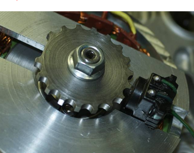

Oder man nimmt einfach einen passenden Controller. Attiny817 mit einem
Hall Sensor sollte als Hardware ausreichen. Den B Timer kann man hier
direkt zur Frequenzmessung nutzen. Die einzige Schwierigkeit dürfte die
Auswahl des passenden Taktgebers sein um den gesamten
Geschwindigkeitsbereich abdecken zu können.

von H.Joachim S. (crazyhorse)
Sieht fast nach einem Alu-Kettenrad aus?
Ich würde sowieso die Kettenradschrauben und einen induktiven Sensor
benutzen. Gibts massig und billig und zuverlässig aus dem
Automobilbereich (Kurbel/Nockenwellensensor)

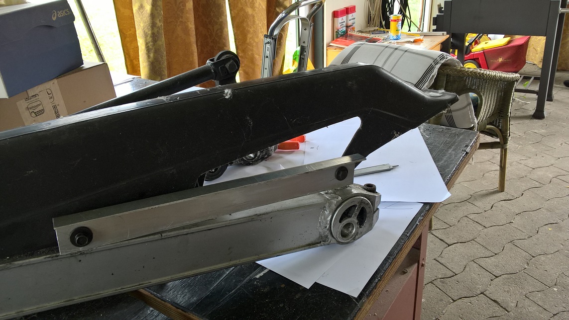

Ich habe noch eine zweite Schwinge und mal ein Bild gemacht. In der Alu
Schiene soll eine Bohrung reinkommen und der Sensor durchgesteckt oder
anderweitig befestigt werden.

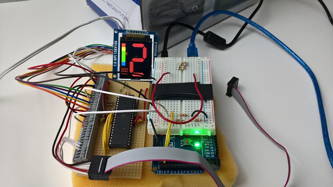

Ich habe das Programm für die Ganganzeige schon fertig. Als Ersatz für
das Motorrad dient im Moment ein Arduino mega, der zwei Rechtecksignale
liefert. (Drehzahl und Geschwindigkeit).
Im Moment frage ich jede ms den Zustand ab und wenn dieser sich ändert,
zähle ich eine Variable hoch. Nach einer Sekunde werte ich dann aus und
gebe den Gang auf den Display aus, sofern sich dieser geändert hat.

Super habs verstanden! Ja das würde das ganze Programm auf jeden Fall
viel schlanker machen. Ich denke, dass Programm werde ich dahingehend
ändern.
Es auf jeden Fall testen.

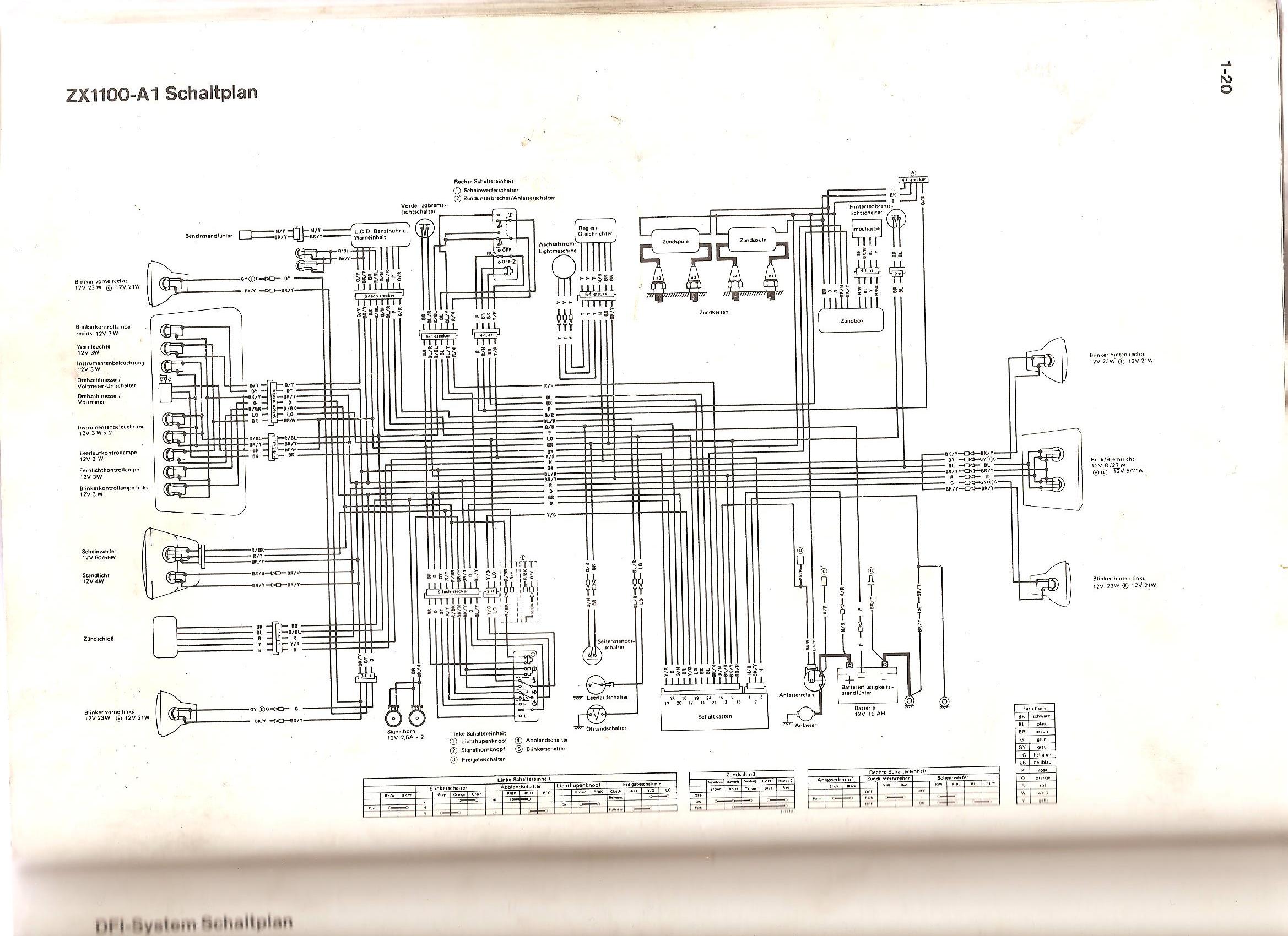

von Frank(Matthias) (Gast)
Besten Dank, dass ist ja sehr interessant. Ich habe meinen Schaltplan
durchgeschaut und festgestellt, dass die Tachowelle nirgends im
Schaltplan vorkommt. D.h die Geschwindigkeitsanzeige/Kilometerzähler
mechanisch für sich selber arbeiten muss. Einen Nachteil hätte die Sache
aber vermutlich auch, wenn der Reed Kontakt erst nach 100 m schaltet,
bedeutet dass, dass eine Berechnung nicht möglich ist, weil man in 100m
Stadtverkehr schon alle möglichen Gänge durchschaltet.
Bin mir ziemlich sicher, dass meine Kawa das nicht hat. Der
Blinkerschalter ist auch ein richtiger Schalter, den man in seine
Ursprungsposition zurückstellen muss. Die US-Version hat glaube ich auch
denselben Schalter.
Hat die XJ einen Taster? Wäre ja blöd, wenn der Blinker ausgeht und man
vorm nächsten Blinken erst den Schalter zurückschieben muss?
Dennoch eine interessante Sache.
Dafür kann ich das Drehzahlsignal abgreifen. Dank der Einspritzanlage
wird das Drehzahlsignal direkt von der Kurbelwelle (Hallsensor) über die
Zündbox zum Einspritzcomputer weitergeleitet.
Somit bleibe ich beim induktiven Näherunssensor.
Grüße Matthias (Frank)
