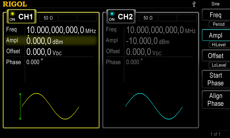

ich habe mir ein AD 8362 Power Detektor Modul zugelegt und möchte die
Ausgangsspannung ( 50 mV/db ) nun mit einem MC mit LCD in dBm anzeigen
lassen.
Nun zu meiner Frage.
Wie erfolgt die Umrechnung der DC-Spannung in dBm Werte ?
zum Beispiel : 10 MHz mit 63 mVrms und einer Ausgangsspannung von 2.382
V am Modul entspricht wie viel dBm ?
Hat jemand eine Erklärung für mich ?
Gruß Bernd

von Karl M. (Gast)
Hallo Bernd,
Du musst Dich erstmal für eine Eingangsbeschaltung für deinen vorher
festgelegten Frequenzbereich entscheiden.
Darüber hinaus kann man ein symmetrisches oder asymmetrisches Signal
einspeisen. Seite 20f
Aus dem Datenblatt erhalten wir einige Richtwerte:
Linear-in-decibels output, scaled 50 mV/dB
Law conformance error of 0.5 dB
Wenn man von diesen Eckdaten ausgeht, legt man ein 0dBm und/ oder -10dBm
Signal an den Eingang an und legt damit die äquivalente Eingangsspannung
0dBm/-10dBm fest.
Das kann  z.B. in der Bandmitte des Freqeunzbereichs erfolgen.
Man beachte auch die max. Ausgangsspannung von 4,9V des AD8362 bei max.
8dBm (Differential) und 0dBm  (Single-Sided) !!!
Hat man also eine richtige Referenzspannung von 5V und 10bit Auslösung,
so erhält man ~ |10,2|Bit bei jeder Änderung der Eingangsleistung um
0,5dB .
Dies kann man einfach in ein Tabelle packen - ADC-Messwert/10 -->
Leistung [0,5dBm] -, um das berechnen zu sparen.

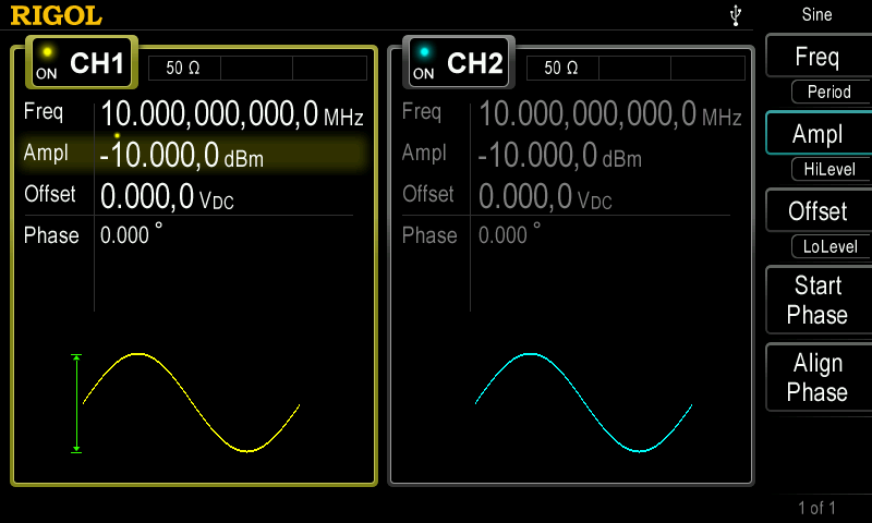

von Karl M. (Gast)
Hallo Bernd,
du benötigst ein 0dBm Frequenzgenerator!
Und schaue dir ganz genau die unterschiedlichen Anpassungen für die
Frequenzbereiche an.
von 0Hz - 500MHz wird nicht ohne weiter Fehler funktionieren !
Der 0dBm Frequenzgenerator gibt dir dann noch einen Bezugspunkt, z.B bei
-10dBm durch Nutzung eines 10dB Dämfpungsglieds.
Von diesem festen Spannungswert, kann Du dann doch einfach weiter
rechnen.
Wir wissen: die Skalierung beträgt 50 mV/dB mit einem 10Bit ADC und
einer Referenzspannung ARef = 5V erhalten wir:
50mV /5000 mv/dB *1023Bit = ~10,2Bit/dB also 10Bit/dB
Daraus folgt: 5Bit/[0.5]dB

von BernHF (Gast)
Hallo  Karl M.
danke für die Ausführliche Erläuterung.
So langsam steige ich dahinter.
Werde Morgen ( heute )mal mit dem Arduino versuchen wie weit
ich komme.
Danke

von BerndHF (Gast)
nochmals danke für die Anregungen.Bin dadurch ein Stück weiter
gekommen.
Die angezeigten Werte sind plausibel und stimmen mit den Werten am
DSA815
überein.
Manchmal ändert sich beim  AD8362 der Wert für 0 dBm von 3,330 Volt in
4,382 Volt ????
Die Umrechnung habe ich wie folgt gelöst :
