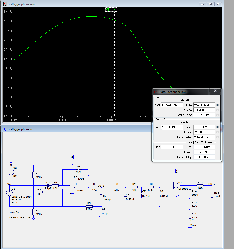

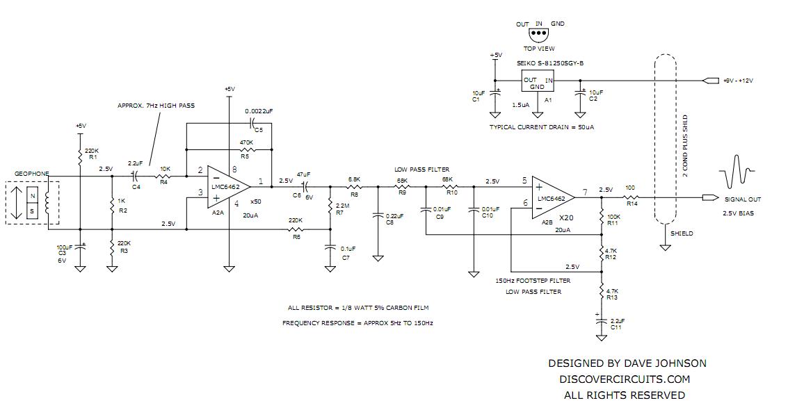

Hallo ich habe diese Schaltung im Internet zur Messung der Vibrationen
von geophon sm-24 gefunden.
Kann jemand mir erklärt was für Anforderungen kann die
Spannungsversorgung haben?? warum +5 v und keine Wechselspannung??
Ausserdem habe ich mit lt spice simuliert und habe ich ein
Verstäkungsfaktor 100 = 40 db
Ist das normal?
und letze Frage was wäre denn die Anforderungen an die Grenzfrequenz?
danke
Was willst du mit Wechselspanung als Versorgung? Die Schaltung will
9-12V DC und macht daraus 5V. Du kannst natürlich die 9-12V aus einer
Wechselspannung, einem Gleichrichter und Siebelko herstellen.
> Ist das normal?
Bei welcher Frequenz?
Der erste OPA macht v=47 für niedrige Frequenzen, der zweite maximal
rund 21, steht ja dran: es ist ein Tiefpass.

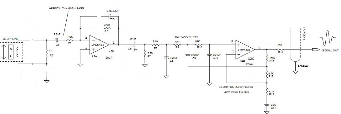

von Audrey L. (Firma: Frau) (lexidrey)
Audrey L. schrieb:
> Um wofur braucht man ein Verstärker mit
> zwei Stufen hier?
Die erste Stufe ist ein leichter Hochpass (7Hz) und gleichzeitig ein
Tiefpass/Integrator durch C5. Sie übernimmt den Löwenanteil der
Verstärkung. Die zweite Stufe ist ein 150Hz Tiefpass.
von Tom (Gast)
Wenn man den DC-Bias-Teil entfernt und so tut, als ob die OPs
lehrbuchmäßig bipolar versorgt würden, wird es fürs erste etwas klarer.

von HildeK (Gast)
Audrey L. schrieb:
> ok ich habe ein bisschen Problem mit der gesamte Schaltung gut zu
> verstehen auch wenn ich das simuliert habe.
Mit dem rechten Bild habe ich auch Probleme, was zeigst du denn da an?
Das linke Bild zeigt doch, was schon besprochen wurde: Hoch- und
Teifpassverhalte (= Bandpass) und eine Maximalverstärkung von ca 1000
(60dB).

Ich zeige das Bild an , weil ich verstehe nicht gut den Schaltplan und
nach der Simulation von verstärker habe ich Dieser bekommen. Wo liegen
die grenzfrequenz denn genau?
von HildeK (Gast)
Audrey L. schrieb:
> Wo liegen die grenzfrequenz denn genau?
Das kann man genau aus den Screenshots nicht entnehmen. Ungefähr bei
10Hz unten und etwas über 100Hz oben, würde ich so abschätzen.
Miss doch aus, wo die Kurve jeweils ihren 3dB-Punkt hat.

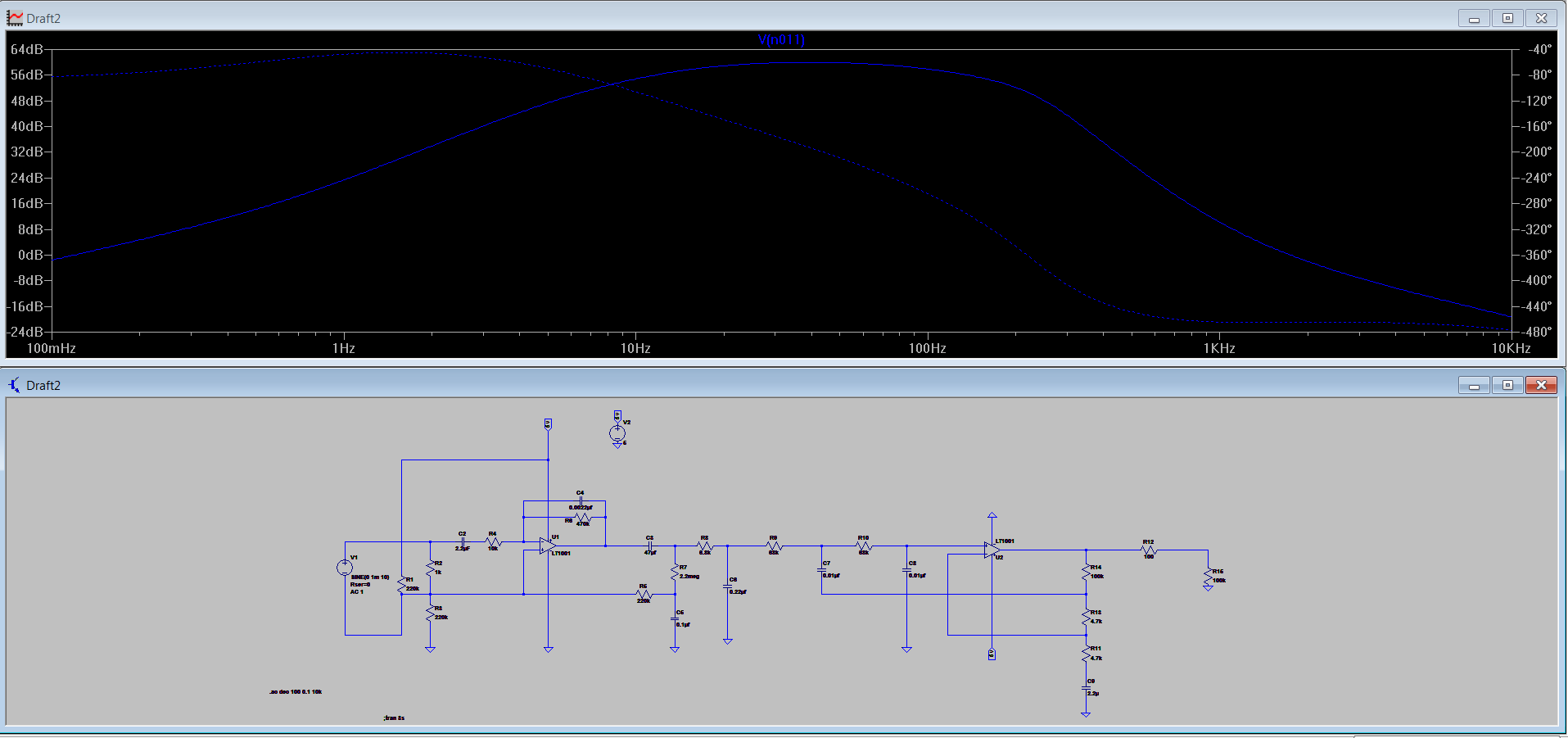

von HildeK (Gast)
Zunächst ein paar Bemerkungen:
- Der LT1001 ist nicht geeignet für 5V-Versorgung. Dazu musst du einen
Rail-to-Rail OPA nehmen. Dem hier solltest du mindestens 10-20V geben.
- der zweite OPA U2 ist falsch angeschlossen: Versorgung und die
Eingänge sind vertauscht!
Zu den Ergebnissen:
- C2/R4 bilden einen Hochpass, R6 und C4 einen ersten Tiefpass
- der zweite OPA ist als Tiefpass geschaltet, mit zusätzlichem
Hochpassverhalten durch R11/C9
- Die maximale Verstärkung ist etwa bei 40Hz.
- Die untere Grenzfrequenz liegt bei 13.5Hz (-3dB bez. 40Hz)
- Die obere Grenzfrequenz liegt bei ca. 117Hz (-3dB bez. 40Hz)
- Die gesamte Verstärkung (bei 40Hz) beträgt ca. 60dB.
Siehe Screenshot und korrigierter *.asc-File

von HildeK (Gast)
Audrey L. schrieb:
>> RTFM
> was?
Steht für 'Read The Fu..ing Manual'.
Die Anforderungen an die OPAs sind nicht übermäßig groß, schau das
Datenblatt an und lies den Abschnitt über die Versorgung. Je ruhiger die
Spannung ist, desto besser, obwohl OPAs bereits selbst eine recht hohe
Unterdrückung zumindest von langsamen Störungen haben. Für die schnellen
sind eben die obligatorischen 100nF notwendig.
Da die Eingangssignale bei dir offenbar sehr klein sind, ist ein
Linearregler für die Spannungsversorgung auf jeden Fall von Vorteil -
kein Schaltregler.
Vor dem R1 sollte man mit einem 1k / 100µF Tiefpass die Erzeugung der
virtuelle Masse noch etwas filtern. 1k zwischen R1 und VCC, 100µF
zwischen den beiden nach GND.
Der Spannungswert muss natürlich zum OPA-Typ passen (LT1001 und 5V
passen z.B. nicht).
Der Sensor sieht in der Zeichnung oben passiv aus, dann erübrigt sich
die Frage nach der Versorgung.

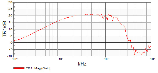

hallo. Ich habe eine Frage. ch soll mit dem Bode 100 das Bodeiagramm am
Ausgang interprretieren. Aber ich weiss nicht . kann jemand mir
erklären..?
von Klaus R. (klara)
das ist der gemessene Verlauf der Verstärkung über den Frequenzbereich.
Man wird wohl im Eingang ein Signal eines Frequenzgenerators eingespeist
haben und am Ausgang die Amplitude (Magnitude) gemessen haben. Aber das
weisst Du sicher besser als wir. Wir sind ja nicht vor Ort.
mfg Klaus
von Pandur S. (jetztnicht)
Die Aussage, dass es zwischen 20 und 100Hz den 10fachen Ausgang wie bei
1Hz hat.

hallo
ja das Bild habe ich bekommen. Selbst habe ich nicht angeschlossen und
ich muss interpretieren . Grenzfrequenz , amplitude und sowas. Ich habe
leider keine Grosse Erfahrung über solche Bode DIAGRAMM
Danke

von HildeK (Gast)
Das Bild zeigt den Frequenzgang der Anordnung.
Man kann daraus folgende Aussagen treffen:
- maximale Verstärkung
- untere Grenzfrequenz
- obere Grenzfrequenz
- ev. noch maximale Sperrdämpfung, obwohl man ja nur einen Teil des
Sperrbereichs sehen kann.
- Zeichne dazu eine horizontale Linie ein, die auf dem Maximalwert liegt
(dürfte so bei +21 dB sein). Das ist die max. Verstärkung
- Zeichne eine weitere Linie ein, die 3dB darunter liegt, also bei +18dB
- Lese die Schnittpunkte mit der Kurve ab und entnehme damit die untere
und obere Grenzfrequenz
- schließlich könnte man noch den Tiefsten Punkt der Kurve suchen und
ablesen, welche Verstärkung (bzw. Dämpfung bez. den +21dB) vorliegt und
bei welcher Frequenz.
Mehr dürfte das Ganze nicht hergeben.
Danke schön!
