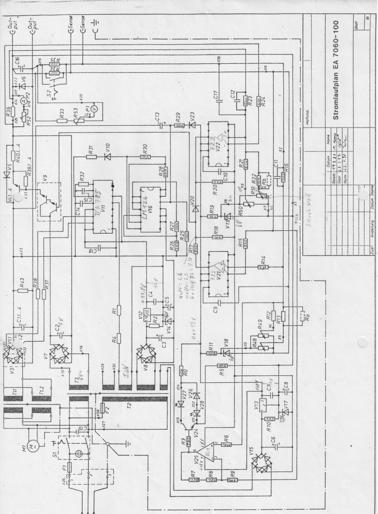

Ich habe ein Netzteil hier, das EA 7060-100 welches
zunehmend Probleme macht. Ab ca 5A beginnt die Stromregelung Aussetzer
zu bekommen und die Spannung bricht ein.
Jetzt bin ich auf der Suche nach Schaltungsunterlagen. EA meint es wäre
nichts mehr vorhanden...

Am Besten wird sein ich antworte auf meine Anfrage:
Ich habe nun Schaltungsunterlagen gefunden. Falls wer Interesse hat eine
kurze Nachricht an mich oder Beitrag hier im Thread.

von Klaus (european)
Ob hier noch aktiv gelesen wird?
Ich Suche Schaltplan vom EA-7060-50
Es sollte vermutlich auch mit Armins identisch sein.
Hat den Plan noch jemand?
Oder kann mir jemand sagen, welche Werte die Widerstände haben, die
jeweils vom +-Ausgang zum Sense +- gehen. Sind direkt an den
Ausgangsbuchsen angelötet.

Ich meine, dass bei meinen Netzteilen 100Ohm zwischen Sense und Ausgang
dran sind.
Die sollten eh unritisch sein und verhindern, dass bei trennen der
Senseanschlüsse die Spannung unkontrolliert hochrauscht.
von Andrew T. (marsufant)
Funktioniert mit 47...100 Ohm, 1/2 Watt -- die Teile sind so mit
niedriger Belastbarkeit dimensioniert da sie ja nicht den Gerätestrom,
sondenr nur den rückgeführten Messwert übertragen sollen.
Wenn man dann entgegen der Anleitung mal die Sense nicht richtig
anschliesst, zerstört es diese Widerstände -- was aber auch dem Benutzer
klar macht, das er da eine Fehler im Aufbau hat.
Man kann es durch PTC ersetzen oder Polyfuse - wäre eine mögliche
Alternative.

Die beiden Widerstände sind verbrannt, vermutlich hat die Sensanschlüsse
jemand als Ausgang benutzt.
47 Ohm ?
Das Hauptproblem ist die Strombegrenzung.
Netzteil liefert volle Leistung, die Begrenzung funktioniert nicht.
Spannungsreglung ist ok.
Potis stottern zwar etwas, aber funktionieren.
Drum kam mir die Widerstande in den fokus.
Lg klaus
Klaus schrieb:
> Ich schieb es nochmal hoch.
> Ob jemand ein Schaltplan hat.
Armin hat den Plan doch (s.o.),
schreib ihm bitte eine direkte PN,
dann antwortet er Dir.
> die Begrenzung funktioniert nicht. ==>
Es sind weitere Fehler in Deinem Gerät, die eine komplexere Fehlersuche
erfordern.
Vermutlich in de Nähe des Shunts für die Stromregelung, den Regelkreis,
etc.
Ohne Schaltplan ist das Glaskugel-Raterei.

Dank des Planes, Fehler beseitig.
Problem war das eine IC CD723. Das Teil hat unkontrolliert Geschwungen
und somit immer volle Leistung raus gegeben.
Gleich beide gegen UA723 ersetzt. Perfekt.
Verwundert bin ich über den R36, der eigentlich Shunt sein müsste, ist
bei mir dicke Drahtbrücke drin.
Leider fehlte die Seite 1 von der Stückliste, vielleicht kennt jemand
den Wert von R36, sitzt parallel zum Strom VU Meter.
Nochmals danke für den Plan.
Lg Klaus
von Armin X. (werweiswas)
Der Shunt wird ein stück lötbares Konstantan sein. Bei bis zu 10A sollte
das ja recht dick ausgeführt sein. Und mit einem empfindlichen
Drehspulinstrument braucht es eben nur noch einen Trimmer in Serie zum
Instrument um dieses in etwa abzugleichen.
Gruß Armin
