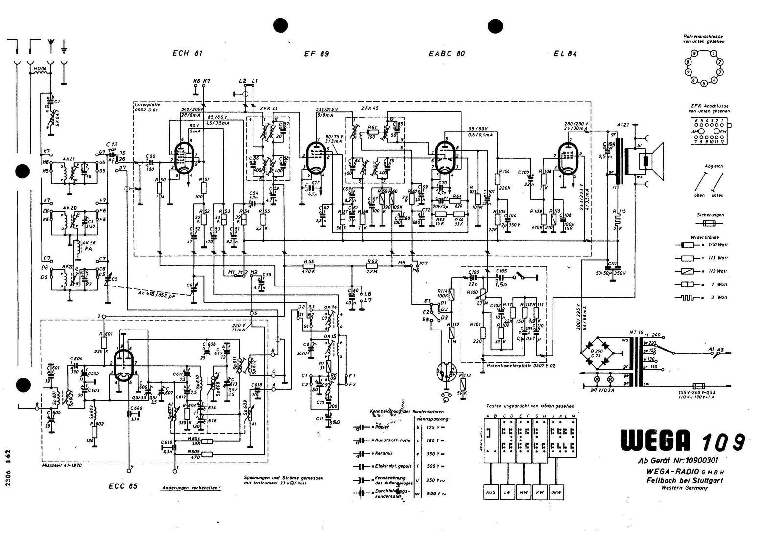

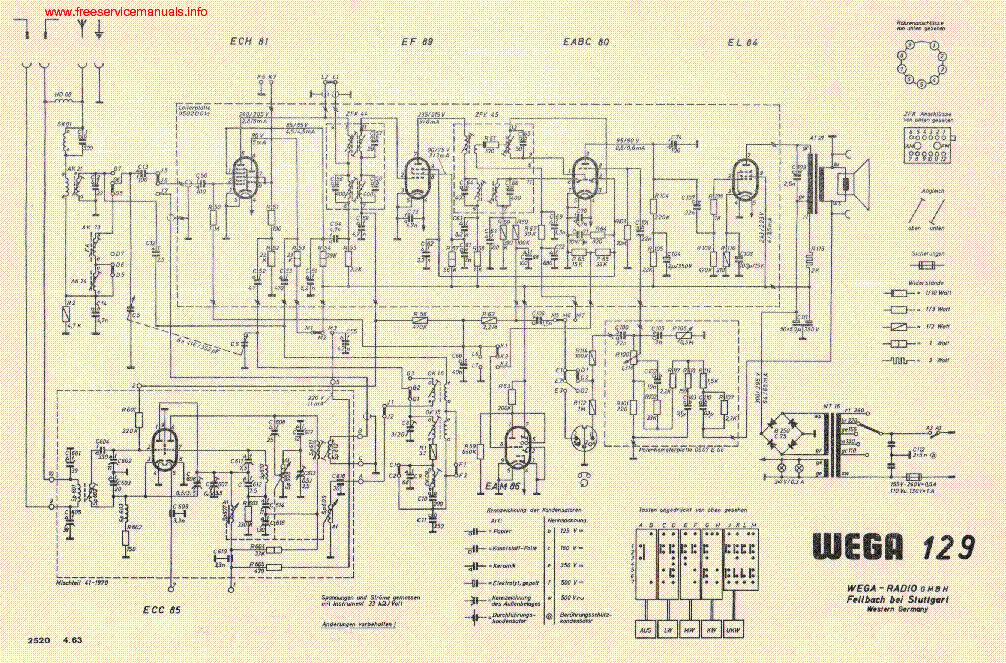

Ich gehe gegen ein Patent vor, das im Wesentlichen einen Superhet mit
Signalanzeige an einem Haushaltsgerät schützen soll. Um es anzugreifen,
möchte ich aufzeigen, dass ein Röhrenradio von 1965 schon umfasst, was
beansprucht ist:
* eine Antenne (MW)
* einen Empfänger mit einem Verstärker, dessen Verstärkungsfaktor von
der Signalstärke von der Antenne ist (Superhet mit AGC)
* eine Anzeige (magisches Auge)
* wobei die Anzeige den Verstärkungsfaktor anzeigt.

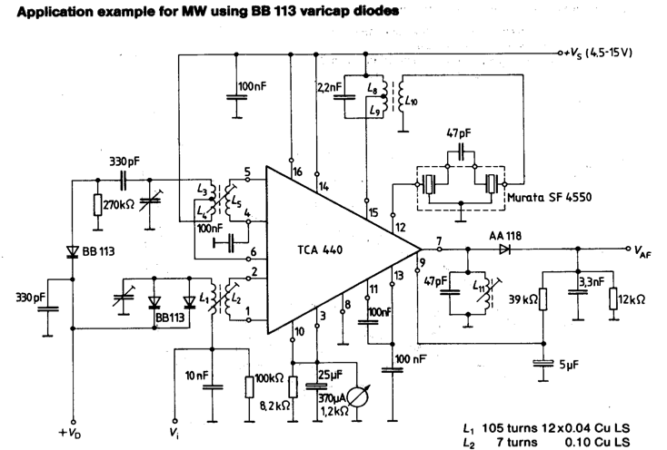

Uralt AM Empfaenger IC aus den 70er.  TCA440
Hat Vorverstaeker,AGC, etc.

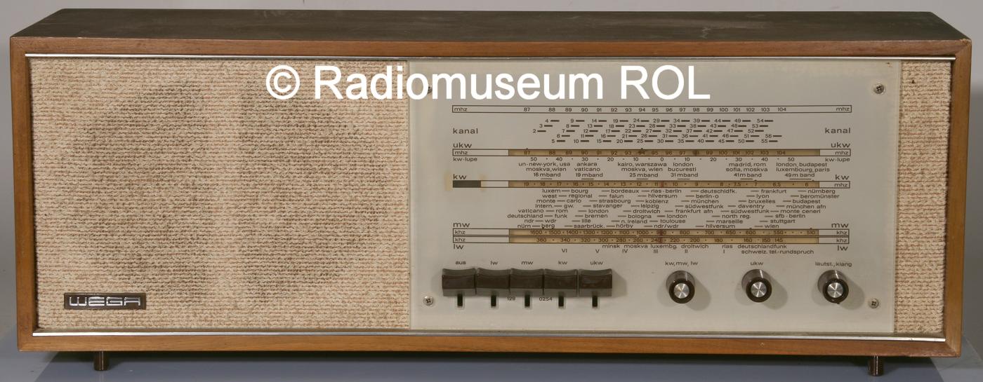

Das Röhrengerät ist übrigens ein WEGA 129. Zu Röhrenzeiten war eine
Signalstärkenanzeige halt noch interessant, später kriegte man die
Abstimmung automatisch in Griff und die Anzeigen fielen weg. Wo es heute
noch solche Anzeigen gibt (z. B. Schnurlostelefon) ist nicht klar, auf
welchem Weg die Anzeige bestimmt wird.

Beim 440er sind mal ein paar schöne Beschaltungen im Datenblatt, AGC
sehe ich noch nicht und einen Hinweis auf RSSI leider auch nicht.
TA7642 ist als 3-Beiner witzig, AGC und RSSI sind aber leider gar nicht
dokumentiert.

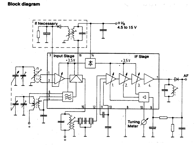

Beim TA440 wird der Verstärkungsfaktor des Eingangskreises über Pin 3
gesteuert, bei Bedarf aus dem Ausgang des Eingangskreises. Allerdings
wird ein Tuning Meter (Pin 10) aus dem IF-Teil gespeist. Wo Pins 3 und 9
miteinander verschaltet sind, geht es den umgekehrten Weg zu
beanspruchten Version: der Meter Output der IF-Sektion steuert den
Eingangsverstärkungsfaktor.
Das nennen wir dann "teaching away" :-((

> Korrektur: AGC ist da, RSSI und Superhet finde ich nicht.
Das ganze ist ein Superhet. Das erkennt man an Mischer und ZF
Verstaerker.
Bist du Anwalt oder E-Techniker?
Auch den RSSI erkennt man sofort: Das ist das Anzeigeinstrument in der
Beispielschaltung.
Alles ist da vorhanden.

Sebastian B. schrieb:
> Für mich sieht es so aus als
> würde das Meter Signal aus dem Verstärkungsfaktor der IF-Stufe gebildet
> und nicht aus dem des Eingangskreises.
Das Metersignal wird gebildet aus dem Pegel des Ausgangssignales des
ZF-Verstaerkers. Das wird aber bei jedem Super so gemacht. Damit werden
dann die ZF-Stufen abgeregelt.
Man kann auch noch den Vorverstaeker abregeln. Dazu ist der zweite
Eingang (pin3) da. Der greift allerdings erst dann ein wenn die
Eingangsspannung schon sehr hoch ist um Kreuzmodulation im Mischer zu
vermeiden. Zuerst werden die ZF-Stufen abgeregelt und dann erst der
Vorverstaeker. Das macht man aus Gruenden des Signal/Rauschabstandes.
Die erste Stufe eines Empfaengers traegt am meisten zum Rauschen bei,
also will man hier moeglichst viel verstaerken.
Beim ZF-Verstaerker ist das weniger kritisch, also regelt man den zuerst
ab.
Die Regelspannung fuer den ZF wird beim TCA440 durch die Diode am
Ausgang Pin 7 gewonnen. Die fuer den Vorverstaerker durch die andere
Diode zwischen Pin 15 und Pin 3 (falls noetig).

Vielen Dank Helmut, ich glaube, jetzt hab ichs. Auf Basis des
Ausgangssignals können auch beide Verstärker beeinflusst werden (Pins 3
und 10 verbunden), spätestens dann ist der Faktor des
Eingangskreis-Verstärkers von der Signalstärke des einfallenden Signals
abhängig.

Hier im Patent DE102009014416A1 von Atmel geht es um ein digitales
Funknetz. Es handelt sich um einen Superhet, das RSSI-Signal kommt
direkt aus der AGC. Diese Kombination war schon vor 20-30 Jahren Stand
der Technik.
> * idealerweise remote sensing (ISM-Band, RFID)
Auch digitale ICs kannst du hier ins Feld führen. Ich habe eine Weile
bei Atmel gearbeitet, in unserer Abteilung wurden die AT86RF230 und
Nachfolger entwickelt. Diese haben (im Datenblatt dokumentiert) eine
AGC, deren Steuerinformation auch für eine RSSI-Anzeige benutzt wird
(dort natürlich digital als Wert in einem Register, welches alle 1 µs
aktualisiert wird). Außerdem handelt es sich zweifellos um eine
Superhet-Architektur, die reguläre ZF beträgt 2 MHz.
Falls Leuchten auch als „Haushaltsgerät“ zählen, in den Philips Hue
GU-10 sind ATmega2564RFR2 verbaut, die einen derartigen Transceiver,
integriert mit einem AVR-Controller, enthalten. Implizit (in Form der
so genannten Energy Detection, die Bestandteil des IEEE 802.15.4
CSMA/CA-Verfahrens ist) dürften diese sogar die RSSI-Aussage für ihre
Funktion benutzen. ;-)  (Energie Detection ist weiter nichts als eine
Integration der RSSI-Werte über 128 µs hinweg.)
Damit sollten doch alle deine Anforderungen erfüllt sein, oder?

von Sebastian B. (Firma: Zweibrücken IP) (birnbacs)
Mit dem größten Vergnügen!
Hier sind ein Bild und der Schaltplan von dem Schätzchen. Ich hatte vor,
auf den MW-Teil abzustellen, erstens weil die Antenne da im Gerät ist
und zweitens wegen der einfacheren Amplitudenmodulation.
Der Schaltplan ist leider in schlechter Auflösung; glücklicherweise ist
das WEGA 109 baugleich bis auf das magische Auge, und da habe ich einen
höher aufgelösten Schaltplan.
OK, dein Rendering ist nicht gut lesbar, aber da du den Websitenamen
drauf hast, habe ich das von dort nochmal als PDF angehängt.  Kann man
besser lesen.
Der AM-Signalpfad im fraglichen Bereich setzt sich zusammen aus dem
letzten Filterkreis C56 plus zugehörige Spule in ZFK45.  Von da geht
er an Anschluss 6 der EABC80, die zugehörige Katode ist Anschluss 7.
Das demodulierte Signal wird an Anschluss 7 von ZFK45 abgegriffen.
(Mit Halbleiterdioden hat man diese Variante mit nach Masse geschalteter
Diode eher nicht gewählt. Das ist hier der gemeinsam genutzten Katode
der EABC80 geschuldet, die an Masse liegen muss.)
Über R60 geht es zu C106, an dem die NF (Tonsignal) ausgekoppelt
wird.  Parallel wird das Signal zu einem Tiefpass aus R62 und C60
weitergeleitet, der die eigentliche NF wegfiltert und nun nur noch
eine sich mit der Feldstärke verändernde Gleichspannung enthält.  (So
einen Tiefpass findest du oben auch in der Schaltung mit dem TCA440.)
Dieses Signal wird einerseits über K1/K2 direkt an das Steuergitter
der EAM86 für die RSSI-Anzeige gegeben, andererseits über R50 an das
Steuergitter der ECH81 sowie über R56 und die Bandfilterkreise von
ZFK44 an das Steuergitter der EF89 zur Verstärkungsregelung (AGC)
weitergereicht.
Genügt das als Beschreibung?

von Helmut L. (helmi1)
Die AGC geht von R60,R62,R56 an das Gitter der EF89 und verschiebt damit
ihren Arbeitspunkt was sich durch Aenderung der Verstaerkung auessert.
Auch geht die AGC Spannung ueber R601 an das Gitter der UKW Vorroehre
und regelt die ebenfalls. Dann geht sie noch an das Gitter der EAM86
(Magisches Auge) was als Anzeige dient fuer den Empfangspegel. Die
Regelspannung selbst wird vom Diodensystem der EABC80 erzeugt (AM
Demodulation). Damit hast du deine AGC.
Die ECH81 ist dein Oszillator + Mischer. Die EF89 dein ZF Verstaerker,
die EABC80 Demodulator + NF Vorstufe, die EL84 deine Endstufe.
Super, damit sollte wirklich alles erklärt sein.
Zusatzfrage: auf dem Schaltplan steht unten links "4.63", vermutlich für
das Erstellungsdatum April 1963. Nachdem es sich um ein Röhrengerät
handelt, das ich noch dazu in live vorführen kann, sollte nicht
angezweifelt werden, dass das Veröffentlichungsdatum vor 2013 liegt.
Aber man hat ja auch schon Pferde k*** sehen, direkt vor der Apotheke.
Hat jemand noch einen besseren Hinweis auf ein Veröffentlichungsdatum
des Schaltplans oder ein Vermarktungdatum des Geräts?
https://www.radiomuseum.org/r/wega_129_1.html
