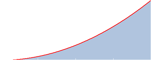

Dussel schrieb:
> ... ist das ziemlich einfach ...
Nun ganz so einfach ist es doch nicht...
Aber zum Glück gibt es Online-Integralrechner :)
Im angehängten Bild ist die Energiefläche zu sehen (blau).
Und hier kann man sich die Lösung des Integrals anzeigen lassen:
https://www.integralrechner.de/#expr=0.2%2A%2825000%2At%29%5E2&intvar=t&lbound=0&ubound=0.000040&simplify=1&simpallroots=1
Der Integralrechner gibt als Lösung annähernd 2,7μWs aus.
Also ist deine Lösung richtig, Jan!

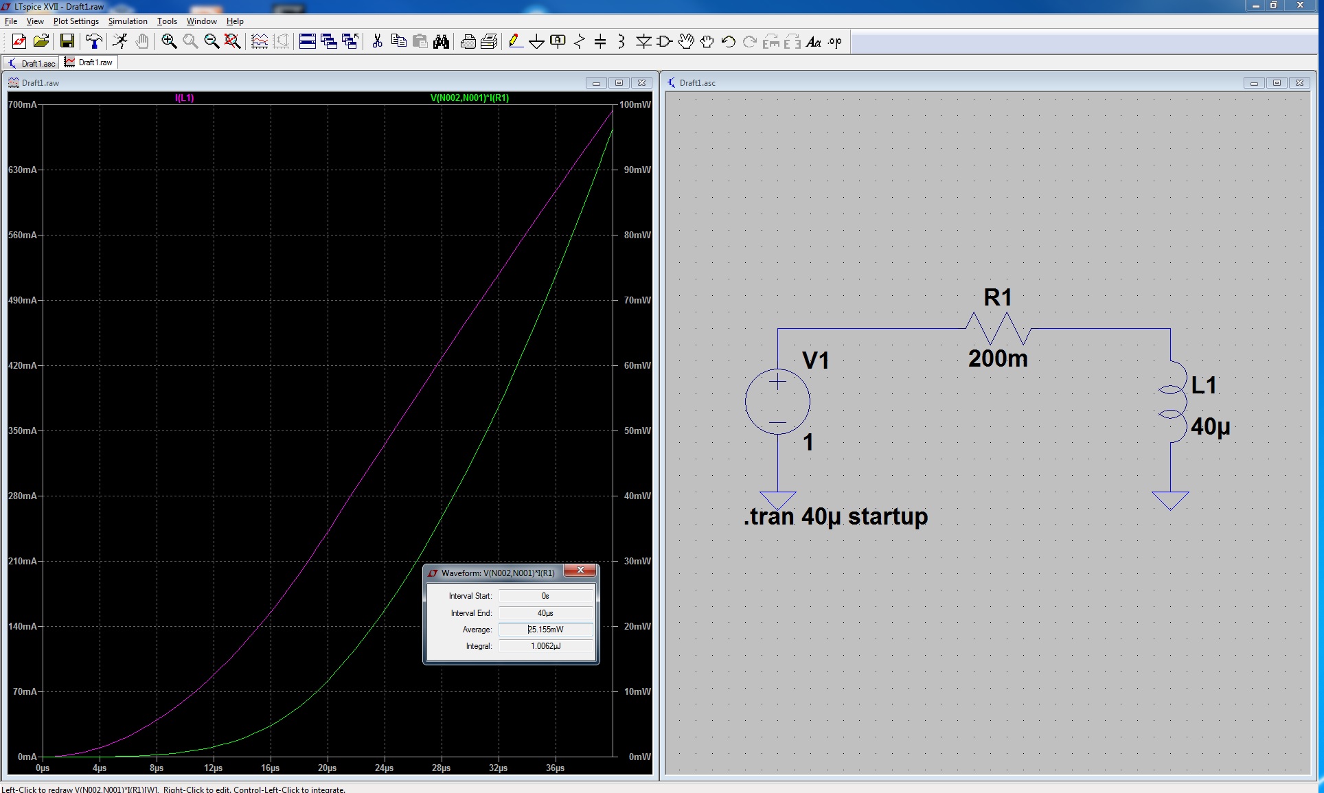

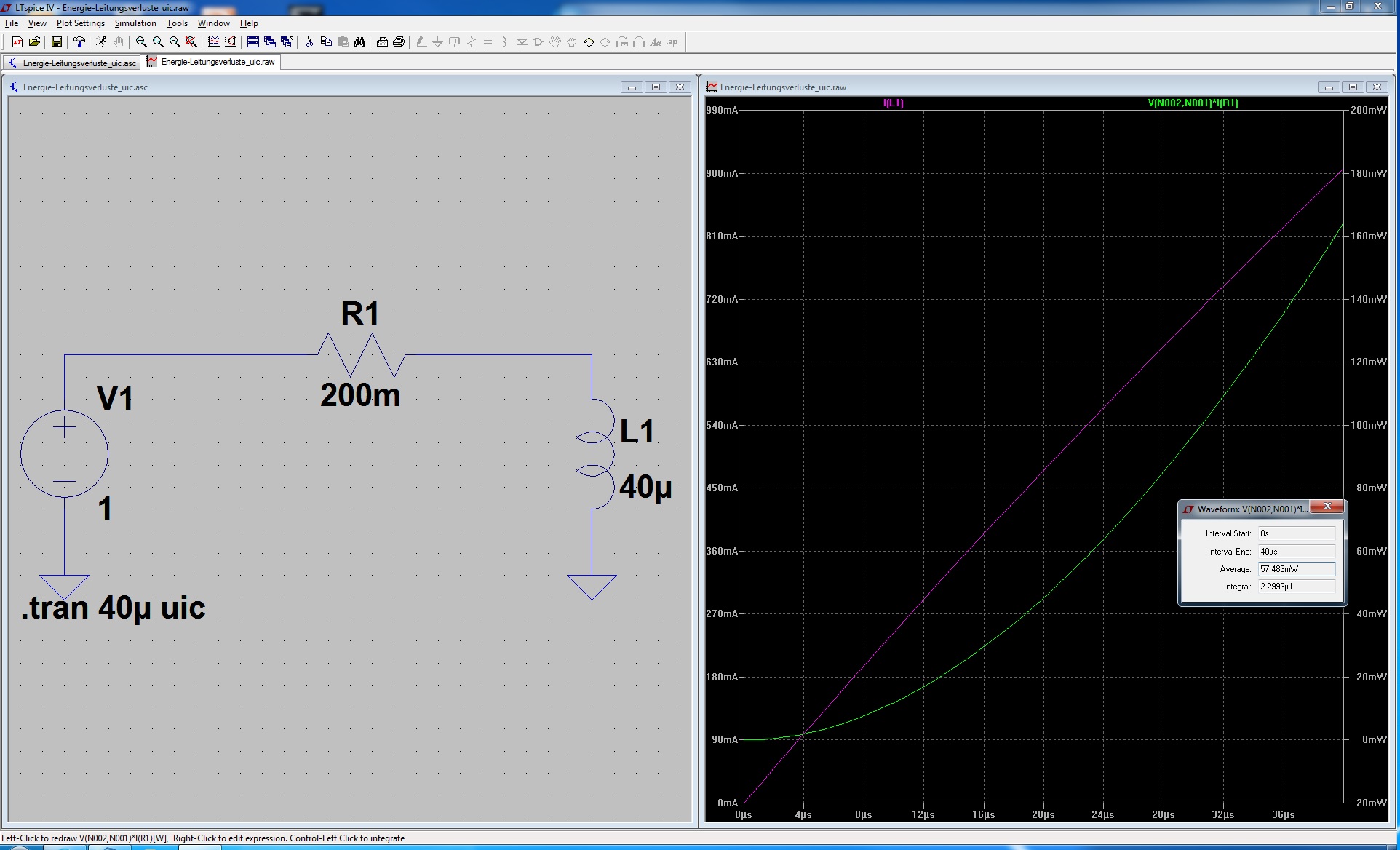

von Klaus R. (klara)
was kommt raus? LTspice sagt folgendes dazu. Siehe Anhang.
mfg klaus
von excurso (Gast)
Kommt dir der Stromverlauf nicht etwas seltsam vor?
Du musst im Transient-Dialog nicht "Start external DC supply voltages at
0V", sondern "Skip initial operating point solution" anklicken. Oder
schau dir einfach mal den Spannungsverlauf von V1 in deiner Simulation
an :)
excurso schrieb:
> Scheinbar stimmt das, was LTspice anzeigt ;))
Hast du jetzt die Formel so hingedreht, dass das Ergebnis ähnlich
aussieht wie in der Simulation von Klaus? Es ist aber dennoch um den
Faktor 1000 verschieden. Der Integrand muss
  1/0.2*(1-e^-(t/0.0002))^2
statt
  0.2*(1-e^-(t/0.002))^2
lauten.
Ob Simulation oder Rechnung: Wenn man alles richtig macht, kommen 2,3µJ
heraus.
> an :)
ich hatte eigentlich erwartet das "Start external DC supply voltages at
0V" die richtige Option wäre, zumal mit der "initial operating point
solution" der Strom schon sofort konstant ist.
In einer realen Schaltung kann die Spannung nicht von 0 V auf 1 V ohne
Zeitverzug ansteigen. Aber was macht das LTspice daraus? Die reguläre
Steilheit des Stromanstiegs wird erst nach ca. 16 µs erreicht. Warum?
Nach der reinen Lehre wäre dann "Skip initial operating point solution"
wohl passender. Es wird nicht nach dem anfänglichen Arbeitspunkt gesucht
und statt dessen die vom Benutzer festgelegten Anfangsbedingungen
verwendet (lt. LTspice Buch). Das sind dann wohl die 1 V in diesem Fall.
Worin der Unterschied zu dem Start mit 0 V ist erschliesst sich mir noch
nicht. In der Realität verstreicht ja Zeit, in der Simulation sollte es
aber sehr, sehr viel schneller gehen. ???
mfg Klaus

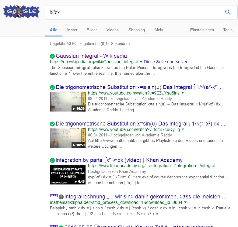

von Zeno (Gast)
Dussel schrieb:
> Wenn ich ∫x²dx in eine
> Suchmaschine eingebe, kann ich das erste Ergebnis wegen meines
> Werbeblockers nicht lesen, aber im zweiten gibt es einen roten Kasten,
Also da hast Du ein anderes Google als ich. Ich habe Dein ∫x²dx aus
Deinem Post raus kopiert und in die Googlesuchzeile eingefügt. Da
bekomme ich das im Anhang Gezeigte. Da stehen zwar auch Integrale drin
aber mit der Stammfunktion von x^2 hat das Angezeigte herzlich wenig zu
tun.
Hier muß ich Jörg schon recht geben, wer noch nie was von Integralen
gehört hat, ist an dieser Stelle einfach aufgeschmissen. Also komm mal
etwas runter von Deinem hohen Roß. Wer kein Abitur gemacht hat oder sich
im Studium mit Integralen beschäftigt hat sieht da einfach nicht durch.
Auch in einer ganz normalen Lehre wird nicht von Integralen gesprochen.
Die Option startup ("Start external DC supply voltages at 0V") simuliert
ein nicht sprunghaftes Ansteigen der Versorgungsspannungen, was u.a.
verhindern soll, dass der Ladestrom von direkt an die Versorgung
angeschlossenen Kondensatoren astronomisch hoch wird. Die Anstiegszeit
ist dann aber auf fixe 20µs festgelegt, was bei einer Simulationszeit
von nur 40µs natürlich einen entscheidenden Einfluss auf das Ergebnis
hat.
Da in der vorliegenden Aufgabenstellung keine Kondensatoren im Spiel
sind und die Anstiegszeit der Versorgungsspannung vermutlich als sehr
kurz gegenüber dem betrachteten Zeitraum von 40µs angenommen werden
soll, ist es am einfachsten, die UIC-Option zu verwenden, was einer
Anstiegszeit von 0 entspricht. Wenn nicht per IC-Option ein anderer Wert
angegeben wird, ist der anfängliche Spulenstrom 0.
Möchte man eine Anstiegszeit größer als 0, aber kleiner als 20µs, muss
man die Quelle als PULSE modellieren, was dann halt etwas mehr Arbeit
ist.
> ist dann aber auf fixe 20µs festgelegt,...
Das wäre mal ein Tipp für Helmut. Das Festlegen der Anstiegszeit auf 20
µs ist im LTspice - Buch, 1. Auflage, nicht erwähnt worden. Ich konnte
dies aber in anderen Dokumenten wiederfinden.
OK, in der LTspice Hilfe sind die 20 µs auch erwähnt. Man sollte doch
gelegentlich auch dort nachschauen. Die Erklärungen von Yalu würde ich
aber gerne im Buch sehen.
mfg klaus
von Helmut S. (helmuts)
Klaus R. schrieb:
> mfg klaus
Die Anstiegszeit von 20us ist kein Geheimnis. Das ist schon seit
15Jahren implementiert.
Es steht auch in der Help von LTspice.
startup
This is similar to SPICE's original "uic". It means that independent
sources should be ramped on during the first 20μs of the simulation.
However, a DC operating point analysis is performed using the
constraints specified on a .ic directive.
PS: Ich war nie Author von einem Buch über LTspice.
