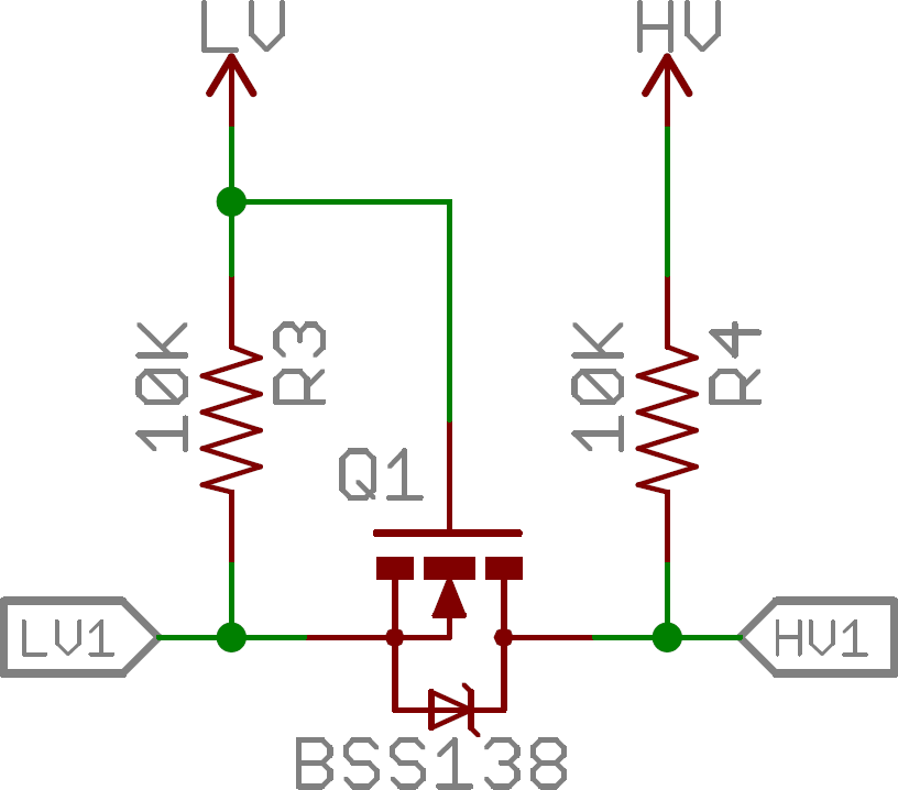

Ich baue ein Shield für den Arduino, welcher mit Uno und Due
funktionieren sollte. Der Shield sollte kompatibel sein mit 5V und 3.3
Volt, wählbar via Jumper oder automatischer Schaltung. Ein Sound IC gibt
es leider nur mit 5 Volt.
Da ich kein Profi bin frage ich zur Sicherheit lieber einmal nach...
- Sind die BSS138 mit 2x 10k R ok für I2C und anderen Ein/Ausgängen?
- Gibt es Level Schifter Chips (keine gefunden der BI arbeitet und I2C
komp. sind) mit 8 Bit oder 4 Bit welche auch gerade die Wiederstände
beinhalten?
- Wenn ich den Sound IC (5Vol, 8 Bits Daten + 3 Steuerung) mit einem
MCP23017 betreibe und die I2C via BSS 138 mit einem Level Schifter
versehen sind (MCP 23017 + LCD) , erübrigt sich die Datenleitungen auch
zu konvertieren, da der MCP23017 auch mit 5 Volt betrieben wird. Sollte
so ok sein?
- Da ich ein ULN2004 benutze, nehme ich an, dass dort CD (Pullup 10k)
mit der Spannung des 5V versorgt werden muss? Ansteuerung mit 3.3V
funktioniert und der Aushang liefert dann den GND zu 5Volt.
- Eingange die mit Masse geschaltet werden haben intern einen Pullup,
also benötige ich hier kein Level Schifter, ich denke das ist richtig?
Danke für die Hilfe.
Du meinst hoffentlich den berühmten Levelshifter-Schaltungsvorschlag von
Philips (heute NXP). Die Schaltung funktioniert mit den meisten Chips.
Sicher, aber die Pull-Ups werden da nicht drin ein, weil es keine festen
Werte gibt die in allen Umgebungen optimal sind. Manche Schaltungen
(z.B. Lego Mindstorms) erfordern viel größere Widerstände. Andere
wiederum laufen besser mit kleineren Widerständen - vor allem bei hoher
Taktfrequenz.

Das ist der Anschluss für die Freilaufdioden. Den brauchst du nur bei
kapazitiven Lasten (z.B. Relais) und er muss dann an die +
Versorgungsspannung der Lasten angeschlossen werden.
Dann wohl auf 5V. Wie reagieren sie wohl, wenn der High Pegel nur 3,3V
ist?
Philips?
SND IC
von Stefan F. (Gast)
Dieser Chip hat keine bidirektionalen Leitungen, daher würde ich nicht
so eine bidirektionale Levelshifter Schaltung einsetzen. Die hat nämlich
auch eine Menge Nachteile.
Nimm lieber 74LVC Gatter als Levelshifter.

Ne brauche die LS ja für I2C und der MCP23017 ist direkt an 5 Volt genau
wie das LCD. Somit erübrigt es ja ein LS für die Datenleitungen...
Neopixel funktioniert nun auch mit dieser Schaltung.
Habe das getestet mit Breadboard Aufbau.
Brauche nur noch einen für eine TX Leitung die reinkommt mit 5 Volt.
Aber sollte auch gehen mit dieser Schaltung, da nur 19200 Baud.
Danke für den Tip mit dem Gatter wird es mal anschauen.

Ich glaube nicht, dass du für I²C Levelshifter brauchst. Denn wenn da
alles mit rechten Dingen abläuft, haben alle Busteilnehmer
Open-Collector Ausgänge. Der High Pegel wird ausschließlich durch die
Pull-Up Widerstände definiert. Die hängst du einfach an 3,3V und gut
ist. Damit sollten auch 5V IC's klar kommen.
Serielle UART Leitungen bringst du mit einem Spannungsteiler (1k Ohm +
2,2k Ohm) von 5V runter auf 3,3V.

- Danke für den Tipp mit dem Spannungsteiler, spart ein Transistor. :)
- mit dem I2C bin ich mir da nicht ganz sicher, zumal ja der 5V chip
dann mit 5 Volt sendet, clock und Daten... oder sehe ich das falsch?
> zumal ja der 5V chip dann mit 5 Volt sendet
Nein tut er nicht. Die High Pegel kommen ausschließlich von den Pull-Up
Widerständen und deren Spannung hast du selbst im Griff.

Hi
Ach so, ja verstehe, weil das alles nur auf Masse gezogen wird...
Verstehe dann aber nicht warum mir jemand gesagt hat ich müsse für das
LCD 5V mit I2C einen LS benutzen sonst sei es hin.
Und einige I2C Chips haben intern ja auch Pullups, was ist den damit?
Diese sind dann ja bei 5V angeschlossen...
Keine Ahnung was er damit meint. Die allermeisten LCDs kann man auch mit
3,3V betreiben, wenn man an den Kontrast-Eingang eine negative Spannung
von 1-2V anlegt. Sonst sieht man nichts.
Ja die gibt es. Wenn es wirklich nur Widerstände oder
Konstantstromquellen sind, erledigen die ESD Schutzdioden der 3,3V Chips
das Problem für dich. Die begrenzen dann die Spannung auf ca 3,6V.
Wenn die die Leitungen aber hart auf 5V ziehen, dann brauchst du
Pegelwandler. Dann sind das aber genau genommen keine richtigen I²C
Anschlüsse. Solange im Datenblatt kein eindeutiger Hinweis darauf steht,
würde ich hier erstmal davon ausgehen, dass du keine Pegelwandler
brauchst.
Hast du ein Oszilloskop?
Du könntest 100 Ohm Widerstände in Reihe schalten und dann am
Oszilloskop-Bild sehr deutlich erkennen, ob der Chip die Leitungen auf
5V zieht, oder nicht.
