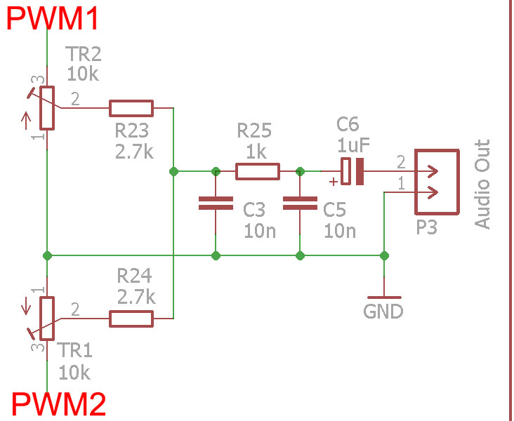

von Mr D. (Gast)
Hallöchen
Ich benutze 2 PWM zur Tonerzeugung für Frequenzen von 75HZ bis ca. 10khz
mit einem PWM Sample Frequenz 8kHz.
Um Knacken und andere Störgeräusch zu eliminieren benutze ich ein
Tiefbass Filter, welches zugleich auch ein passiver Mischer ist.
Der Ausgang wird an einen Verstärker gelegt 15 Watt von ELV.
Ich bin mir nicht sicher ob meine Schaltung so funktioniert oder was man
auch noch verbessern könnte. Spulen wollte ich nicht einsetzen.
Wenn jemand mal ein Auge darauf werfen könnte wär das toll.
Danke.

von Mr D. (Gast)
LOL sorry... bin wohl etwas überarbeitet...
Die PWM's laufen wechselseitig, nie gleichzeitig.
Die Ausgange sind 0V wenn nichts geht's.

von Dergute W. (derguteweka)
Moin,
Naja, ich kenn halt keinen Filtertyp, der schlechtere Performance
(Steilheit,Sperrdaempfung,...) hat, als in Kette geschaltete RC-Filter.
Dafuer ist der Aufwand halt auch am kleinsten.
Bei dir haengt die Grenzfrequenz auch ein bisschen von der Position der
Potis ab. Auch unschon, aber nachdem das Filter eh so k*cke ist, macht's
das auch nicht mehr fett.
Mit aktiven Filtern kann man da sicherlich deutlich bessere
Filtercharakteristiken erreichen, braucht halt noch extra
Spannungsversorgung und mehr Bauteile dafuer...
Gruss
WK

von Wolfgang (Gast)
> Tiefbass Filter
Das Knacken könnte durchaus dadurch kommen, dass sich dein C6 beim
Einschalten des PWM-Signals erstmal auf den Mittelwert des Signals
aufladen muss, jedenfalls wenn das Signal als unsymmetrisches Signal von
einem µC kommt. Der Tief-"bass" kann da wenig gegen machen.

von Mr D. (Gast)
Knacken habe ich fast keines mehr, habe ich mit Up Rampen von 0 auf den
1. Wert und down Rampen vom letzten wert auf 0 weggebracht.
mir geht es mehr darum wie ich die zwei Signale mischen kann ohne ein
And Gatter oder anderes ausser R und C zu verwenden. Also eben halt
möglichst einfach.
Leider habe ich kein OC ansonsten ich das ja selber sehen könnte was da
genau abgeht.

von Boris O. (bohnsorg) Benutzerseite
> möglichst einfach.
Mir geht es mehr darum herauszufinden, was genau du vorhast. Zwei
PWM-Signale mit einem AND-Gatter zu »mischen« hört sich interessant an,
da das AND-Gatter nur einen von L verschiedenen Wert ausgibt, wenn beide
PWMs H-Potenzial haben. Da sie kaum exakt identisch sein werden, gibt
das artiges Klirren und sicher ist auch etwas um die 22MHz dabei.
Wenn du analoges Mischen meinst, d.h. die Addition der Pegel zweier
Signale wie in einem Mischpult, dann genügen einfache
Entkoppelwiderstände, bspw. 10k in jedem Zweig. Ich platziere noch kurz
»Impedanz«, weil du noch ein Audio-Ausgang gezeichnet hast. Wenn du das
verinnerlicht hast, darfst du voranschreiten.
