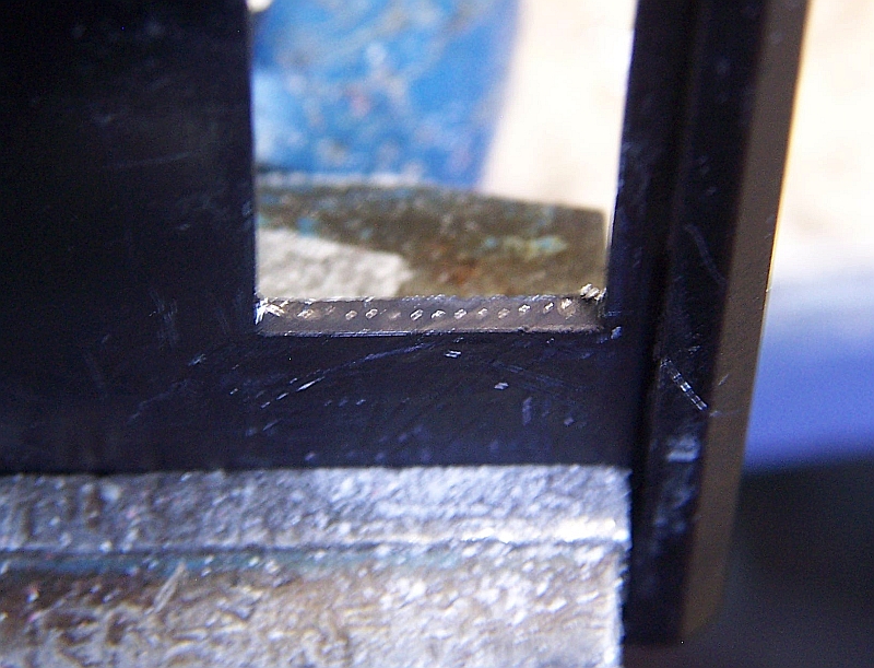

wer kennt das nicht: Man misst penibel ein Gehäuse und die notwendigen
Öffnungen aus, reißt präzise an und dann? Falsche Seite! Himmelsakra
aber auch!
Wat nu? Das Gehäuse war ein Einzelstück, lag zig Jahre irgendwo im
Schrank. Es passt aber ansonsten perfekt zur Aufgabe.
Grübel - grübel....

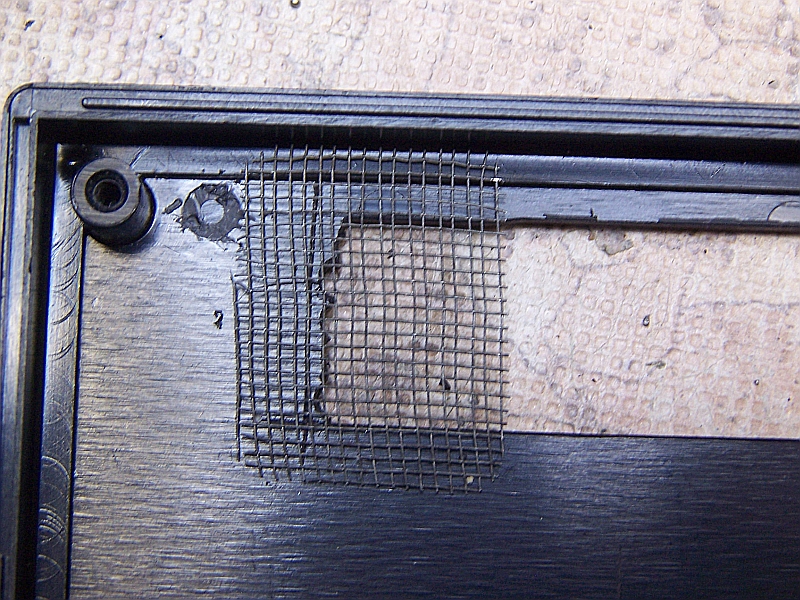

Man könnte doch.... Ich schweiße gelegentlich auch mal Kunststofftanks,
dazu wird eine feine Stahlgaze über den Riss eingeschmolzen und dieser
anschließend verschlossen. Das und "Feinspachtel" aus dem KFZ-Bereich
sollte doch gehen.
Ok, heute also erster Versuch und voller Erfolg! ;-) Die Bilder erklären
eigentlich alles ;-)

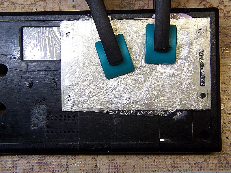

Die Gaze wird etwas in den Kunststoff eingeschmolzen (Lötkolben) und
bietet das Gerüst für die Spachtelmasse. Davon ein ordentlicher Klecks
drauf, gut verteilen und von beiden Seiten mit steifem Material abdecken
und Klemmen drauf. Damit das nicht anbackt, vorher Haushaltsfolie drum.

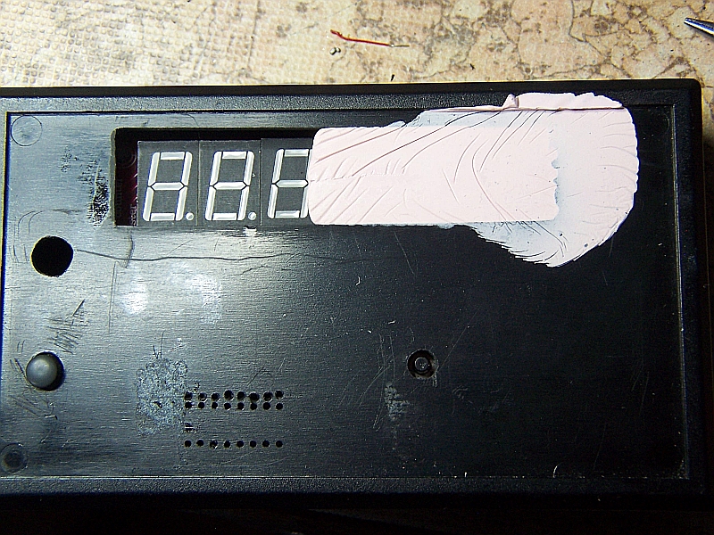

Natürlich war der Klecks viel zu groß, also musste ich ordentlich frei
schneiden (Cuttermesser). Danach noch mit einem Edding schwarz machen,
damit das nicht durch die Frontfolie scheint. Auf einem Foto sieht man
gut, dass die Gaze etwa in der Mitte der Spachtelmasse liegt, fast
perfekt!

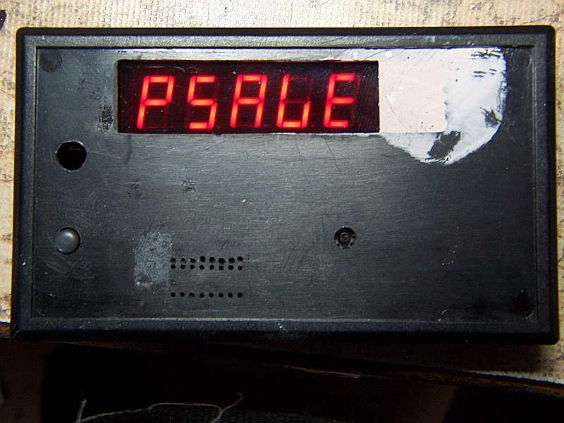

Zunächst wollte ich die rote Acrylscheibe einfach größer machen, doch
das Batteriefach war im Weg. Also flicken, im Endeffekt sieht das auch
besser aus.

Dieter F. schrieb:
> Den Bildern nach zu urteilen ist nicht nur die Seite falsch :-)
Doch! ;-) Den etwas größeren Abstand vor und hinter den Ziffern wollte
ich so, das sieht im fertigen Zustand etwas besser aus, als wenn diese
sehr nah am Rand sind. Oben/Unten stört ein knapper Abstand
komischerweise eher nicht.
Auf der gespachtelten Seite hätte das noch 1-2mm weiter sein können, ich
habe mich aber nicht getraut dort noch viel zu feilen. Die Spachtelmasse
hält aber erstaunlich gut, ich hatte Angst beim Feilen könnte was
bröckeln.
Old-Papa
> bröckeln.
Das Zeug ist dermassen hart (gibt es mit Glasfaser-Teilchen), da
splittert eher der Rest des Gehäuses :-)

Es waren allerdings  schon Platinenhalter und Schalter eingebaut, es ist
ja nicht nur der Deckel. Hätte ich eine Chance auf ein gleiches Gehäuse
gehabt, dann ja, der Deckel neu.
Die Spachtelmasse kostet nur wenig und kann bedenkenlos über Jahre für
alles Mögliche (und Unmögliche) aufbewahrt werden. Statt Gaze (habe noch
ein paar Kilogramm davon) könnte man auch ein paar Drähte über kreuz
einsetzen. Diese Spachtelmasse hat übrigens keine Faserwerkstoffe drin,
es gibt sie aber auch mit.
Gedauert hat das incl. "Trockenzeit" keine Stunde.
Old-Papa

Wie gut lässt sich so ne Spachtelmasse den schneiden? Du sagst ja du
hättest das   (also von Spachtel-1.jpg zu Spachtel-2.jpg) mit einem
Cuttermesser gemacht.
Ich hätte erwartet, dass das dann wieder vom Rand abbricht, trotz Gaze.
Kann mir die Konsistenz nicht recht vorstellen.
Gute Arbeit :)

Das Plastikteil war mit einem 3mm-Bohrer reihum ausgebohrt, da bleib
dann kaum ein Rest ;-) Und "gedremelt" wird bei mir grundsätzlich nicht.
Habe gar keinen Dremel (bin Proxxonfan ;-)
Nach ein paar Stunden ist das fast glashart. Aber zum richtigen
Zeitpunkt (ca. 30 Min) ist das noch gummiartig.
Hatte ich auch befürchtet, das pappt aber sehr fest.
> Gute Arbeit :)
Danke.
Old-Papa

Vorne ne plane Formplatte drauf und warten bis es gehärtet ist, ein
wahrlich großes Projekt. ;)
Bei Kunststoffspachtel-Zeug gibts meist ne länger Zeitspanne zwischen,
noch Weich zum schneiden und hart genug zum Schleifen.

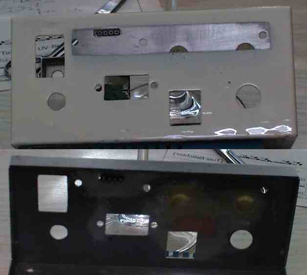

Als mir dass das letzte Mal passiert ist habe ich mir das Leben etwas
einfacher gemacht.
Eine halbwegs passende Alu-Platte in den zu schließenden Schlitz.
- Dahinter eine etwas größere Platte, die in Deinem Falle Richtung
  Display abschließt.
- Die zwei Platten untereinander verklebt.
- Die überstehende Platte, des Paketes, mit der Frontplatte so verklebt,
  dass die etwas kleinere Platte in den zu füllenden Schlitz ragt.
- Den minimalen Spalt verspachtelt.
- Aus optischen Gründen eine selbstklebende Folie über die ganze Fläche.
  Letztere war natürlich nicht transparent. Hat mir aber das "Malen"
  stark vereinfacht, da ich sie einfach, vorher durch den Drucker
  gejagt habe.
  Hätte ich eine gelbe Folie genommen, so wäre das Ergebnis dem
  Deinigen sehr nahe gekommen.
- Für die Anzeige hätte wohl ein Teppichmesser herhalten müssen.

von Old P. (Gast)
Lutz H. schrieb:
> Ob ich mir eine Laugsäge kaufe? Das scheint ein Wahnsinnstool zu sein.
Für Kunststoffgehäuse eher suboptimal! Wer wirklich mal damit in
Kunststoff gearbeitet hat, der nimmt den Bohrer ;-)
Old-Papa

von Old P. (Gast)
> einfacher gemacht.
>   Display abschließt.
>   gejagt habe.
Oha, das ist ja fast Weltraumtechnologie ;-)
Das wären mir eindeutig zu viele Schritte.
Weiter oben hatte ich ja schon geschrieben, dass "Hinterlegen" hinter
den Ausschnitt keine Option war, da das Batteriefach bis auf wenige
Zehntel an die Oberschale reicht. Im "Fehlerfoto" ganz oben auch schön
zu sehen.
Old-Papa

von ReparaturKid (Gast)
Eieiei, schau Dir mal die schönen Proxxon Trennscheiben an ;-) da muss
man auch nicht mehr so viel feilen.
> ... Und "gedremelt" wird bei mir grundsätzlich nicht.
> Habe gar keinen Dremel (bin Proxxonfan)
Na ja ich auch, aber bei Proxxonieren weiss doch keiner was gemeint ist.
von Old P. (Gast)
Bei bzw. für Kunststoff?
Schade eigentlich, da "Dremel" nur ein billiger Abklatsch der Proxxon
ist.
Old-Papa

Kleine Gehäuse löte ich mir oft aus doppelseitig kupferkaschierten
Leiterplatten zusammen.
Etwas billiger wird es mit Plexiglas, welches sich sehr gut bearbeiten
lässt.
Solche Flickarbeiten wie hier beschrieben, habe ich auch schon gemacht.
Dabei kann man sehrgut diesen Epoxy-2-Komponentenkleber einsetzen um
Material aufzufüllen. Lässt sich hinterher gut verschleifen.
Seit ich die "Gesichter" meiner Geräte mit dieser Laminiermethode mache,
sieht alles gleich schon viel besser aus.

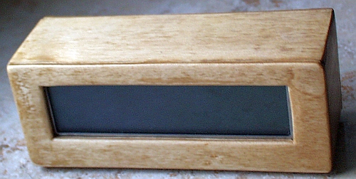

Mein allererstes LCD Modul, wollte unbedingt auch mal wo eingebaut sein.
Das Holz von Käseschachteln, is eigentlich auch zu schade zum wegwerfen
-> Käseschachtel-Funkuhr. :)
ja wie? Du kennst die Produkte nicht :-))
https://www.proxxon.com/de/micromot/einsatzwerkzeuge_trennen.php
klar, funktioniert auch bei Kunststoff, und wenn mann zu schnell (und zu
weit) schneidet bildest sich gleich ein Rand an dem man den Flicken
dranpappen kann :)
von bastel_ (Gast)
Silanisiertes Papier (das Zeug auf dem die Etiketten kleben. Immer schön
aufheben) und Epoxidharz geht auch. Von vorne das Papier feste dran
drücken, umdrehen, und an der richtigen Stelle schneiden und hochbiegen.
Zähflüssiges 5 Minutenharz aus der Spritze... warten. Papier weg, bissel
Feilen und fertig.
von Teo D. (teoderix)
Ich nehm als Trennschicht gern auch Kaptonband.
Drüber kleben, dichte gleichzeitig gut ab und etwas schleifen/reinigen
muss man immer.
