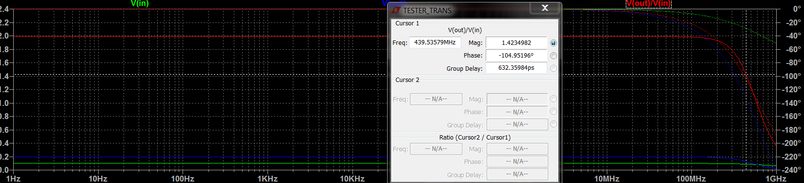

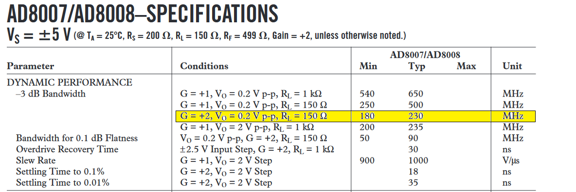

Habe gerade das PSpice Modell des OPV's AD8007 in LTSpice eingebunden.
Wenn ich es nun mit der Transient Analyse teste komme ich auf ein
plausibles Ergebnis.
Doch mit der AC Analyse bin ich nicht einverstanden. Würde das Modell
gerne auf seine Bandbreite testen. Im Datenblatt (Auszug im Anhang)
sollte die Bandbreite bei dem Test typischerweise 260 MHz betragen. Bei
mir beträgt sie jedoch ca 440 MHz. Ist das in Ordnung? Oder habe ich
irgendwo einen Fehler in meiner Simulation bzw. irgendwo in meiner
Denkweise?

Hier noch der Auszug aus dem Datenblatt im Anhang.
Grüße!

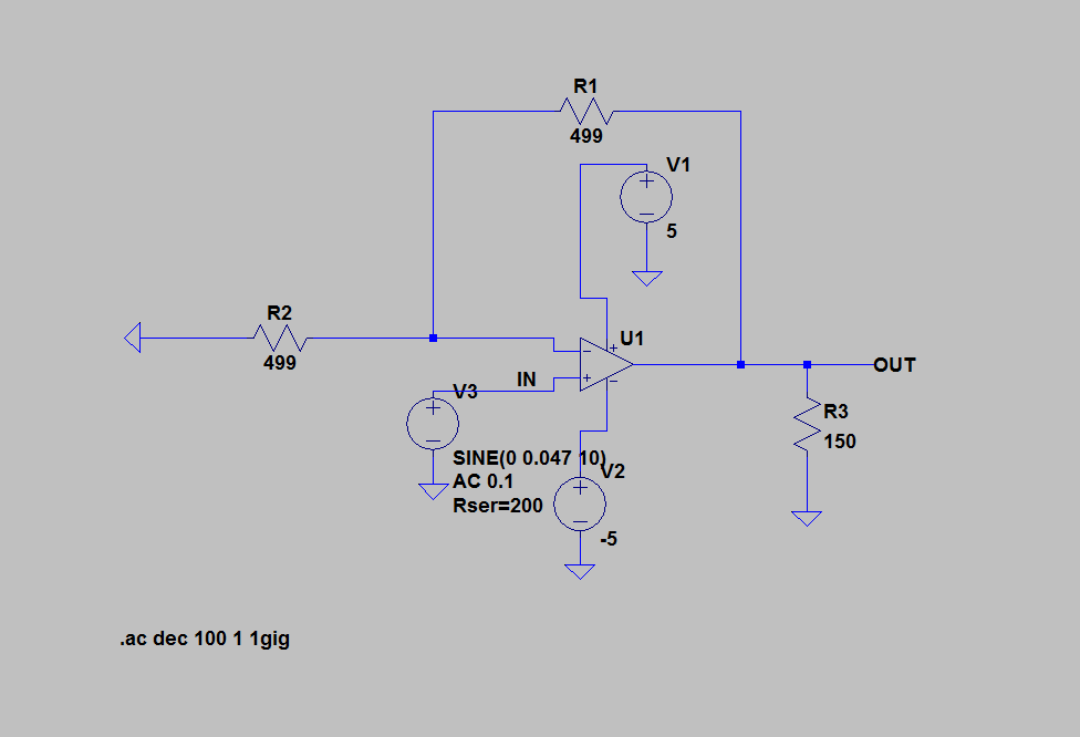

Nö: sieht eigentlich alles richtig aus. Insbesondere hast du auch den
selben Rf gewählt, wie im Datenblatt (der ist beim current feedback OPV
ja entscheidend für die Bandbreite).
Was ein bisschen auffällt ist, dass bei 400MHz das Eingangssignal auch
schon ein bisschen einbricht. (Ist schwer zu quantifizieren, weil die
grüne Kurve schlecht aufgelöst wird).
Bezogen auf deine Quelle bricht die Verstärkung also schon früher ein.
Bezogen auf das Signal am OPV-Eingang (hinter dem Quellwiderstand)
bleibt die Verstärkung länger konstant. Vielleicht liegt da die
Erklärung für die Abweichung vom Datenblatt.
Was sagt denn deine Transientenanalyse, wenn du ein 400MH-Signal
anlegst?
Die parasitären Kapazitäten hauen ja auch noch rein. Da finde ich den
Wert voll ok. Hänge mal zu den Rs 1pF und an die OpAmp Pins 4pF...

Es ist schon richtig die Bandbreite bei der Kurve von V(out)/ V(in)
abzulesen? Ich geh also bei der roten Kurve 3dB vom höchsten Wert
runter?
Dann hab ich ja die -3dB und komme somit auf die 440 MHz Bandbreite?
Wie sieht's aus wenn ich noch eine Überhöhung zwischendrin habe?
Wie les ich dann die Bandbreite ab?
Wann leg ich Geraden auf die Kurven und ermittle damit den Schnittpunkt,
der dann die Bandbreite darstellt? Immer wenn die Kurve -20db/dekade
fällt?
Wie mach ich das, wenn es -40dB sind?
Und mit welchem Merkmal kann ich am leichtesten ein Modell testen,
welches ich in LTSpice eingebunden habe, ob es richitg funktioniert
anhand der AC Analyse?
Tu mich da einfach noch ein bisschen schwer..
Grüße!
Kevin
von HildeK (Gast)
Er hat die Quelle mit Rser=200 spezifiziert. Da LTSpice immer auch
parasitäre Kapazitäten annimmt, kommt das wohl daher.
> runter?
Ja, das ist schon richtig.
Was mir auffällt: für die AC-Analyse gibt man üblicherweise in der
Quelle die AC-Amplitude mit 1V an, völlig egal, ob dieser Pegel von der
Schaltung überhaupt verarbeitbar ist. Dann hat die Quelle in der
AC-Betrachtung 0dB und am Ausgang siehst du direkt die
Verstärkung/Dämpfung deiner Schaltung.

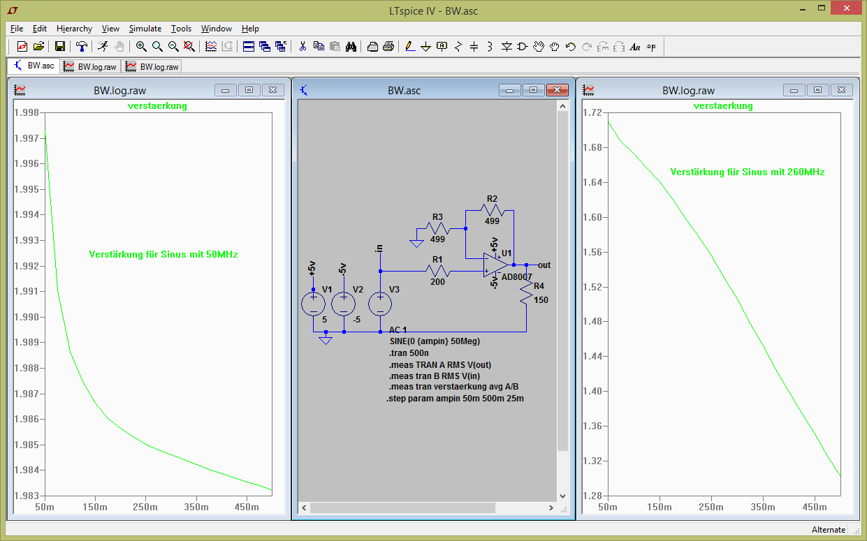

von Nacht E. (nachteule)

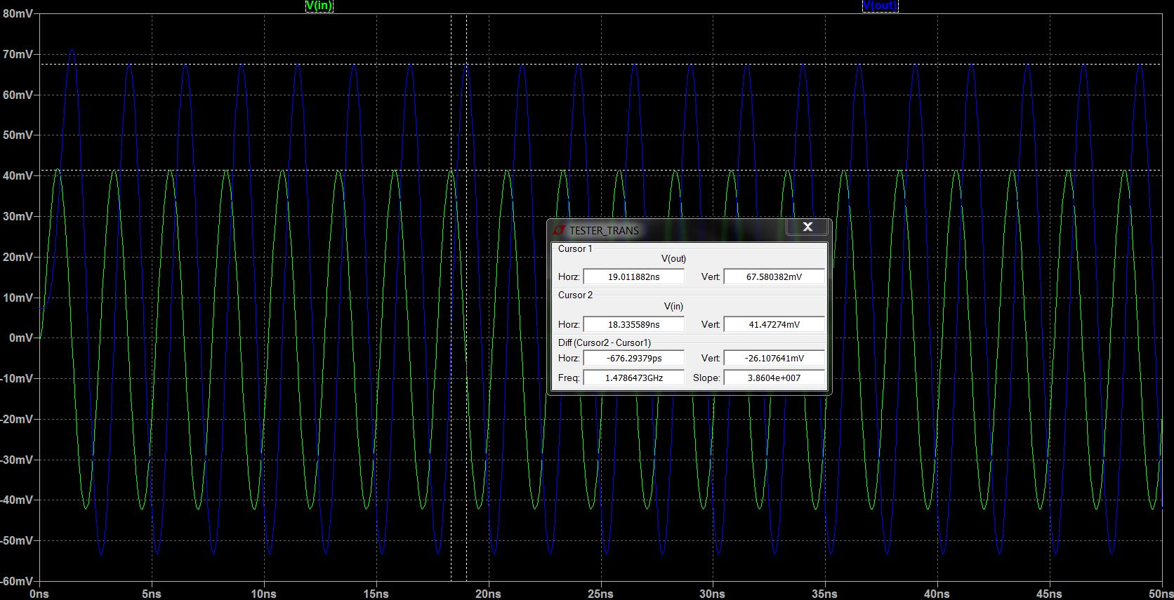

Im Anhang das Ergebnis wenn ich 400 MHz anlege.. Da ist die Verstärkung
von 2 aufjedenfall nicht mehr gegeben.. Macht doch dann demnach keinen
Sinn die AC Analyse? Versteh ich nicht^^ Oder liegt das dann an den
parasitären Kapazitäten?
Danke für die ganzen Antworten schonmal.. hat mir schon wirklich
geholfen!

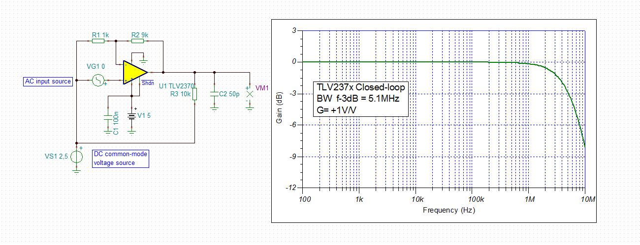

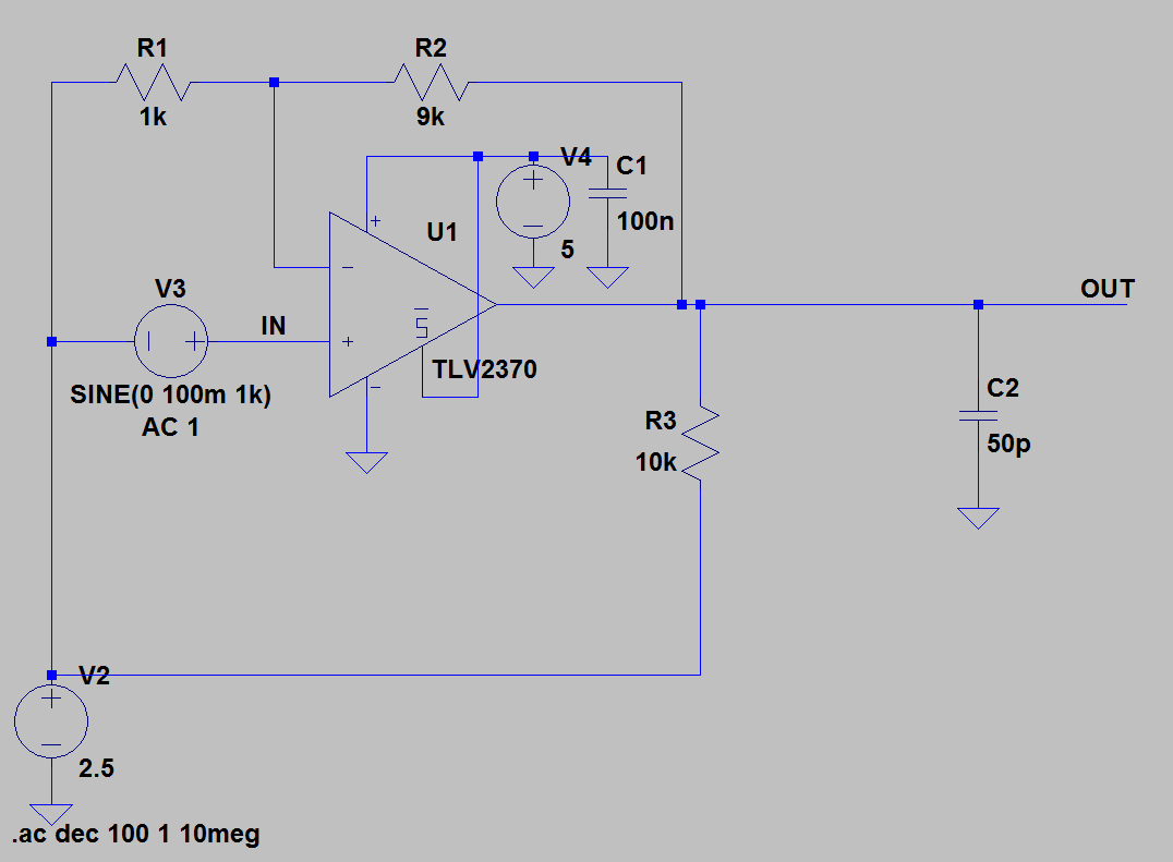

Habe auch noch mein Modell des TLV2370 angehängt. Habe das Modell von TI
samt Referenzdesign in TINA. Habe das selbe mal nachgebaut in LTSpice
und auf Bandbreite geprobt- komme auf ein völlig anderes Verhalten..
mich macht auch die Aussage auf dem Bild: G= 1 V/V stutzig.. habe mit
Verstärkung 1 mal getestet, aber komme da auch auf n anderes Ergebnis?
Aber seht selbst!
Grüße!

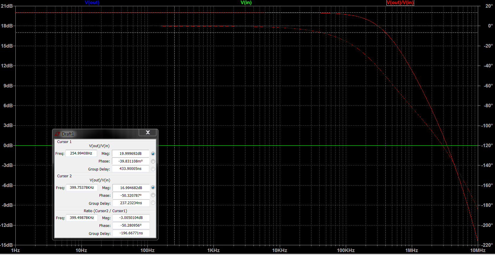

von Achim S. (Gast)
> abzulesen?
Mein Vorschlag war, stattdessen die Kurve V(out)/0,1 zu betrachten. Denn
0,1V ist die Spannung vor dem Quellenwiderstand. V(in) ist die Spannung
nach dem Quellenwiderstand und deswegen schon "gefiltert". Da V(in) ab
200MHz abfällt (0,1V aber bei allen Frequenzen konstant bliebe) bekommst
du mit V(out)/V(in) eine größere Bandbreite heraus wie mit
V(out)/(ungefilterte Quellenspannung)
Oder als alternative Betrachtung: platziere einen diskreten Widerstand
von 200Ohm zwischen Quelle und Verstärker und setze Rser deiner Quelle
dafür auf 0. Und dann miss die Eingangsspannung an der Quelle (nicht am
OPV). Dann wird die gemessene Bandbreite sinken.
ja das hat schonmal eine Veränderung von -50 MHz ausgemacht - danke für
den Tipp, werde ich in Zukunft berücktsichtigen!
Bin somit bei 390MHz - laut Datenblatt 230Mhz. hmm
Grüße!

von Achim S. (Gast)
Abdul K. schrieb:
> Du mußt dich an die Meßbedingungen des Herstellers halten. Bei 400MHz am
> Eingang sicherlich immer 50 Ohm, am Ausgang eventuell auch wenn der
> OpAmp diese Impedanz überhaupt treiben kann.

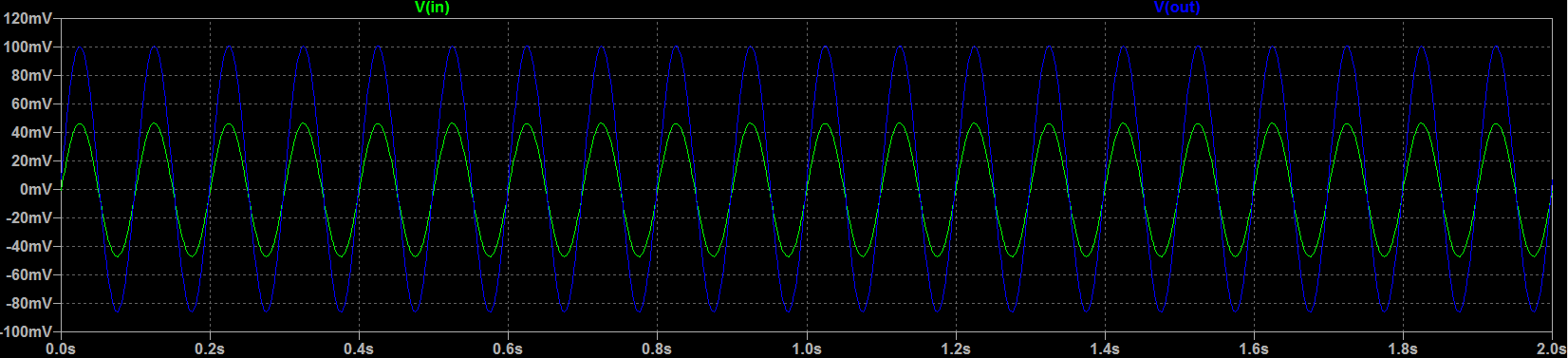

Die Simu des TO entspricht tatsächlich den Messbedingungen, die AD in
der Spec nennt (inklusive 150Ohm Last). Wenn man eine Transientenanalyse
macht und die Amplitude der Eingangsspannung durchsteppt, dann erkennt
man aber tatsächlich auch dabei schon eine gehörige
Amplitudenabhängigkeit der Verstärkung.
Bei den Parametern des Herstellers (100mV am Eingang, 150Ohm Last) hat
man damit zwar immer noch keinen 3dB Abfall bei 230MHz. Aber immerhin
ist es ein weiterer Effekt, der bei hohen Frequenzen zu kleinerem
Ausgangssignal führt, und der von der (linearisierten) AC-Analyse nicht
wiedergegeben werden kann.
