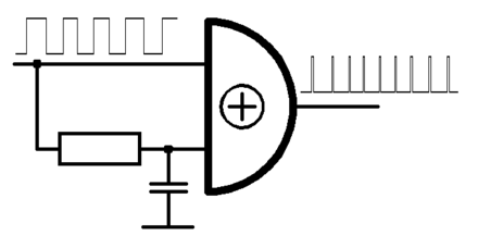

Ein EX-OR mit RC vor einem Eingang erzeugt bei jedem Flankenwechsel
einen Impuls.

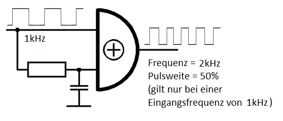

Willst du tatsächlich nur die Frequenz verdoppeln, geht das mit dem
EX-OR. Für eine feste Frequenz bekommt man es sogar ziemlich symmetrisch
hin, wenn man das RC-Glied passend dimensionert und das Ganze mit CMOS
baut.

Die Zeitkonstante des RC-Gliedes muß auf jeden Fall viel kürzer sein,
als die die Schwingungsdauer des Signal, das verdoppelt werden soll.
T=1/f  d.h. T= 1/1KHz = 1ms
Denke aber dran, daß aus dem XOR dann bloß Nadelimpulse rauskommen.
MfG Paul

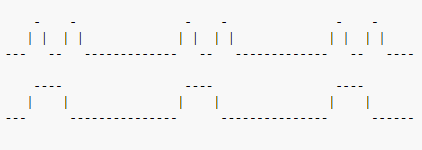

von georg (Gast)
Joachim B. schrieb:
> man kann auch 2x verdoppeln und dann wieder symetrieren mit FlipFlop ->
> Frequenzteiler!
Klassischer Denkfehler - da kommt das gleiche unsymmetrische Signal
raus.
Original   |                    |                    |
1 x D      |    |               |    |               |    |
2 x D      | |  | |             | |  | |             | |  | |
nach FF    |    |               |    |               |    |
Georg

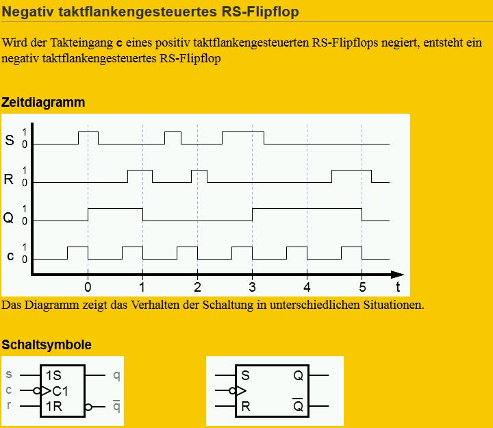

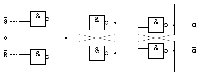

Sieht nicht so aus. Hier ist ein Beispiel:
http://www.iris.uni-stuttgart.de/lehre/eggenberger/eti/Flipflops/demo/RSd-Flipflop-wechseln.htm
von Ach Du grüne Neune (Gast)

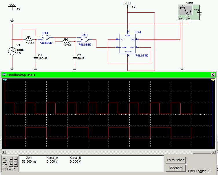

Bisher bin ich davon ausgegangen, dass man eine Frequenz nur mit einem
XOR (Bild 1) verdoppeln kann, oder bei HF mit einem Schwingkreis.
Aha! Paules Vorschlag (Bild 2) scheint tatsächlich zu funktionieren.  :o

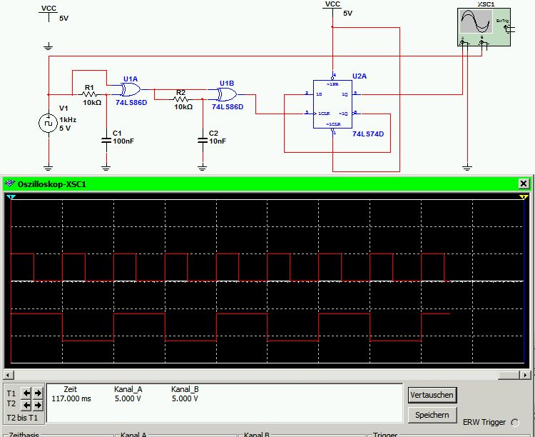

Friedhelm schrieb:
> Entweder es geht oder es geht nicht.
Nach mehrfacher Prüfung, muss ich sagen, es geht nicht. Paul hat den
gleichen Denkfehler gemacht den Georg vorausgesagt hat. Es bleibt
unsymmetrisch. Schade.
Auch ein nachgeschaltetes Monoflop würde das Problem nicht lösen können.
von Paul B. (paul_baumann)
Hast Du gesehen, daß die Schaltung in meinem Link interaktiv zu bedienen
ist? Hast Du gesehen, daß es da ein Impulsdiagramm gibt, aus dem man
ersehen kann, daß au dem Q bzw. Q-quer Ausgängen ein symmetrisches
Signal kommt, wenn man C mit Flanken taktet?
Paul

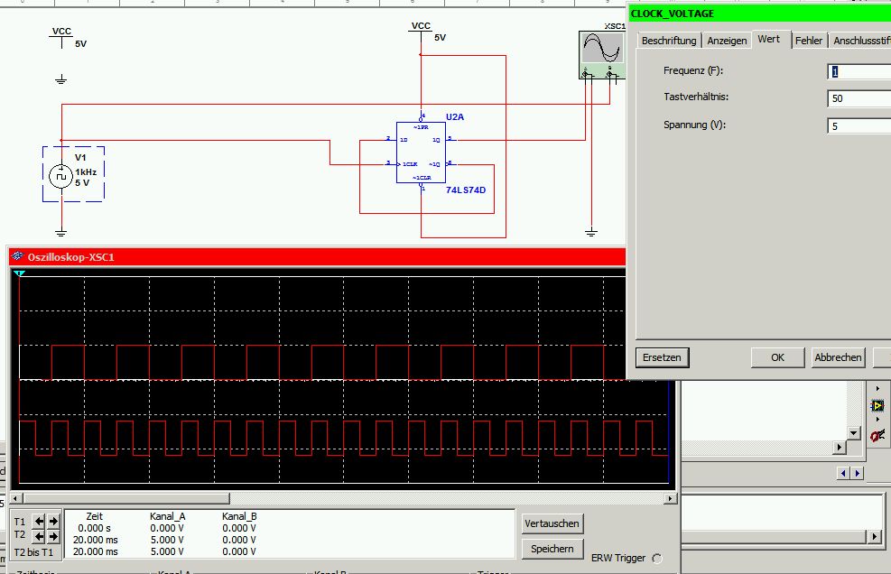

> ist?
Hab ich gesehen und auch ausprobiert, aber wenn Du zwei Impulse schnell
hintereinander sendest bekommst Du zwar am Ende die halbe Frequenz, aber
sie bleibt leider unsymmetrisch.
Hier ist das Diagramm aus dem Link:
http://www.iris.uni-stuttgart.de/lehre/eggenberger/eti/Flipflops/RSd-Flipflop.htm
Mehr sage ich dazu nicht mehr.
Paul
von pegel (Gast)
Mit etwas an den R oder C schrauben, ginge es auch einfach:
http://freecircuitdiagram.com/2410-frequency-doubler-with-4011/

dann kommt am Ende die 4. Zeile dabei raus und das ist nun mal
unsymmetrisch.
Nicht zu verwechseln mit periodischen Nadelimpulsen, denn wenn ich die
durch ein Flip-Flop schicke, dann kommt tatsächlich am Ende ein
symmetrisches Signal mit der halben Frequenz raus.  :)

Paul B. schrieb:
> Hier geht's drum, mich als unglaubwürdig hinzustellen
Jemand, der Falsches schreibt und das auch immer wieder verteidigt,
macht sich selbst unglaubwürdig. Da muss kein Anderer was tun.
Es ist in Georgs Darstellung zu sehen, dass in der Mitte zwischen der
steigenden und der fallenden Flanke (oder umgekehrt) des Originalsignals
nichts passiert. Also kann auch ein nachgeschaltetes
WasAuchImmer-FlipFlop dort nicht definiert genau in der Mitte eine
Flanke erzeugen.

Ich verwechsele nichts, denn beim TO wären es tatsächlich periodische
Nadelimpulse, die aus seinem XOR herauskommen und dann in den
Takteingang des von mir genannten Flip-Flops gingen. Was ich hier
beschreibe, ist ein sog. vorderflankengesteuertes RS-Flipflop.
https://de.wikipedia.org/wiki/Flipflop
Auch hier kann man im oberen Drittel des Artikels das Zeitdiagramm
sehen.
Davon gehe ich nicht ab -die Realität muss die Realität bleiben.
Paul
von Georg A. (georga)
Paul B. schrieb:
> Was ich hier
Also ein ganz normales synchrones Flipflop. Ob da jetzt RS oder D zur
Datenübernahme benutzt wird, ist nebensächlich.
Und die Realität ist, dass mit zweimaliger Verdopplung durch
Glitchgeneratoren und einem FF als Teiler dahinter kein symmetrisches
Signal rauskommen kann.
Wenn es so einfach wäre, einen Jitter rauszufiltern (und nichts anderes
ist die -_-_____-_- Form des vervierfachten Signals), dann hätten es
sich Generationen von Audio- und Übertragungstechnikern viel zu schwer
gemacht.
Symmetrisch machen geht mit FF nur, wenn das Eingangssignal keinen
Jitter in den Flanken hat.
Nein.
Ich sprach von einem vorderflankengesteuerten RS-Flipflop, noch genauer
von einem einflankengesteuerten Flipflop. Der Set Eingang kommt fest
auf H, der Reset Eingang fest auf L. An Cp wird mit den Nadelipulsen
getaktet.
Das ergibt an Q (oder Q quer) schöne symmetrische Impulse. Das ist Fakt.
Paul

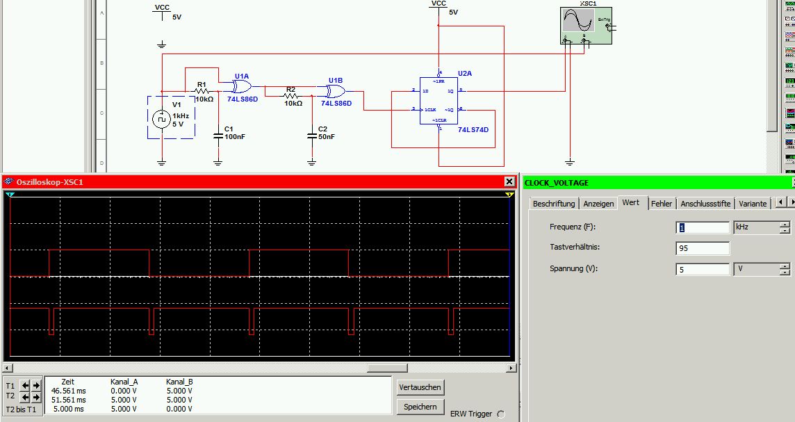

Vorschlag: Es hat doch hier bestimmt Einer Multisim oder ein
vergleichbares Programm auf seinem Rechner, so daß er diese Schaltung:
> getaktet.
mit 74LS74 und einem "Oszi" an Q bei sich eingeben und das Ergebnis hier
mal zeigen kann.
Drückt mich, zieht mich, knuddelt mich -ich kann nicht anders...

von HildeK (Gast)
> mal zeigen kann.
Natürlich geht das, wenn die Nadeln von einem symmetrischen Rechteck
erzeugt wurden (EXOR mit Delay). Die Nadeln haben dann die doppelte
Frequenz des Ausgangssignals. Bis hierher ist alles gut.
Mit demm FF erzeugst du aber wieder die ursprüngliche Frequenz,
symmetrisch, aber ohne einen gewinnbringenden Nutzen, denn die hattest
du ja vorher schon.
Paul B. schrieb:
> Nein.
Das ist ein 'normales' synchrones Flipflop, das auf eine Taktflanke
reagiert, "rising edge". Normal da seit grob 30 Jahren das am meisten
benutzte FF in ICs/FPGAs weil alles mit einem Takt (an einer Flanke)
ablaufen kann. Die "alten" RS-FFs (mit den 2 NANDs oder NORs) aka
Latches gibts nur noch ganz selten, am häufigsten wohl noch in der
74er-Reihe und Lehrbüchern...

Nochmal zum Spielen, dann wirds klar, warum das ohne passende
Zeitkonstanten nicht gehen kann:
f_in=16 Chars 1, 16 chars 0
f_glitch1= 3 Chars 1
f_glitch2= 1 Char 1
f_2x=8 Chars1, 8 Chars 0
f_in    ____----------------________________----------------________________------
f_gl1   ____---_____________---_____________---_____________---_____________---___
f_gl2   ____-__-____________-__-____________-__-____________-__-____________-__-__
f_2x    ____--------________--------________--------________--------________------
An den mit ?? markierten Stellen muss irgendwie ein
Steuer/Reset/whatever-Signal für ein beliebiges Wunder-FF kommen. Es
gibt aber vom Timing her nichts, was aus den Eingangssignalen da
vorhanden ist.

habe ich mir den Rechner aus der Nachbarschaft geholt und mittel
Simulationsprogramm die von mir vorgeschlagene Schaltung simuliert.
Es handelt sich um 2 aufeinanderfolgende Verdoppler mit dem XOR- 74LS86,
so daß die Eingangsfrequenz vervierfacht wird. danach folgt ein halber
74LS74, um die Frequenz zu halbieren und gleichzeitig auf ein
Taktverhältnis von 50:50 zu bringen.
Am "Oszi" sieht man, daß es so abläuft, wie ich gestern schon erwartet
habe.
Ein schönes Weihnachtsfest
wünscht Euch
Paul

von m.n. (Gast)
Laß Dir mal das Tastverhältnis nach U1A anzeigen. Das dürfte das gleiche
sein, wie hinter dem xx74.
10 k vor einem 74LS86 Gatter ist schon sehr gewagt. Wenn man so
"hochohmig" arbeiten möchte, dann doch bitte mit (H)CMOS.
von H.Joachim S. (crazyhorse)
Alter Verwalter....
Jetzt hast du genaus das gemacht, was die ganze Zeit schon gesagt wurde
- die Anpassung über die RC-Glieder. Dein FF am Ausgang hat damit nichts
zu tun.
Verändere einfach mal die Eingangsfrequenz oder verkleinere die
RC-Glieder und schau, was dann passiert.

von Knopfzelle (Gast)
Das Tastverhältnis von etwa 50% ergibt sich nur durch die passende Wahl
der Eingangsfrequenz und der Zeitkonstanten der RC-Glieder. Bei anderer
Frequenz ist auch das Tastverhältnis anders. Das geht auch gar nicht
anders, weil die RC-Glieder eine absolute Zeitverschiebung machen, das
Tastverhältnis von 50%, aber eine relative Verschiebung benötigt, die
die Schaltung nicht liefern kann.

von HildeK (Gast)
> habe.
Wenn du die Simulation schon hast, dann mache mal die Kondensatoren vor
den '86 um Faktor 10 kleiner und vergleiche. Dein Ausgangssignal am '74
wird genau dem entsprechen, das du schon am Ausgang von U1A hast.
Damit ist das Tastverhältnis am Ausgang deiner Schaltung nur so gut 1:1,
wie du es schaffst, mit R1 und C1 die halbe HIGH- bzw. LOW-Dauer des
Eingangssignals einzustellen. Das hat nie jemand ernsthaft bezweifelt,
nur wenn du 'Nadeln' mit den '86 produzierst, wird es nichts werden. Und
da man mit RC-Gliedern gar nicht perfekt diese halbe Dauer schaffen
kann, bleibt es ein Wunschtraum, auf diese Weise ein 1:1 Tastverhältnis
zu erreichen. Leider.
Damit kann man sich das zweite EXOR und das FF sparen, es wird nicht
mehr besser als das Ausgangssignal vom ersten EXOR.
Teilen mit FF, um ein 50% Tastverhältnis zu schaffen geht nur, wenn die
Periodendauer des Eingangssignals vom FF (je nach aktiver FF-Flanke von
der positiven zur nächsten positiven bzw. von der negativen zur nächsten
negativen Flanke) bei jeder einzelnen Schwingung konstant ist!
Paul ausgeloggt schrieb:
> Habe ich das irgendwo bestritten? Die Frequenz war eine Angabe des TO.
Implizit schon, in dem du von Nadeln geredet hast.
Die korrekte Lösung ist eine PLL auf die vierfache Frequenz und dann
Teilen durch 2. Aber auch PLLs haben Jitter, also ganz perfekt wird es
wieder nicht.

von MaWin O. (Gast)
> habe.
Ja. Man sieht, dass es eindeutig nicht symmetrisch ist.
Da hast du wohl nicht genug an den R/Cs rumgefitschelt, um uns zu
veräppeln.
Das nächste Mal gibst du dir bitte etwas mehr Mühe.

von oldeurope O. (Gast)
m.n. schrieb:
> Oh, Oh, Oh! Informiere Dich mal über Monoflops allgemein und über
> nachtriggerbare und nicht nachtrioggerbare speziell.
Auf Wunsch scanne ich Dir mal einen Monoflop-Verdoppler in einer
DJ6HP-Schaltung.
LG
old.
Joachim B. schrieb:
> da hast du aber gemogelt lieber Paul!
Jetzt geht's aber langsam los, oder was??
Hier hast Du eine neues Bild angehangen, bei dem ich das Tastverhältnis
auf 95:5 eingestellt habe (im Gegensatz zu 50:50 heute früh)
...und was sieht man? Richtig: Immer noch symmetrisch am Ausgang.
Paul
von Ohmy God (Gast)
Paul B. schrieb:
> Nein, so war es nicht. Ich habe das Simulationsprogramm über Nacht
> gepatcht, so daß es mir die Ergebnisse liefert, die ich haben möchte.
> Leute, Leute...
Hab jetzt lang zugeschaut, mannomann ....
Ist das jetzt wirklich (Alters-)Starrsinn oder Beratungsresistenz?
Oder kannst einfach nicht zugeben dass du falsch gelegen bist?
Beitrag #5253874 wurde von einem Moderator gelöscht.
von Ohmy God (Gast)
Bitte "angehängt".
Das kann ich auch:
Bitte: .....falsch gelegen hast
470R und 100pF, oder gehe mit der Eingangsfrequenz mal drastisch runter,
dann bekommst Du hoffentlich das:
> f_glitch2= 1 Char 1
> f_in
> ____----------------________________----------------________________---- --
> f_gl1
> ___---_____________---_____________---_____________---_____________--- __
> f_gl2
> ____-__-____________-__-____________-__-____________-__-____________-__- __
> f_2x
> ____--------________--------________--------________--------________---- --
LG
Mit halber Eingangsfrequenz am Ausgang. Dazu brauchst du nur das D-FF.
Gesucht war: am Ausgang die doppelte Eingangsfrequenz mit Tastverhältnis
50%. Paul, es hat wieder nicht geklappt mit dem Verarschen.
Aus der W. schrieb:
> Ich habe Dir erklärt was dafür zu tun ist.
Klemm Dir Deine Erklärungen , Junge! Auf Dich habe ich gerade noch
gewartet. Du hast offenbar zu viel Zeit und niemanden um Dich. Dann bau
die Schaltung real auf und tu ein gutes Werk.
Schluss jetzt hier.
von Ohmy God (Gast)
Paul B. schrieb:
> Schluss jetzt hier.
Übersetzung:
Ich kann euere saudummen Belehrungen nicht mehr hören.
von HildeK (Gast)
Paul B. schrieb:
> Dann bau
Real ist zu viel Aufwand :-), Simulation mit LTSpice geht auch. Siehe
Anhang.
Paul B. schrieb:

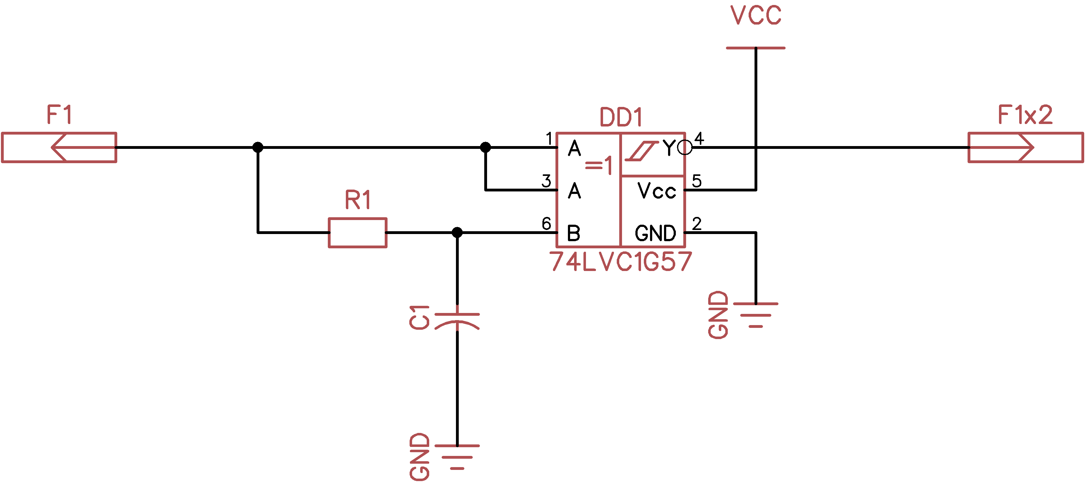

Melko schrieb:
> Für Faule bitte immer die ASC-Datei anhängen. Danke.
Danke an HildeK, der die Schaltung mal simuliert hat. Jetzt können wir
alle mal die RC-Glieder optimieren, so dass am Ausgang eine Pulsweite
von exakt 50% entsteht. Paul sollte das mit seiner Simulation auch mal
machen!
Wenn wir jetzt die Eingangsfrequenz nur um 10% ändern, dann sind es am
Ausgang leider nicht mehr genau 50%, also auch nicht mehr symmetrisch.
Ich bin froh, dass das durch diese Simulation jetzt endlich sichtbar-
und somit bewiesen wurde. Hallojulia!
Joachim B. schrieb:
> ja weil du mit doppelter Nadelimpuls Xor keinen symmetrischen halbierte
> Takt bekommst, das hattest du ja auch die ganze Zeit behauptet,
Zeigen! Zeige, wo ich das behauptet habe!
Nicht versuchen, mir Worte unterzuschieben. Das klappt nicht.
@Oldeuropa
Jemand, der ein Monoflop nicht von einem Heuwagen unterscheiden kann,
sollte tunlichst davon absehen, Andere belehren zu wollen.
@HildeK
Danke für Deine Mühe und auch für Deine echte Mitarbeit. Allerdings
kann man für die (gegebene) Frequenz von 1KHz die Schaltung so
dimensionieren, daß sie RICHTIG funktioniert. Dazu hänge ich nun zum
letzen Mal noch ein Bild an.
Paul
Mach mal bitte das Signal vom Ausgang U1A dazu.
Und überlege dann (ehe du erneut postest) wozu der ganze restliche Kram
(U1B, U2A) gut sein sollen.
Hängt dran.
U1B dient zur erneuten Verdopplung und U2A zur symmetrischen
Rechteckformung.
Kann ich vielleicht noch mit irgendetwas dienen?
Paul
Aus der W. schrieb:
> Das kannst Du mit einem einzigen 74LS221 auch machen.
Aus der W. schrieb:
> Die Monoflop-Frequenzverdoppler kenne ich aus den Büchern
> von DJ6HP.
Ich kenne das nur mit einem einzigen XOR-Gatter und zwei weiteren
passiven Bauteilen (siehe Bild vom 23.12.2017 um 18:27 Uhr).
Deshalb hier nochmal die Frage, die ich gestern auch schon mal beiläufig
gestellt habe: Wie funktioniert eine Frequenzverdoppelung mit einem 4046
oder mit einem 74LS221 (am besten bitte den Schaltplan zeigen)?
Paul B. schrieb:
> Es geht um die
> konkrete Frequenz von 1KHz. Darauf habe ich es ausgelegt und damit
> funktioniert es wie gewünscht.
Ja wenn das so ist, dann hast Du natürlich 100 prozentig recht. Dann
kannst Du Dir die Sache auch mit nur einem XOR-Gatter sogar noch
einfacher machen. Den Kondensator etwas vergrößern, bis die Pulsweite
50% ist und fertig.
> 50% ist und fertig.
Soo, jetzt stimmt's. Die XOR-Schaltung (Bild) und Pauls Schaltung
liefern jetzt exakt das gleiche Ergebnis. Dann hatte ich die ganze Zeit
den Paul missverstanden, das tut mir leid.
Ich hatte vorher immer geglaubt, dass Paul mit seinem Flip-Flop das
Ausgangssignal symmetrisch machen wollte. Aber jetzt hat sich ja alles
aufgeklärt.  :)

Sieh Dir das Oszillogramm in meinem Beitrag vom 24.12. 15:58 an. Es
macht mich so müde....

von HildeK (Gast)
Aus dem Bild werde ich nicht schlau.
Wenn du Nadeln im äquidistanten Abstand hast, dann macht ein FF
natürlich die halbe Frequenz und 50% Tastverhältnis.
Aber so, wie es angeschlossen ist, ein Kanal am FF, der andere am
Ausgang vom linken EXOR, kann es nicht passen. Die Nadeln mit 10k/100nF
am EXOR können nicht so kurz sein.
Mit der Dimensionierung erhältst du am EXOR bereits die doppelte
Frequenz mit einem Tastverhältnis, je nach Schwellen der EXOR und
Toleranzen der RC-Kombination, von ca. 50%, ja. Aber die zweite
EXOR-Stufe und das FF verbessern da nichts mehr, sie machen vor Allem
keine genauen 50%.
Deshalb wollte ich dir auch mit meiner Simulation
https://www.mikrocontroller.net/attachment/351347/ScreenShot_121_LTspice_IV_-_Draft1.asc.png
mit extra kurzen Pulsen deutlich machen, dass das was nach dem ersten
EXOR nicht perfekt erzeugt wurde, nicht mehr besser symmetriert werden
kann.
Außer du teilst solange herunter, bis du wieder die Eingangsfrequenz
hast.
Und immer vorausgesetzt, das Eingangssignal hatte bereits 50%
Tastverhältnis.
Ich weiß wirklich nicht mehr was und wie ich es noch erklären soll. Du
hast doch LT-Spice und die Schaltung bereits in Deinem Rechner
eingegeben. Dann spiel doch mal mit dem Puls/Pause-Verhältnis des
Eingangssignals. Dann müssen ja vom Logischen her beide Simulationen das
gleiche Resultat ergeben.
Es zeigt sich hier jedenfalls genau das Ergebnis, was ich von Anfang an
erwartet habe. Ich habe das auch vor Jahren irgendwo in Natura in einem
Gerät so umgesetzt, sonst hätte ich das nicht mehr vage im Gedächtnis
gehabt. Leider komme ich nicht mehr drauf, wo und in was das war.
Paul
Harald W. schrieb:
> Das Problem ist, das Paul den Eindruck erweckt, das ein Flipflop
> unter allen Bedingungen ein symmetrisches Signal erzeugt.
So, jetzt pass mal auf: Paul erweckt keine Eindrücke -er bringt Fakten.
Darüber hinaus ist es von Dir äußerst unhöflich, als einzigen Beitrag in
diesem Thread ein "Nein" ohne Begründung hinzuwerfen.
> Das ist
> ist leider nur bei passendem Eingangssignal der Fall.
Extra für Dich eine abgespeckte Version: Nur das FF mit einem extrem
unsymmetrischen Takt von 99:1 beaufschlagt.
...und jetzt kommst Du!
Paul
Nachtrag: Damit Du auch siehst, daß das Tastverhältnis der
Eingangsfrequenz völlig Brust ist und trotzdem ein symmetrisches
Ausgangssignal erzeugt, hier noch Eines mit 50:50 Eingangstakt.
Für mich ist die Sache jetzt gegessen -das macht mich nämlich mürbe.
Paul
von HildeK (Gast)
Paul, das wird nicht bezweifelt. Die positiven Flanken deines
Eingangssignals sind äuqidistant - das war die wichtige Forderung.
Genau das aber kann die EXOR-Schaltung nicht liefern - nur mit den
RC-Toleranzen.

von Joachim B. (jar)
dann mache das mit 2-maliger Verdoppelung nur aus Nadelimpulse und
anschliessender Teilung bitte.
> aufgeklärt. Hallojulia!
Wie es scheint glaubt Paul doch noch daran, dass er mit seinem Flip-Flop
das Ausgangssignal symmetrisch hin bekommt, wenn am Eingang zwei
XOR-Gatter als Frequenzverdoppler vorgeschaltet sind?
Naja, wenn das soo ist, dann werden wir den Paul wohl leider auch nicht
mehr vom Gegenteil überzeugen können, trotz zahlreicher Simulationen,
sonst diskutieren wir nächstes Jahr Weihnachten noch über dieses Thema.
Schade.   :/

von Maxim B. (max182)
Michael H. schrieb:
> mal angenommen ich möchte ein 5V Rechtecksignal mit 1Khz auf 2Khz
> verdoppeln. Kann ich das mit einem Digitalen Ic aus der 74er Serie ?
Hier paßt besonders gut 74LVC1G57
Man kann IC als XNOR schalten, dabei hat IC auch Schmitt-Trigger.
Mit einem Schmitt-Trigger triffst Du nicht die Mitte
der Dreieckspannung. Ist also keine gute Wahl.
Der Tastverhältnis bleibt dann nicht mehr über die
Frequenz konstant.
Also ein Komparator ist angesagt. In meinem Fall
reicht der im 74HC86.
LG
old.
TC wollte nur Frequenz von Rechtecksignal verdoppeln. Dafür passt
Schmitt-Trigger mit XOR bestens.
