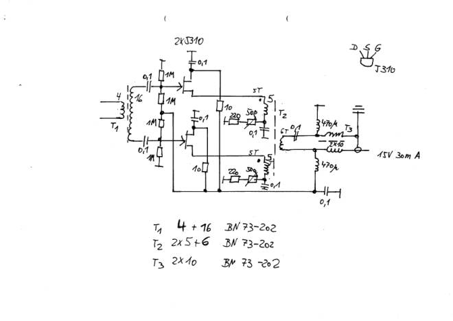

für einen Antennenverstärker möchte ich einen Übertrager bauen, der das
Signal einer widerstandsterminierten Schleife verstärkt, bevor es in
einen Verstärker geht. Ähnlich wie bei DK6ED.
Dazu muss er 600 Ohm auf ca. 10 kOhm transformieren, Arbeitsfrequenz
wischen 1,5 und 14 MHz.
Bisher habe ich einen BN73-202 genommen und den folgenden Aufbau
gewählt:
- 4 Windungen Kupferlackdraht primär innen
- 0,2 mm PTFE
- 14 Windungen Pack Rupatex (0,1 mm Isolierung) sekundär außen,
Ergebnis: zwischen 1 und 3 MHz ist alles gut, danach bildet die
Streuinduktivität mit der Wicklungskapazität einen Tiefpass. Bei 14 MHz
kostet das bereits 15 dB.
Habt ihr Tipps für mich, wie ich einen besseren Übertrager für diesen
Zweck bauen kann?
Danke und Viele Grüße
Bernhard, DL1BG

Nö, vermutlich bezieht er sich auf die Schaltung im Anhang aus dieser
Quelle:
http://www.qsl.net/dk6ed/mypage.html
von Bernhard _. (Firma: dl1bg) (bernhard_)
Arno hat Recht. Allerdings geht es mir nicht um einen Nachbau der
Schaltung, insbedondere möchte ich mit höheren Frequenzen arbeiten.

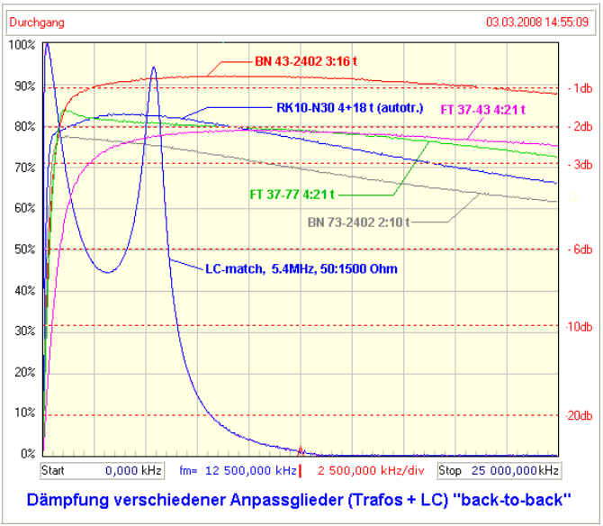

von HST (Gast)
Ein paar Randbemerkungen:
Bei 600:10000 Ohm wirst du diesen Frequenzbereich nicht abdecken können.
Selbst bei verlustfreiem Kernmaterial würde es nicht klappen.
Wenn die Faustformel eingehalten wird, dass XL der Wicklung mindestens
das 5-fache der jeweiligen Impedanz betragen soll, dann brauchst du bei
2MHz und 10kOhm schon eine Induktivität von ca. 4mH. Selbst mit einer
extrem kleinen Streu- und Außenkapazität von 2pF ergibt das schon einen
"Tiefpass" mit fg ~1800kHz.
Dazu kommt, dass das 73/77-Material schon ab 3MHz größere Verluste
aufweist (Vorsicht beim Bewickeln, beide Materialien sind elektrisch
leitend).
Als Referenz habe ich mal ein Bild von Messungen drangehängt, die ich
vor Jahren gemacht habe. Hier handelt es sich um Übertrager von 50 auf
1000-1300 Ohm und umgekehrt, die jeweils als Pärchen "back-to-back"
vermessen wurden. Ich verwende bis ca. 15MHz die BN43-2402, darüber die
BN61-2402. Allerdings sind die kleinen Kerne nur bis ca. 50mW linear.
Hier wäre evtl. der BN43-202 für größere Leistungen ok.
MfG,  Horst

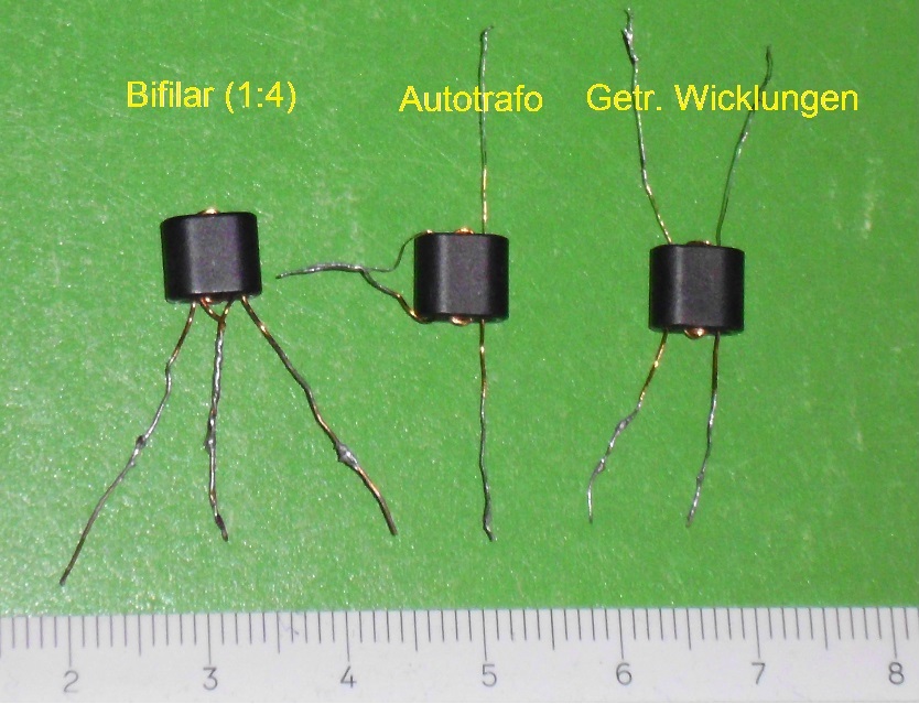

Ich spiele gerade mit CX2049, CX2041ANLT von Pulse  Engineering und
ähnlichen SMD-Trafos von MaCom. Die sind teilweise erstaunlich, etwa
dass sie mit 3 cm Draht bis 50 KHz runter funktionieren. Der Kern ist
so groß wie ein Streichholzkopf. Gibt's bei Digi-Key.
Aber ich sehe schon, wenn ich an der Messbrücke die AC-Spannung
hochdrehe, wird die angezeigte Induktivität weniger. Kein gutes
Zeichen für das Großsignalverhalten.
Zuerst mal wünsche ich euch einen guten Start in 2018!
@ Horst
Danke für den Hinweis auf die Kernverluste und deine Messergebnisse,
soweit habe ich noch gar nicht gedacht. Aber aktuell rede ich ja noch
von 15 dB bei 14 MHz, da sind selbst die Kernverluste des N30 noch
vernachlässigbar.
Im Tiefpass aktiv ist aber nicht die Haupt- sonder die
Streuinduktivität, in sofern entschärft sich das etwas.
Wie würdest du die Wicklungen auf dem Kern machen?

Von den 2049 habe ich 2 Stück umgewickelt. Unter dem Stereomikroskop

von HST (Gast)
Auch an alle noch einen guten Start ins Neue Jahr.
@ Bernhard
Das mit dem Tiefpass war etwas salopp ausgedrückt. Bei einer
Induktivität von ca. 4mH für fu~2Mhz / "10kOhm" ergibt sich bei einer
parallel liegenden Wicklungskapazität von 2pF eine (extrem gedämpfte)
Resonanz von <2MHz. Darüber hinaus verhält sich die Wicklung immer
stärker kapazitiv und dämpft höhere Frequenzen immer stärker. Wir
gesagt, das tritt eben bei einer so extrem hohen Impedanz immer auf
(Streu- oder Schaltkapazitäten).
Bei den gemessenen Übertragern habe ich keine spezelle Wicklungstechnik
angewandt. Man sieht aber sehr schön, dass die Ringkerne eine deutlich
höhere Streuinduktivität und damit höhere Dämpfung aufweisen. Daher
verwende ich praktisch nur die BNxx-2402 Kerne, die übrigens sogar halbe
Windungen erlauben. Hier habe einfach mit CuL 0,15mm bzw 0,2mm, je nach
Windungszahl, gewickelt (Bild). Die Trafos wurden überwiegend zur
Anpassung von hochohmigen Filtern (bis max. 1800 Ohm) gewickelt.
Ich habe damals bei den Windungszahlen bis ca 20wdg. eine Eigenkapazität
von rund 0,4 bis 0,7pF gemessen (durch Resonanzmessung mit BN61-2402,
die bei 10Mhz noch eine Güte von 30-40 aufweisen).
Man kann bei kleineren ü-Verhältnissen bifilare (1:4) oder trifilare
(1:9) Wicklungen mit entsprechend verdrillten Drähten noch größere
Bandbreiten erzielen (allerdings bei relativ kleinen Impedanzen bis zu
700 Ohm). Für extreme Bandbreiten (z.B. 500MHz) gibt es noch spezielle,
kapazitätsarme  Wicklungstechniken, die aber meistens bei niederohmigen
Anwendungen (50-200 Ohm) verwendet werden. Hierüber gibt es viel
Literatur.
Die theoretischen Betrachtungen sind zwar gut und schön zur
Vorabschätzung - aber es geht eben nichts über praktische Messungen.
MfG,  Horst

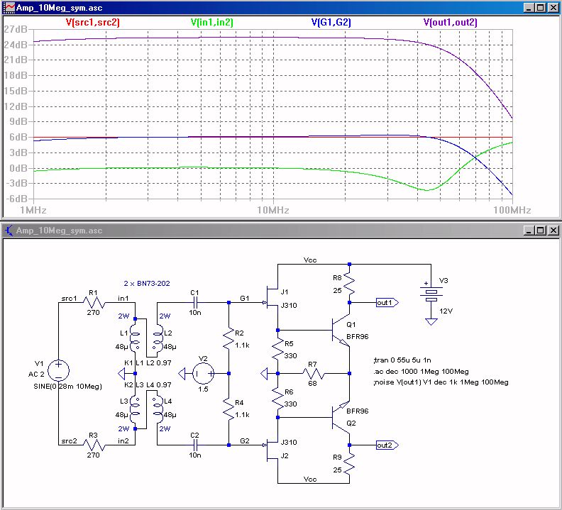

> bei einer parallel liegenden Wicklungskapazität von 2pF
Ich hab ein wenig simuliert. Es scheint, daß es beim BN73-202 mit 3
Windungen primär und ca. 8-11 Windungen sekundär deutlich besser wird.
Trotzdem ist dann bei >15MHz Schluss. Die Sekundärinduktivität sollte
nicht höher als 1,2-1,4mH betragen. Mit 8 Windungen geht es oben besser
mit 11 Windungen verschiebt sich das Maximum nach unten.

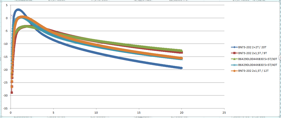

leider hat sich in meine Messungen von Anfang an ein Fehler
eingeschlichen, der alle Ergebnisse gleichermaßen verschlechtert hat.
Den Eingang des Verstärkers hatte ich mit 620|620 Ohm pro Seite aus
einem mit 50 Ohm abegeschlossenen BalUn gespeißt. Dieser hat sich aber
stark frequenzabhängig verhalten, deshalb habe ich jetzt (per Oszi)
dessen Ausgang als Eingangsgröße gemessen.
Korrigierte Ergebnisse
BN73-202 2+2 / 20 Windungen (Original): 10 dB Verlust bei 15 MHz
BN73-202 2x1,5 / 9 Windungen (Bernd): 6 dB Verlust bei 15 MHz
Ringkern N30 2x5 / 30 Windungen (Sylvester): 4,5 dB Verlust bei 15 MHz
Damit bin ich schon fast zufrieden. Die beiden verbesserten Varianten
haben aber bei 1,5 MHz schon fast 3 dB Verlust, gerade dort kann man
aber die Antenne nicht so einfach ein Stück größer machen.
In nächster Zeit werde ich noch Versuche mit einem Ringkern aus T38
Material machen, außerdem hoffentlich mit den Kernen von Gerhard, DK4XP.
Außerdem den StromBalUn nach Bernd's Idee.
@Bernd
Die Variante mit getrennten Übertragern sehe ich kritisch wegen der
Toleranz des AL-Wertes (+/- 20 % laut Datenblatt, ich habe +20 und +10 %
hier). Die Doppelschleife würde ich als unsymmetrisch bezeichnen und die
nächste Symmetrierung wäre erst am Ende der ganzen Schaltung.
Falls es jemanden interessiert, zur Großsignalfestigkeit:
Bei 23 dB Gesamtverstärkung liegt der 1 dB Kompressionspunkt bei 0 dBm
am Eingang, danach waren die MMBFJ310 überfordert.
Der IMD2 lag bis 31 dBm Ausgang unter -60dBc, danach hat der LMH6703
gezickt.
Ich melde mich, wenn ich noch weitere Messergebnisse habe.
hier also meine Messergebnisse zu den verschiedenen Varianten. Gemessen
wurde mit einem mit 50 Ohm abgeschlossenen BalUn mit Mittelanzapfung an
GND, dann je 300 Ohm zum Übertrager hin.
Der BalUn verursacht bei 15 MHz rund 2 dB zusätzliche Verluste, also
bitte bei allen Messergebnisse berücksichtigen.
Außerdem habe ich 20 dB Dämpfung eingebaut.
Die Messergebnisse sind durchweg etwas schlechter geworden, weil ich ein
paar pF Streukapazität durch Lüsterklemme etc eingebaut habe.
Ergebnisse:
- BN73-202 und der N30 Ringkern geben sich kaum etwas
- der 10 mm Ringkern aus T38 Material war überraschenderweise schlechter
- ein 12 mm Ringkern aus T38 war nicht lieferbar
- die Reduzierung der Primärwicklung von Bernd bringt viel
- ein Verstärkungsabfall von -6dB bei 20 m ist machbar, damit bin ich
zufrieden
Die Variante 2 mal 1,5 / 12 Windugen könnte ein interessanter Kompromiss

von Hp M. (nachtmix)
Hans K. schrieb:
> Wer kennt eine Quelle von kleinen Doppellochkernen ca.3-6mm lang.
> Habe nur die 14mm langen,diese sind mir etwas zu groß.
> Für Übertrager und Drosselzwecke.

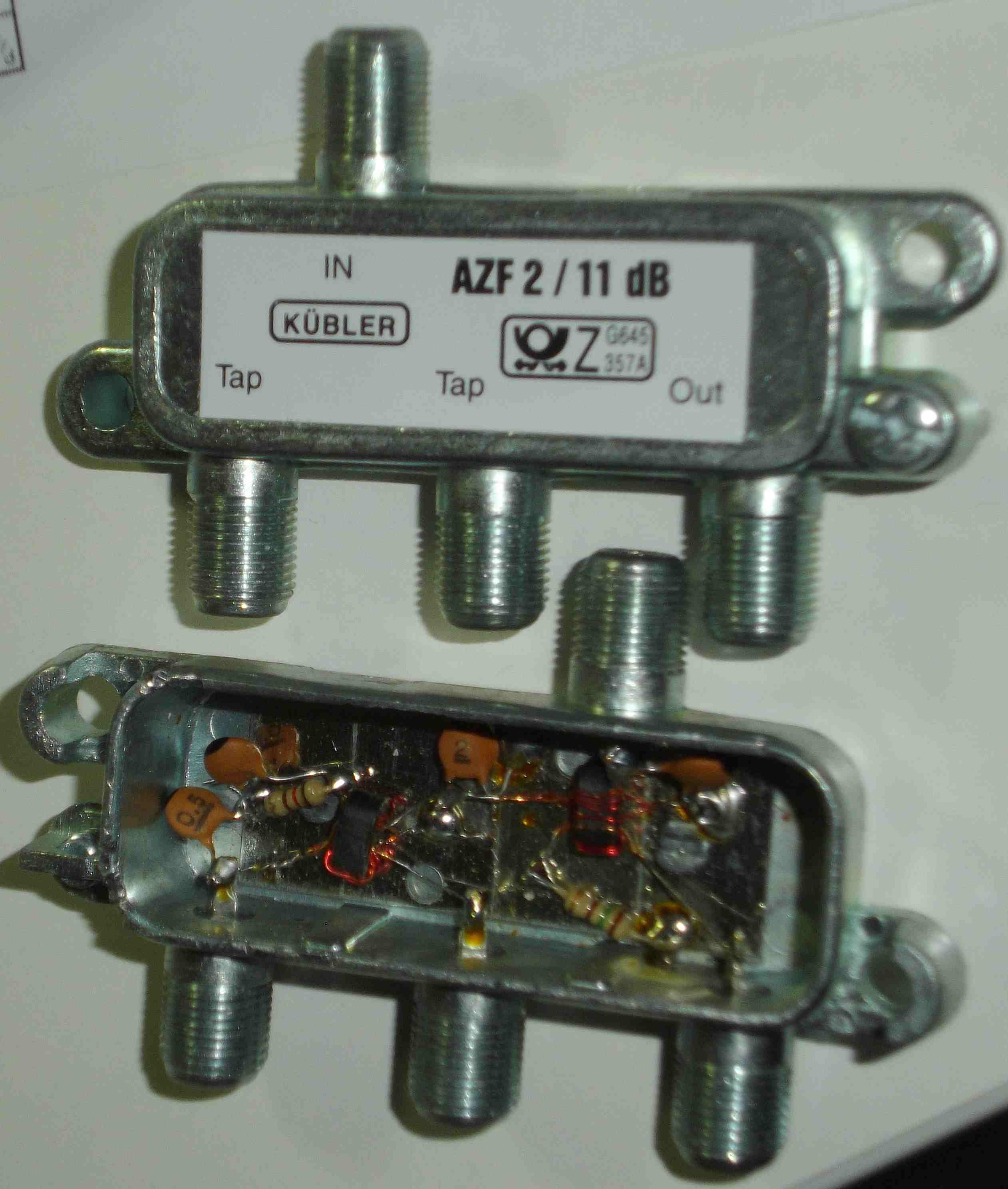

Ausschlachten!
Pollin verkauft für 25 cent solche 11dB Richtkoppler. Da sind zwei
Bilochkerne drin. Frequenzbereich angeblich 3..900MHz.
Die Länge der eingebauten Schweinenasen beträgt 3mm.
Zwar ist das 75 Ohm Technik, aber wenn man die eingebauten Widerstände
austauscht, kann man die Koppler sicher auch für 50 Ohm verwenden.
Ich habe nur noch keine Idee, wie man am saubersten die F-Buchsen des
Spritzgussrahmens (die eigentliche Schaltung befindet sich auf einer
eingepressten Weißblechplatte) durch BNC oder SMA ersetzt.
https://www.pollin.de/p/antennenabzweiger-571000
@ Hp
danke für die Info!

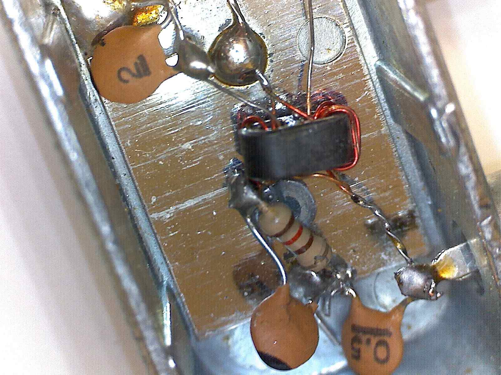

Wenn ich das Bild richtig erkenne, dann hat einer der beiden Übertrager
gerade mal drei halbe Windungen von Signal nach Masse.
Bei 75 Ohm und der Anforderung, dass die Induktivität bei der kleinsten
Frequenz mindestens 5 mal so groß sein soll, kommen 20 µH bzw. ein
AL-Wert von ca. 9000 nH/N² raus. Das wäre gewaltig für einen so kleinen
Kern.
Übersehe ich etwas?
Viele Grüße
Bernhard
von nachtmix (Gast)
> Kern.
Könnte aber auch sein, dass bei der unteren Frequenzgrenze schon 3dB
Dämpfung sind...
Ich habe momentan leider keine Zeit um die Kerne zu vermessen.
Es wird dich wohl nicht ruinieren, wenn du die Eignung für deine Zwecke
einfach ausprobierst.
von nachtmix (Gast)
P.S.:
Insgesamt kann ich auf dem eingangsseitigen Kern 8 Windungen zählen.
Was die im einzelnen machen, kann man nicht leicht sehen.
Interessant ist, dass dort verschiedene Widerstände eingebaut sind.
Am eingangsseitigen Koppler 150 Ohm und am Ausgangsseitigen 120 Ohm.
Der von nachtmix gezeigte Doppellochkern aus dem Pollin-Teil hat bei 6
Windungen rund 60 µH, also einen Al-Wert von ungefähr 1700.
von nachtmix (Gast)
Damit wäre auch die von dir selbst gestellte Frage beantwortet:
> Kern.
Es wäre also ein Blindwiderstand  5*75 Ohm = 375 Ohm erforderlich.
Dafür wären bei 3MHz 3,5 Wdg erforderlich.
Das passt also in etwa zu den beobachteten Windungszahlen, wobei man
beachten sollte, dass der Al-Wert für Wicklungen auf den äusseren
Stegen, wegen deren geringerer Fläche, nur etwa halb so hoch sein wird.
