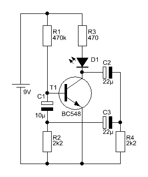

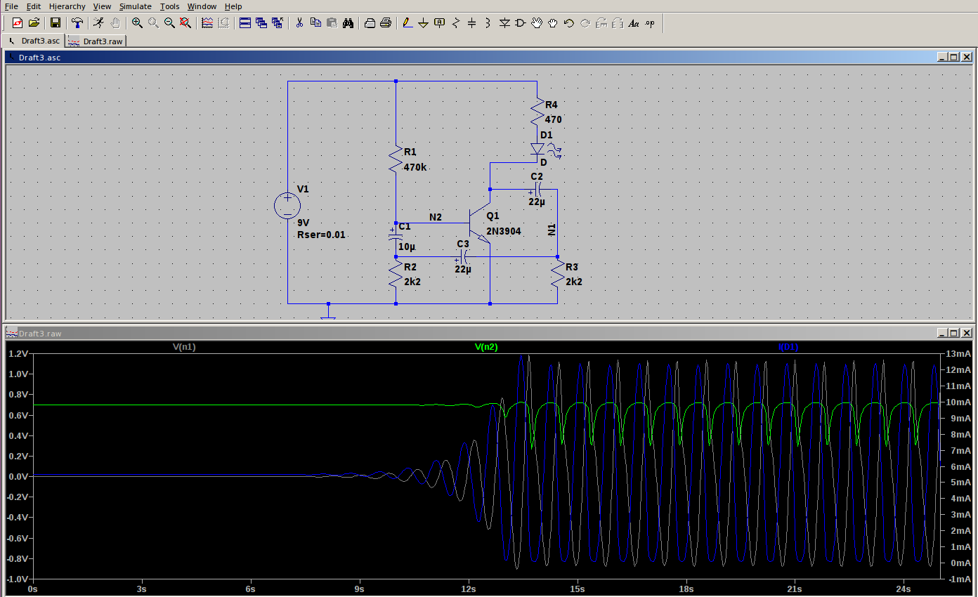

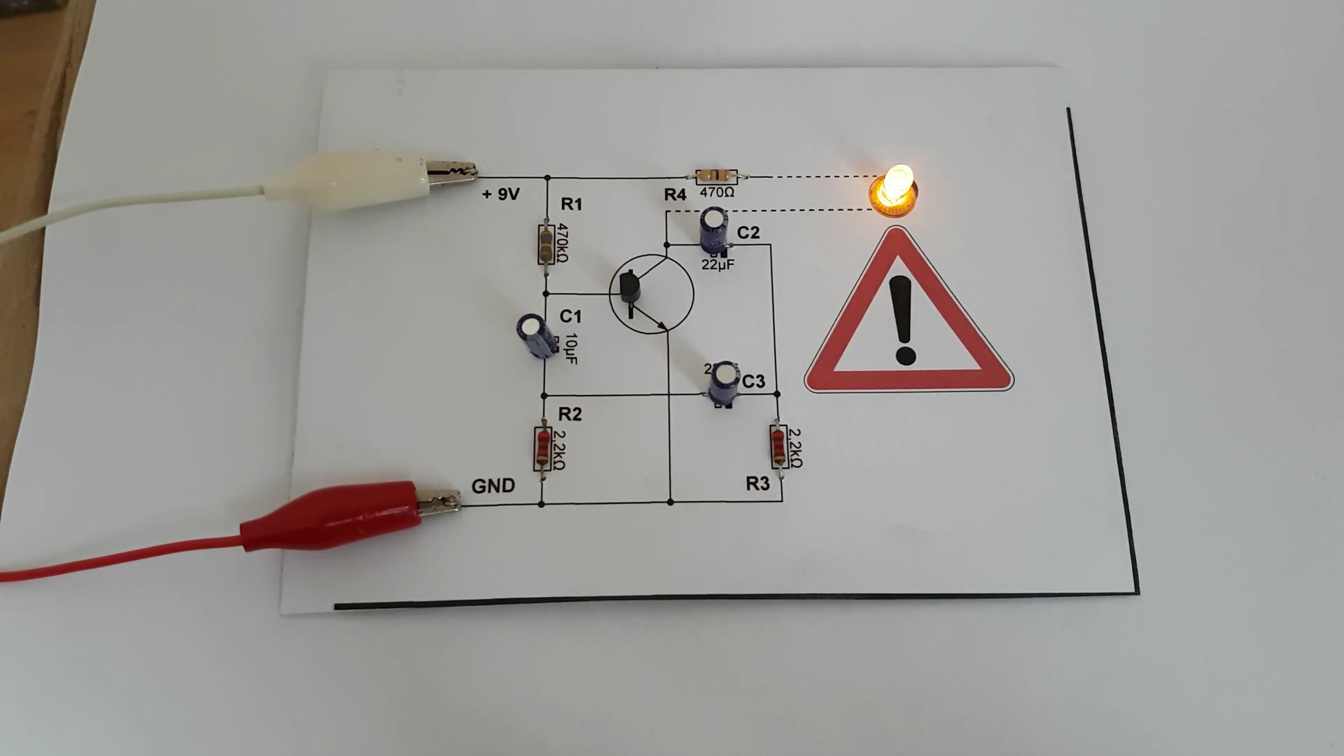

Hallo kann mir jemand vllt die schaltung hier erklären? Ich kapiere nich was genau jeweils die kondensatoren einzeln machen. Ih bitte um eure hilfe.

Zum Experimentieren lohnt sich hier vielleicht das Tool LTSpice von Linear Technology (kostenlos). Unter www.linear.com findet es sich. Damit lässt sich diese Schaltung simulieren und Spannungen, Ströme und vieles mehr "digital" betrachten. Eine Texterklärung in Kurzform ist zwar ein erster Ansatz, aber zu sehen wie das tickt könnte hilfreicher sein. Ich vermute, dass es eine Blinkschaltung ist, aber mehr könnte ich jetzt dazu leider nicht sagen...

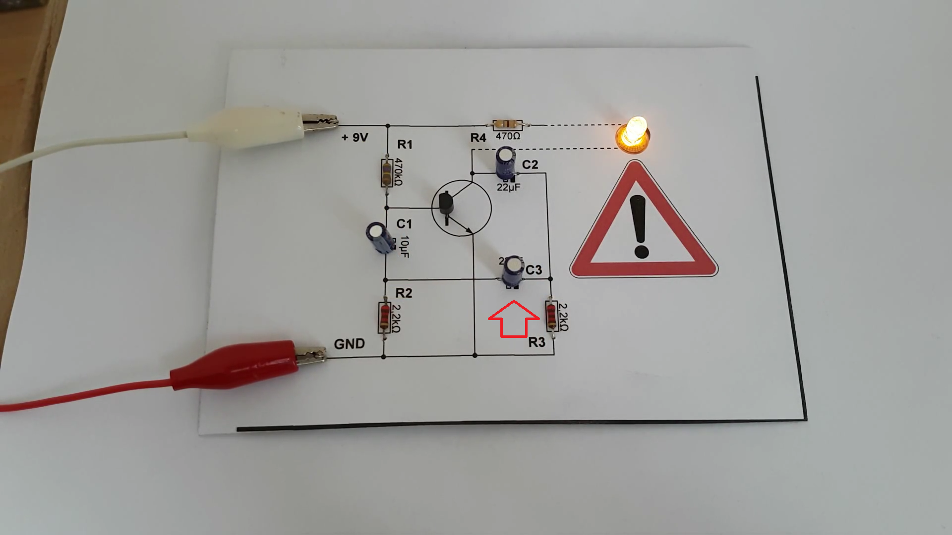

Kann mir bitte jemand diese schaltung erklären? Ich kapiere nicht was die einzelnen kondensatoren genau machen, vorallem nicht der unten rechts.
Tja, was macht eine Schaltung mit einer einzelnen LED... Entweder blinken oder blitzen (oder abrauchen), mehr geht ja nicht.

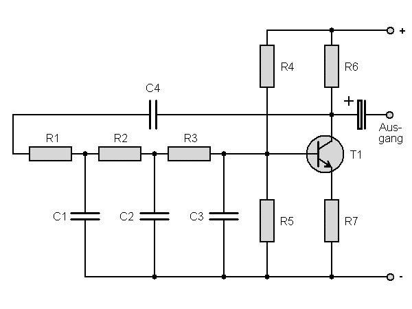

Alex S. schrieb: > Kann mir bitte jemand diese schaltung erklären? Um die Schaltung zu verstehen,musst du etwas ueber Grundlagenkenntnissen verfuegen.Leider ist sie zudem unuebersichtlich gezeichnet,so dass es das Erklaeren nicht vereinfacht - sieh dir den Anhang an,um eine andere Ansicht der Schaltung zu bekommen. Die Schaltung ist ein simpler Sinusoszillator,dessen wesentliche Hauptbestandteile 3 RC-Glieder und ein Transistor sind: Dir muss folgendes klar sein => die 3 RC-Glieder sorgen fuer eine Phasenverschiebung von 180 Grad zwischen angelegter Eingangsspannung(welches die Kollektorspannung ist) und Ausgangsspannung(die Spannung die an der Basis ankommt).Der Transistor selbst hat eine eine Phasenverschiebung von 180 Grad. Es passiert folgendes:aendert sich die Spannung an der Basis,aendert sich auch die Kollektorspannung.Die Kollektorspannung wird ueber die 3 RC-Glieder wieder an die Basis zurueckgefuehrt=> es handet sich hierbei um eine Mitkopplung,da die 180Grad Phasenverschiebung des Transistors durch die weitere 180Grad Phasenverschiebung der RC-Glieder zu einer gesamten Phasenverschiebung von 360 Grad fuehrt,was gleichzusetzen ist mit 0 Grad-die Schaltung schwingt.Aufgrund der Led,wird es keine saubere Sinusschwingung werden,aber sie oszilliert und ist gut genug fuer deine Anwendung. http://www.electronics-tutorials.ws/oscillator/rc_oscillator.html
Hallo, ich versuche es mal. Wird der Strom eingeschaltet, muss sich C1 zuerst einmal aufladen. R1 mit 470K und R2 mit 2,2K bilden einen Spannungsteiler, der nie die nötigen 0,6V für die Basis-Emitterspannung liefern könnte. Der Strom über R1 mit 470K ist sehr klein, grob 0,2mA. Über R3 mit 470 Ohm könnten ganz grob gesehen 20mA fliessen. Direkt nach dem Einschalten der Versorgungsspannung fließt als kein Basisstrom und deswegen leitet der Transistor auch nicht. ***) Aber es fließt ein Strom über R3, die LED D1, C2 und R4. Ebenso über C2, C3 und R2. Dieser Strom nimmt aber mit zunehmender Ladung von C2 und auch C3 ab. Es ist eine typische Ladekurve von Kondensatoren. Der Strom durch C3 zeugt eine Spannung an R2. Gleichzeitig wird dadurch das Spannungspotential an der Basis des Transistors angehoben, denn es erfolgt durch C1 eine Ladungsverschiebung. Wenn die Basis-Emitterspannung die 0,6V erreicht hat, fängt der Transistor an leiten. Es fließt dann von Kollektor zum Emitter ein Strom. Ist der Transistor durchgeschaltet, so fließt der Strom über R3, die LED zum Transistor. Gleichzeitig wird C2 und C3 mit der typischen Entladekurve einer Kapazität entladen. Der Strom durch C3 fließt jetzt umgekehrt und zieht aus C1 dadurch wieder Ladung heraus. Die Basis-Emitterspannung fällt unter 0,6V. Der Transistor sperrt. Jetzt geht es bei ***) wieder weiter. mfg Klaus Für die Experten: Ja, ich habe einige Details bewußt übergangen.
@ Toxic (Gast) Ich Danke dir @Klaus Ra. (klara) Echt Hammer erklärt, du hast mir mit deiner Antwort weitergeholfen, jetyt weiss ich wie es ungefähr funktioniert. wünsche euch allen noch ein Guten Rutsch

@Klaus Ra. (klara) von wo genau bekommt C3 die spannungszufuhr?

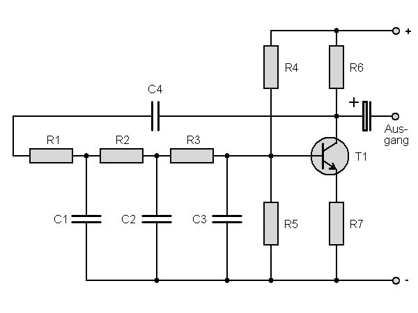

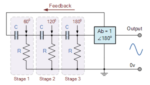

verstehe muss erst wissen wie die RC-Phasenschieber-Schaltung funktioniert, leider finde ich leider kein Passendes Video bei Youtube das es mir erklärt, leider kann ich schwer kapieren was in Wikipedia steht. vielleicht kann mir hier einer es genau zeigen, wäre sehr Dankbar.
Alex S. schrieb: > vielleicht kann mir hier einer es genau zeigen, wäre sehr Dankbar. Matthias S. schrieb: > Hier ist die Schaltung erklärt: > http://elektroniktutor.de/signalkunde/rc_osz.html Teo D. schrieb: >><())°>
Alex S. schrieb: > verstehe muss erst wissen wie die RC-Phasenschieber-Schaltung > funktioniert es muss nicht immer Video sein, man kann viel besser lernen durch lesen http://elektroniktutor.de/signalkunde/rc_osz.html http://elektroniktutor.de/analogtechnik/allpass.html https://de.wikipedia.org/wiki/Phasenschieber
Joachim B. (jar) Ich Versuche es durch Lesen zu kapieren, Video dazu kann ich eh nicht finden bei youtube. Frage Wenn ich 2 Kondensatoren in Reihe Schalte C1 Und C2. wird C2 durch C1 zuerst aufgeladen werden?

Alex S. schrieb: > Entladet siche eigentlich ein Kondensator von + nach minus nachdem er > voll Aufgeladen ist Wenn ein geladener Kondensator mit einem Widerstand beschaltet wird, dann fließt der Entladestrom von + nach - . Alex S. schrieb: > von wo genau bekommt C3 die spannungszufuhr? Von +9V fließt über R3 und die LED der Strom auf C2 und kommt zu C3. Er teilt sich dann, ein Teil geht über R4 zum - Pol der Spannungsquelle. Der andere Teil geht über C3 und R2 zum - Pol der Spannungsquelle. Durch den Kondensator fließt kein gleichförmiger Strom. Nur wenn eine Gleichspannung angelegt wird, dann ändert sich die Spannung am Kondensator. Diese Spannungsänderung ist wie ein Wechselstrom. Wechselstrom fließt wiederum durch den Kondensator. Ist der Kondensator aufgeladen, dann ändert sich der Strom auch nicht mehr. Es fließt dann auch kein Strom durch den Kondensator. In der Schaltung werden die Kondensatoren ständig geladen und wieder entladen. Deshalb fliesst auch ständig Strom durch sie durch, einmal in die eine Richtung und danach wieder zurück in die andere Richtung. Ich versuche mal für die Schaltung ein Diagramm anzufertigen. mfg klaus

Kann mir jemand genau erklären wie das hier funktioniert` ich kapier einfach da garnichts, wie sich dort die kondensatoren aufladen und endladen. kann mir einer genau sagen wie das da genau abläuft von wo alles beginnt und wo es dann endet.

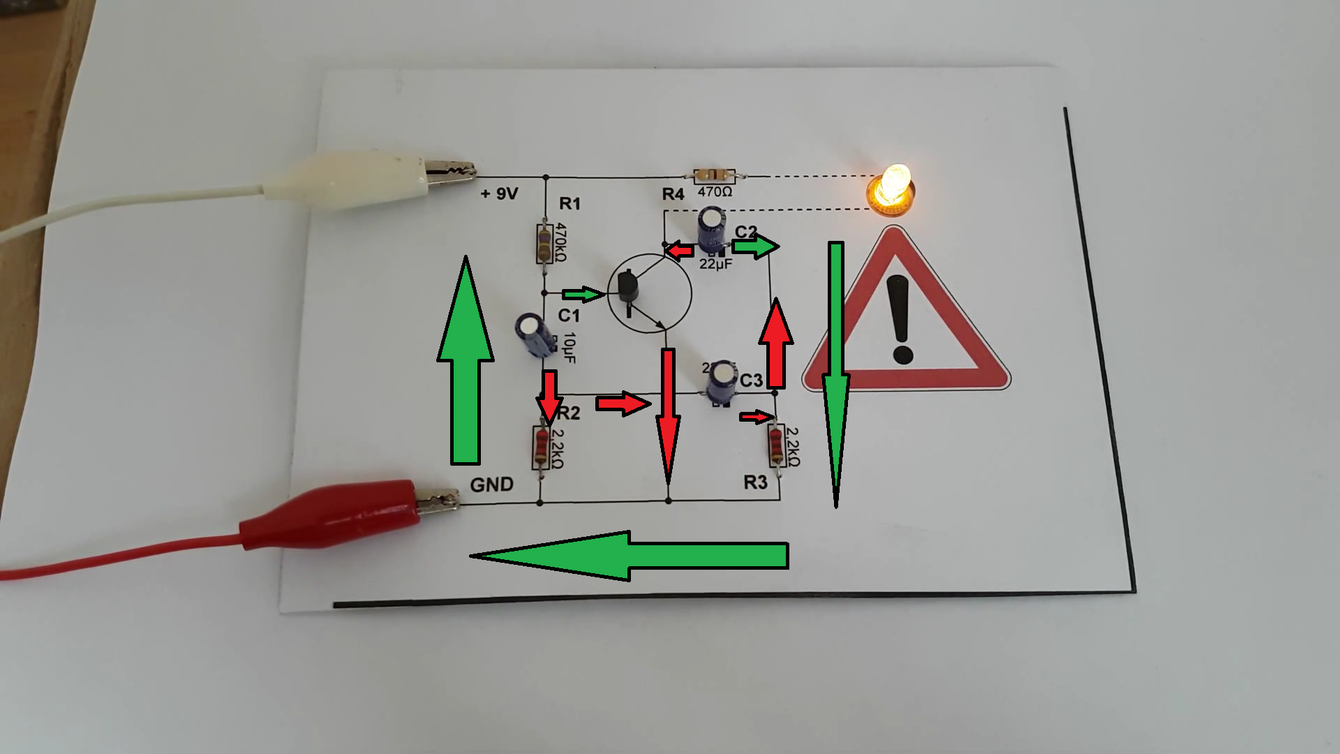

Also so wie ich das von Klaus verstanden habe läuft es so ab das zuerst der lade vorgang der kondensator durch grün erfolgt und dannach die entladung durch rot im Bild erfolgt? Stimmkt das so?
Alex S. schrieb: > kannst du mir sagen wie der C3 geladen wird? Kannst Du denn schon einen Stromkreis mit Widerständen berechnen? Betrachten wir nur R3, D1, C2, C3, R2 und R4. C1 und den Basisstrom lassen wir mal weg. Beim Anlegen der Versorgungsspannung von 9V fließt durch den plötzlichen Spannungsanstieg der höchste Strom durch C2 und C3. Die Spannung an beiden Kondensatoren beträgt 0V. Wohlgemerkt, zu diesem Zeitpunkt ist der Strom am Größten. Spannung und Strom sind an Kondensator nicht gleichzeitig hoch oder niedrig, sondern wie man sagt: phasenverschoben. Das nur zur Phasenverschiebung. Der Strom hat folgenden Betrag: Ud1 = Diodendurchflußspannung bei LED ca. 2 V. I = (9 V - 2 V) / (470 Ohm + 2,2 K // 2,2 K) I = 7 V / (470 Ohm + 1,1 K) I = 7 V / 1,57 K I = 4,46 mA Durch R2 und R4 fließen 2,23 mA. An beiden Widerständen fallen jeweils Ur2r4 = 2,2 K * 2,23 mA Ur2r4 = 4,9 V ab. An R3 und D1 fällt folgende Spannung ab: Ur3d1 = (470 Ohm * 4,46 mA) + 2 V Ur3d1 = 2,1 V + 2 V Ur3d1 = 4,1 V Ur2r4 + Ur3d1 ergeben wieder unsere 9 V Versorgungsspannung. Der fliessende Gleichstom lädt die Kondensatoren auf. Mit steigender Ladung wird die Kondensatorspannung höher und der Kondensatorstrom wird kleiner. Für C2 gilt, Die Spannung an R4 sinkt gegen 0 V, ebenso die Spannung an R3 und D1. Letztlich würden die vollen 9 V an C2 anliegen, wenn wir C1 und den Basisstrom nicht hätten. Aber den lassen wir noch weg. Ohne C1 und den Basisstrom haben wir an C3 keine Spannung. Klingt widersprüchlich, aber wir sagten ja anfangs durch R2 und R4 fließt der gleiche Strom, folglich haben wir an beiden Seiten die selbe Spannung, bezogen auf den - Pol der Stromversorgung. Da der Strom durch die Aufladung von C2 abnimmt, nimmt auch der Strom durch R2 und R4 ab. Der Strom durch C3 wird aber auch von C1 und dem Basisstrom bestimmt. Die Basis - Emitterspannung rechnet man hier mit 0,6 V. Deshalb kann zu Zeitpunkt des ersten Stromflusses an R2 keine 4,9 V abfallen, sondern nur 0,6 V. Der Kondensator führt ja anfangs nur Strom und hat keinen Spannungsabfall. Also kurz nach dem Anfang erreichen C3 und C1 zusammen die Spannung 4,9 V - 0,6 V = 4,3 V. Der Elko C3 und auch C1 wären in diesem Moment falsch gepolt. Um den weiteren Spannungs- und Stromverlauf berechnen zu können muß man Differentialgleichungen aufstellen und lösen. Na ja, einfacher und eleganter geht es mit LTspice. mfg Klaus
Jetzt verstehe ich langsam das Ganze Der C3 Gibt also seine Spannung an r4 und r2 langsam ab bis an c1 zu wenig spannung liegt die die Basis nicht mehr leiten lässt, dann sperrt der Transistor und C3 Ladet wieder bis genug wieder Spannung anliegt wo die Basis vom Transistor freischaltet, dnnach schaltet der transistor wieder und C2 verliert seine spannung durch den collektor und emitter, somit bekommt c3 keine spannungsversorgung mehr und damit verliert dann auch c1 die spannung, das geht immer so weiter..... Stimmt das so?

Alex S. schrieb: > Also so wie ich das von Klaus verstanden habe läuft es so ab das zuerst > der lade vorgang der kondensator durch grün erfolgt und dannach die > entladung durch rot im Bild erfolgt? Stimmkt das so? Wobei der Anstoß zur Entladung durch den Ladevorgang selber und den daraus folgenden Strom durch C3 und C1 über die Basis verursacht wird. So, nun feier mal schön Silvester. Klaus
@Klaus Ra. (klara) Kommmt der Strom also aus dem Minuspol R2 und R3 Der zu den Beiden Kondensatoren C3 Und C2 geht?
Alex S. schrieb: > Der C3 Gibt also seine Spannung an r4 und r2 langsam ab bis an c1 zu > wenig spannung liegt die die Basis nicht mehr leiten lässt, Das ist noch viel brutaler. Das erste Einschalten verursacht einen Stromstoß Durch C2 über C3 und durch C1 auf die Basis, die mit weit weniger Strom schon den Transistor durchschalten würde. Das Durchschalten des Transistors leitet wiederum das Entladen der Kondensatoren ein. Das erfolgt genauso abrupt. Gut, in der Realität wird der Transistor nicht genau bei 0,6 V Basis - Emitterspannung sofort voll durchgeschaltet. Es geht vielleicht schon bei 0,5 V langsam los und ist bei 0,8V und mehr (je nach Typ) voll durchgeschaltet. Dann geht der Transistor in die Sättigung und muß sich wieder etwas erholen bevor er wieder sperren kann. Wie ich schon sagte, LTspice zeigt es Dir. mfg Klaus
Alex S. schrieb: > Kommmt der Strom also aus dem Minuspol R2 und R3 Der zu den Beiden > Kondensatoren C3 Und C2 geht? Nein, da fießt er wieder zurück in die Spannungsquelle. Am Pluspol kommt er heraus. mfg klaus
Klaus R. schrieb: > I = (9 V - 2 V) / (470 Ohm + 2,2 K // 2,2 K) 2,2 K // 2,2 K= 1,1 Kkannst du mir erklären wie diese rechnung gemacht wird?
Alex S. schrieb: > 2,2 K // 2,2 K= 1,1 Kkannst du mir erklären wie diese rechnung gemacht > wird? Das Zeichen // steht für die Berechnung einer Parallelschaltung zweier Widerstände. https://www.elektronik-kompendium.de/sites/slt/0110192.htm Bei zwei gleichen werten teilst Du einfach durch zwei. mfg Klaus
Klaus R. schrieb: > Ich versuche mal für die Schaltung ein Diagramm anzufertigen. > mfg klaus kannst du dieses Diagram bitte noch machen`?
Klaus Ra. (klara) Klaus du bin dir echt dankbar, will das nähmlich so gerne checken wie das alles funktioniert. ich ignoriere die leute meist die mich auslachen. ich bin ja schließlich noch ein anfänger.
Alex S. schrieb: > kannst du dieses Diagram bitte noch machen`? Pegel hat ja schon eine Simulation angefertigt. Beitrag "Re: Hilfe bei dieser schaltung" mfg klaus
Hi, lasst uns zusammen machen.... (Die Russen sind da schon weiter...in der Technikausbildung der jungen Leute... oder?) sotvorimvmeste.ru Der google Übersetzer scheint ja zu funktionieren.... ciao gustav
