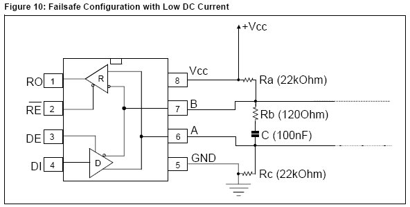

von Stefan F. (Gast)
Man kann einen Kondensator in Reihe zum Abschlusswiderstand schalten. Im
Ruhezustand ist dann der Strom annähernd Null.
https://www.mikrocontroller.net/attachment/38973/FailSafe.jpg
von (prx) A. K. (prx)
Das steht in der AN auch schon drin. ;-)
