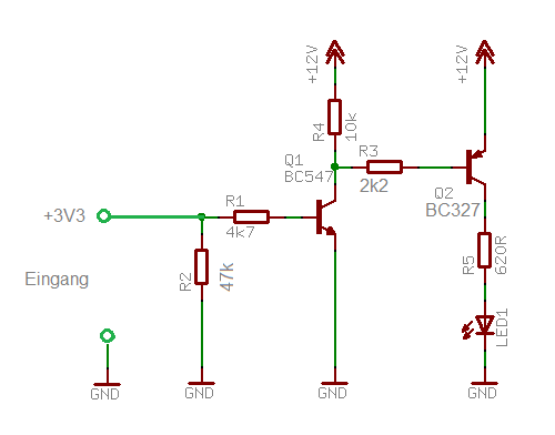

Guten Abend, Ich habe ein kleines Problem/bzw. eine frage dazu. Über einen Mikrocontroller erzeuge ich einen Puls mit einer länge zwischen 20 und 100 Microseconds, welcher sich ca. mit 100hz wiederholt. Da ich eine Atmega verwende, ist der Signalpegel 5V. Ich benötige allerdings einen Pegel von 10V. Hierfür habe ich eine Standart Opamp Schaltung aufgebaut mit einem LM358. Jedoch wird der Pegel nicht ordentlich verstärkt. Es gibt einen "Linearen" anstieg bis zum Pegel und dann fällt er auch schon wieder (aufgrund der geringen Pulsbreite), es ist also nicht wirklich Steilflankig. Kann das daran liegen das der LM358 einfach zu langsam ist ? Könnt ihr mir einen passenden Opamp für mein Vorhaben empfehlen ? Danke im Voraus ! Grüße Mars

such nach dem Parammeter slew rate. TSV992 z.B. bietet dir 10V/µs, also deine Flanken sind bei 10V Hub 1µs lang. Es gibt noch viel schnellere, kommt letzten Endes drauf an wie gut/steil du es brauchst. Besser als genug bringt i.a. zus. EMV-Probleme und erhöhten Strombedarf. Dein LM358 schafft nur 0,5V/µs. D.h. 0 auf 10V dauert 5µs
Signal invertieren und dann auf einen Transistor, der gegen 10V geschaltet, WIderstand zwischen Collector/10V, Emitter auf Masse und Widerstand zwischen Atmega und Basis. Schaltungsbeispiele findest du im Netz. Am Collector hast du dann dein pegelgewandeltes Signal. Für 50kHz (bei 20µS) sollte einen passenden Transistor geben..

Danke für die zahlreichen Antworten. Erstmal ein paar mehr Daten : 10v/uS würde ausreichen, langsamer sollte es aber nicht sein. Eine "Last" hängt nicht wirklich dran, vielmehr das Trigger Signal eines Hochspannungsverstärkers. Ansonsten ist alles total variable, da es nur für ein Versuchsaufbau ist. Also Versorgungsspannung usw. kann nach bedarf angepasst werden. Wichtig ist nur eine saubere Pegelerhöhung von 5 auf 10volt. Wenn ich das nun richtig verstehe, sollte ich bei der Auswahl des Opamp auf die Slew Rate achten. Generell, was wäre die einfachste Lösung ?

Mani W. schrieb: >> Warum nicht mit einem Transistor? Weil das Geschiss mit Sättigungseffekten gibt. Dann lieber MOSFET, z.B. BS170 oder 2N7000, Arbeitswiderstand zwischen Drain und +10V -> habe fertig

> Besser wäre noch ein PNP statt NPN Damit kommt man dann aber nicht auf 10 Volt > Basis über Vorwiderstand an µC-Pin Hast das mal gemacht? Das ist nicht so unproblematisch, wie man es sich auf den ersten Blick denkt. Dann doch lieber zwei Transistoren verwenden.
Stefan U. schrieb: > Dann doch lieber zwei Transistoren > verwenden. Funktioniert auch mit 10V Versorgungsspannung und 5V Eingangsspannung. Der Ausgang liefert dann ca. 9,9 Volt und ist bis max. 500mA belastbar (lieber etwas weniger).
