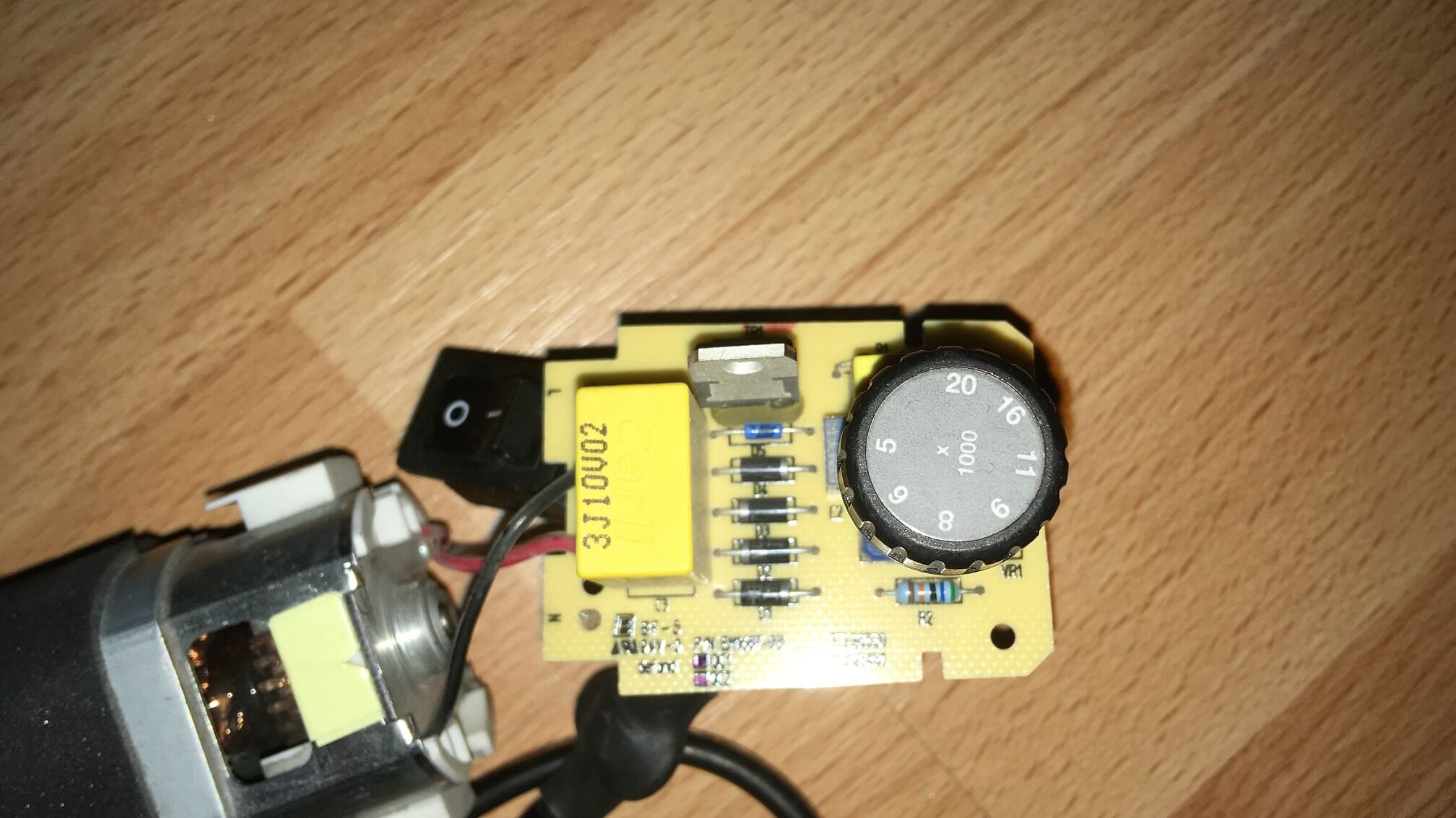

von Benedikt (Gast)
Hier die Bilder, von der Wicklung sieht man leider nicht so viel.
von hinz (Gast)
Prüfe auf jeden Fall die vier Dioden! Entweder davon ist eine
durchlegiert, oder der Motor hat einen kapitalen Kurzschluss.

von Karl B. (gustav)
wäre es möglich, das Drahtgewirr auf den Bildchen ein wenig zu
entknoten.
Kleine Skizze mit Farben, Aderkennzeichnung ... welche Strippe geht
wohin...wäre (für mich jedenfalls) schon eine erhebliche Erleichterung
in der Ferndiagnose.
(Also, meine Bohrmaschine hat auch so eine "Drehzahl"-Einstellung.)
Leider ist das eine Bild etwas überbelichtet, so dass man die
SMD-Bauteile (oder was das ist) nicht richtig erkennt.

von hinz (Gast)
Die beiden mittleren Anschlüsse sind + und - des Motors, die beiden
äußeren L und N.
> SMD-Bauteile
Gibts keine.

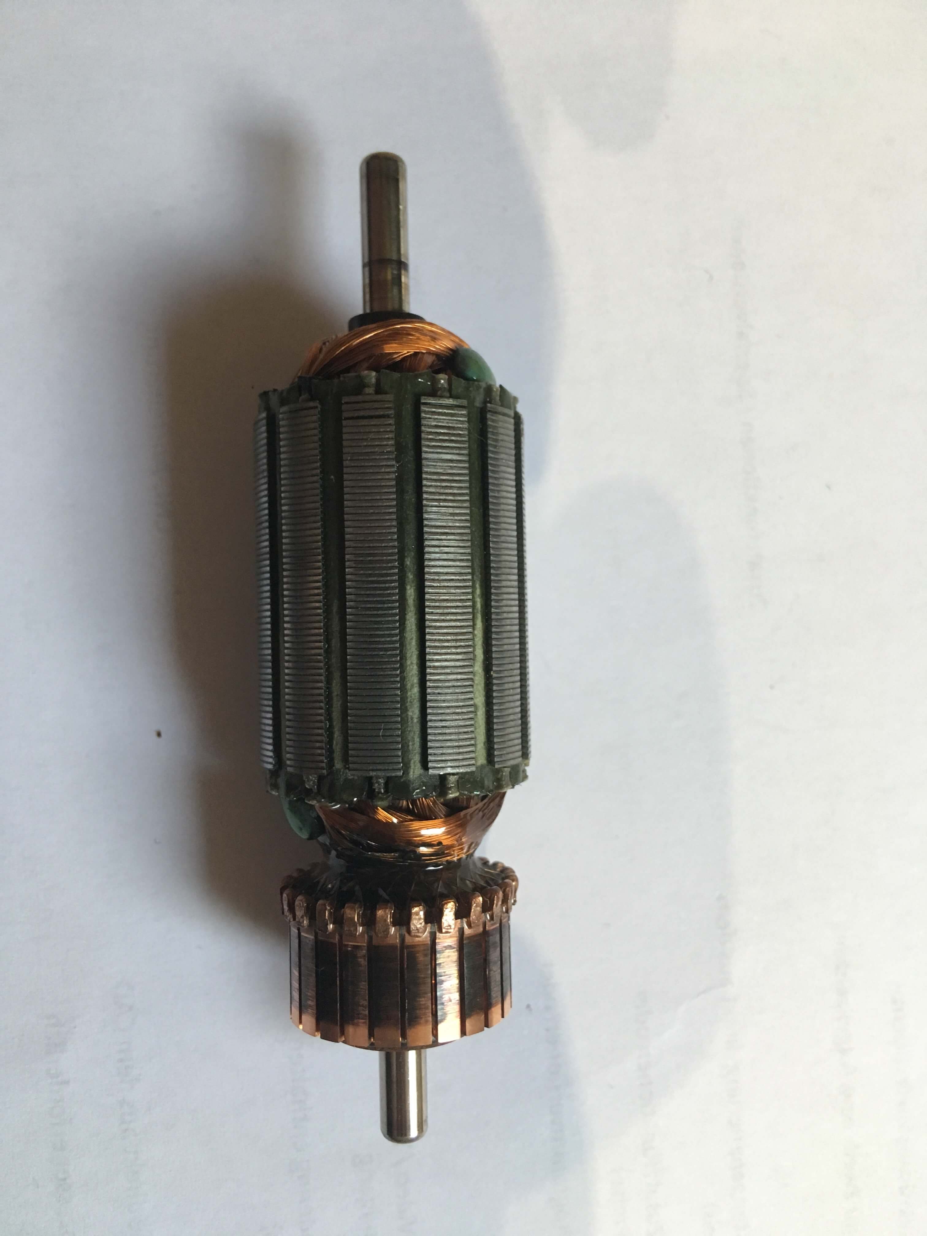

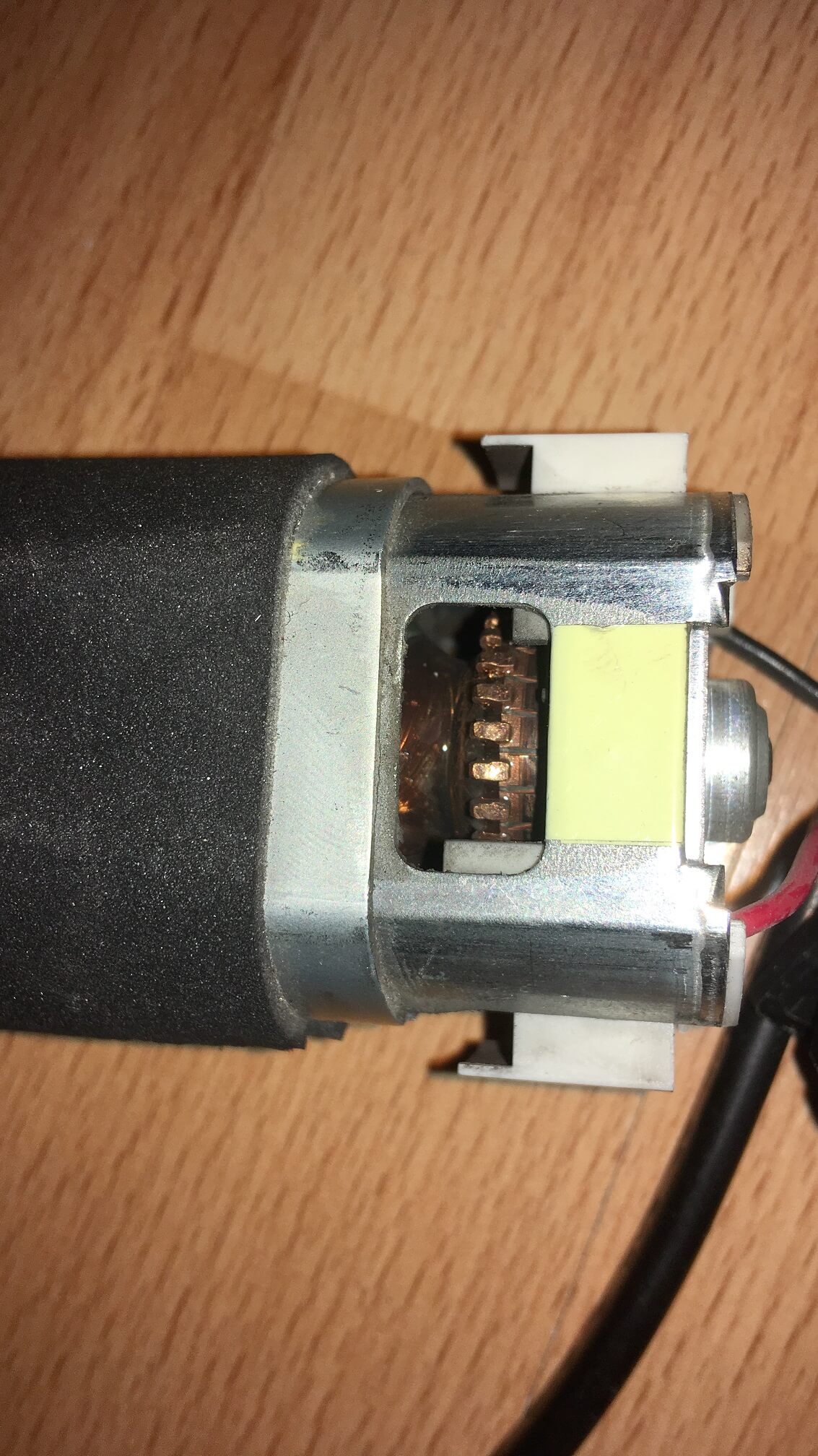

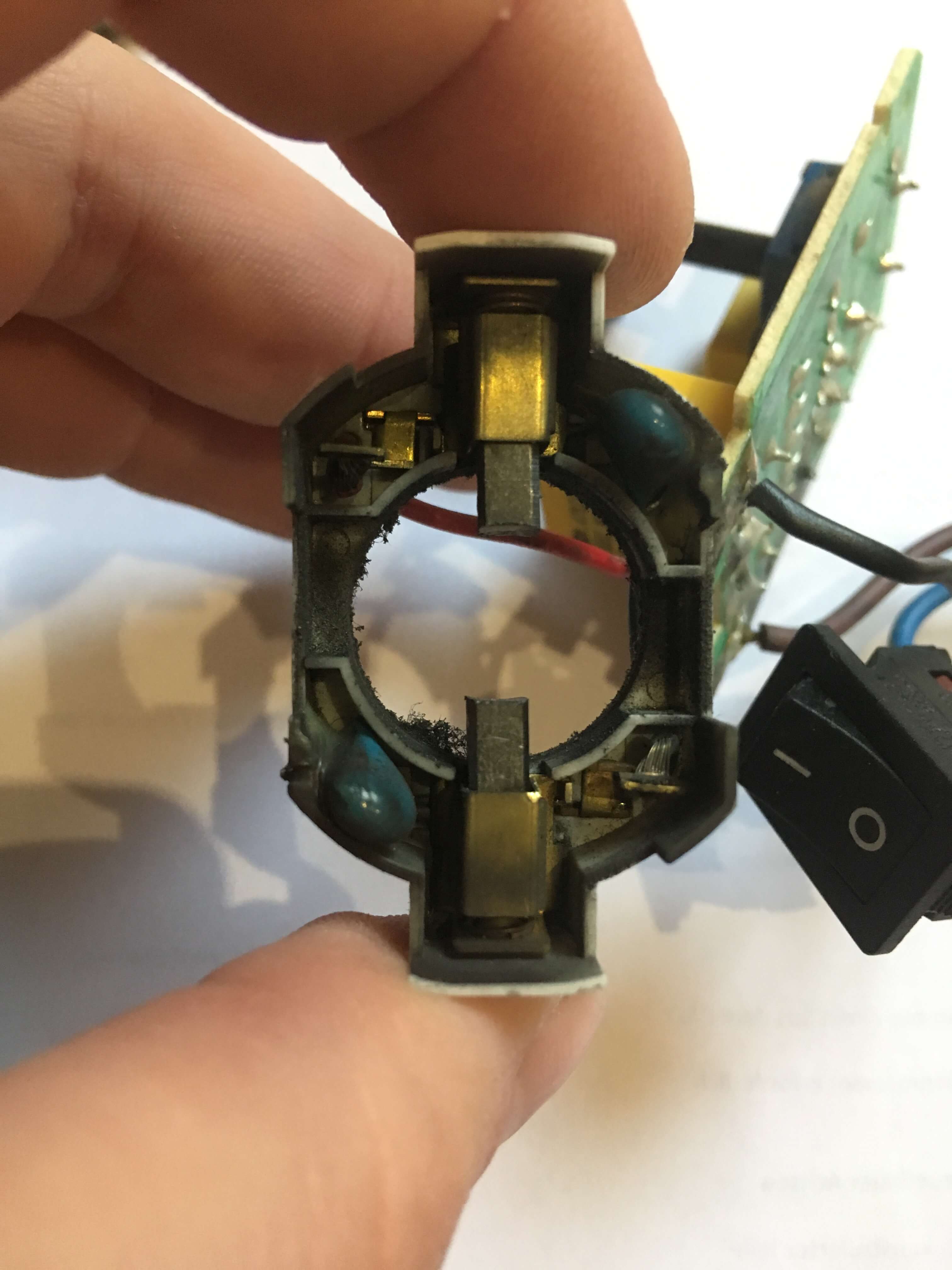

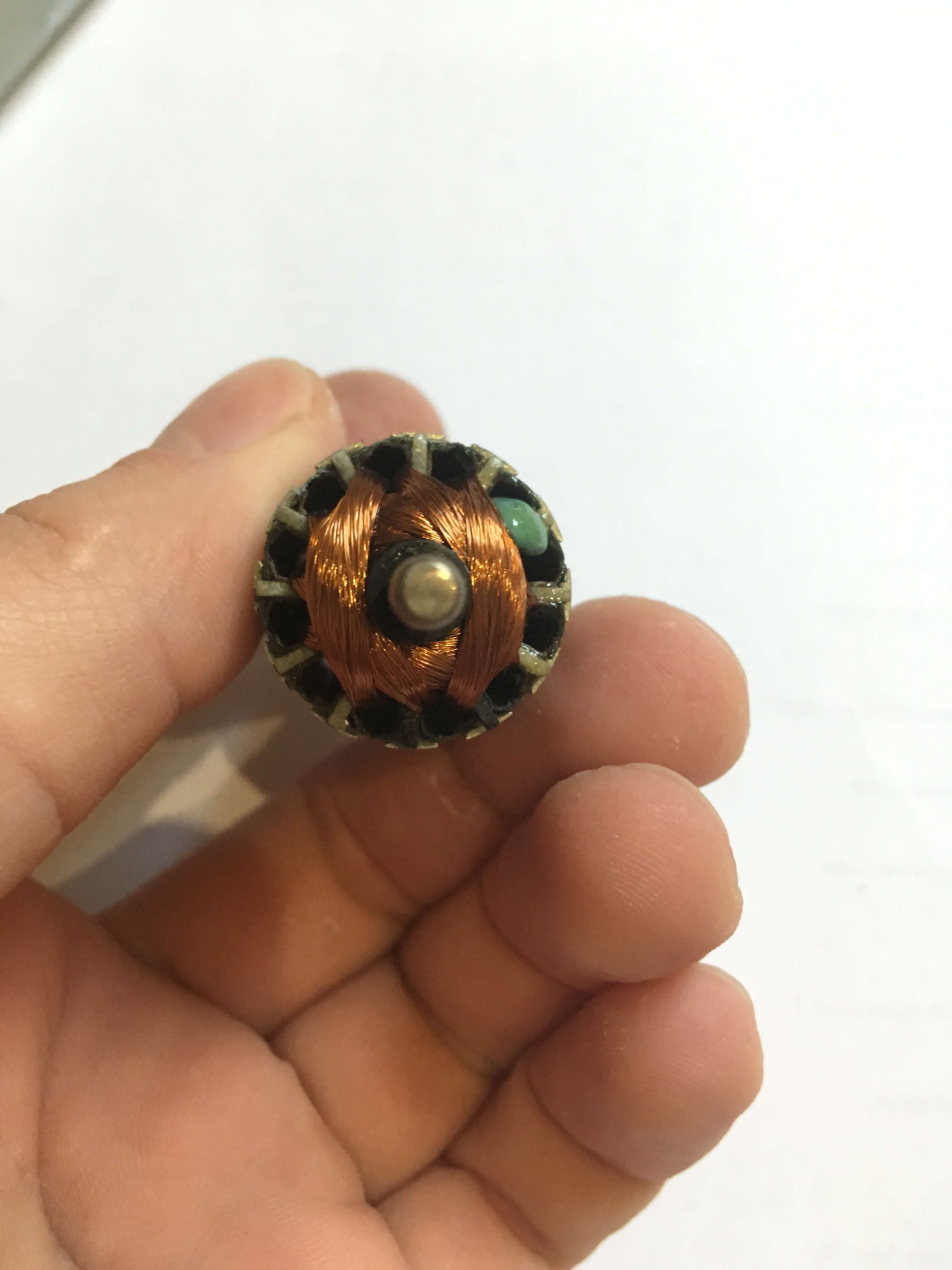

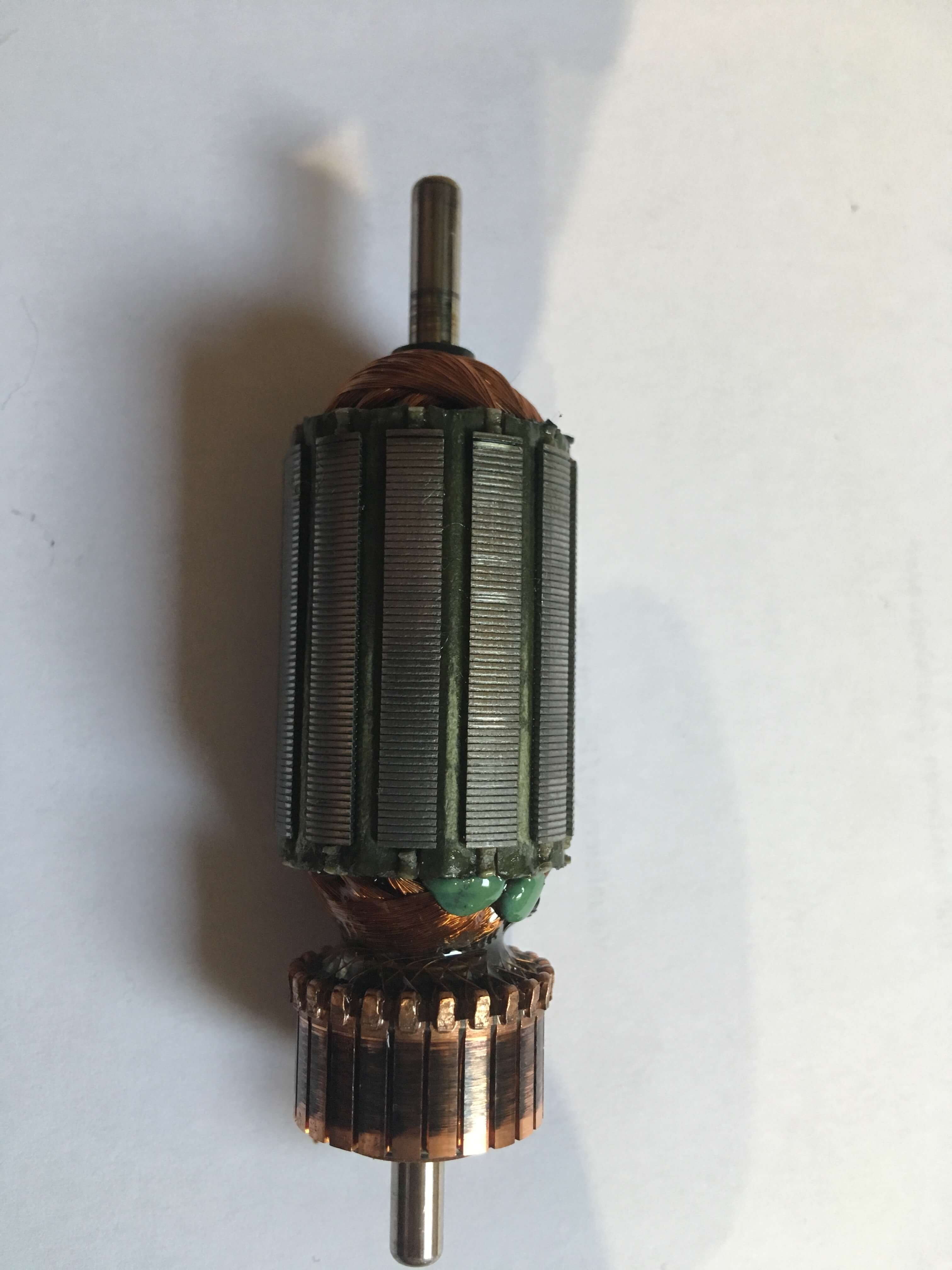

von Benedikt (Gast)
Also die Wicklung sieht soweit noch gut aus.
Drehen ließ er sich normal.
(Ich hab zwar schon nen neuen bestellt aber Basteln macht ja Spaß und
man lernt immer was xD)
Bilder im Anhang.
von hinz (Gast)
Dann miss die Dioden.
> Bilder im Anhang.
Anker sieht gut aus.
Da Du den Anker herausgezogen hast, kannst Du den Motor
vermutlich jetzt sowieso wegwerfen.
von Dieter (Gast)
Nachdem es kein Schrittmotor ist , sondern ein Universalmotor, klappt es
in der Regel mit dem Wiederzusammenbau, sofern nicht mit Gewalt etwas
unglecklich beschaedigt wurde.
von hinz (Gast)
Weshalb sollte das so sein?

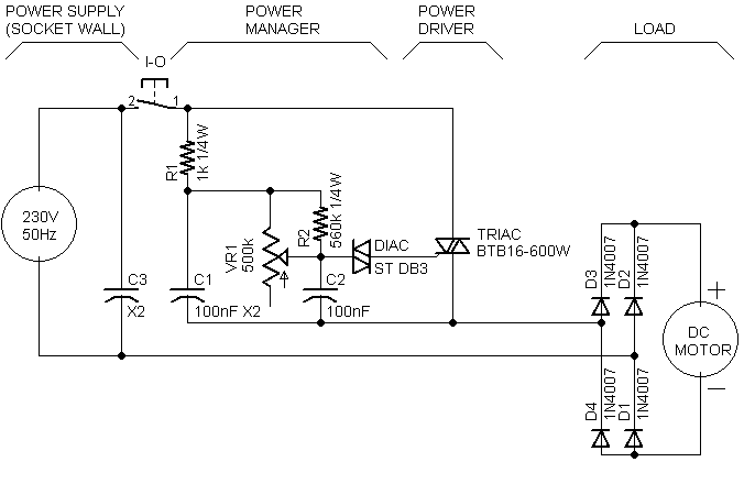

Anbei übrigens der Schaltplan.
Fällt mir gerade auf, der ist fehlerhaft. Man sollte stets genau prüfen
was man im Netz findet...
von hinz (Gast)
Andreas B. schrieb:
> Dieses Motörchen oben im Bild läuft doch im Leben nicht mit 230V.
Doch, das sind 230VDC Motoren.

kleiner gelber:
MEX/TENTA MKP
0.1 uF K X2
275VAC 40/100/21
graues:
104J63
von Benedikt (Gast)
Ok die gelben sind Kondenstaoren.
Der den keinen hab ich mit 96 nF gemessen, sollten ja ungefähr die 0,1uF
sein.
Den großen habe ich mit 0,46 uF gemessen, wenn ic´h davon ausgehe, dass
die 0.47 für 0.47 uF stehen sollte das auch stimmen.
Bei dem grauen habe ich ca 97 nF gemessen, leider weiß ich nicht was der
haben muss.
Benedikt schrieb:
> 104J63
100 nF (63 Volt ?) und Toleranz J = +- 5 %
ciao
gustav
von Benedikt (Gast)
Ok, danke sollte also auch stimmen.
Also die Dioden ausstauschen, das Teil dem Elektriker geben und des
solls testen^^
Ich berichte dann nochmal, kann wohl was dauern bis ich wieder mal
bestellen muss.
Gruß und Danke
von hinz (Gast)
Benedikt schrieb:
> Die Blaue hat in beiden Richtungen Overload, also auch hin.
Das ist der Diac, den kannst du so nicht prüfen!
von Benedikt (Gast)
Ok, muss ich mal suchen wie man den testen.
Danke
normalerweise reagiert der unter ca. 33 Volt überhaupt nicht.
Ist ganz grob gesprochen wie eine Zenerdiode, die (Gnade für absolute
Vereinfachung) in beiden Richtungen erst ab einer bestimmten Spannung
leitet, damit einen definierten Zündimpuls für den Triac bereitstellt.
Das ist ein Cent-Teil, und besser auch austauschen.

von hinz (Gast)
Benedikt schrieb:
> Bekommt man den/die Diac zufällig auch bei reichelt oder so?
DB3 oder ER900.
