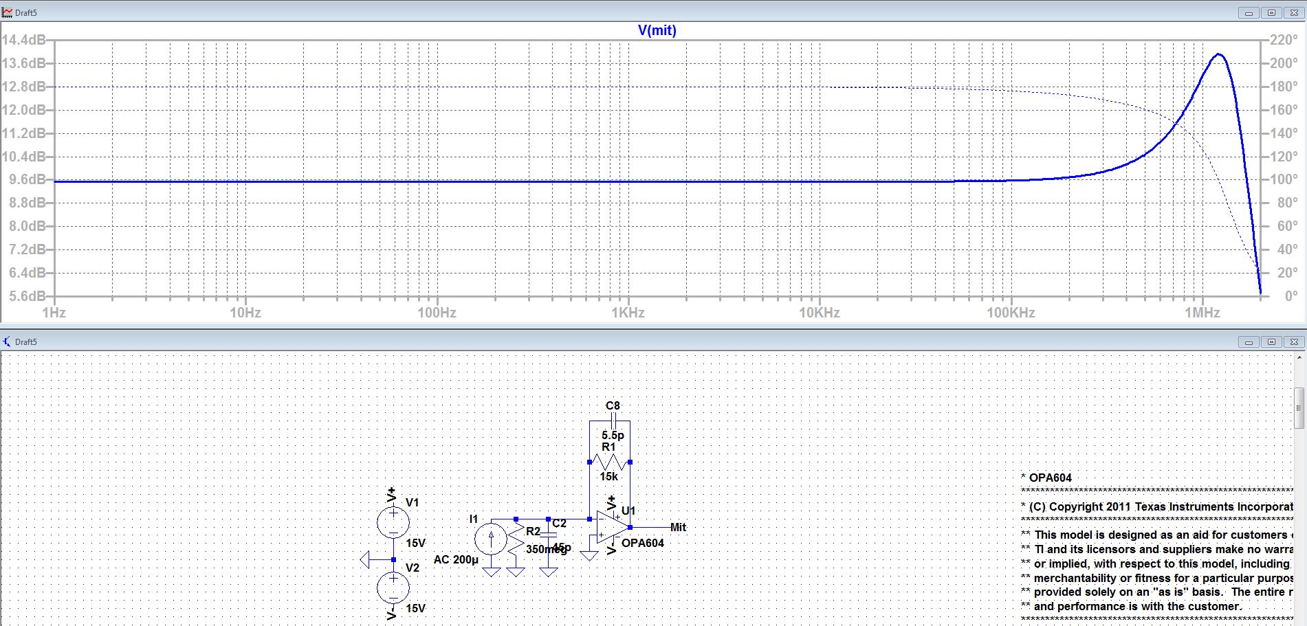

Ich habe eine Frage bezüglich Phasenreserve meines Systems.
Konkret handelt es sich um einen Transimpedanzversärker mit 15kOhm und
5.5pF in der Rückkopplung.
Ich habe die Schaltung mit dem verwendeten OPV in LTSpice simuliert und
bekomme den im Anhang angeführten Amplituden/Phasengang heraus.
Die Schaltung dient dazu eine 4Quadranten Photodiode auszuwerten und
funktioniert als "stand alone" sehr gut und präzise.
Beim Integrieren meiner Schaltung in ein bestehendes System macht sich
allerdings eine Schwingung bemerkbar, die meine Messung sehr stört.
Jetzt meine Frage. Kann das etwas mit dem gewählten Kondensator
zusammenhängen? Bzw. ist ein System mit einer Phase von +180° stabil?
(Habe das früher immer nur mit -180° grad berechnet..)
Ich hoffe Ihr könnt mir da weiterhelfen...
Danke und LG
Daniel

Versuch mal die Kapazität so groß zu wählen dass diese Überhöhung rechts
im Graph weggeht. Die ist nicht gut, das sollte flach verlaufen.
Warum sollen 5.5 pF in der Praxis ein Problem sein ... parasitäre
Kapazitäten von SMD-Pads sind mindestens eine Größenordnung kleiner. 5.5
pF kann man auch noch ohne Probleme kaufen.

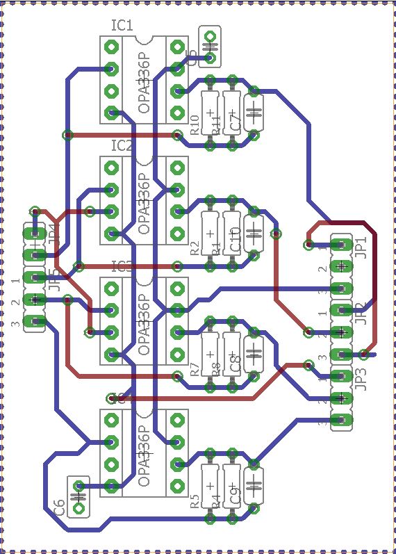

von Jens G. (jensig)
Zuallererst: was für einen OPV hast Du denn wirklich eingesetzt?
Simulation sagt OPA604, im Layout haste dagegen OPA336. Da solltest Du
Dich mal entscheiden, bzw. nicht wundern, wenn beides total
unterschiedlich reagiert.

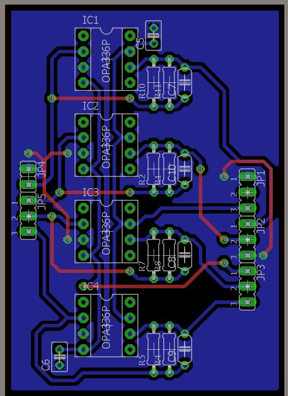

Ansonsten: spendiere doch jedem OPV je einen Abblock-C direkt in der
unmittelbaren Nähe, und nicht nur einen C für alle, über eine längere
Strecke.
Auserdem haben zwei deiner 4 OPV einen floatenden +-Eingang ...

von Helmut S. (helmuts)
Du musst C8 größer machen damit die Überhöhung im Frequenzgang kleiner
wird. Am besten ist es gar keine Überhöhung im Frequenzgang zu haben.
@ Daniel (Gast)
>Was ist ein floatenden +-Eingang??
Daß die nicht angeschlossen sind (zumindest im Layout nicht).

In deinem Layout ist der Pluseingang(Pin3) am Opamp ganz oben und am
Opamp ganz unten nicht beschaltet.
Vielleicht ist ja das bisher gezeigte Layout gar nicht das fertige
Layout.

Grundsätzlich:
Phasenrand/Amplitudenrand sind auf die offene Regelschleife bezogen
Was du in Bild 1 gemessen hast ist die geschlossene Regelschleife
Die liegen wohl auf Masse, so wie auch die Blockkondensatoren. Am Layout
nicht zu sehen.
von Daniel (Gast)
Helmut S. schrieb:
> Daniel schrieb:
>> Hallo!
>> Sämtliche Pins die am Bauteil beschaltet sind, sind auch verwendet.
> Layout.
Das layout war fertig nur die GND Fläche war nicht zu sehen.

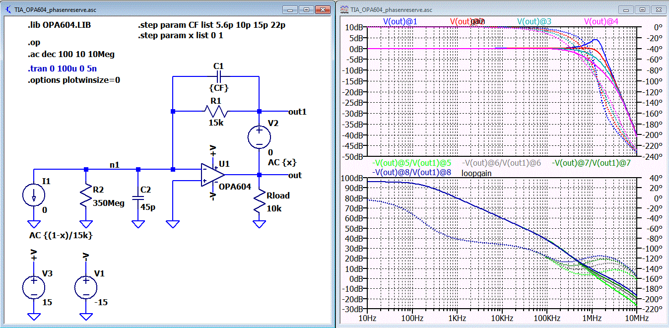

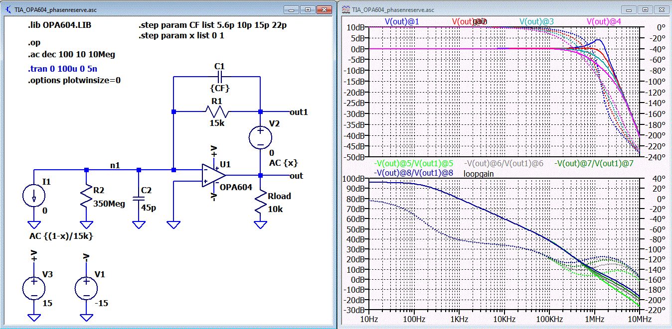

Im Anhang mal die vereinfachte loopgain aus der man die Phasenreserve
ablesen kann.
Phasenreserve = Phase(loopgain@0dB) +180°
Mein Plot sieht etwas kompliziert aus, weil ich sowohl die normale
Verstärkung als auch die loopgain mit einem sweep der
Kompensations-Kapazität in einen Plot gepackt habe.
Die gezeigt Methode ist die vereinfachte loopgain-Simulation.
Wer es genauer haben will schaut am besten hier nach.
https://sites.google.com/site/frankwiedmann/loopgain
